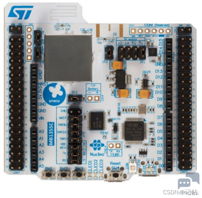

硬件准备: b' {# r+ f4 U9 d$ F" }/ i0 F. }
首先需要准备一个开发板,这里我准备的是NUCLEO-WB55RG 的开发板:6 \8 l' V1 q/ u' r, ^

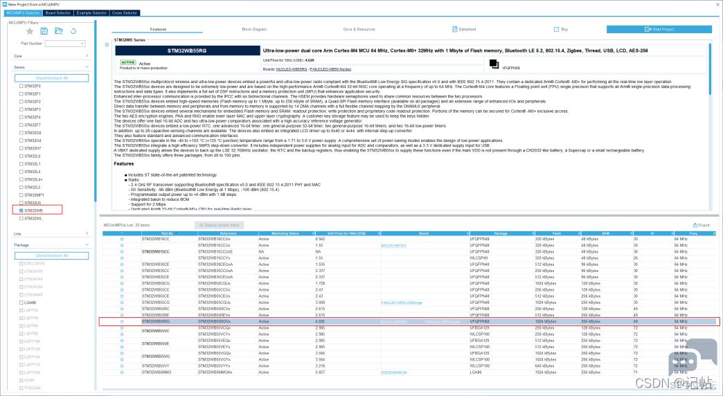

6 @( W  a) P+ B" h1 w* W6 n选择芯片型号
$ n  s' U7 J( v9 @5 v. t* @# ?8 I+ l" C2 r
ba817c41780a41a5bd04a86b9a3542fb.png : G9 L$ q/ G; ^. N% Y% F" g- }

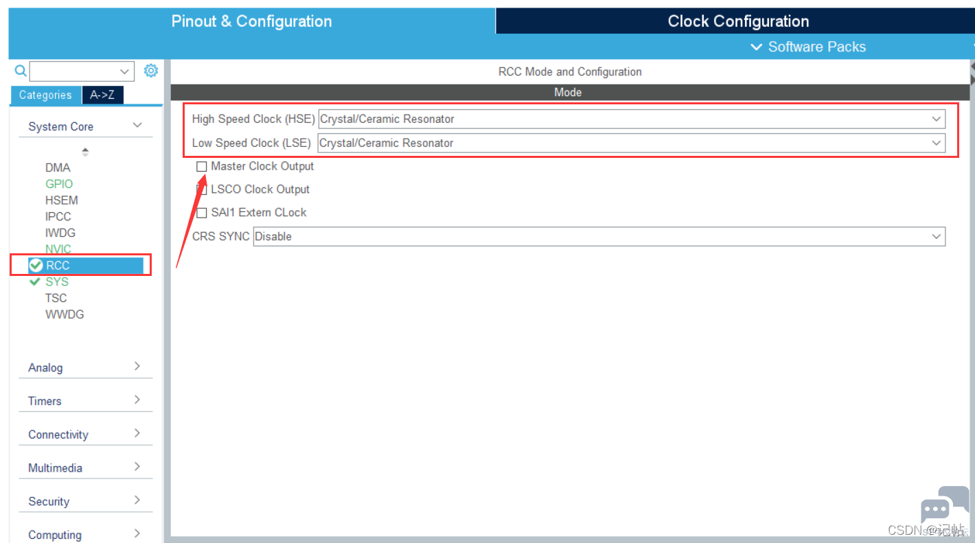

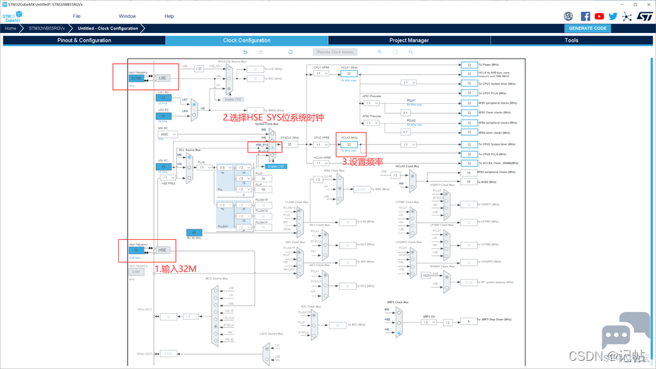

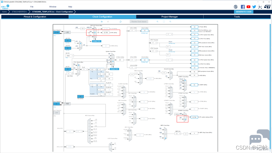

: y  m  z$ C: V配置时钟源
  Y8 S3 w0 n" g9 A
HSE与LSE分别为外部高速时钟和低速时钟,在本文中使用外置的时钟源,故都选择Crystal/Ceramic Resonator选项,如下所示:2 y2 U: n! P" G# g2 r, d
, d8 W( S/ J- r
6 w4 h; a; j7 ]% u  n" d, u1 ]/ B) ?  {0 k
配置时钟树
0 l; ]" y6 w7 u9 y! b6 b" {( G
; m' G5 c2 V4 c' K: | 33314326656b4d7ab8607c589864a1ba.png # G6 V* L! Y$ p+ h

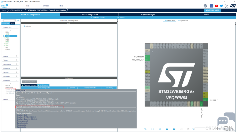

" s4 ~( l% W2 R9 v, o' b查看开启STM32_WPAN条件- l; @+ s. L8 e6 T  Z$ x3 z% d  ?' R
可以看到,需要开启RF、RTC、RCC、IPCC、HSEM。
( K0 h0 b" {% L0 J/ ?4 W8 q; K' l* V1 Y' \; R" q
& e+ c8 l; a0 @4 D) T9 N* g/ W: W; a* a5 Y

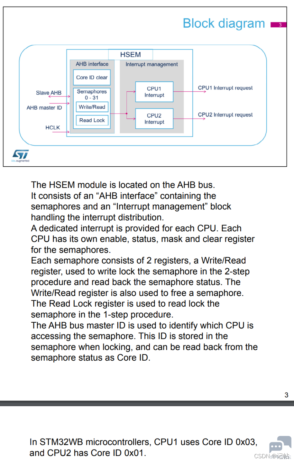

配置HSEM
: j* A9 ~, @9 }: j( z硬件信号量(HSEM)模块用于管理多个进程之间共享的访问权限和资源同步。
! h/ j- {, e2 W$ q; U0 _$ C, e* N; E2 b  H* B1 J3 c
150eeaf2b2ae4054b757e5f92cc9e2b6.png + \* m  k$ v2 ~! w
, k$ |" n/ d9 J+ P3 y, m# h 38c3df0c51f142478d32b0c78ea620cb.png

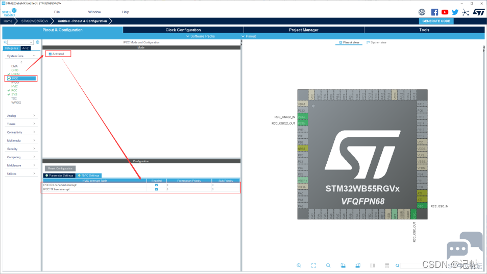

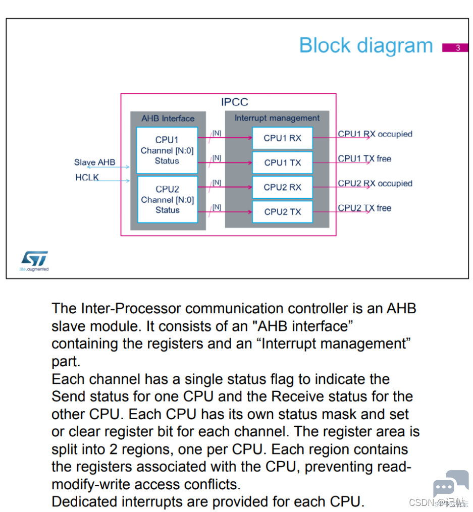

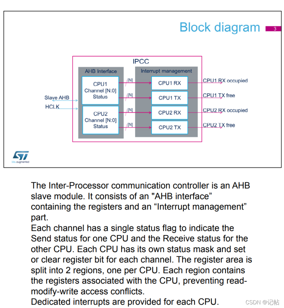

6 Q: a  \0 a6 u* I1 B配置IPCC
/ F6 ]! B: j! j0 J" e% X% M通信控制器(IPCC)模块的主要用于cpu之间的信号消息交换。
' l' @  \& g5 y' V1 V* W
% O" M9 M) Q) A+ M1 v 306472df54f440ccb48d8429d6bad4c0.png 7 P, d( s, |; d5 U) @3 X2 l, C
4 d- X5 H5 E4 d7 P  l3 G
! J4 p# _7 t+ u6 q8 ~- \* {2 N! Q开启如下所示。4 r8 u% X9 X) w
1 P" w* ^4 s2 U" L! n$ y# m 161c0a5b79f14c23aa00ccdc6b680b89.png # A. V0 g2 a! ?* R, a/ g

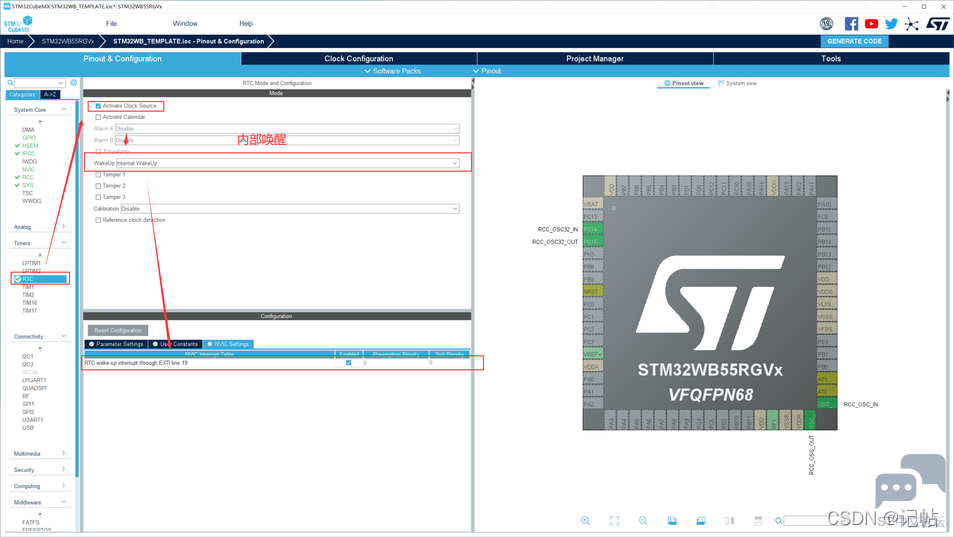

* h5 l( w6 j! ]  q: K) Z$ \配置RTC9 \1 B% c, ?9 ^  A+ A! `
7 B, f! {( b, f5 K) i5 c
8 y  r, L& M2 E, l6 X, r" Y

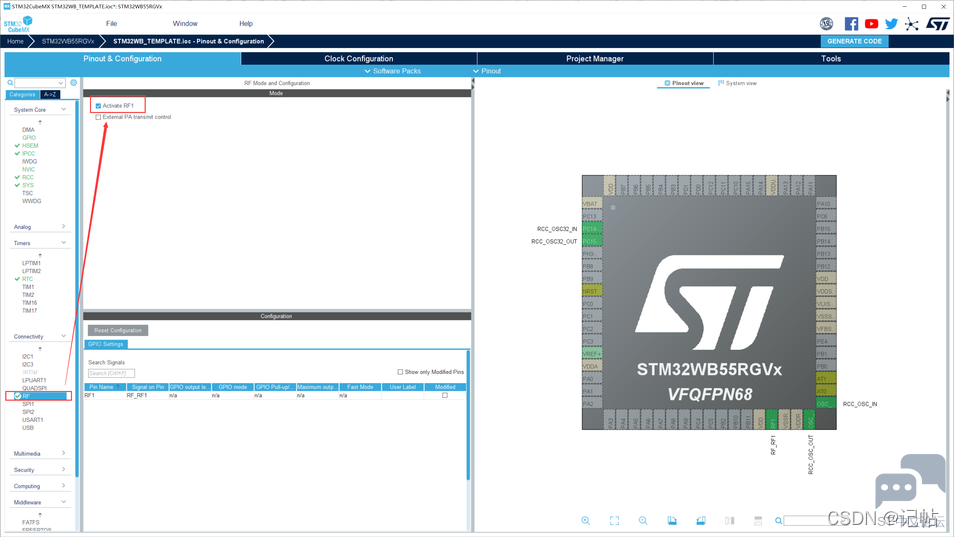

5 T1 Z/ m& J. o启动RF
, u" w0 \5 J) H5 q1 R' W% Y/ c( o/ _. h. y, F
a62289d92db24ac0bbfd6c8fe7293aab.png 3 B8 t# \; i% I7 B4 J4 b7 q# k. J
4 ~4 C7 E' k' v2 W. d( C

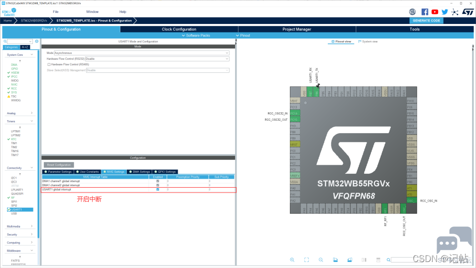

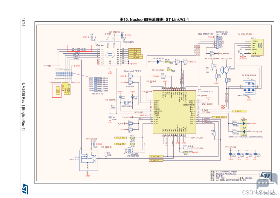

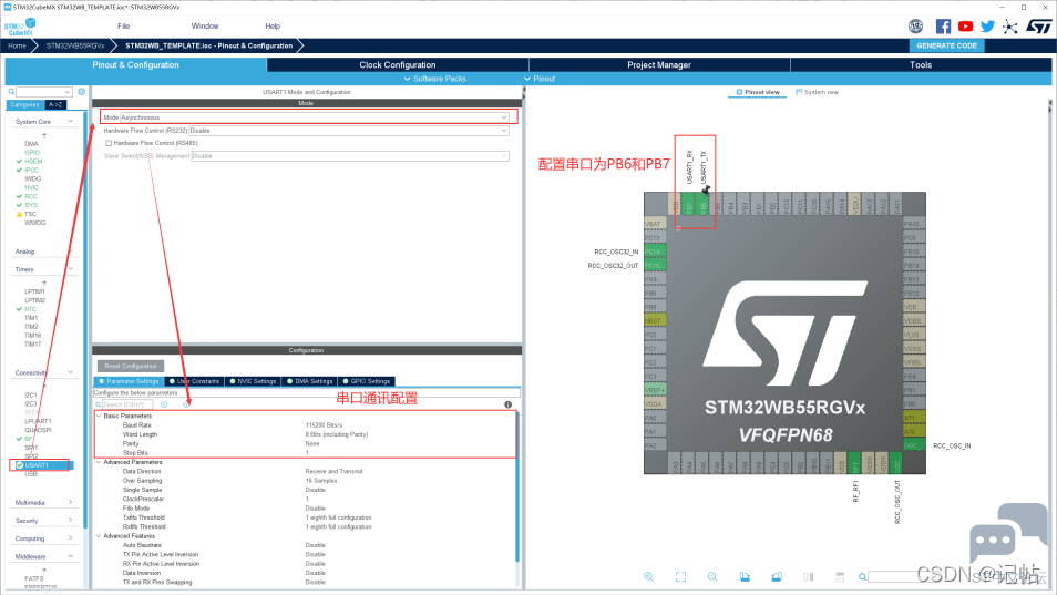

配置USART
6 T! V% Y2 \: t: C/ z/ U# q我们需要串口来打印数据,以方便我们查看信息。
: e0 l& Q/ p- s( ~4 c4 a查看原理图可以的是PB6和PB7与ST_Link链接在一起,且为串口打印端口。7 e+ G- w3 s* p) X
9 N& L: X  x1 @- O+ G- y2 f 1a580a9865f5414e89c991e149d55a60.png
' \  [9 ]! K% R2 N6 o% J 953b7e5b6d2c40fca6281065f2c021ec.png / t6 V' t$ M; |
9 N* `+ P: F  i: A
开启DMA。# f7 C% ~. |2 V9 [2 ?
$ ?" J9 F- I+ W7 Y 76c810e94e9d418784592421a915e7ee.png ; N, N2 H0 t4 e) T. ^$ W, M, s
+ x* K! p# Y% m; L9 ~! K2 ~
开启中断。$ d3 q! ?5 Z  G+ `& q% S' g  @
5 R% U/ m7 R2 Z3 Y6 M' N$ q3 y: D% V
f7285eea73e141288d6ef74ccdcb7db7.png & l% n+ F$ M7 K# H. [

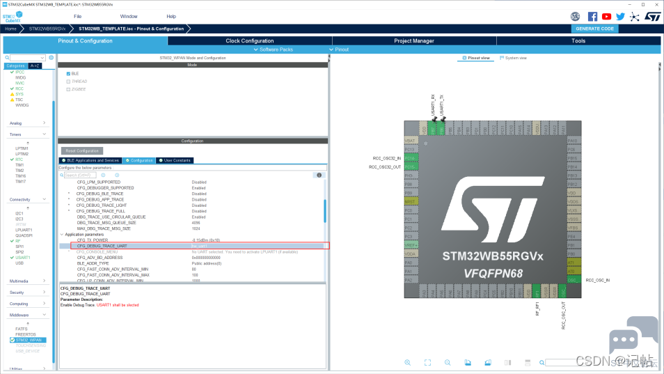

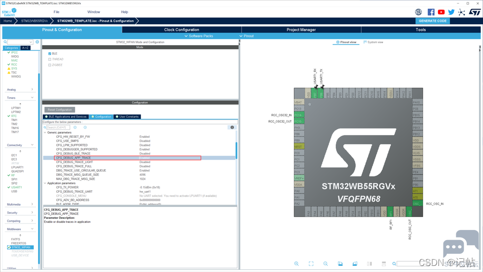

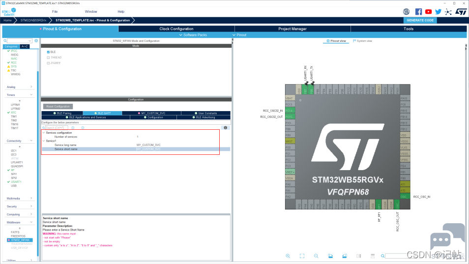

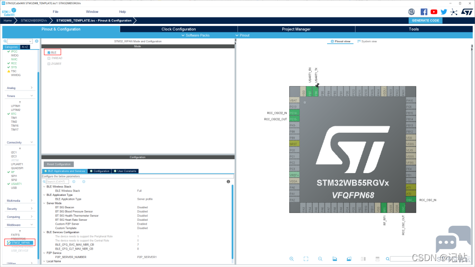

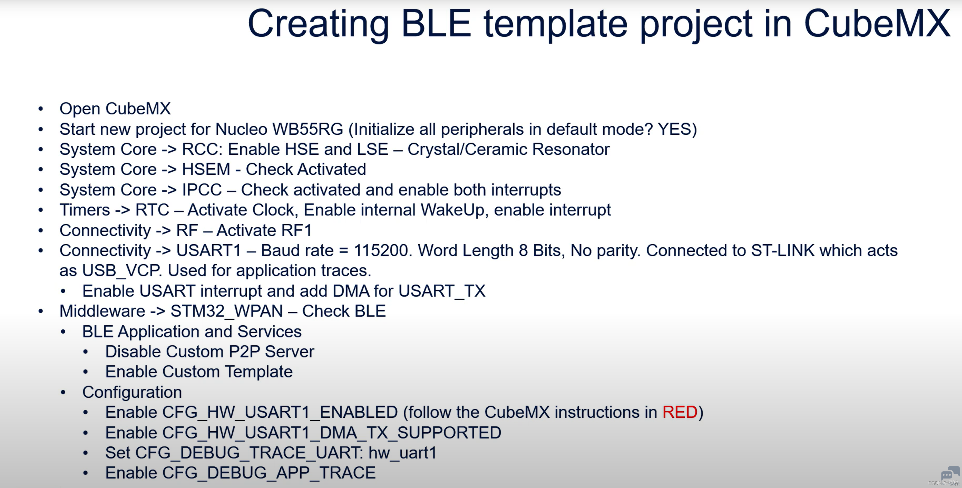

# o6 i  f# o' o& V/ Q! a4 l开启STM32_WPAN! a$ h2 w) A, n* M, \0 B3 k) N
无线个人区域网(wireless personal area network)。
3 L9 R) u& ~( ]' ]4 t8 o2 S% E由于我们使用的是蓝牙,故勾选BLE。
9 Q" E9 t" B' K9 P6 U1 e% F* A5 f+ w/ ]7 @- {# H) p) V5 R
9feff51ad740402198936d7fa3b5f834.png 7 i/ E3 X/ f) z, u; l
; w- l, ~' [  v5 {$ W' N

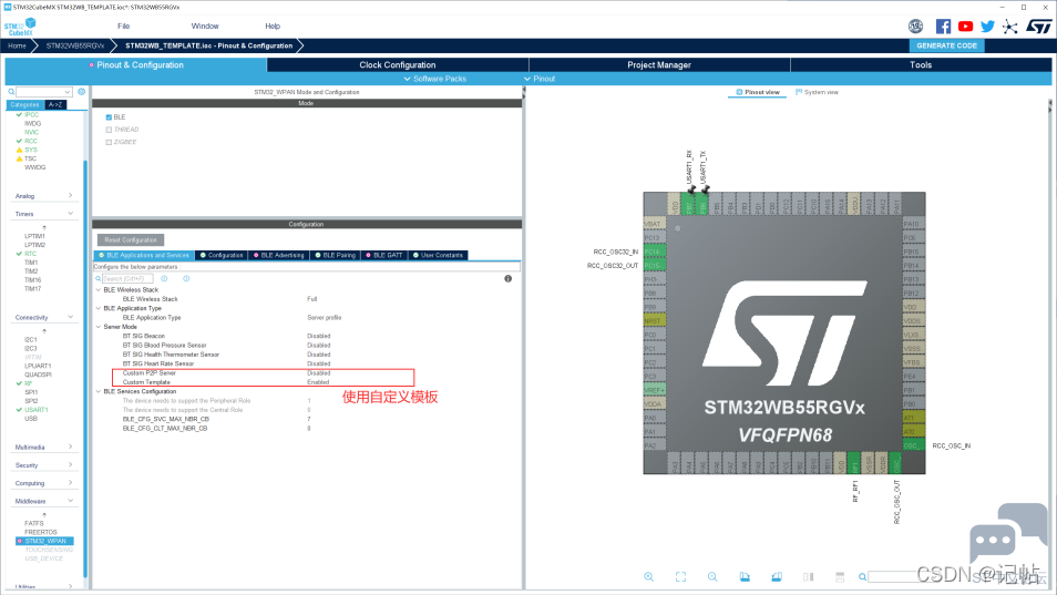

配置自定义模板。. O4 G' u+ v. i" T" h; ]
2 e2 r! D: D3 m. n+ h) e9 F
) v! I7 }) e! ^% Q0 k9 m( _! F& ?- V8 w- v+ T4 I5 e1 j! o

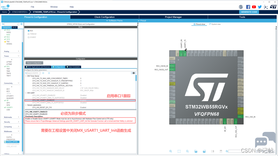

设置串口1跟踪。
. H: t: d4 ?$ N% J7 Y
8 }3 v6 L8 s6 ~# I3 R5 T 154d82952029465f923e090d8ac7423a.png + N& a8 C8 y+ T- v
$ C  R/ T# {  {8 A. s- V/ e关闭MX_USART1_UART_Init函数的生成。) i6 }" C% ^# y! ~4 f# Z
2 S# `- g5 z8 z0 y( a$ X
! q+ L8 v% \, z( U# F) G" |! c4 A
启用串口1的tx的DMA。; F+ V! ]& ^: G0 O, Z' s7 s
$ o" N) O7 [& Q! V/ @4 F) S
39b41747973b422f9f1a677abe2c1e50.png 5 _8 x  b; E# f4 _! }! d0 o  @
" T3 X; {7 Z/ s. C6 _启动串口1调试跟踪。5 D6 {. w# B$ |0 `! b
0 ?1 e% u: t* B+ r8 q* x
$ w# E+ x5 K* u" h; M启用应用程序中的跟踪 。7 e4 _' f( L/ Z9 t
! q% G5 d* x% m& ?. S3 D, r( I. H) H* V$ r: U4 M0 t1 L

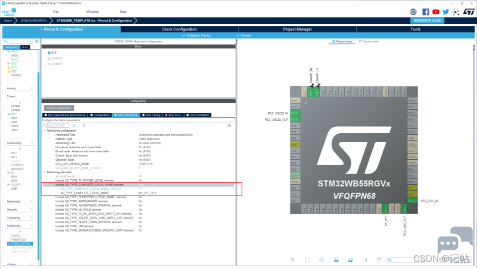

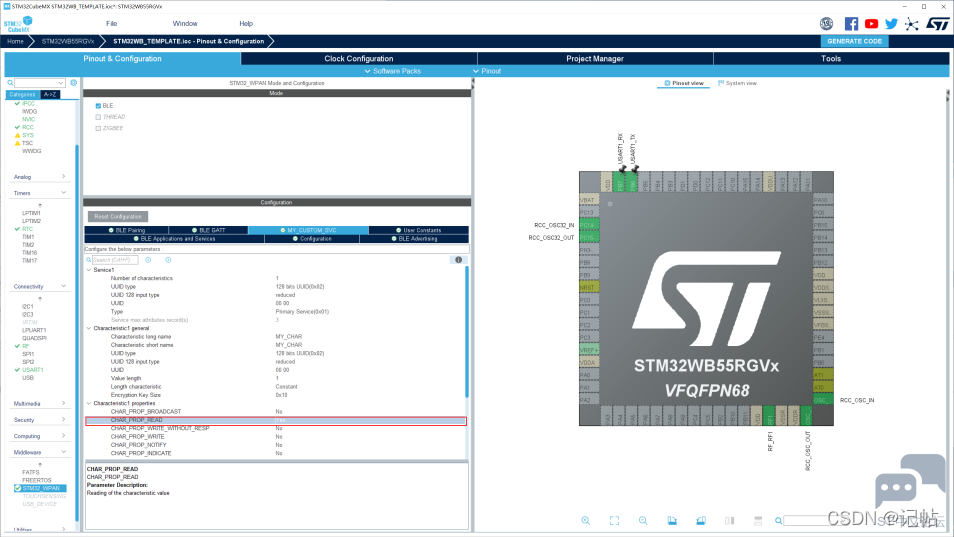

设置蓝牙名称,名称为MY_BLE_DEV。
& j& k; `3 {( L
- X' F; a1 s/ X& m& ?1 M7 `) [$ L) J4 [! h+ f* P  [8 E) ]
设置服务器配置。
) n* U- _& A+ L. v" b
' i7 I( C( l8 c# K2 ?) p* O; ]

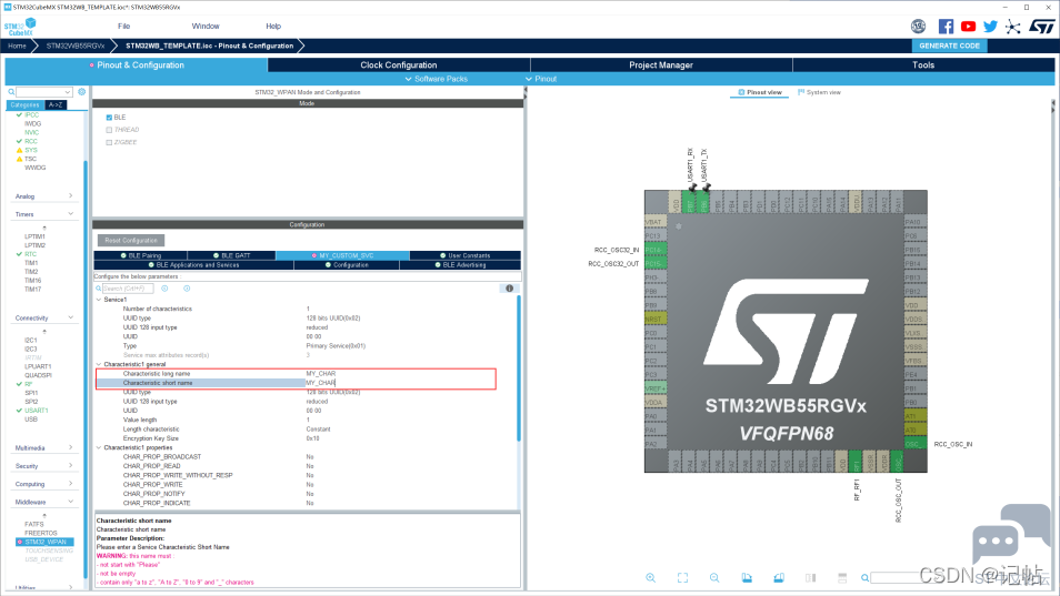

. y4 N( T- S- Y" T设置特征名称。
+ B, ^- i& F6 R8 a& ^8 D3 S
& y1 e* o- @1 X3 W# _2 N

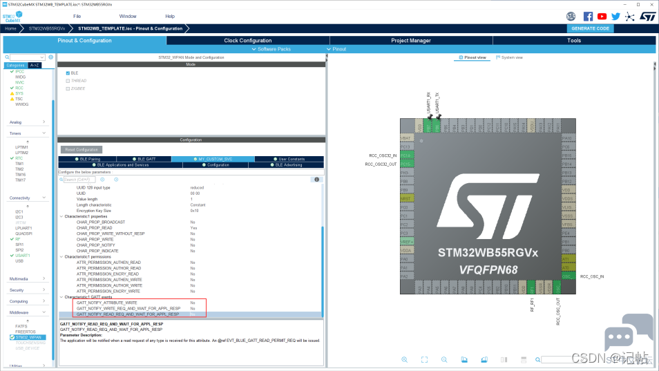

' g+ K' F4 L- C使能特征值读取。  j( F7 p9 c% e# [5 \
8 a' I% @, a+ p; d5 [
3574a02760d0464a8b0bbf70d7145eae.png ; h4 [8 x; d: Z0 X
9 F+ c4 m# t' o- P+ S6 X1 ~关闭GATT事件的返回。& h# s2 f, C. }( @7 Q
) o% v  m- J& w4 x; M

设置RTC和RF的时钟。" P  x7 H: V0 j7 l
# m: M% w+ @7 q+ v' E: W$ J
* I- R$ B+ e4 \  h# J3 z

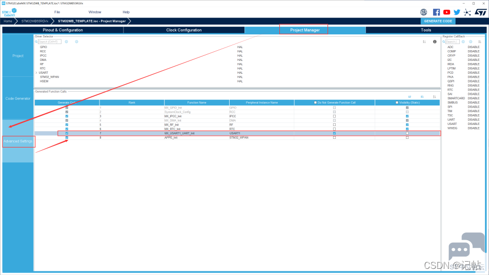

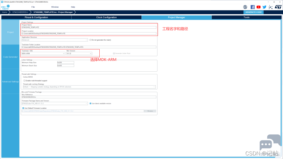

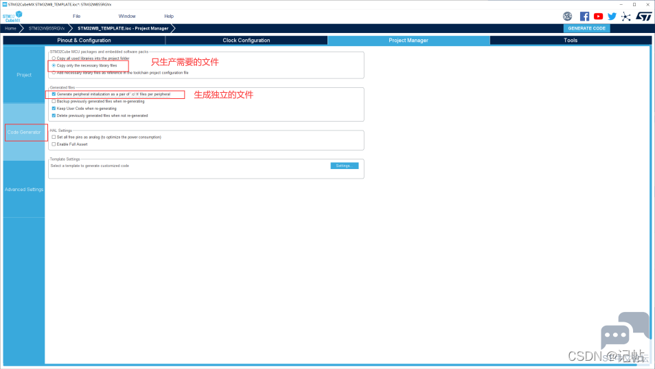

; G! ?1 s" Q, {设置工程信息
+ m8 i5 @4 p$ S5 Y) h' q0 l) i6 b* C5 T/ X4 T' t( y% B
9 u& x+ y  C8 O+ T3 b0 n. I7 v& G) A. T9 m7 |. \) f2 g( J" U# w
工程文件设置
) V9 X+ B- `8 E* Z/ h, w* D5 }# S2 r) L& O0 L) \) M
, e$ h! ^2 K4 O2 ?- n) Q

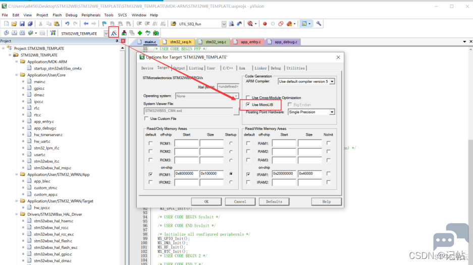

4 \( U6 F) p" w* u3 r6 UKeil工程配置& Q1 B4 j+ X& z: R* A  L1 U0 n9 m: K
  X! c9 r& [: F6 @  B
a400e4b5bd674fd895951312fd0c2e8d.png 5 U3 A1 i2 E7 h& _1 u
$ X! f; L! o8 R: J* h) V' l代码配置

' v# X2 F1 v, S! Z7 Q在app_entry.c中添加初始化 APPD_Init()。
- }- ^9 h8 B  S
$ F0 k) h* P6 ]% o
  1. void MX_APPE_Init( void )
    4 ]5 H3 L7 w5 S6 P
  2. {
    8 p- d5 i& X1 {$ P/ y6 a' W" N
  3.   System_Init( );       /**< System initialization */
    ( L3 M# {% z& S2 a; S/ [. x$ V+ b; Q
  4. $ n" E0 u" N% }, c
  5.   SystemPower_Config(); /**< Configure the system Power Mode */
    % a! Z( ^& C7 c  U+ G. m3 R
  6. " J. X& ?+ ~8 Q; H& C2 F  S
  7.   HW_TS_Init(hw_ts_InitMode_Full, &hrtc); /**< Initialize the TimerServer */  o+ \# M$ v4 j$ W
  8. ( |3 \# c2 V3 |5 h
  9. /* USER CODE BEGIN APPE_Init_1 */
    $ a' [5 O% `6 V
  10.     APPD_Init();; c* w% o7 Z# g8 R
  11. /* USER CODE END APPE_Init_1 */" m& G3 \2 j7 I$ o- f
  12.   appe_Tl_Init();        /* Initialize all transport layers */
    ; T) B0 Y; P2 I( B) \; {
  13. , U8 {( H/ I5 G
  14.   /**
    ; J" N. N0 E, E' X
  15.    * From now, the application is waiting for the ready event ( VS_HCI_C2_Ready )
    " }$ R' {; M0 e
  16.    * received on the system channel before starting the Stack' _/ P- b! @. v5 F, R4 u
  17.    * This system event is received with APPE_SysUserEvtRx()
    " y7 V  m8 q$ i. u" f# f+ g
  18.    */! N% M& A; g0 ~9 n
  19. /* USER CODE BEGIN APPE_Init_2 */& p3 W" Y) H/ p
  20. ) |/ Z9 q/ p- x3 W  J" E& D
  21. /* USER CODE END APPE_Init_2 */) A0 g# ^0 _$ Y4 u
  22.    return;1 Z& E: ~9 [5 l4 U
  23. }

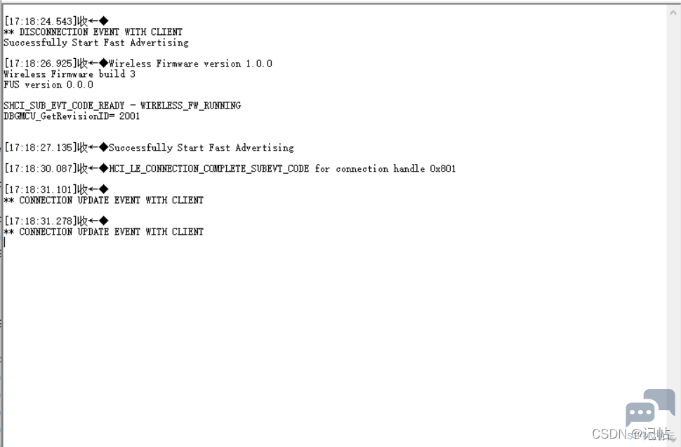

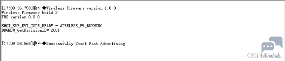

1 i2 v7 l, ]# C2 }5 T% ?) J结果演示
% O- Z1 j& F0 B/ r, R6 g" u
下载完程序后,可以看到串口打印固件版本等信息。. B2 `4 |8 R% ^9 v/ _2 t
1 I' ?+ a# `9 c* D# W1 Q; `
e402c8c2ffad4d44a5578865154fbccb.png * k( B1 @! @7 }

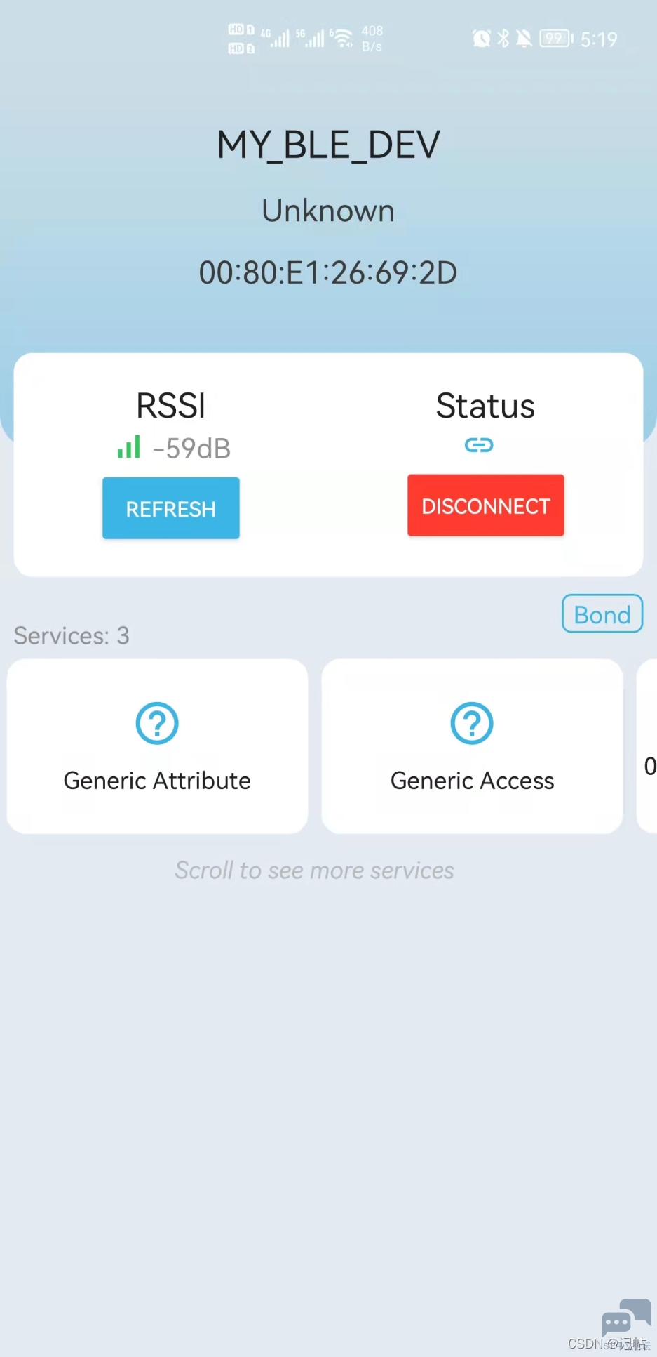

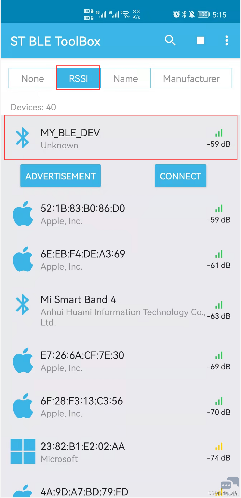

% f' |0 [3 C; L1 B, d* P* U打开ST BLE ToolBox软件(APP在群内有615061293),可以看到该蓝牙已经可以搜索到。
; }  ?- |$ P! k! C2 P- w& R, e( D' C. C3 F, f6 U" i
* G) R' Q$ e) e. t1 z. _7 U$ v; B, T/ r; J1 j9 _9 {, t9 e
点击connect进行连接。
0 w  `2 d; R" c$ ~连接之后可以看到串口打印了连接事件。7 j! e" M4 n7 Y
0 y) y1 c  l6 E! {5 _
d30f7ce43c804660915df8608940f14d.png   A' Z6 \4 }# Q/ Q1 d: z5 _2 {
8 U: H9 p; ?0 D7 s4 }/ o: u9 a, K' t
同时手机也显示该蓝牙模块连接成功。0 T2 F& z: n* _% [  \3 v0 Y
0 G. p/ U* Y! z/ [  h; e a7c57c999c4d4c1ab1f6d179a96a76e8.png
