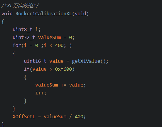

一. 简介 在上篇文章中,以及知道如何采集遥感数据了,可是采集到的数据是0-4096范围内的,实际上,下边界不为0,上边界也不为4096。为了方便后续的处理,本文将采集到的遥感数据归一到0-100范围内。 二. 遥感数据校准* V2 S! B; m! U" F 这个部分是必要的,可以确定真实情况下上下边界的数据。其具体做法为,连续采集一些边界数据,求和,取平均就可以了。具体做法如下。当采集到的数据靠近我们认为的边界时,就认为是有效数据,否则丢弃,其他四个边界的做法也是如此。" b+ X T% [ T! G' y 7 c D% m G5 q, n* h
三. 数据归一化 这部分也是关键的一步。其具体做法分为如下几个步骤: 1.获取原始数据4 g5 W$ p/ X6 J7 F) w6 H# {* t 2.计算原始数据到对应两边界直接的距离(也就是相减)( m4 ]. k9 N+ J$ j' f) Q0 ^8 A+ i 3.将计算得到的结果扩大100倍,然后除以两边界的差值! x. ~% m; F1 @ 4.左 边加(100-右边) 除以二,得到最终结果7 ^# r" w1 g5 X' }; [( Y 具体代码实现如下
至此就完成啦。 # E7 ]) l2 L& o5 R9 p' \$ i |
