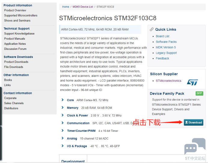

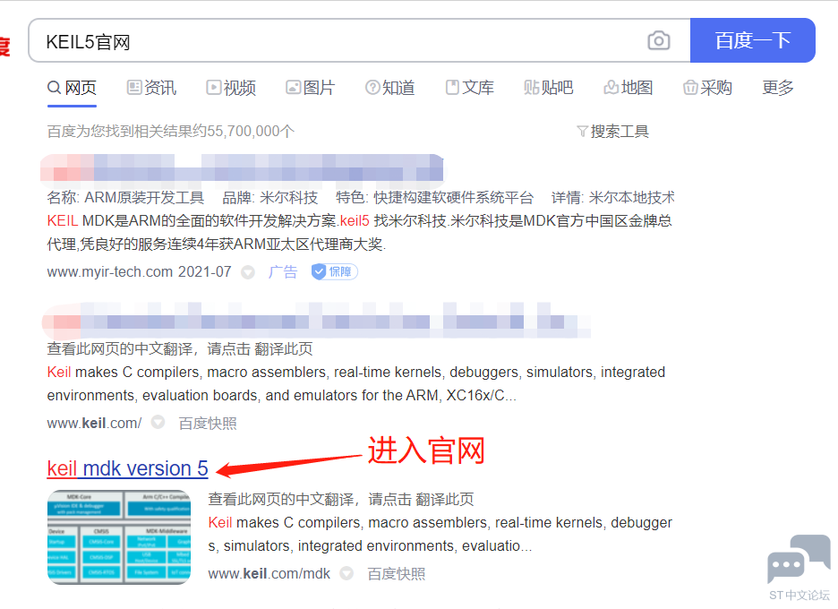

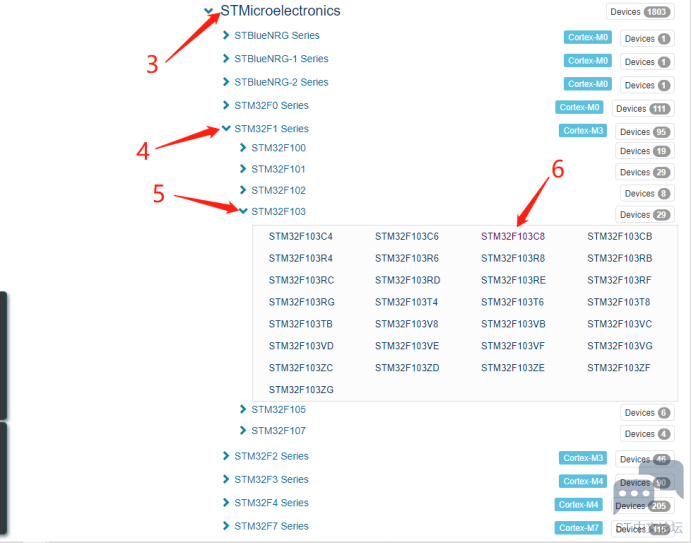

  {) [- b% H4 a1:下载芯片支持包Keil.STM32Fxxxx.pack文件

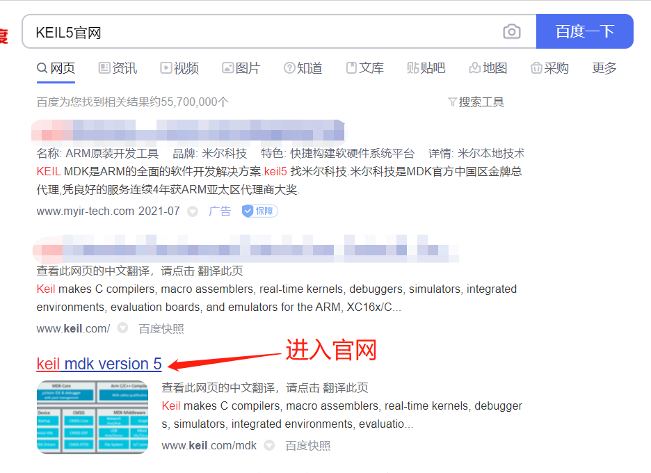

! R- X! D3 g% K+ t; `1.进入KEIL5官网。
, g, |; h& z2 `) R( N, ?% {0 S) j. o- Q1 c4 K6 F5 U- A  T8 \- @7 p
2ca6c667a7f64466d6c91809648f1f30.png - O: o3 Z4 h$ W' x) H
3 u" D8 ~' V) ?8 S: ]8 j- t4 a6 u6 f. i- Z) ~8 x& n0 @* ^

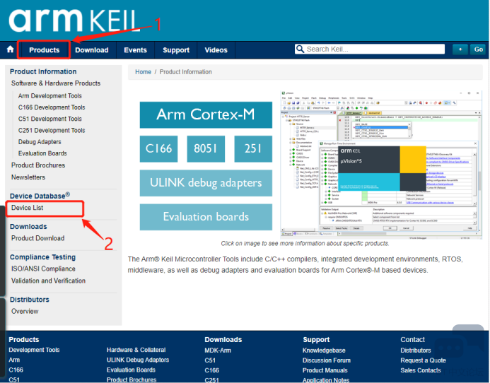

找到自己的型号
4 X+ _: V. K; {0 n
% X2 A, a2 J  L; [( f% ]% o  }6 C: e, Y/ n( E
/ D8 Y; X) `. J. K
( b" k* G4 v: d. z* Y c1d6ed6311c21c86e7a2ee24fe83b4ae.png 1 O4 g& H# ^# b' ]
8 D, p' I& ^4 _& V1 O2 @0 c
" `- i8 ]; ?4 i4 h9 Y3 j
这样就下载了 芯片支持包了。1 e) E; z; i# ~& f: e

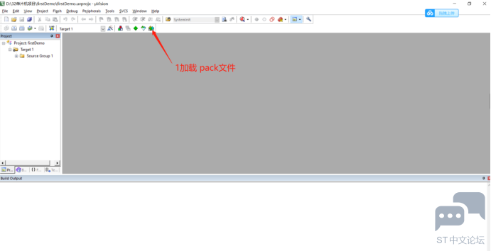

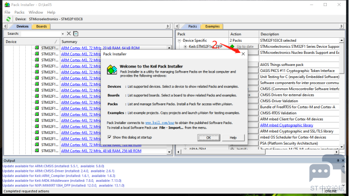

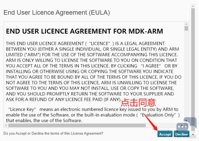

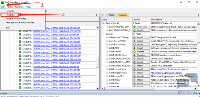

2:打开KEIL5 加载Keil.STM32Fxxxx.pack文件
" r' U3 B- W) e+ v6 A.打开KEIL58 \' @5 V- G0 V0 ~- m" [% x! `
0 M, p8 `8 f( P8 V% K- d
( {4 c2 V* G* W; U. _
* T) L+ o# C& ~; f& J4 L. V/ q0 x# T% y6 [) k, {7 Y2 K. c6 ^
6a79a33c92e0eee856333f7313e4059c.png ' n( C. K; {! ]' t, H
4 N+ P9 ~: [/ w" `
把 下载的 Keil.STM32Fxxxx.pack文件 加载进去。

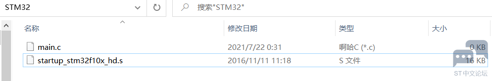

2.在STM32文件夹里面新建一个.c文件 (main.c)( D+ h: ~5 |0 u9 ~$ u
3 {2 V" [, l; B* T/ P: Z+ N3.在你安装KEIL5软件的文件夹进入 Keil——STM32F1xx_DFP——2.3.0——Device——Source——ARM  a1 e, ?5 H. d& d
4 J( m* k3 G$ V: n& r' a+ Q! j
我这里是用的STM32F103板子 启动文件名:startup_stm32f10x_hd.s' o; s+ x: X2 P- s
都放在STM32文件夹里面+ [, |! ^5 V2 T2 D9 x  a& W
如图所示:; |$ e  j' D8 n6 q- m8 f
: P# R& m0 M5 T3 t1 C: o/ N
577372d20ca590857f098b59ee20d59c.png 3 Y  V% @! l! L

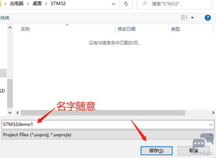

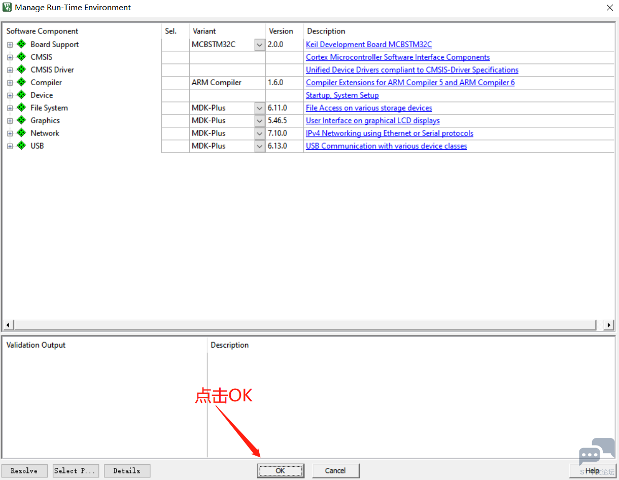

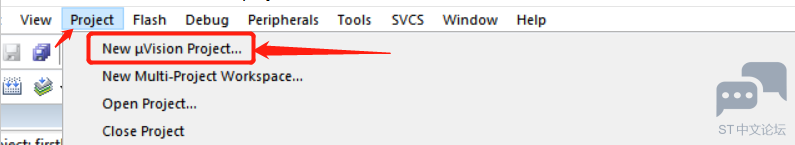

& e- R# D0 l1 p5 f: W1 v! r" G4.在KEIL5新建工程
9 P! u4 ~6 n8 N1 p. A% e& ]5 a* M& F- V5 j) s- B: d) M& \
; H$ J: m% u8 v) K+ C5 p" c9 T, w9 [
  `  C) o" p: [7 ?/ b" j* r 4fe8acac194f59ebb419319e4d7974db.png # \' v- m+ [$ f% l% c5 [
5 g0 {3 N) b& Z/ u

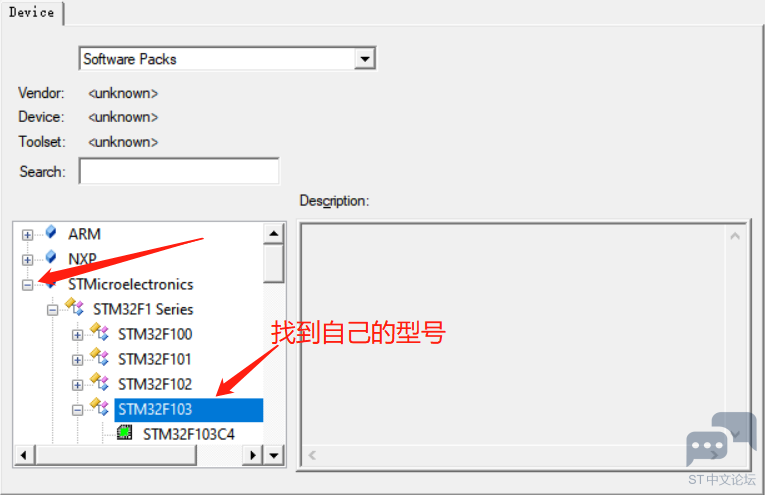

9 ]* L9 _- }4 p# c" r+ p: s我这里是STM32C8  f7 E4 @+ R/ y/ y8 K* p
' ^5 v( C0 g( A" `1 ~/ K* J
5c09bf781d8f29061eab7c0fcca0ad49.png 6 D! e5 F% D: Y4 `! |) a

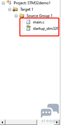

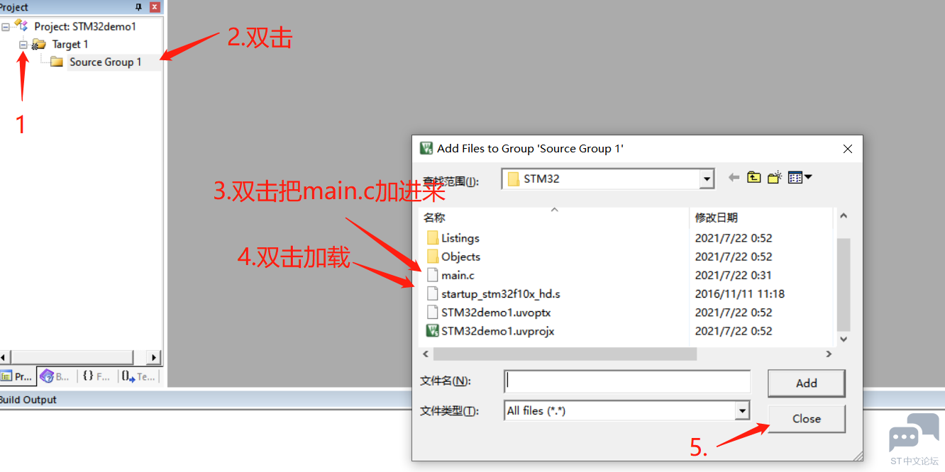

8 X9 p7 `) ?2 S. e把刚我们新建的main.c 以及启动文件加载进到工程来
% v% X( [! U4 ^1 J9 k: ]
/ H8 A0 e9 p5 |' a: y4 b* D1 N$ W2 \, b% ~& ~
加载后效果6 r. n6 O6 X1 u
+ b  T3 L7 t$ \* _/ [
80c4a19f08953c55181bd37c0928f20e.png ' x. ?5 @+ D9 |# j* J1 L) v

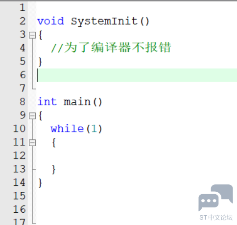

% A+ m& n$ A$ o: h; i双击main.c) d: ^$ e5 w# r+ [1 s8 b/ M4 j1 b
进行代码编写。1 D0 y! |3 |/ l% V

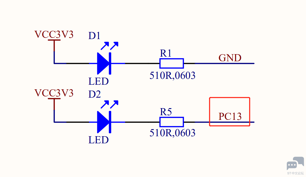

& @. z% o; z+ y  R. C' w. |1:看单片机的原理图 找到LED灯
  w6 p: t$ s) r) O
0 H* j0 D% z3 p1 F* t; p/ _ 138b575f6b2023ad6de3beb88a8cf650.png 8 Y4 E5 S" g( w3 }: f3 Z
; ~4 l: u  _8 u! H4 e3 ]这个灯是 PC13引脚
3 q* j# ^% |  N% u8 i看原理图可以看出 让GPIOC13输出低电平 就能点亮+ G, p0 v8 q' X9 Q! C6 P
那么我们得让9 o* p3 l# ~' J4 G% e" V8 z
打开控制GPIOC13的时钟
/ H& `% |* q+ p. J2 U让GPIOC13 输出模式- [5 q( c  {+ D' v$ B. ?; }: g$ ]
让GPIOC13低电平+ I" W; q2 E- A' n7 G8 i5 \

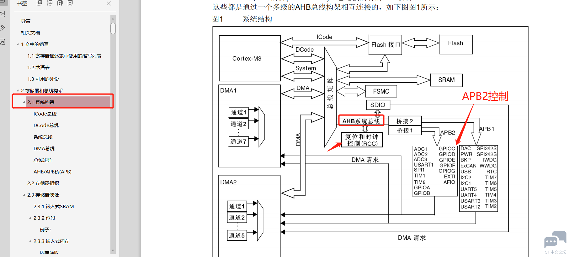

时钟就相当于一个阀门开关,或者理解成水龙头,你打开了 才有水出来,也就是你打开才能工作。% B. m2 e/ E+ ?6 }4 Y; j$ R. d

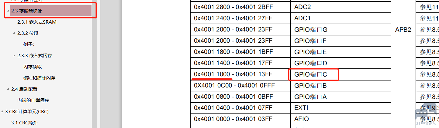

% o9 W& m- o4 Y看中文参考手册 系统架构 找到你的GPIOC 看看是谁管的。- `* I. S# y2 W- t+ R) a
  c) g2 p7 ^- \( q7 f% ^8 Z 02b2ac994260e75a8c4d75ca74abdda9.png 0 g" M: U2 {/ W1 ~8 j! _5 t

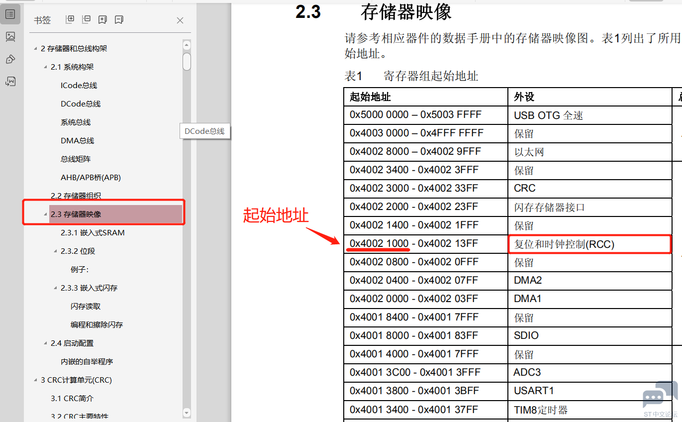

: o% l0 x; Z5 u, p& ~找到时钟的起始地址 也称为 基地址
+ F1 n0 e9 c) v: A( B" C4 V2 ?6 \# N5 s. |3 t
0 _/ z" m4 N8 V6 D$ n5 _

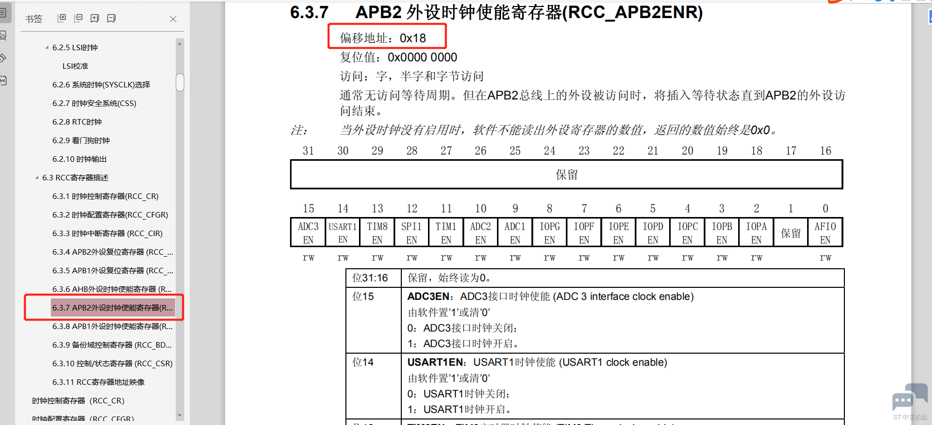

" T) E& k. K9 M! ]. h由于是APB2管 我们也要找到 APB2外设时钟使能寄存器的偏移地址
: ]+ k% r7 u: g4 W3 V: p2 s4 s4 Q" A& C' y  l
$ y" [& n' C! \' |  I5 e8 ]9 N
; p' {6 X2 |8 K: n0 C, a/ Z: x要打开GPIOC13的时钟2 _# Z: T+ m) G1 P1 j# V" Z. E+ L
! Q1 J7 g. V5 H时钟起始地址 + APB2外设时钟使能寄存器的偏移地址 = 控制GPIOC13的时钟的寄存器地址* y  r3 C" Q4 J" K% p* i
0x4002 1000 + 0x18 = 0x4002 1018

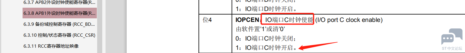

6 a; q' s, }- ]& f# \6 k& f4 i3 r如何打开呢 再中文参考手册继续参考
3 e5 J5 L7 i  t% H% _& ^: \/ B% r3 i5 `- y' {: n5 W# L& S" n
c9a2495d9162631a0330399da965bb41.png ; ]( U& {; U1 ^, w
9 w& Q1 Z4 f: I4 A
在位4 中 1 为打开端口C时钟9 c# Q+ i; O$ `; O% B
那么我们就是 不改变其他位的情况下 用或 运算即可。
9 @! \( `) s0 l: C) w% u- [) ?$ b6 z8 ]$ |
  1. //打开时钟
    % c- v& _$ @; u0 `2 b/ _
  2. *(unsigned int *)0x40021018 |= 0x01 << 4;    //(左移四位)

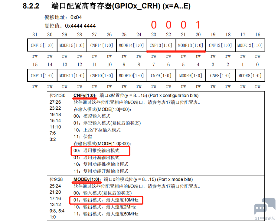

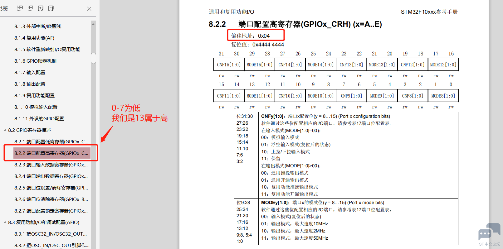

: T+ I1 C4 h$ y2.2:配置GPIOC13 为输出模式0 \  s9 {( L+ \- c0 t+ k
1.找到GPIOC 的起始地址 (基地址)5 [; ?  p% f. v2 h
) N" u  R6 |6 x5 X. m
5 }6 U7 ~8 }$ d# A/ oGPIOC 的起始地址:0x4001 1000
: q1 [/ D* f( i- T, L  j* ^2。找到端口配置高寄存器偏移地址:9 g/ _; f. x) C
# O- _, z9 D7 B+ q/ M8 { 01bd51e14d07d9114ba473047d3789fc.png
7 f$ ]& P; q% ]# \
; D* u. m4 O6 R! o$ }7 v偏移地址:0x041 j  m7 Z# x& M; J4 S+ j$ p
+ R; e  l' l8 j2 o6 I$ i% Y2 \
* d- B# n9 u  d8 [' [& L! N/ H1 M% H" H, W; c9 ]: ]0 t, o
0x4001 1000 + 0x04 = 0x4001 1004
( N$ I: @: \& R! H
! A( G& Z+ N1 m2 Y: a设置成推挽输出 以及 输出模式 设置最大为10MHz:
. v) H- S: l5 d4 B. j
$ T4 i% V3 r& y7 G
  1. //推挽输出模式
    & j% \( X, b, }& [" t* o
  2. *(unsigned int*)0x40011004  |= 0x01 << 20; //(左移20位)

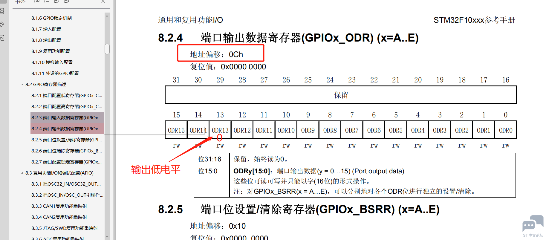

% z8 d$ H3 D" u  S/ J6 Y2.3:让GPIOC13引脚输出低电平
$ K6 E: M" b, n# q4 V1.找到端口输出数据寄存器
& @8 {% c- _8 q7 Q) r; v
8 J! W: O% f9 U2 a, ~5 L  {5 _( F1 R; ], [4 J0 v
偏移值:0x0c. D6 X8 t1 @7 P6 I1 B1 |
在不影响其他位数据时,我们想让第13位输出低电平。
$ P" o1 V9 Y0 {! S( H# ]8 l/ [7 i3 G& z5 W; ]$ c
  1. //GPIOC13低电平
    + i3 y8 j& T5 G% ?" O5 |( s
  2. *(unsigned int*)0x4001100C &= ~(0x01 << 12); //左移12位

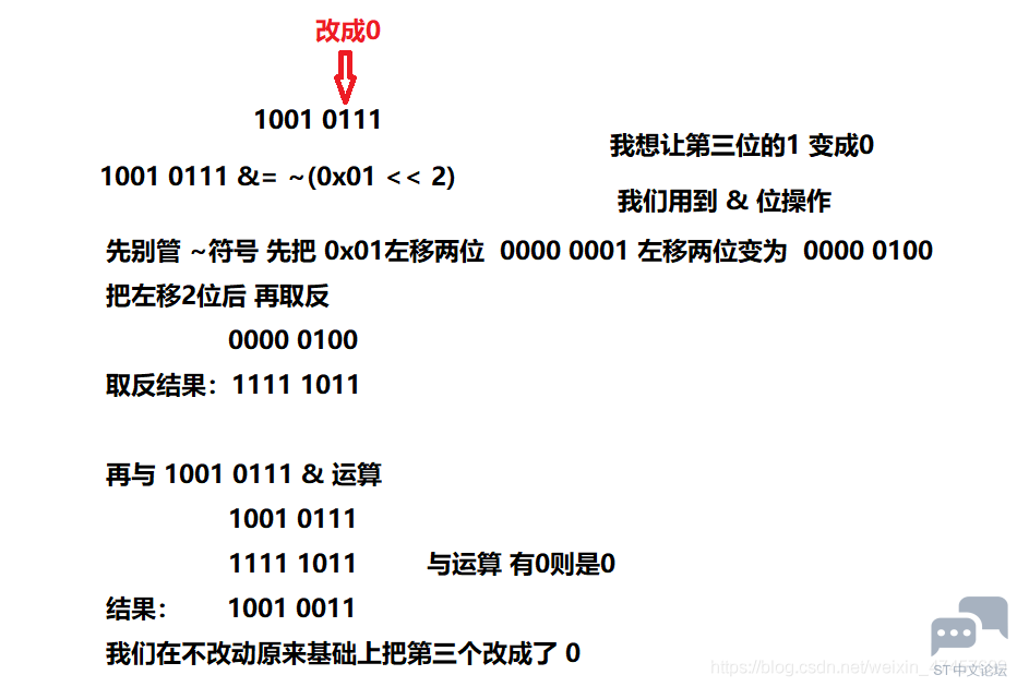

( |1 t( }& E( {&运算例子:
( J. D6 U! c* ?1001 0111 我想让第3位为0 其他的不变 那么我们用到与操作
& q7 t2 b% T/ c( t* u1 F' s6 p6 T! ]! `0 b3 h) o

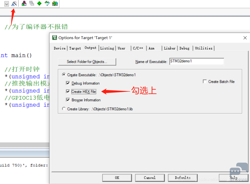

" [9 v! Z+ r7 d0 w! j; g$ d6 J编译程序。把HEX文件烧写到板子上面。) @. f, |% v, u2 n/ K
