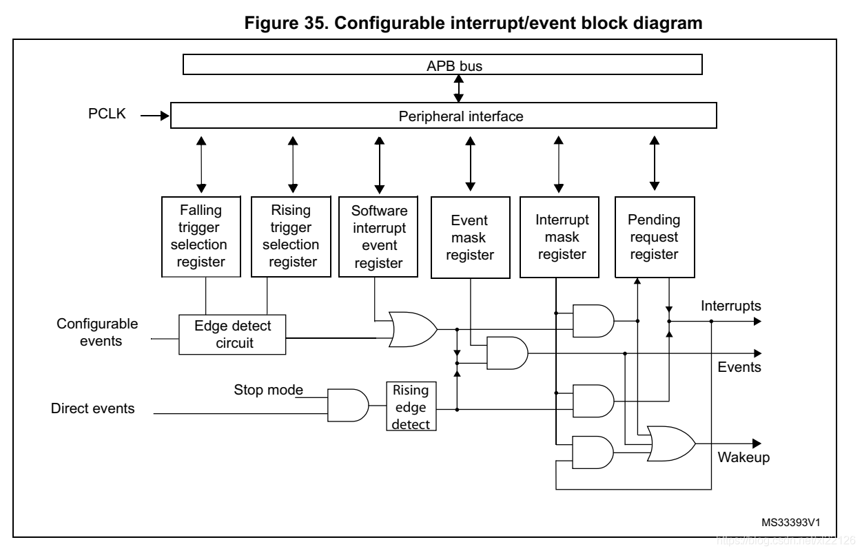

6 C2 V& d. w* S% e7 [首先看EXTI的中断/事件框图:5 G( A0 h! n& Q* w/ `
8 ^) T: G2 u/ W8 N$ R/ A( |$ r5 O' z2 ?- p  R! C) H' {
要想触发中断,首先经过“边沿检测器”,而边沿检测器需要配置上升沿检测还是下降沿检测。然后通过或门,可以看到或门的另一个输入连接着“软件中断事件寄存器”,这个寄存器可以不用管,然后就是 与上一个 “中断屏蔽寄存器”,最后连接到“中断挂起寄存器”,因此可以看到触发中断需要配置“边沿检测器”和“中断屏蔽寄存器”就可以触发中断了(唤醒和事件也以此类推)。以PE5举例:
2 ?; g1 a+ P+ c' e0 j$ L4 p  X4 f' y% I
  1. EXTI->RTSR1 |= 0x0020;
    7 `7 C- Z2 \5 A
  2. EXTI->IMR1 |= 0x0020;

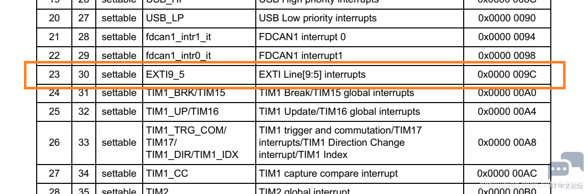

8 S, t# a: Q0 I2 ~- \# J配置完之后发现并不能进入中断,那是由于中断允许位没有配置。由于是PE5,那么该引脚属于EXTI5-line,在STM32G4系列向量表中找到EXTI5:
5 y3 G) n5 V, T* T6 s, |& N# Z# e9 v% R# {' k0 D. D
8 Q% \) g, M, [5 ?; j0 W, `* f) O- V- V
表中说EXTI的lin5~9都共用这一个向量,那就是它了。配置ISER寄存器的第22位。% I8 p! Z9 x1 i: o: `% c
% i0 Y1 g6 k! d/ c9 z0 x) V  }
  1. NVIC->ISER[0] = 0x00800000;

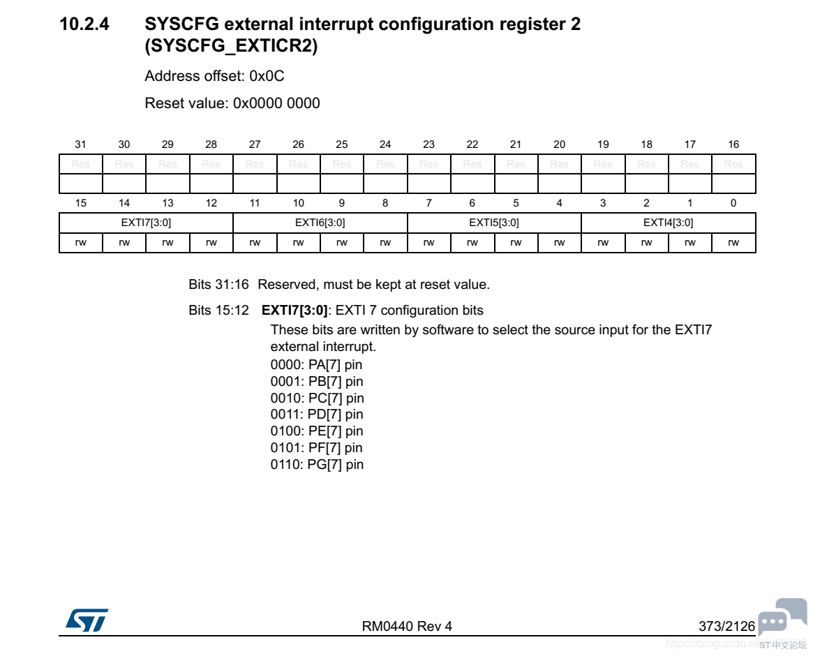

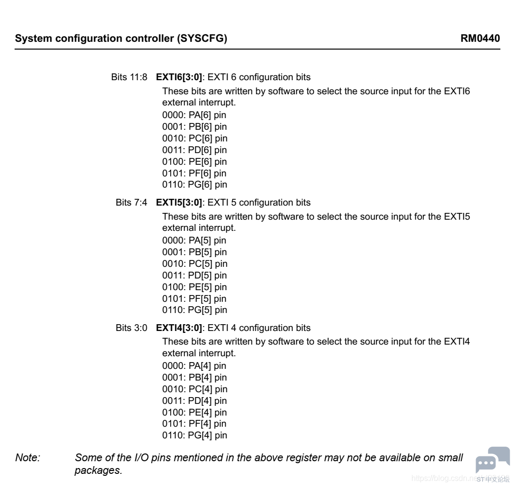

编译运行,发现PE5的上升沿不能进入中断,PA5的上升沿可以,可能还有个选择端口的寄存器,再看手册:
8 V0 c: ?& b2 H- z, M+ o; |+ O( V) R% T' w8 x% @5 M. f
20200923145843258.png % z3 I" o% ^. Y, f" O$ V
* u# i# |1 r" Y0 B嗷嗷,还要配置SYSCFG_EXTICR寄存器啊,康康寄存器说明:
. \& v% d* R  k0 C2 g- `1 Z. B2 p! E1 m2 t& j- e
2020092315013076.png 7 O2 Y7 n7 ?5 O# n
% e  r$ L; p8 b7 M 20200923150213395.png ) x6 s! u" v3 v& ^
3 f+ ]9 y) `9 ^: a1 i
PE5,那就将这个寄存器配置为0x00000040:
  1. SYSCFG->EXTICR[1] = SYSCFG_EXTICR2_EXTI5_PE;

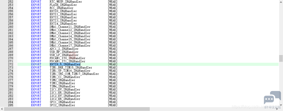

OK,这样就可以通过PE5顺顺利利地进入中断了,中断函数名称不确定的话可以在“.s”文件中找:5 W1 K( g; v9 k6 R; A- p
