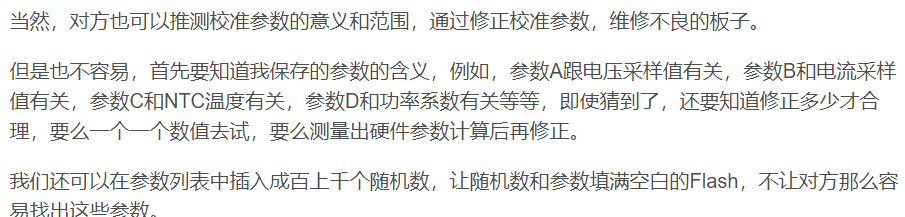

stm32的加密有很多方法,利用ID号码加密,读保护加密,这些方法都是最常见的方法,也容易被破解。 3 N4 X% h' J) O 我在想,能不能利用PCB硬件参数的差异,通过校准保存参数,然后让程序严格按照保存的参数去运行,当然要考虑环境(例如温度)对参数的影响,加一些补偿算法。. z$ |! ^% f1 Z; ~$ g 2 f/ a# ~! I7 [: B 如果没有校准过程,硬件参数偏差大的板子运算精准度很差,甚至运行异常。: h5 ^3 Q" r, w/ v5 T" t2 T, u 由于硬件有差异,每块板子校准出来的参数都有偏差,这样即使别人拷贝出Hex文件,放到他们的板子上也不一定正常工作,量产不良率高。 当然,对方也可以推测校准参数的意义和范围,通过修正校准参数,维修不良的板子。 + R6 O0 b7 E, W* d8 H 但是也不容易,首先要知道我保存的参数的含义,例如,参数A跟电压采样值有关,参数B和电流采样值有关,参数C和NTC温度有关,参数D和功率系数有关等等,即使猜到了,还要知道修正多少才合理,要么一个一个数值去试,要么测量出硬件参数计算后再修正。/ J; G+ a# S0 D+ |2 e* b 我们还可以在参数列表中插入成百上千个随机数,让随机数和参数填满空白的Flash,不让对方那么容易找出这些参数。 还有更狠的方法,即使参数偏差大(我知道校准参数偏差的范围,有校准的板子不可能这么大的),也让板子工作(只是输出的电压和电流精准度差,勉强能用),程序会累积工作时长并保存,超出时长后锁机。对方没有长时间测试的话是测不到问题的,认为破解成功了就去量产,量产后到客户手上使用一段时间(控制在质保期内)再出问题。! k; d# z! [9 E1 J$ _) | 但建议不用这种方法,其一,可能让对手损失惨重,其二,如果你的产品是应急设备,锁机可能耽误救人。 8 v. I- b7 ^# j 当然,以上方法没有经过实际验证,不知道是否可行., S& F! J* [+ M5 |+ d ————————————————2 b+ o* A: q! q& z- r: S4 v( H5 } 转载:Rocker-Chen |
