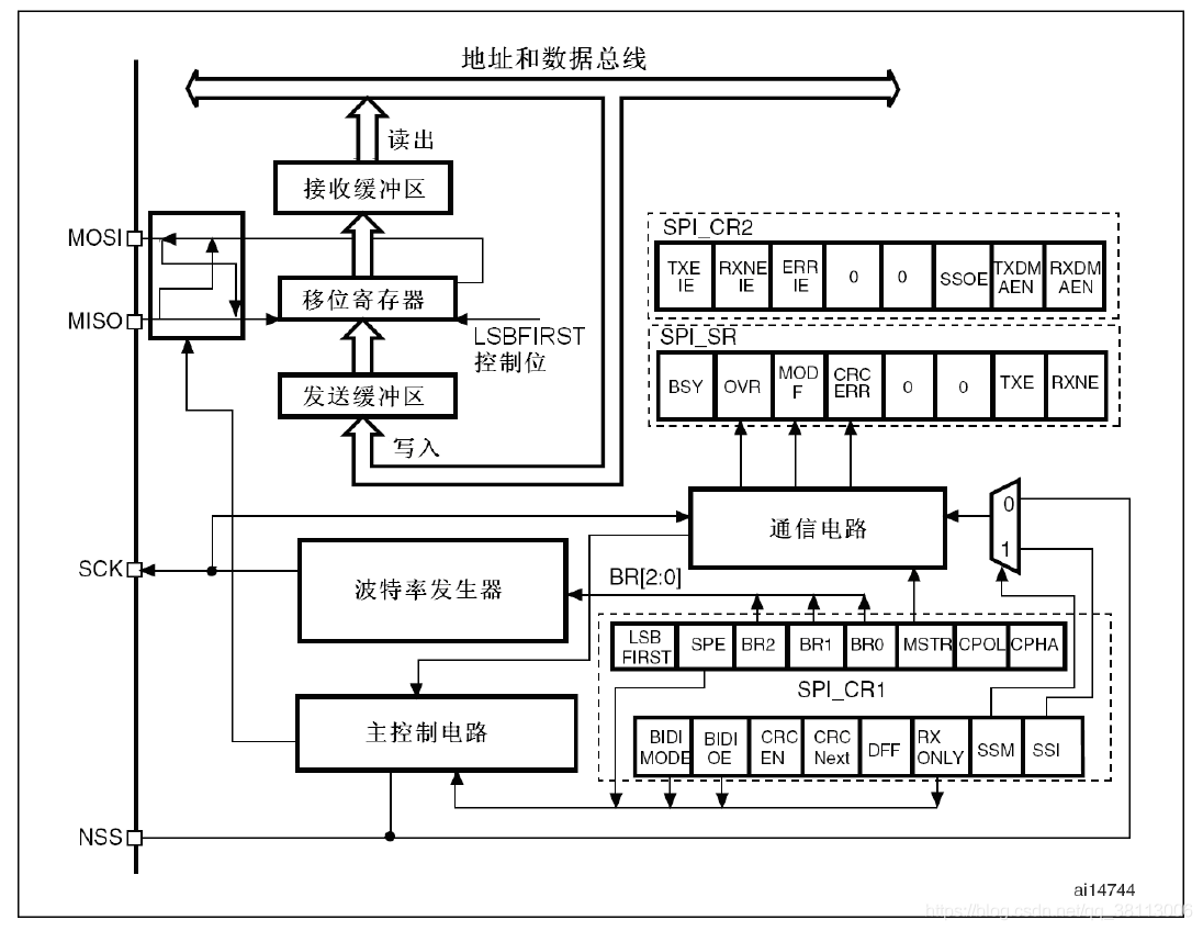

一、SPI功能描述
1 ]( T4 }5 Y  D5 [SPI的框图如下:; }* U- V8 @4 {" f! }
( E- h& t9 w8 s4 n5 z0 T 20200108234502341.png 7 J& [! g. o6 |9 Y
5 Z/ {7 ], c% K2 r4 @2 I. z
SPI通过4个引脚与外部器件相连:3 m0 o0 A3 p3 r+ @( J6 s. Y
' p7 k$ [+ N6 E8 G: zMISO:主设备输入/从设备输出引脚。该引脚在从模式下发送数据,在主模式下接收数据。
; ?! i# M# S- B4 d, W# U( ^MOSI:主设备输出/从设备输入引脚。该引脚在主模式下发送数据,在从模式下接收数据。& \/ [" q! e5 `0 B4 ]& z
SCK:串口时钟,作为主设备的输出,从设备的输入
3 J$ {1 W& @" n* O* M1 VNSS:从设备选择。这是一个用来选择从设备的(可选的)引脚。这个引脚用来作为“片选引脚”,让主设备可以单独地与特定从设备通讯,避免数据线上发生冲突。从设备的NSS引脚作为输入引脚可以由主设备的一个标准I/O引脚来驱动。如果使能了SSOE位(SPI_CR2[2])NSS引脚也可以作为输出引脚,在SPI处于主模式时将其拉低,此时,所有的NSS引脚连接到主设备的NSS引脚的SPI设备,则会检测到低电平就会自动进入从设备状态(如果它们被设置为NSS硬件模式)。当配置为主设备且NSS配置为输入引脚(MSTR=1,SSOE=0)时,如果NSS被拉低,则这个SPI设备进入主模式失败状态:即MSTR位被自动清除,此设备进入从模式" r/ M( ^8 A4 M( c$ C1 c, ~. U
