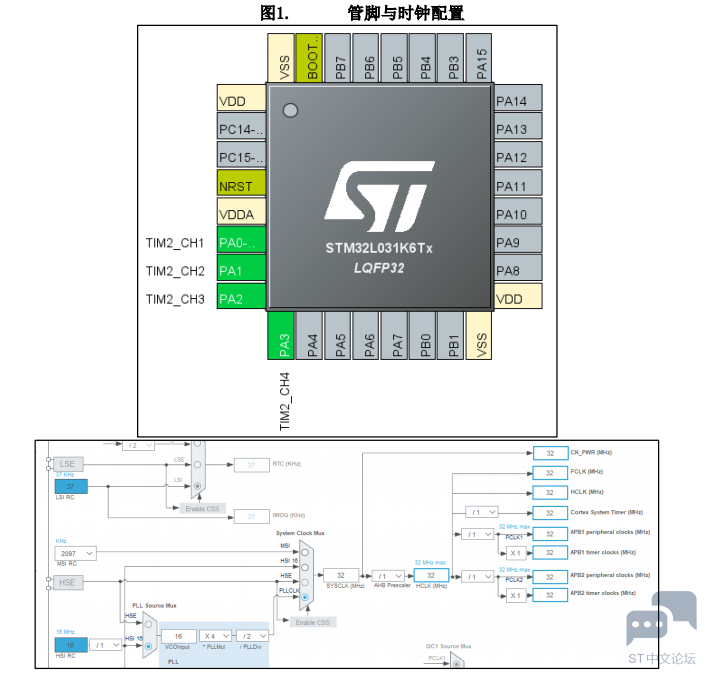

这里配置时钟为 32MHz,如图 1 所示。

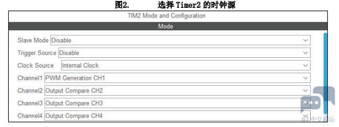

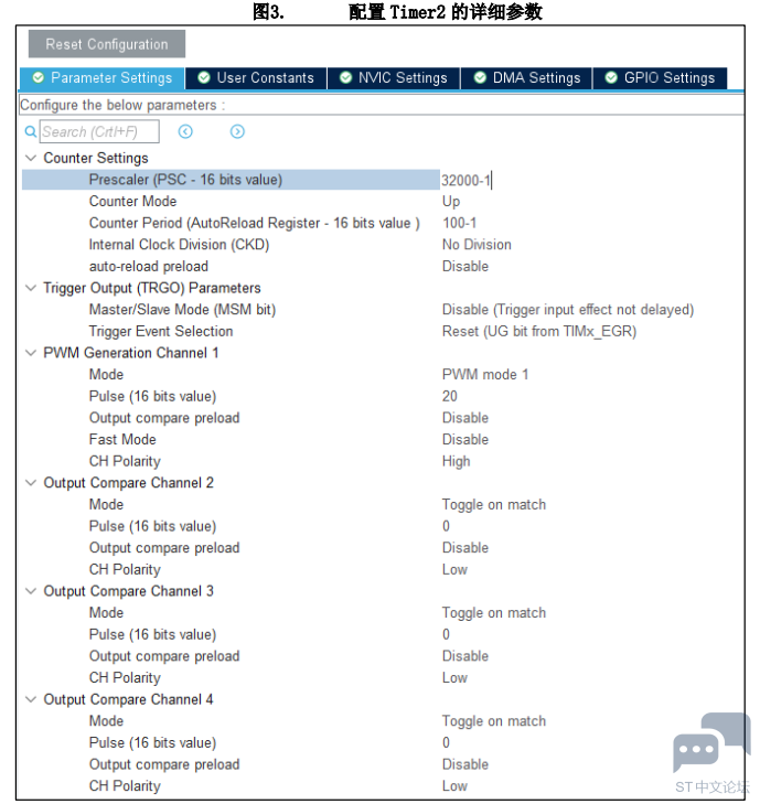

配置时钟源为内部时钟,因为 TIM2_CH1 为基准信号,直接配置为 PWM 输出即可。
TIM2_CH2、TIM2_CH3 和 TIM2_CH4 配置为输出比较模式,如图 2 所示。
* J1 o" g0 N! E3 l8 ~2 o8 U. l2 }- k, N
配置 TIM2 的预分频值与计数周期,配置计数周期为 100,计数模式配置为"Up"。配置channel1 的模式为"PWM mode 1",因为占空比为 20%,计数周期为 100,所以 CCR1 寄存器配置为 20(也即 Channel1 的 Pulse 配置为"20"),极性配置为"High"。Channel2、Channel3 和 Channel4 的模式都配置为"Toggle on match"(匹配时翻转电平),极性配置为"low",CCR 不需要配置,因为会通过 DMA 自动写入。具体配置如图 3 所示。

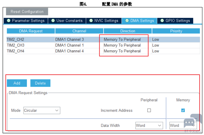

添加 TIM2_CH2、TIM2_CH3 和 TIM2_CH4 的 DMA,并进行配置,配置的内容都相同,配置如下:
  ➢ Direction: Memory To Peripheral
  ➢ Mode: Circular
  ➢ Data Width: Word
具体配置如图 4 所示

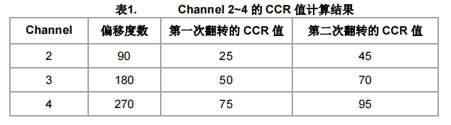

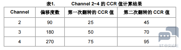

首先需要计算 channel2、channel3 和 channel4 的 CCR 值。以 channel2 为例:配置的计数周期为 100,初始极性为 low,当 CNT 计数值与 CCR 寄存器匹配的时候,输出电平发生翻转,所以为了实现与 channel1 占空比相同的波形,需要翻转两次电平。
第一次翻转的 CCR 可以通过相位差进行计算,第二次翻转的 CCR 值可以通过占空比和第一次翻转的 CCR 值这两个条件进行计算。Channel2 第一次翻转的 CCR 值为: "100 x (90°/360°) = 25";第二次翻转的 CCR 值为:"25 + (20% x 100) = 45"
4 O& x, ~, _+ c: H1 I
表 1 由上面计算方式同理可得:

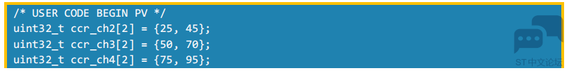

在 main.c 文件中需要建立三个数组,将 channel2~4 的两次 CCR 值存入这三个数组中,具体如下所示:

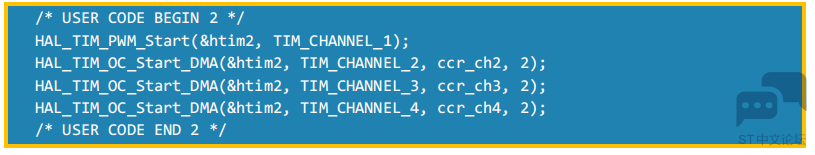

然后在 mian 函数中添加如下代码。使 channel1 输出 PWM 波,配置 channel2~4 在 DMA 模式下使用输出比较模式进行输出。

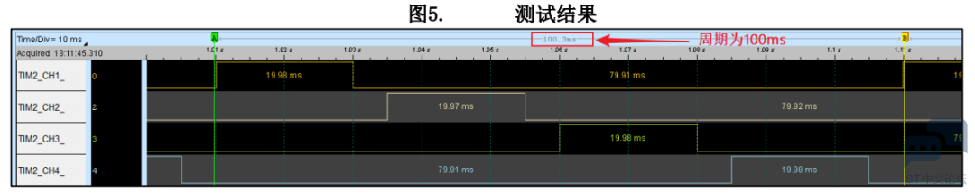

6. 测试结果
测试结果如下图所示,4 个 channel 产生的 PWM 波的周期都为 100ms,占空比都为20%,测试出来的 channel2~4 的相移与设计目标波形一致。
