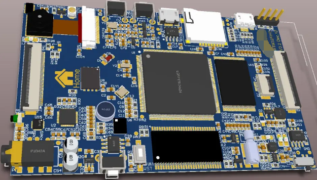

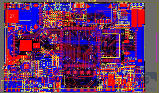

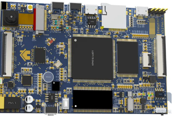

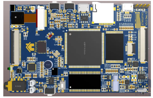

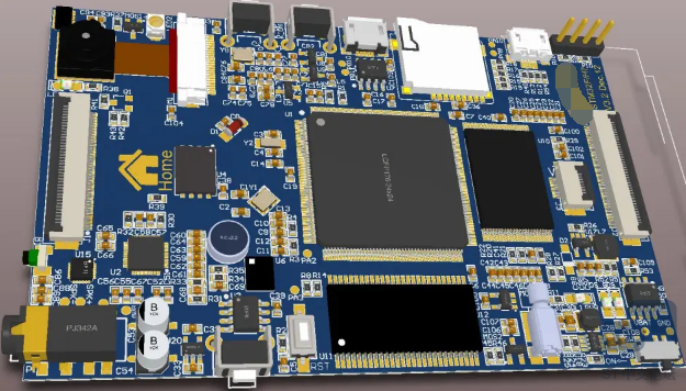

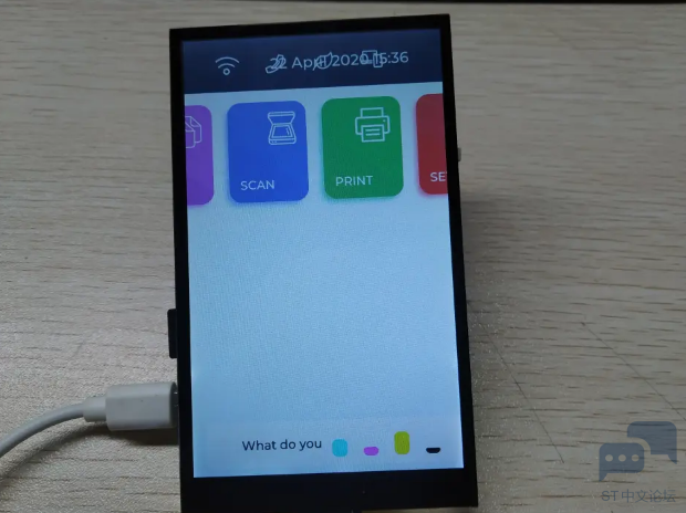

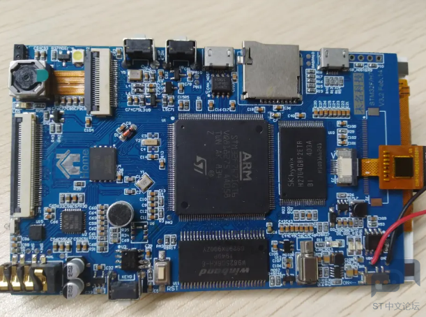

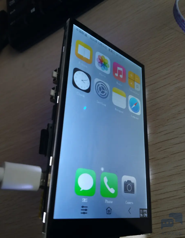

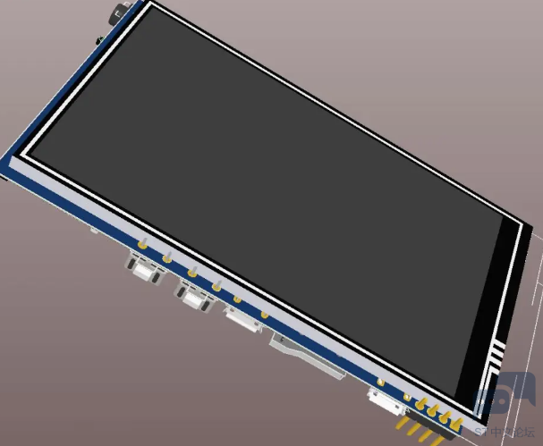

) @0 R' L$ X3 p/ E 这是一个基于STM32高性能系列单片机的媒体播放器,主要用于开发嵌入式UI和验证嵌入式方案和一些简单算法。极其密集的2层板。
6 z# M8 {! H7 i" a' O
- w& U* r5 V* p 板载4.3寸高清IPS电容触摸屏,分辨率480*800,支持外接通用40pin的RGB屏幕,支持外接MCU屏幕。支持锂电池供电、充电指示,支持MicroUSB接口更新固件、供电、充电、通信、调试。板载SDRAM、NANDFLASH、SPIFLASH、EEPROM、MicroSD卡槽、OV2640、5640摄像头、红外发射二极管、震动电机、音频编解码芯片、麦克风、3.5mm耳机孔、音量按键*2、电源按键、复位按键、电源开关、CAN总线、数字温湿度传感器、红外光感侦测传感器、9轴陀螺仪、发光二极管、拍照闪光灯、下载调试口、扩展IO等。3 G9 N4 _+ O" Y: W1 Z
