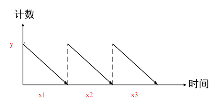

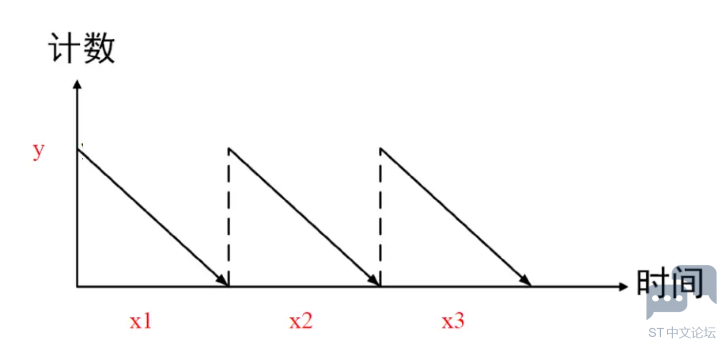

8 M  r) L6 b! H5 u/ C# xSysTick定时器是一个24位递减定时器,即计数器可以从最大值224开始,每个时钟周期减1,当减到0时,会产生Systick异常,同时再自动重载定时初值,开始新一轮计数。通过设置这个定时初值,就可以实现得到指定时间。如下图 11.1.1 所示,y为定时器初值,然后随着时间增加,值逐渐减小,直至为0,再重新加载初值,如此往复,x1、x2、x3这些时间段,就是我们需要的延时时间。7 F8 j( S6 m! R
- d$ Q/ s. R1 z& b8 R2 [0 H
) R6 I0 T3 U6 x. U9 s+ I, o( ?" @
3 `; m' H5 J$ X. n8 }
. C5 z4 b% M0 b( J, G# L
图 11.1.1 Systick定时器工作示意图
% B" O3 L/ e# B7 z7 K
假设STM32F103工作在72MHz,即72000000Hz,意味着1s时间内,会计数72000000次。那么1ms则计数72000000/1000=72000次。这个72000就可以作为系统滴答定时器的初始值,将这个值写入系统滴答定时器,定时器在每个时钟周期减1,减到0时,就刚好是1ms,同时产生中断通知,再次加载72000如此反复。HAL库提供“HAL_SYSTICK_Config()”函数去设置这个初始值。
3 z% L, c+ G& P( L5 a$ I& L2 e

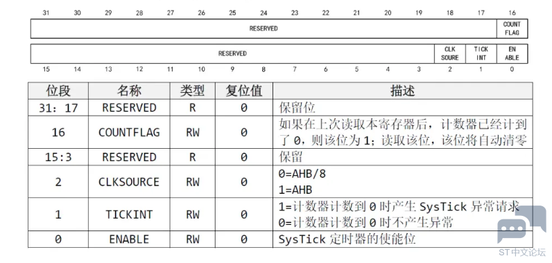

% B1 ^# ?7 b2 \* y/ b" w系统滴答定时器控制寄存器比较少,整体比较简单,借助本次机会详细分析一下寄存器和HAL之间是调用关系。系统滴答定时器只有四个控制寄存器:STK_CTRL,STK_LOAD,STK_VAL和STK_CALIB。因为系统滴答定时器属于Cotex-M3内核的外设,相关寄存器介绍不在《参考手册》,而在《3_STM32F10xx Cortex-M3编程手册》,后简称《编程手册》。# q: }8 w! J  `5 C. _) J
3 B% V' }# W4 g) D, ~7 z 系统滴答定时器控制和状态寄存器(STK_CTRL)1 b( k* M( {% {- c6 R' @$ k
6 f3 B: [+ j& [% l; H( s JU`5{5%$ZTFADSIM1R2Cc.png
1 @( }+ e/ t0 d; H2 r
/ n; n1 T. i0 _3 T& [" k
2 F; u, m+ m: F" _重点关注Bit[0],用于使能系统滴答定时器,Bit[1]使能系统滴答定时器中断,Bit[2]系统滴答时钟的时钟来源。

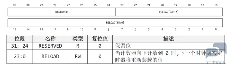

系统滴答定时器加载值寄存器(STK_LOAD)
% u& \8 E1 r, G% R' f4 Y
9 J2 K% ^0 x% ^
& h! [' z. ^0 I& D8 p1 X5 v& z( S% L1 l9 b, m" l% H
) f8 g  f% K0 W; x
Bit[23:0],一共24位,用来设置系统滴答定时器的初始值,因此范围为1~ 16777216。7 v. t8 v# F+ n) N0 Q! Z' W

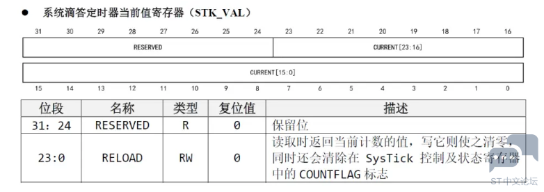

系统滴答定时器当前值寄存器(STK_VAL): |  [! E  E# b: l8 @/ B: C
. c; `" F8 H8 T; y4 p: d- `" ~6 F CH76WF)P[ZKN_WJKD}9~7F9.png ) r4 W  {3 V. ~" H; S7 L
( x4 s; A6 w5 U! K
Bit[23:0],一共24位,用来获取当前系统滴答定时器的计数值。5 M) o5 C( F# u/ {7 \6 x( b: l

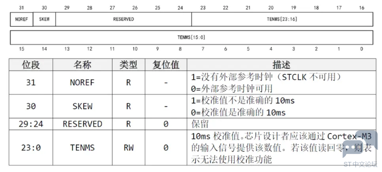

系统滴答定时器校准值寄存器(STK_CALIB)
; ^& k. g6 Y& v$ W" h
& P" Q3 L" E; b5 K2 N! Y N9`FTLAL`Y2H2@`L`M1G`{W.png $ a/ z$ K& o5 t/ u9 J, S" G
  T% E3 _! i) Z$ o! l5 v  K
这个寄存器没用到,可以不用管。此外,当处理器在调试期间被暂停(halt)时,系统滴答定时器也将暂停运作。3 U3 e7 ?& W- v

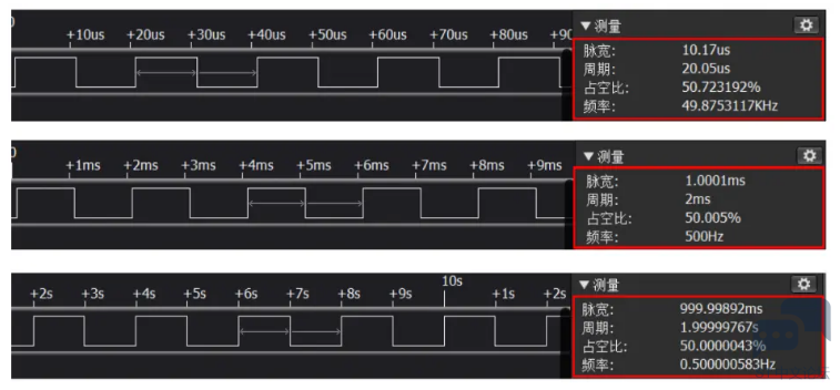

本实验对应配套资料的“5_程序源码\4_基础重点—SysTick定时器\”。打开工程后,编译,下载,可以看到蓝色LED灯间隔1秒,交替闪烁。读者可修改代码段 11.3.7 中的第5行时钟周期,或者13、15行的延时时间,改变LED灯的闪烁间隔时间。
! r' d  U4 A7 d! G; E  u8 J/ Z% g. q2 A6 T$ c9 F" M& H  {, D6 K% s, O
通过LED展示SysTick的延时结果不够严谨,有条件的读者可以使用示波器或逻辑分析仪,触碰LED灯焊盘的引脚,测试翻转时间,如图 11.4.1 所示,分别修改延时时间10us、1ms、1s后逻辑分析仪测量值。
% S& L8 s' J$ _- O( ^- y* B+ j$ e9 |$ V' \2 `" _
; o- o8 V2 Z; x2 W
9 Q8 i, L3 q7 \: I7 s" {
图 11.4.1 逻辑分析仪测试SysTick延时
