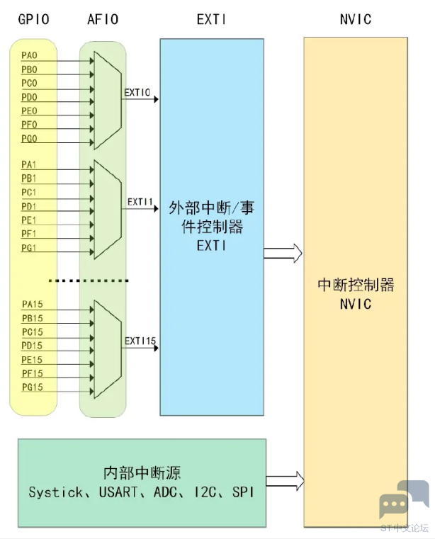

前面“第10章 基础重点—中断系统”介绍了STM32的中断和中断优先级,知道了所有外设中断都由NVIC管理,比如USART、ADC、I2C、SPI等。GPIO产生的中断也不例外,但在给NVIC管理之前,还有一个EXTI(External interrupt/event controller,外部中断/事件控制器)先处理一下,如图 13.1.1 所示。' {* V! C# E9 J) k/ B9 Y8 \0 _! X
; V8 F; x# i/ E4 ^9 Y6 p
6 b# x3 }/ I+ p7 h
图 13.1.1 STM32中断处理机制
3 n  J( y/ I4 N
$ T0 t* S' ^, d$ E' r( J

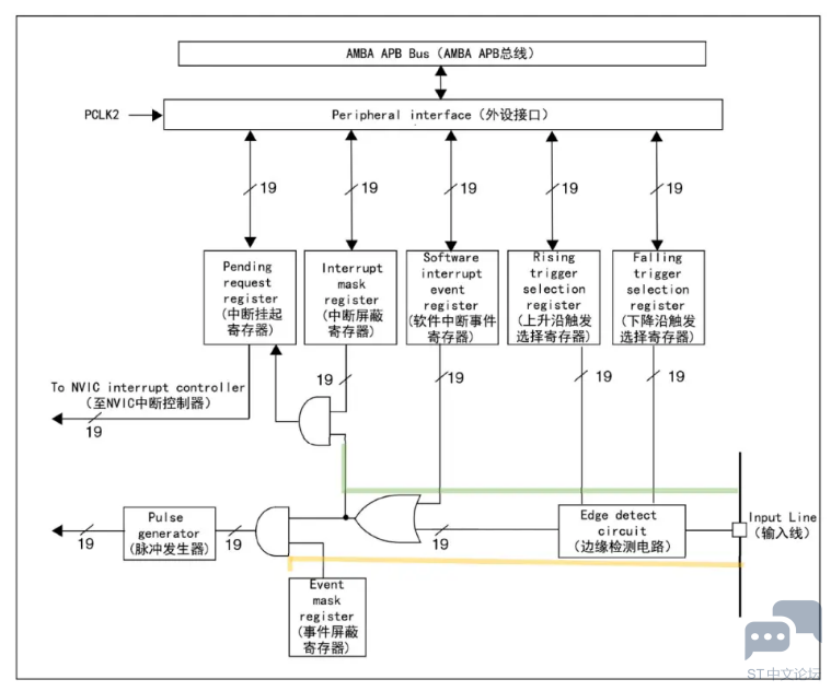

9 W* ?% K) S$ [" V2 F! kSTM32F103系列的EXTI支持19个外部中断/事件请求(互联型系列的STM32支持20个),每个中断/事件都有独立的触发和屏蔽设置,支持中断模式和事件模式。
8 \5 z8 n1 N' P: f3 X5 j" E9 l, U$ G- X1 C( i+ i8 W+ U
中断模式是指外部信号产生电平变化时,EXTI将该信号给NVIC处理,从而触发中断,执行中断服务函数,完成对应操作。
/ {( N1 l0 I+ M5 \. ~1 x  g( a" J( }/ n/ V& M  n/ d
事件模式是指外部信号产生电平变化时,EXTI根据配置,联动ADC或TIM执行相关操作。+ m" N- ?3 B0 r1 C+ B% {
% e' }& e4 B; O+ w. i
中断和事件的产生源是一样的,中断需要软件实现相应功能,而事件是由硬件触发后执行相应操作。前者需要CPU参与功能实现,可以实现的功能更多,后者无需CPU参与,具有更高的响应速度。, w( u  D+ D' w$ S( |
( h1 q# Y1 h. l6 l% bEXTI的结构如图 13.1.2 所示,图中画斜线“/”的信号线表示这样的线共有19根。外部信号输入后,首先经过边缘检测电路,可以实现对上升沿或下降沿信号进行检测,从而得到硬件触发,也可由软件中断事件寄存器产生软件触发信号。无论是硬件触发还是软件触发,如果中断屏蔽寄存器允许,则产生中断给NVIC处理(绿色路线);如果事件屏蔽寄存器允许,则产生事件,脉冲发生器产生脉冲供其它模块使用(黄色路线)。
# x$ Y% G3 b0 _" g, _+ k* w2 E: f3 }
STM32F103的GPIO挂载APB总线上,如果要使用GPIO引脚作为外部中断/事件功能,则必须使能APB总线上该引脚对应端口的时钟和AFIO复用功能。
- [/ _, f& |. ^9 D1 \/ y/ Z
9 Y% Z+ D( c) D( m+ r7 Z, V
4 l1 ?2 y0 J$ m/ c' z9 e2 V6 N7 N. D/ ?& S6 D4 J
图 13.1.2 STM32F103系列EXTI结构框图
( f  y6 A- g6 z5 |8 t. A, U- S! _9 g* w

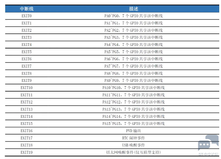

STM32F103C8T6有2组GPIO,每组16个引脚,即32个GPIO引脚,但EXTI只支持19个外部中断/事件请求,因此需要将多个GPIO合成一组,共用一个中断线,STM32F103系列中断线分组如表 13.1.1 所示。5 z; m3 G5 N8 h) m. |* S
$ C, m6 Z1 z: O1 t* b3 r
7 a( x, s6 a  n- P# h
" _4 u( @  h  l* N
表 13.1.1 EXIT中断线分组
1 e3 O4 R2 C3 t2 d/ C
4 S% I' \. m, O' _9 K6 y) \8 w: Y3 l& Y) E" B4 I
结合图 13.1.1 所示,EXTI0~EXTI15作为GPIO中断线使用,同组的GPIO共享一条中断线,比如EXTI0组,PA0作为了中断源,则此时PB0~PG0不能作为中断源。8 R( ^! g8 C& r, j
" Q! s" d6 m$ u+ C# R# z
* \2 U! T0 L- g; R5 {" J
; o3 T3 g  ?& q/ A+ e; o+ w1 m, R【总结】
7 I  N. T4 R. H+ P( E  A% G6 A" W! Q* V! O9 K* t) p! t+ f
STM32有众多异常和中断,其中内部中断源(USART、ADC等)直接由NVIC处理。GPIO引脚可以产生外部中断或事件,如是中断则交由NVIC处理,如果是事件则产生脉冲信号联动其它模块工作。1 k) R+ H) h& l- c2 d! E9 u
4 j/ Q; P, S) O+ X0 R; H
无论是内部中断源,还是GPIO产生的中断,都由NVIC管理分组,然后根据中断优先级分组确定抢占优先级级数和子优先级级数。7 w( e. \9 H" J5 C6 D3 E7 \- ]( |" o5 V
- V. F6 ^3 R" J! A0 N9 _! W6 P
GPIO引脚众多,将引脚数字相同的作为一组,共享一个中断线。
