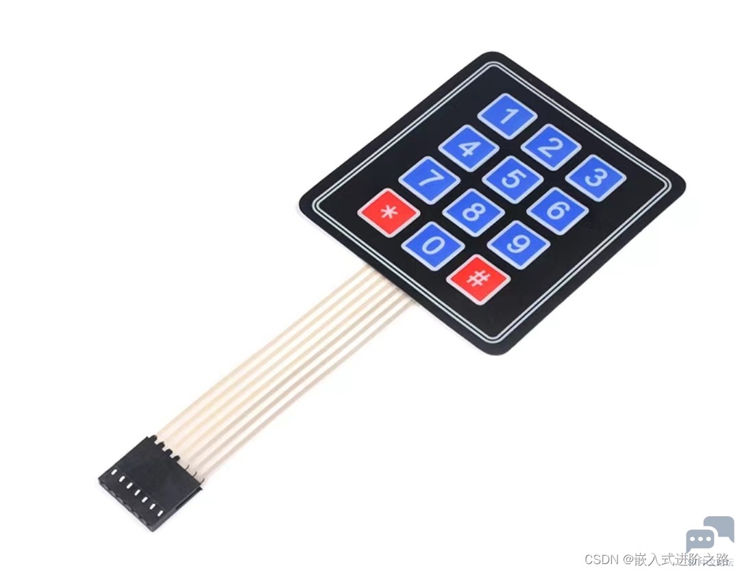

8 G5 ]0 j$ d  Q我选择的是3*4的矩阵键盘,具体的实物图如下所示

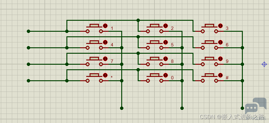

5 G/ z, G2 f4 F. z0 R矩阵键盘是4行3列示意图如图所示

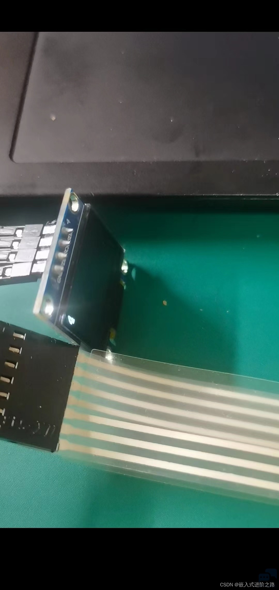

具体实现如下图所示# r/ u. G, ^7 R. G7 F$ r3 b: O
; c. z% b) O6 w& ` a87dad94a7314a0991ba945a4140fd69.jpg 0 I, p7 x" R; m
4 B3 O& v. @0 x4 b( Q- F: `$ C# M
按下按键4/ F  m7 w+ k8 `/ v

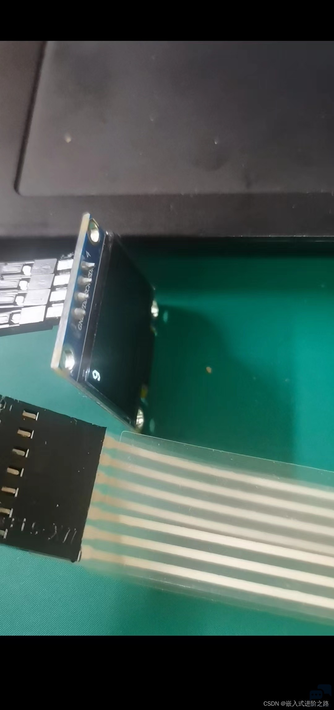

按下按键9

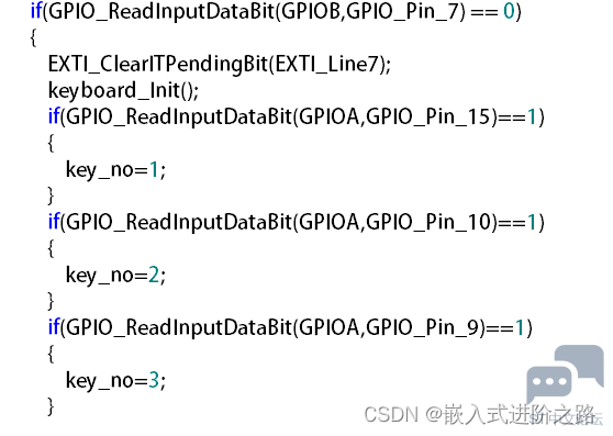

  h7 {9 q" M) Q具体编程思路如下
* x) [) {% q, ~# G* w
! r( L% {; C! X2 V; r% \/ G$ P" v c3bc044320db469aaaff76e8feed9384.png
