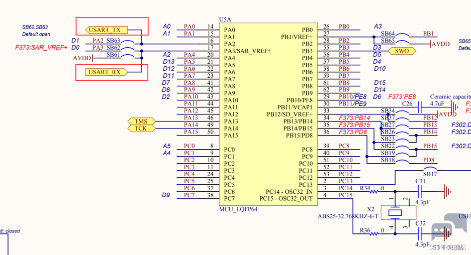

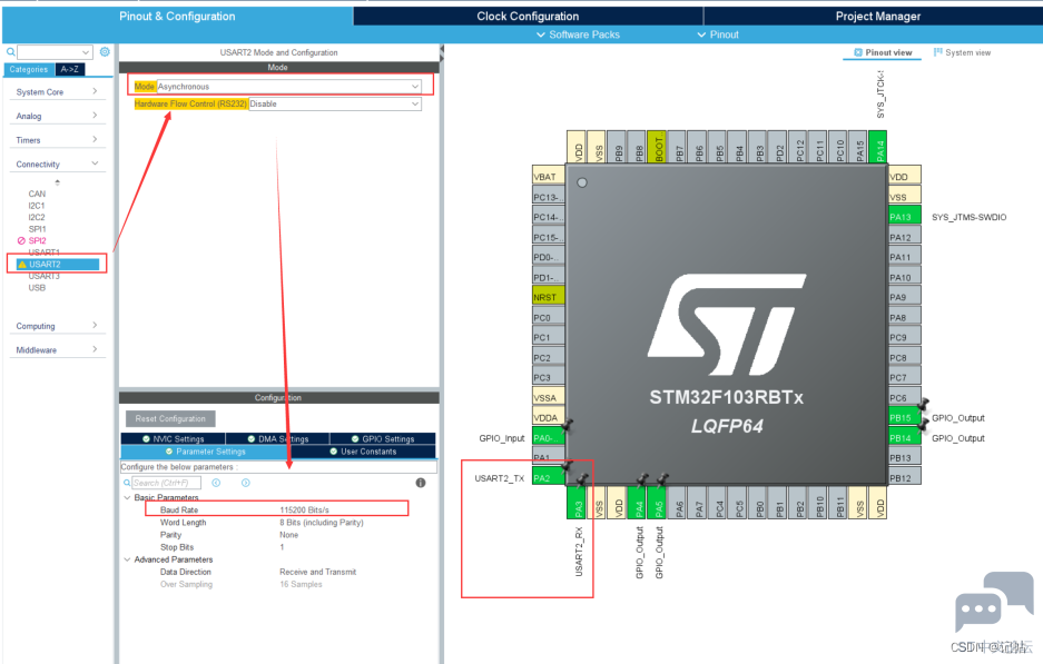

查看原理图,PA2和PA3设置为开发板的串口。
/ j0 h6 f! t- f: m3 F
) k2 W! F% f" y. D8 l* W
2 D' }* P! G0 z9 D

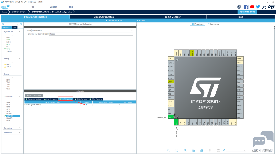

/ f+ j: c, \7 g; m配置串口。, o: P9 f; f9 ?; b" z2 b
% k( O! W/ `6 t' y o
+ M% J7 \3 K( l- n* Y: G* `+ c+ k
. U8 P* S5 P, S/ J- T1 N
开启中断。3 I, W0 y6 p4 U# ^. D. f3 Y
7 c; s/ @2 h. c) i$ h8 o/ o& L

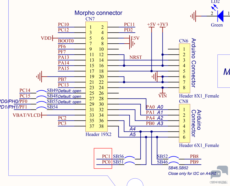

5 |. n" u; t) D% u" }3 b9 B- h查看原理图,Arduino的接口A0-A5都是AD口。& u5 E2 k8 ^ s2 w1 b8 Z: k, J) I
3 Z7 O; r" c/ e( n* d$ y
( ~; G; \6 C$ T7 p
: Y9 x) v# }) e% |; U# N

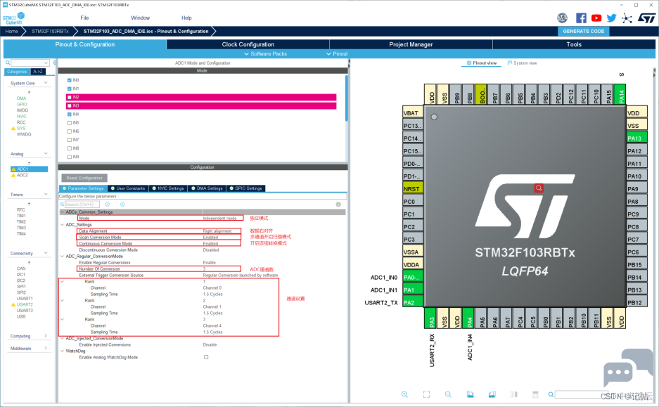

ADC通道配置
2 ^2 X2 Y h- D
7 b4 I$ ~; i; F: G, e5 `ADC1 IN0(PA0) IN1(PA1) IN4(PA4)
5 @$ j, D; a2 h7 t& c0 ?/ G- E
4 l. z' h! L! _- P, q) ]ADC1配置。
$ p0 ^; a5 w& q/ i# F# F0 o7 ^' ` h5 B
( H- p: r$ M! K! }6 J8 q
; Z$ N. d4 A6 k0 v6 U/ f
ADCs_Common_Settings:; |* }3 E+ H# `4 p7 v' G
Mode:Independent mod 独立 ADC 模式,当使用一个 ADC 时是独立模式,使用两个 ADC 时是双模式,在双模式下还有很多细分模式可选,具体配置 ADC_CR1 UALMOD 位。
/ d3 x' E; l% H# h7 P9 e( F1 ?: O
* @) y; N4 K* ]1 t( H6 wADC_Settings:* d8 i* W Z! _4 ^4 b
Data Alignment:" [' a9 F/ Z% F. o( O5 ]
Right alignment 转换结果数据右对齐,一般我们选择右对齐模式。4 h% D+ t$ j* M; }
Left alignment 转换结果数据左对齐。8 ~* w8 w& u6 M$ S1 r, T' e
( C1 `' I, n( DScan Conversion Mode:: _3 F; E; v1 G; Z; N' R5 J) t8 H# m
Disabled 禁止扫描模式。如果是单通道 AD 转换使用 DISABLE。
3 M2 `- s$ X3 B6 D- F( u& A1 L( bEnabled 开启扫描模式。如果是多通道 AD 转换使用 ENABLE。
# R! k- O/ C8 M0 \" q. r2 VContinuous Conversion Mode:
9 i, a3 z& q# T5 p) Q* WDisabled 单次转换。转换一次后停止需要手动控制才重新启动转换。. W9 A9 @7 d ]3 {. E
Enabled 自动连续转换。
/ p" m4 d* {, W
4 H- K n$ T/ `: n, }DiscontinuousConvMode:
' S1 ~* @- Z$ v& YDisabled 禁止间断模式。这个在需要考虑功耗问题的产品中很有必要,也就是在某个事件触发下,开启转换。
. J: Z, f: N- |+ C, R+ rEnabled 开启间断模式。) q9 G. @2 t5 c* K/ D9 t3 k
4 \. v; y, K) w# E
ADC_Regular_ConversionMode:
. n- e1 _. U6 j3 b4 I2 t6 ZEnable Regular Conversions 是否使能规则转换。" M: e! I( Q0 w" J+ b1 S9 ?
Number Of Conversion ADC转换通道数目,有几个写几个就行。
# W9 Q3 ]3 H: }2 k/ k: I' v$ j+ b+ ZExternal Trigger Conversion Source 外部触发选择。这个有多个选择,一般采用软件触发方式。2 F3 L& U$ Z: F$ Q1 k4 b
" q; e* l" O( L2 c* }$ }6 B
Rank:: q' J/ B8 {4 z4 i* _
Channel ADC转换通道) k) i& {* y4 Z: E0 L% ?
Sampling Time 采样周期选择,采样周期越短,ADC 转换数据输出周期就越短但数据精度也越低,采样周期越长,ADC 转换数据输出周期就越长同时数据精度越高。1 L d6 p/ K+ Q+ R& p6 t! i' Q
/ p* `$ l8 D- v! b' m
ADC_Injected_ConversionMode:
, X* G& s7 t5 Z: y: q2 E6 vEnable Injected Conversions 是否使能注入转换。注入通道只有在规则通道存在时才会出现。
4 Z& X' v) z! ?5 a/ m! Y. w+ N* V0 }9 i
WatchDog:& v5 o& [4 H; G4 ^
Enable Analog WatchDog Mode 是否使能模拟看门狗中断。当被 ADC 转换的模拟电压低于低阈值或者高于高阈值时,就会产生中断。
% L) }& @" H% m$ E" |3 |

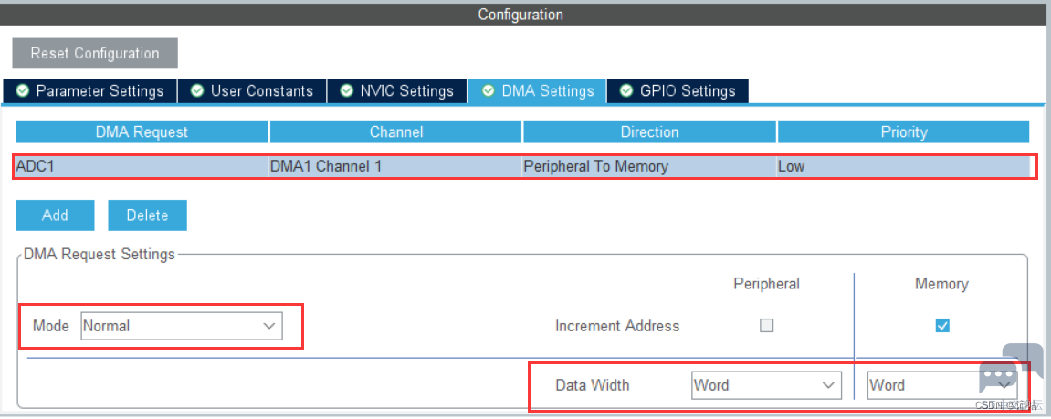

& v6 F! L6 _( B- rDMA开启。: N& ]3 L# n8 U" o0 K9 G) }
- N3 j0 U; U8 H* o) t( v( P
0 X* k$ ^# W8 W4 d, n

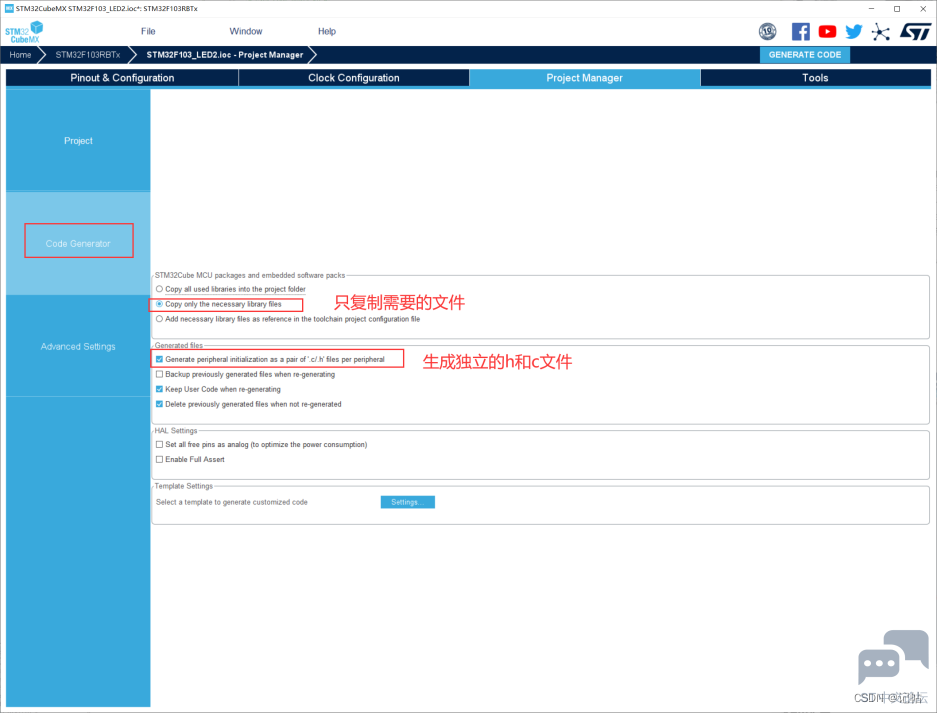

/ C4 K1 ^$ A% e' B. T3 V* J1 A生成独立的文件。5 f0 ~" n! y8 C3 J. }- k1 ~4 x% s' M9 ^
% n, J) W8 z1 H+ d
C* [& l6 ~8 F3 @, c4 t" c( k9 m+ z0 W, v1 N

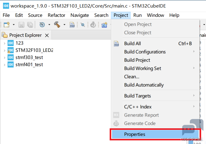

STM32CUBEIDE配置
: J# ^0 B8 s! f* W8 `" O- n% ~& X( R/ A9 ` Y
8 P9 P3 Z1 `; n+ A8 |+ @; v) P

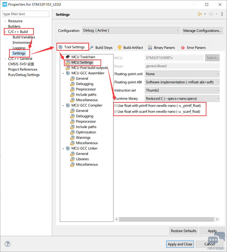

! `$ l0 @% e# w7 Q1 K# ?' w若需要打印浮点型,需要勾选下面的选项。
: f3 p# v1 V, a0 k4 Q R1 K4 ~4 c$ a* h- N* P4 B3 I& D
: {8 c# X: O8 n. }2 ~) J& h) U" ^# g4 c& U) m# S1 a' E1 A" F

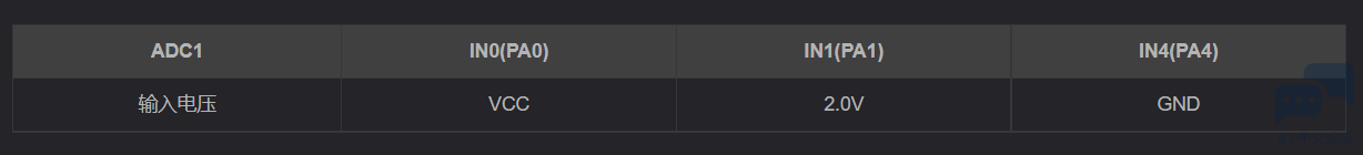

测试结果
4 h" j; q& ?3 `输入固定电压进行测试。
! {- a# y% \! y, R- U9 ~, M, U( o3 ]; i$ A$ m/ F$ _
6 `; d& w" ^( {$ z
+ h$ z& m$ G2 rNormal下测试结果如下。& n- T% ` K# a+ X8 H1 u
; t' S4 H9 S, p: j8 {
