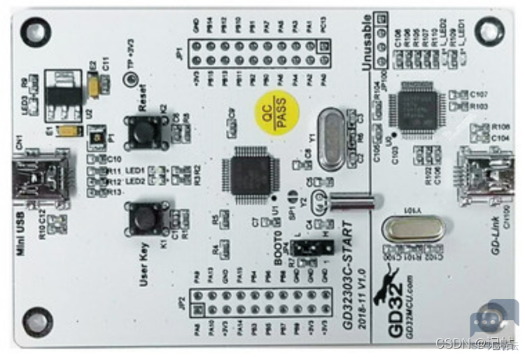

硬件准备
+ c' o; Z) ^' K- E这里准备了GD32303C_START开发板进行验证。; ^7 X& m: ^0 L1 U& ~  r, g

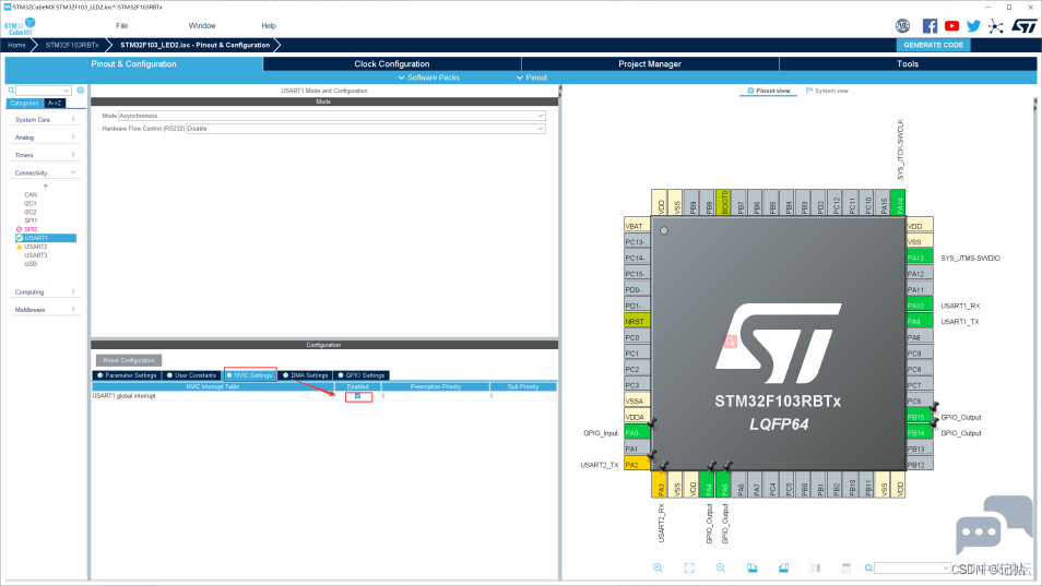

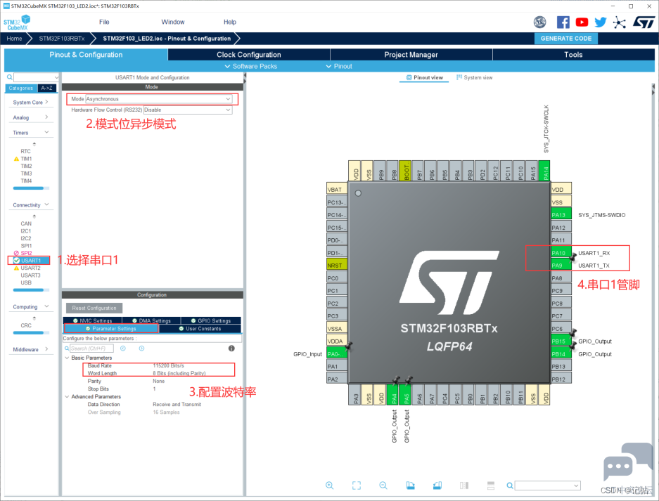

STM32CUBEMX配置0 d  l  @/ P% O
! o" @/ l, W* ~% \. q
' v! b, w  t8 h! ~( U! |' x" R勾选中断。  l8 v4 d" r2 U* _! M; O" x
8 R3 ^: l$ u+ \/ r6 [
66c760617d39456885a04b819ec756e5.png ( k4 R8 B" u" {" B0 a

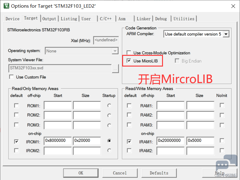

% G8 L4 w/ S4 j, T! Wkeil配置
* v! k0 v" p) l) qmicrolib 进行了高度优化以使代码变得很小。 它的功能比缺省 C 库少,并且根本不具备某些 ISO C 特性。 某些库函数的运行速度也比较慢,如果要使用printf(),必须开启。
) o2 U& c+ N: c8 B! \5 D( m
5 B4 F" b) Q& A5 U( G2 o$ c5 d: G9 ] 04d2a6fc929b48698acad08f27bf4dcb.png * N$ X; v+ V9 P7 Z; d& ~

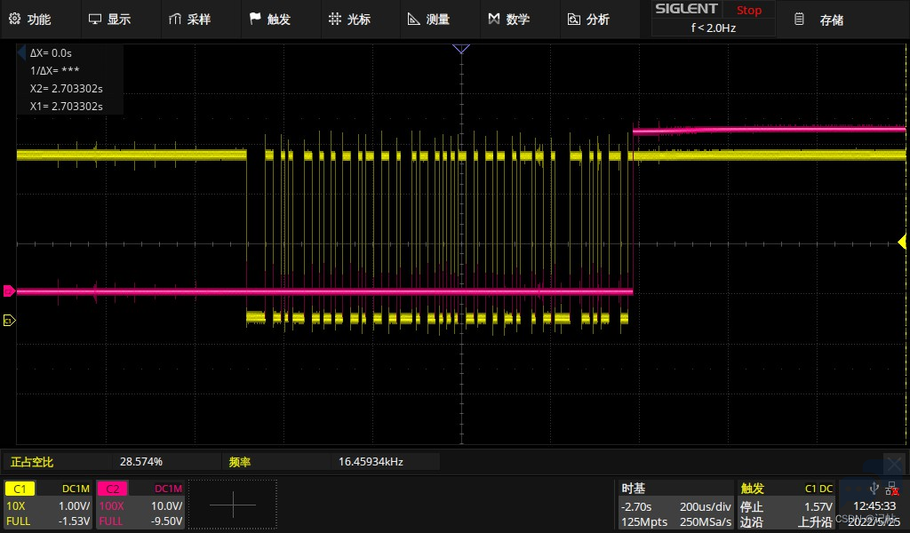

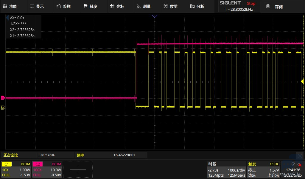

0 Z& @9 I7 o( ?2 uHAL_UART_Transmit()和HAL_UART_Transmit_IT()对比7 p7 a1 z* M' e
若HAL_UART_Transmit_IT()不使用while进行等待,他的波形图如下所示。% J( X1 w# M5 `( k! B# r
黄色线为波形,红色线为发送后的电平翻转。
2 d# Q0 \( t0 q
/ ]2 }. v! t) ?3 i  w 05bbfeabf4c344c590d39396f6af01f2.png
/ A* d5 @2 v9 B4 m8 Q, b- T5 e
' N1 V1 P: t) X# r% z8 V, PHAL_UART_Transmit()发送如下所示。( v+ d% v* P1 K0 l
& l$ ?, H8 \' O& i
$ F9 `% D. e* T
  c% S8 y1 ^  ?& T( X8 T可以看到,HAL_UART_Transmit()发送必须要等待发送完毕才可以接着往下执行。% I$ Z7 X" y# m' r- J+ |( f1 `
HAL_UART_Transmit_IT()为中断发送,可以在发送数据时候执行其他指令。# `1 Q/ N( V8 c# ?; C

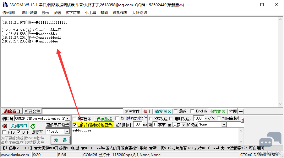

; L' W+ |" P7 T- l3 m4 @HAL_UART_Receive()接收
3 m; E- O, u0 ?1 j. O9 o" u串口轮询模式接收,使用超时管理机制。% K. Q* o5 t* I8 C8 c1 H7 Y
例如接收一个10个数据。& X6 F# O, p4 J9 k
% a' I; ^/ x9 }
  1.           uint8_t rxdata1[10]={0,0,0,0,0,0,0,0,0,0};
    ! T9 F% M3 ~% }" T' w! V" ~- d
  2.       /* 判断是否接收成功 */  F2 A1 \2 a: W" F% I' @
  3.       if(HAL_UART_Receive(&huart1, rxdata1, 10, 10000) == HAL_OK)
    , C* {5 j& Y6 K, E+ N1 j8 e
  4.       {
    , O9 E0 ]- W8 {$ e/ z& n
  5.           /* 将接收成功的数据通过串口发出来 */
    " N  D+ _+ o! r
  6.           HAL_UART_Transmit(&huart1,rxdata1, 10, 0xffff);
    $ n3 P0 Q0 J2 ?- M( m# z3 R9 O
  7.       }

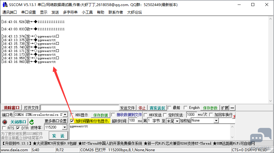

: X. C6 m8 n$ F7 f# `) Y测试结果如下所示。
1 y" `. k2 [; g3 l) G( w* b  I( |0 q# Z& }5 a
9d1ca632d474421ea0884170e5697943.png ) y( o: Z9 a% w( P/ @7 U/ r

, I6 q. G+ m& R7 G4 O; F测试结果如下。# J, o: {+ k/ {% r/ p
, I1 r" w& _! N: p$ ~ 2f61adf7d6114399959fe3a04cf62aa3.png
) T/ l# m+ ^" C6 {  t/ V/ y' l4 i# l# w1 n1 |1 t" R
HAL_UART_Receive_IT和HAL_UART_Receive的区别就是:中断接收是有数据到了才去读;直接接收是直接读取,如果超时就返回
