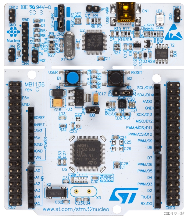

生成例程
( F4 ~2 m3 N2 c) d使用STM32CUBEMX生成例程,这里使用NUCLEO-F103RB开发板" ~8 D& t: s, Y1 p6 l

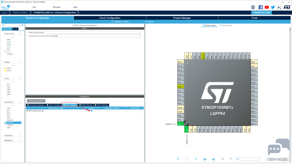

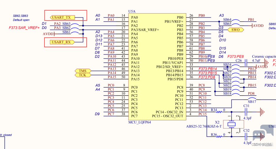

查看原理图,PA2和PA3设置为开发板的串口。- c3 O/ [, o; M- A$ |7 E) Y
! {/ {$ k% u; o7 u

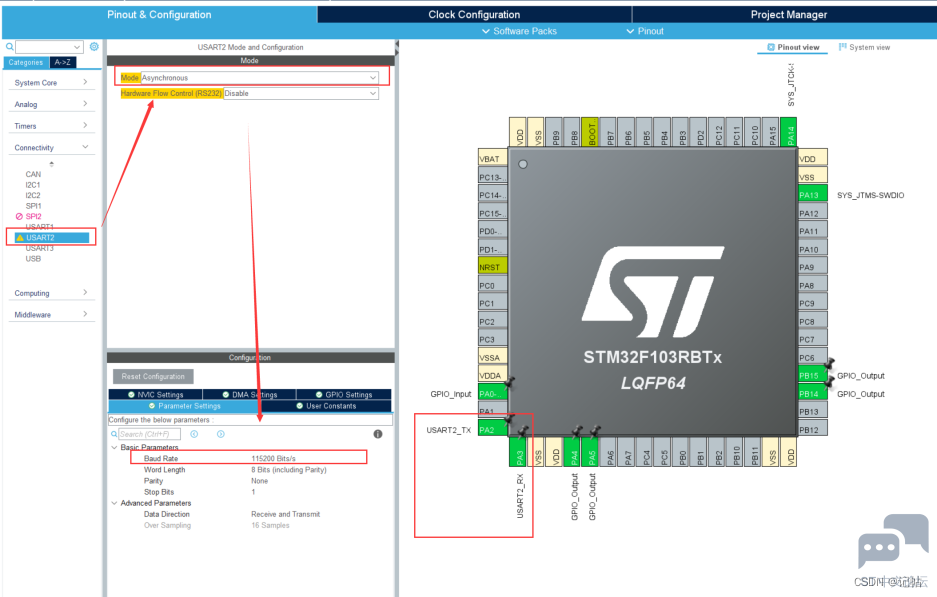

9 d% ?- k) Y; v* f配置串口。
4 i! |: Y" A; {) ]3 v- O% B: D$ a# |2 i4 g( T8 B
e5a35949ea484fe782de2237f57d2198.png ; \6 j; o9 a7 A4 h& @; k

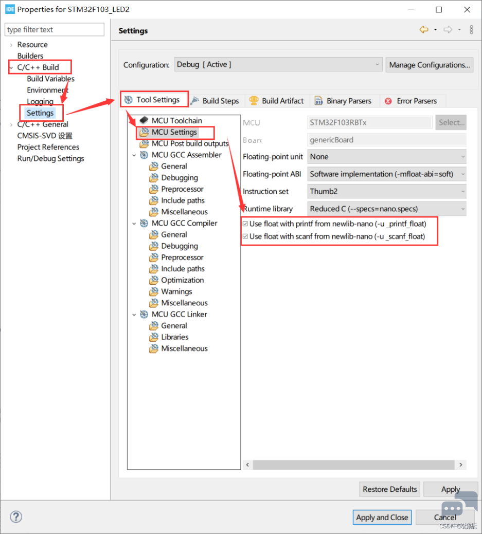

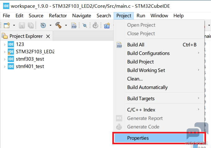

* e( f' Y' M! P# g( ^STM32CUBEIDE配置
4 l. F1 o& v- Y- U' T* u+ c2 y1 |- t  _% W" z# K
4 x. H9 z+ i4 _0 L1 R2 j+ z
( a0 r: r: |1 [+ t0 u, S0 p若需要打印浮点型,需要勾选下面的选项。7 A7 ~7 ^4 \; R  V0 \$ J7 d; l
' `8 c; D( Q- x! j& D  y7 G  e# e  F
- V! r0 r$ |; Z0 n8 z; e% ]8 r$ Q8 l

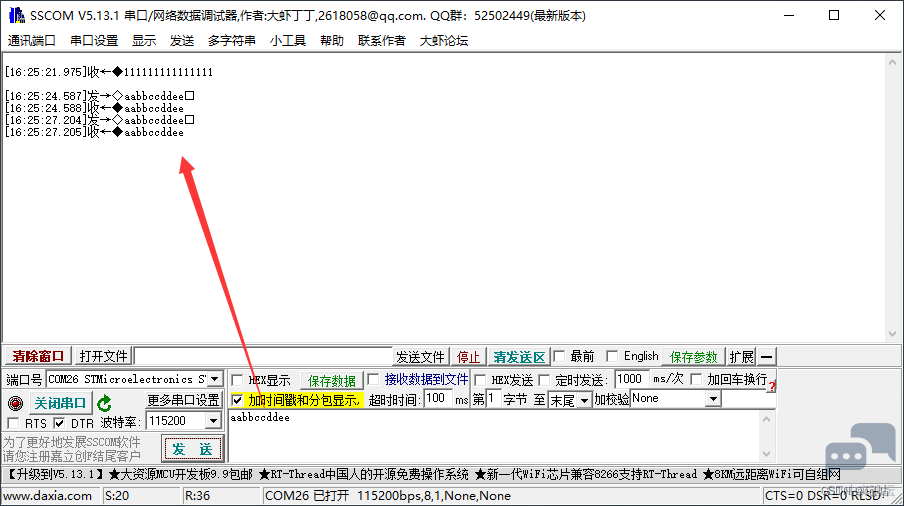

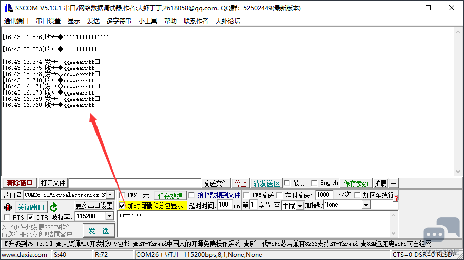

结果
. e! R) C+ G: F0 z: I+ h/ e, q  _! y! a: T. u
31ce68848e4e4b84b489e71569819a4e.png " t/ O9 n9 a8 b6 D4 q2 x
