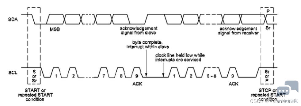

) d4 k% D/ x  }可以看到,只要将这几个状态实现了,按照这个流程就可以很容易实现IIC的读和写。大概的时序图如下。

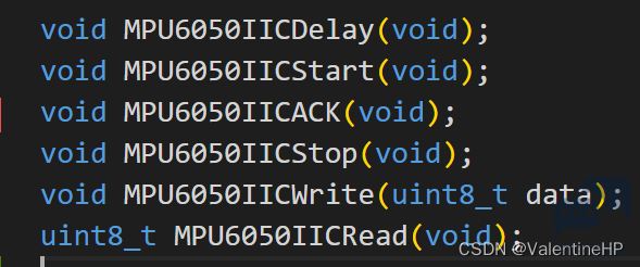

根据上面的六个状态,定义出对应的六个函数,对应的只有五个,空闲态忽略,因为经过Stop后,IIC的时钟线和数据线都已经为高了。delay时间需要根据从机所能接受的最大速率来决定,不然的话,会出错,下面就来详细说明这几个函数。( }- h3 F& j" ~$ _. P

(1) MPU6050IICDelay(void)8 O* m# p2 H: S  R  ]& q" o
这就不用说明什么了6 T- {- O. s7 j* M( C* ?0 e% W# ~8 z
+ A. _) [* e, a9 P7 J
  1. void MPU6050IICDelay(void)  N+ _3 V3 o6 w; Q' F3 A) z
    - ~! t' W5 D5 |0 p
  3.     uint16_t i = 250;- f: I2 F! k' i" g! G
  4.     while(i--);8 r9 r+ L) s9 n: }, k! o
  5. }
9 F6 Q0 o6 d  R* y( E1 \, r) a(2) MPU6050IICStart(void)* A. i/ p; y( e9 G
将SDA配置为输出模式。然后将SCL和SDA全部拉高,dealy后,将SDA拉低,就ok了。
; j! j9 i% J, y, d9 Z! P7 L9 M- T
  1. void MPU6050IICStart(void)
    : ]- ]. T2 i. \% Q, \  f3 S; @
    4 i, D7 V7 ]* d+ }. l1 ]
  3.     SetSDAOut();" c$ h/ N6 h1 K4 ~3 a$ }% [7 [
  4.     SCLHigh();1 p" @8 Z) |" V# Y' J) W% ^; e( C
  5.     SDAHigh();" V! T6 r7 i) b5 l" {' Q0 @7 l
  6.     MPU6050IICDelay();
    * {3 C0 V' t% A  H; d
  7.     SDALow();6 A8 |( ?4 q- ^; ^
  8.     MPU6050IICDelay();
    ) ]! S# g9 f% Y6 h
  9. }

读写数据,可以搭配时序图来,都是将SCL为低的时候,将数据送出去。在SCL为高的时候,接收数据。2 B5 ~- y5 |) `( l2 U! w

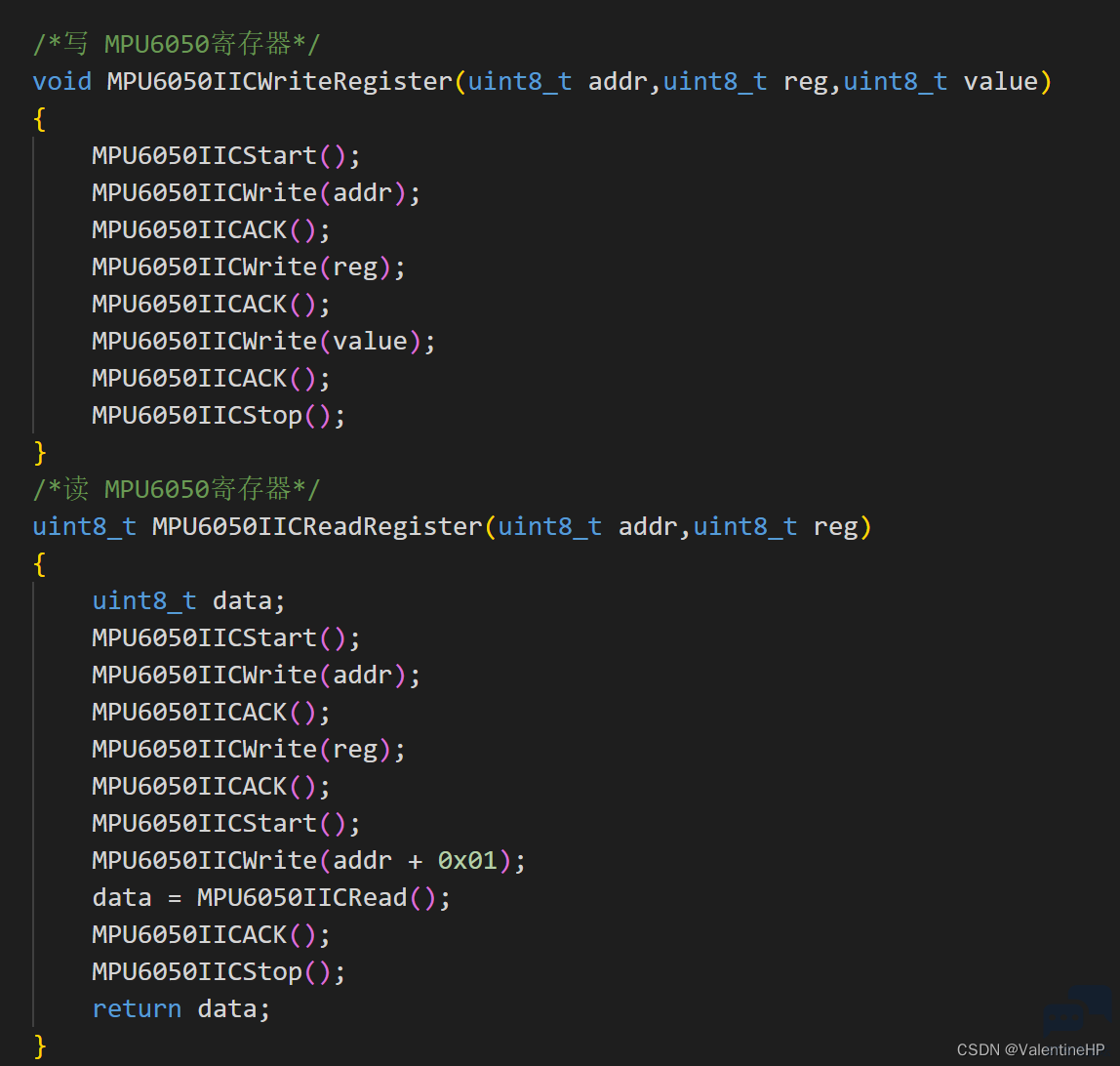

然后将上面的这几个函数依次组合成读写两个函数
9 N7 q- }( W4 r* \5 N# v6 ^* S3 H( N+ Q* Y# s+ M
d1195f81776b4ed98491a04c6c6498e4.png ! C0 v+ B; E5 x/ \4 r
: p6 b4 ?6 U0 I) ~7 T' N这里IIC驱动编写完成。# i1 g) |5 x9 b! ^5 Q; a5 }
