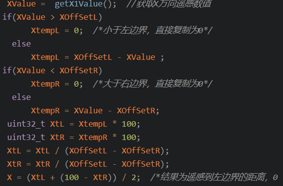

一. 简介 在上篇文章中,以及知道如何采集遥感数据了,可是采集到的数据是0-4096范围内的,实际上,下边界不为0,上边界也不为4096。为了方便后续的处理,本文将采集到的遥感数据归一到0-100范围内。' j" i: r$ n }$ a" Z2 l" d- p 二. 遥感数据校准7 ]7 m- x1 S' |; ?5 X) p- O 这个部分是必要的,可以确定真实情况下上下边界的数据。其具体做法为,连续采集一些边界数据,求和,取平均就可以了。具体做法如下。当采集到的数据靠近我们认为的边界时,就认为是有效数据,否则丢弃,其他四个边界的做法也是如此。
三. 数据归一化' O$ R0 D) f0 R/ [% W# m! k 这部分也是关键的一步。其具体做法分为如下几个步骤: ( L/ f& x" W' F/ g. y 1.获取原始数据 2.计算原始数据到对应两边界直接的距离(也就是相减) 3.将计算得到的结果扩大100倍,然后除以两边界的差值8 r. K8 I/ Q2 N4 u 4.左 边加(100-右边) 除以二,得到最终结果2 r h4 ^2 d# |& t 具体代码实现如下
