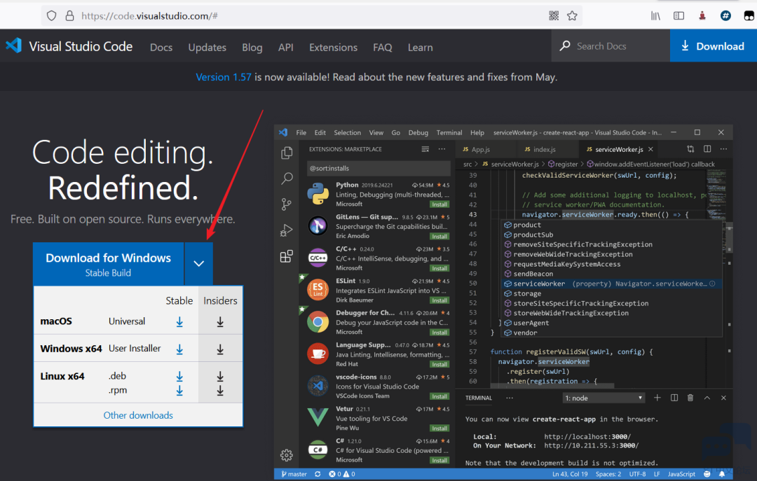

1、安装VScode
说到VScode,想必大家都不陌生。Visual Studio Code(简称“VS Code”)是Microsoft在2015年4月30日Build开发者大会上正式宣布一个运行于 Mac OS X、Windows和 Linux 之上的,针对于编写现代Web和云应用的跨平台源代码编辑器,可在桌面上运行,并且可用于Windows,macOS和Linux。
它具有对JavaScript,TypeScript和Node.js的内置支持,并具有丰富的其他语言(例如C++,C#,Java,Python,PHP,Go)和运行时(例如.NET和Unity)扩展的生态系统。
6 V! A' n2 o8 Q7 |* O1 Y6 _
微信图片_20220916160303.png 4 l/ Q& ^1 o2 Z7 Q# S; l2 s3 S
在官网下载之后,安装即可!

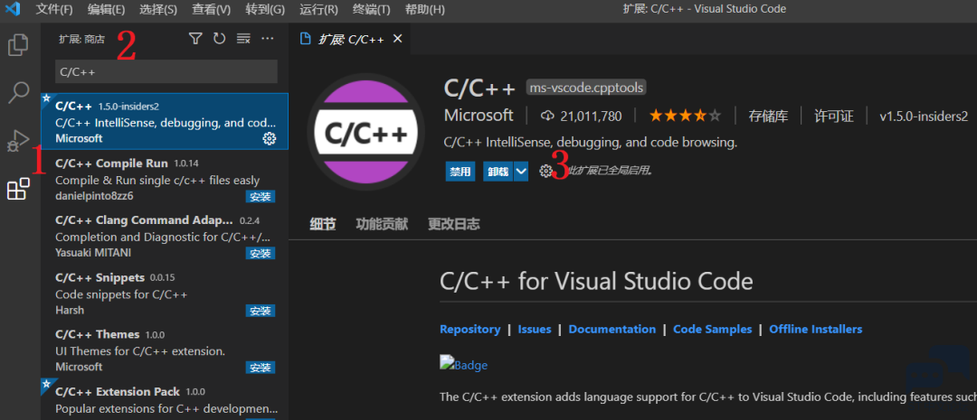

2、安装C/C++插件
VS Code安装完成之后,首先就要安装C/C++插件,点击软件最右边的扩展按钮,在出来的搜索框中输入C/C++,选择最上面一个然后点击安装即可,因为我这里已经安装过了,所以现实的是卸载。

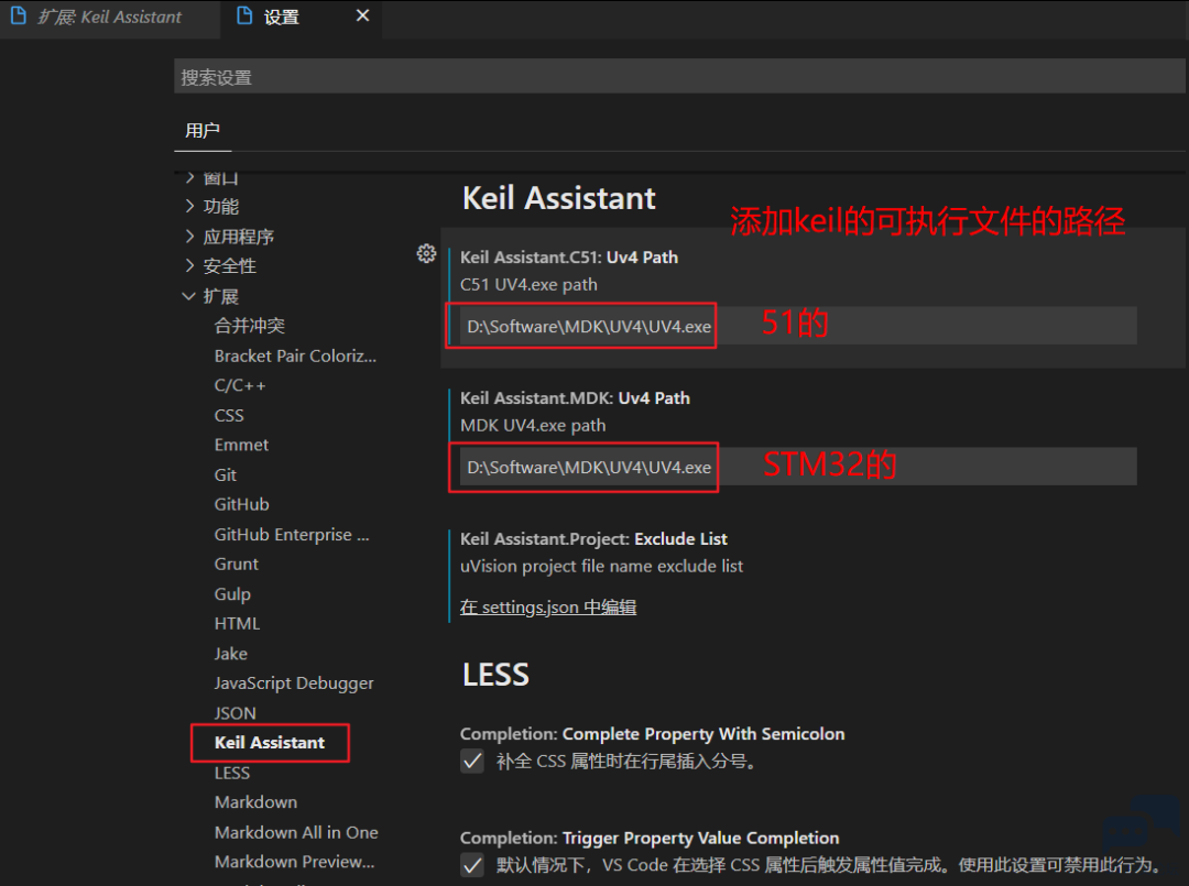

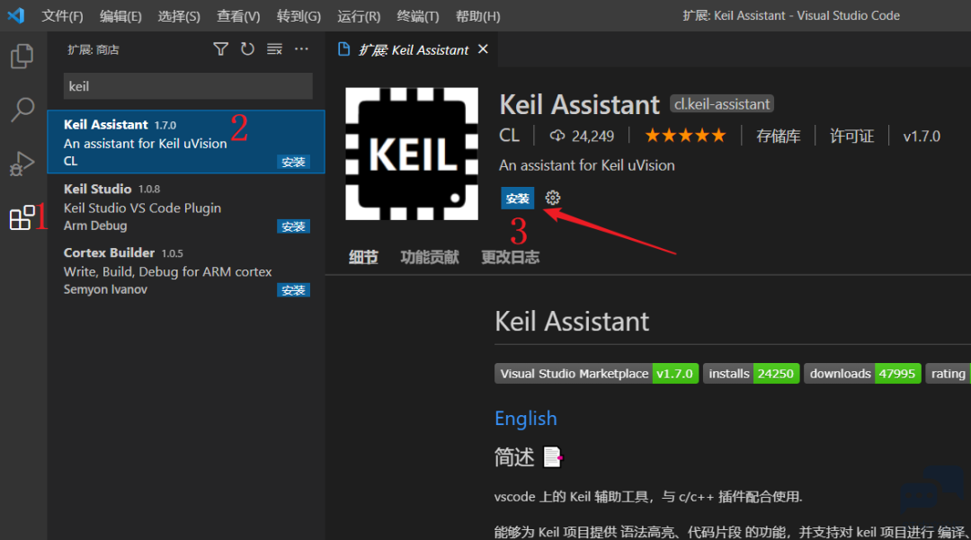

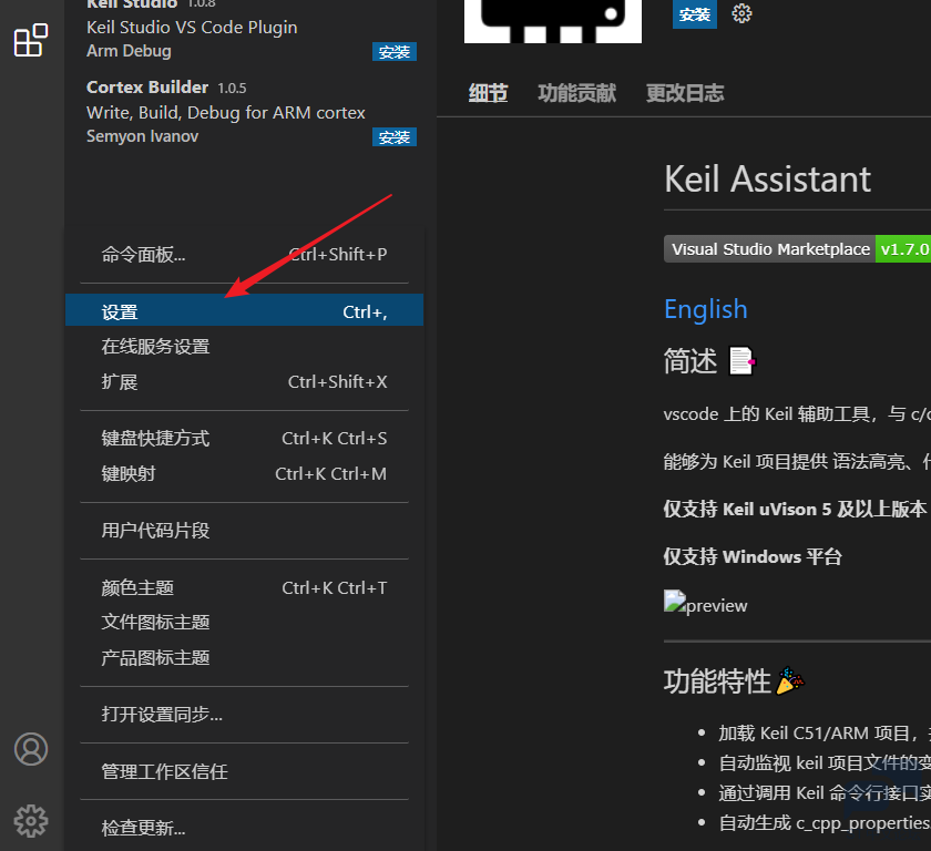

3、安装Keil Assistant插件
C/C++插件安装完成之后,首先就要安装Keil Assistant插件,同样点击软件最右边的扩展按钮,在出来的搜索框中输入keil,选择最上面一个Keil Assistant然后点击安装即可。
2 V2 @( g3 _9 ]+ V1 [: l
微信图片_20220916160257.png 5 b, h5 K8 [& Z9 b% ]1 N; V( s# N" ]; U
( e+ z7 U, C8 ~
微信图片_20220916160254.png $ i- {2 s# D8 _' ?! F
2 J" f3 j) l2 i6 _, Z$ f( Q
添加keil可执行文件UV4.exe的绝对路径,这里有两个路径,上面是C51的,下面是MDK的,这里以STM32为例,添加的是我电脑上的MDK的可执行文件的路径,如下:
9 ]0 q/ E4 E+ _: b( N& x! e
微信图片_20220916160251.png 9 V& C# ]/ m* g& q; H  m4 `
8 Q( g* M5 Y0 G

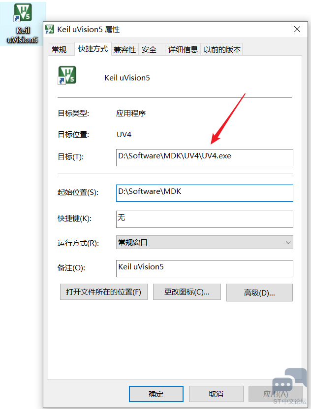

这里在桌面找到Keil的图标,右键查看文件所在位置,就能看到keil的可执行文件的路径,把它复制到上面就可以了。
微信图片_20220916160248.png - t- \9 g4 X2 N6 u# w
至此,VScode的MDK环境就搭建好了,是不是很简单

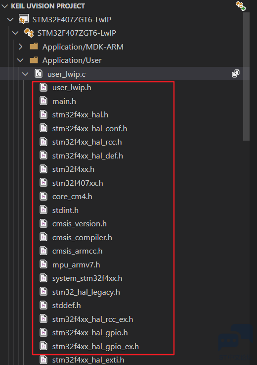

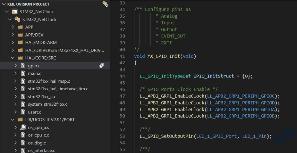

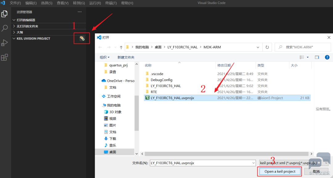

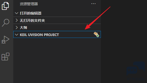

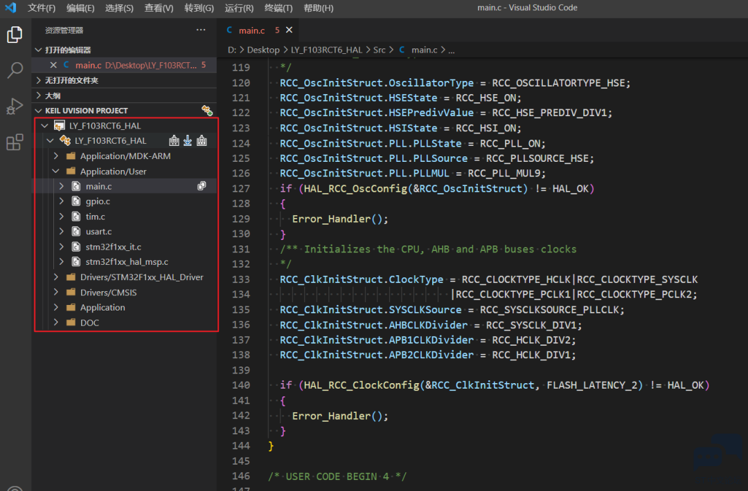

4、用vscode打开keil工程
当插件安装完成之后,文件界面会出现KEIL UVISION PROJECT,然后点击右边的+加号。
# ^3 m: N! G1 y# j
: ]! S5 Q% h; O: T# h4 x/ |% O# E: R( Y8 j! A' x8 y" E
选择我们要打开的keil文件,和用MDK打开工程一样,需要打开后缀名为.uvprojx的文件。
, B% t( O, S( K5 N2 ?& t
& n, T5 l% ]5 g! P! F, E" {0 y& v  X& @0 T
之后项目就打开了!
微信图片_20220916160233.png 9 k! o# c& {$ y: m
, E0 L6 @6 n+ @  m, P4 b2 N5 U

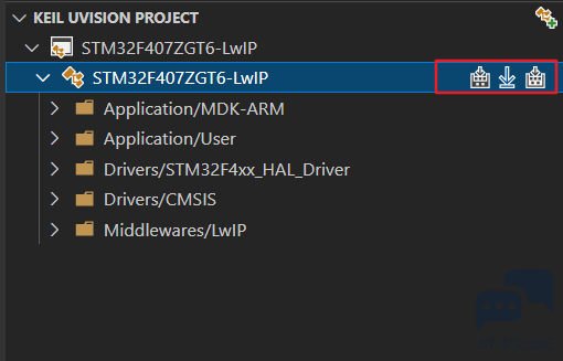

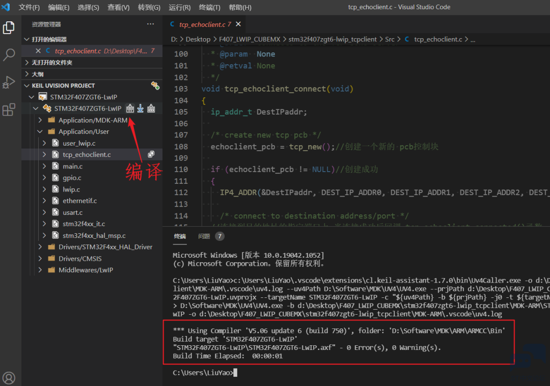

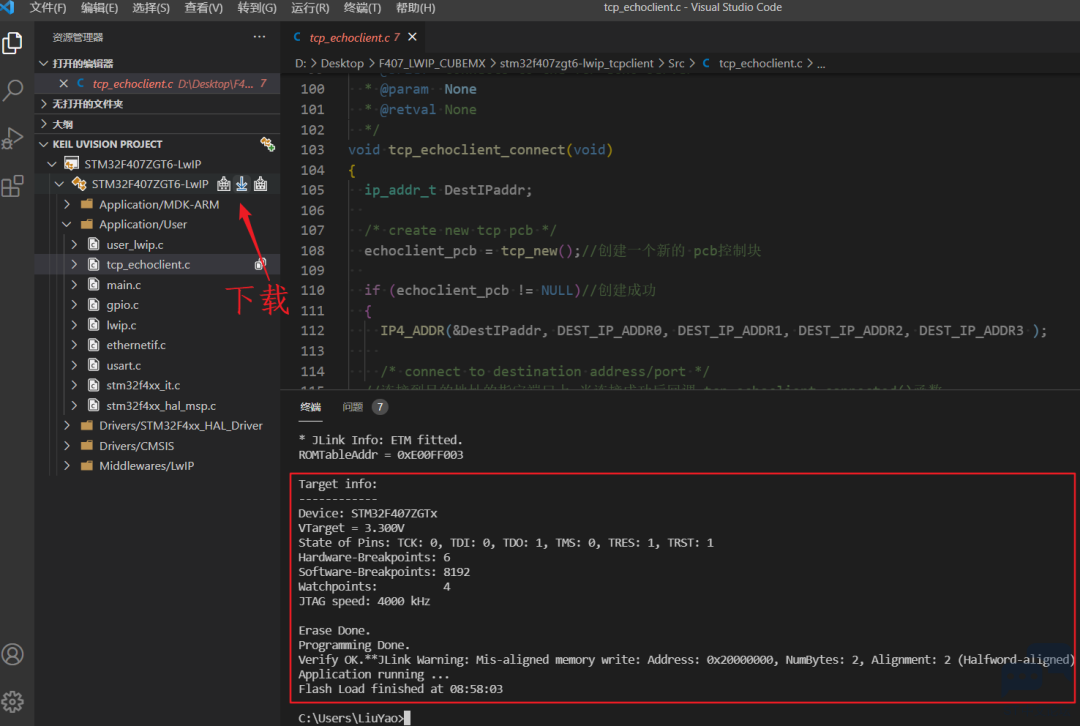

# R; b3 n# M' X5、编译、下载程序
这个插件是可以进行编译、烧录的;不需要额外添加其他的插件。另外还提供了3个按钮,分别代表 编译,下载,重新编译。
" V! o2 F5 J2 q2 |1 y& z
6 E4 t/ ]4 O1 a5 Z( o" E
- Y8 }' {3 I8 C8 R" n* a
编译所需要的工具下载器的配置,是在MDK中配置的。也就是说,你在MDK中配置好Debug,在VScode中可以直接点击下载按钮,然后就可以直接下载程序了,是不是很方便?
5 Z; V6 p! n5 u9 U( ~
) X- O9 p" C. ^4 b! d( [8 v* w
5 v9 g- \! R& b
; d+ R$ `( c4 T5 C

1、编译,烧录:提供了 3 个按钮,分别代表 编译,下载,重新编译。

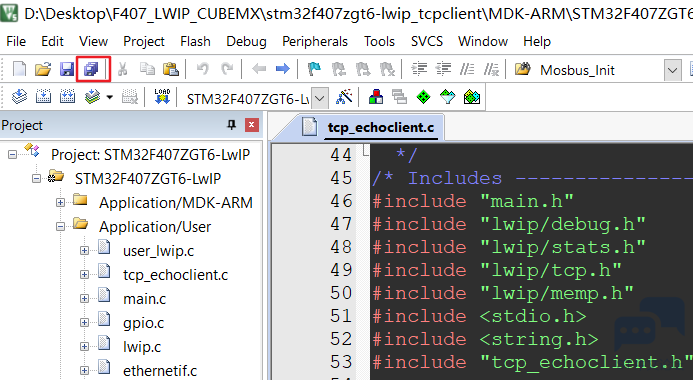

2、保存和刷新:在 Keil 上添加/删除源文件,更改,配置项目,更改完毕后点击 保存所有,插件检测到 keil 项目变化后会自动刷新项目。

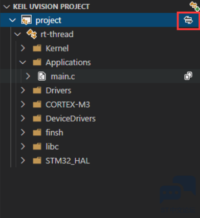

5、切换 keil Target:点击项目的切换按钮,可以在多个Keil Target 之间切换。
' d" A" D0 e. G
