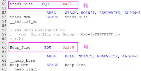

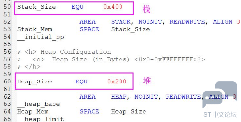

    如何设置STM32的堆栈大小?
    在基于MDK的启动文件开始,有一段汇编代码是分配堆栈大小的。

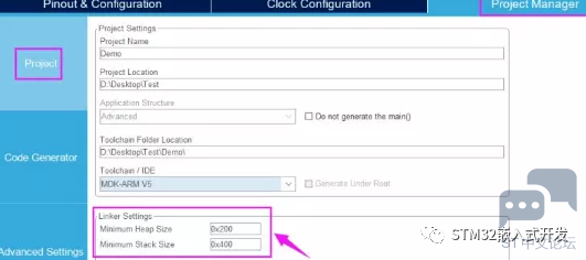

    这里重点知道堆栈数值大小就行。还有一段AREA(区域),表示分配一段堆栈数据段。数值大小可以自己修改,也可以使用STM32CubeMX数值大小配置,如下图所示。
* c2 s) U* m2 y" s: A- X- n4 i% a
    STM32F1默认设置值0x400,也就是1K大小。
; d, `0 }! \1 j& L" Q& E: r! {
1 S. g% F' v1 i" Z
  1. Stack_Size EQU 0x400
0 B+ A  c9 r! L" i4 a8 M  D7 Y( q0 n
    函数体内局部变量:
  1. void Fun(void){ char i; int Tmp[256]; //...}
% l2 r- e* X0 U$ |8 Y- P
    局部变量总共占用了256*4 + 1字节的栈空间。所以,在函数内有较多局部变量时,就需要注意是否超过我们配置的堆栈大小。
    函数参数:
  1. void HAL_GPIO_Init(GPIO_TypeDef *GPIOx, GPIO_InitTypeDef *GPIO_Init)
. P* W8 E! U: K
    这里要强调一点:传递指针只占4字节,如果传递的是结构体,就会占用结构大小空间。提示:在函数嵌套,递归时,系统仍会占用栈空间。
    堆(Heap)的默认设置0x200(512)字节。
  1. Heap_Size EQU 0x200
4 m9 b0 L+ `& B( F/ j/ s
    大部分人应该很少使用malloc来分配堆空间。虽然堆上的数据只要程序员不释放空间就可以一直访问,但是,如果忘记了释放堆内存,那么将会造成内存泄漏,甚至致命的潜在错误。

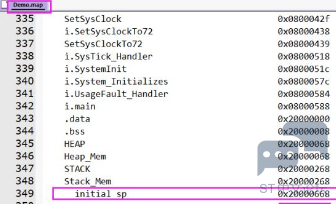

MDK中RAM占用大小分析
    经常在线调试的人,可能会分析一些底层的内容。这里结合MDK-ARM来分析一下RAM占用大小的问题。在MDK编译之后,会有一段RAM大小信息:
2 F! {: d9 s. z; h$ a
/ F# S! h# m. z1 B2 x

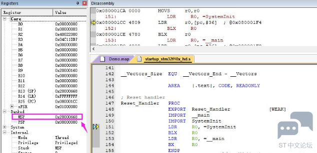

    这里4+6=1640,转换成16进制就是0x668,在进行在调试时,会出现:: [% G! m* c+ ^0 W8 I
) ]7 f2 u- O9 S1 g9 r
# e6 Z4 B$ h9 h3 W$ W/ h

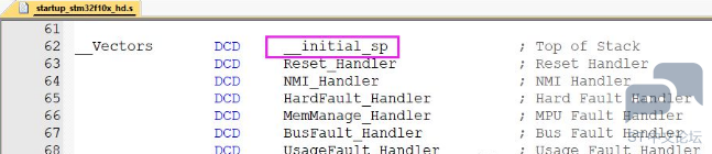

    这个MSP就是主堆栈指针,一般我们复位之后指向的位置,复位指向的其实是栈顶:
5 F& M, T; V7 c+ P9 g, G) A2 h
( F0 N5 M4 H2 U9 ]% Q
    而MSP指向地址0x20000668是0x20000000偏移0x668而得来。具体哪些地方占用了RAM,可以参看map文件中【Image Symbol Table】处的内容:
