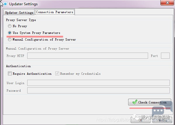

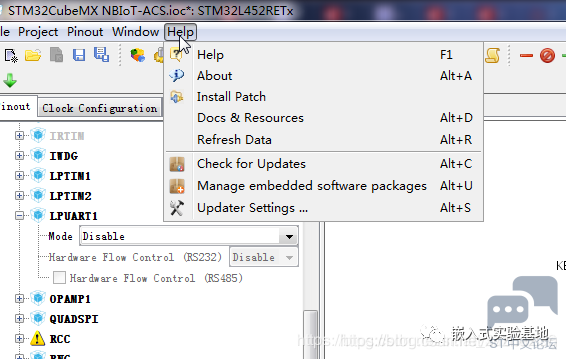

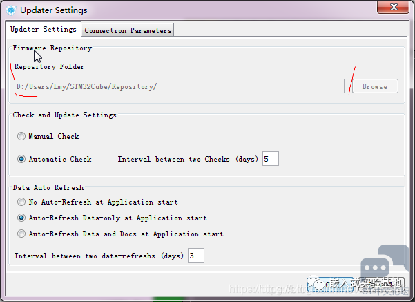

HAL库固件库安装与用户手册1、首先设置让Cube可以自动联网下载相关固件库选择updater Settings
& X5 T( n( x* M7 @4 ~
. r) U6 ]) ~0 k! x4 i+ }. n$ r
  设置如下

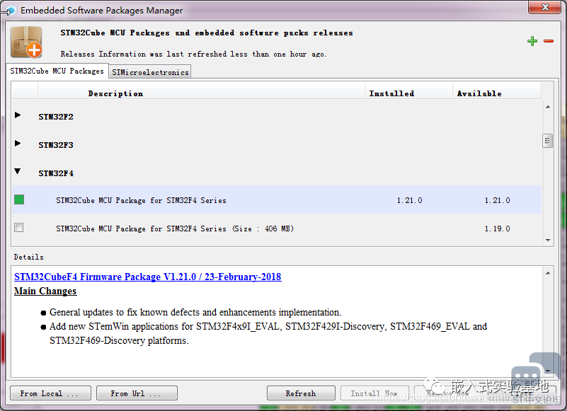

& m- H1 X$ b- Y* h- A2、根据芯片选择所需固件
  版本是向下兼容的,可以直接选择最新版。但如果觉得最新版太大,可以阅读下面的Main Changes.能够支持你目前的芯片就好。
- C# b: j  {3 \* Y

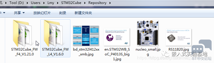

  选好了,点击Install Now就行,过程可能有点长。建议直接官网下载到本地,再安装文件会被下载到如下位置,建议更改此目录,不要选在C盘!!!

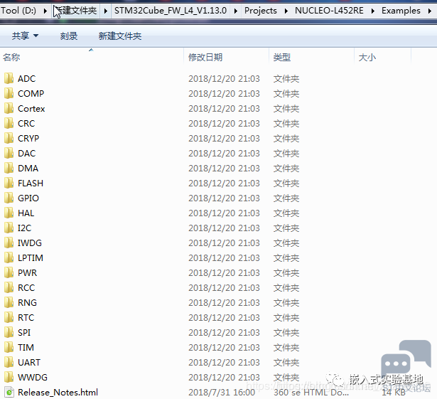

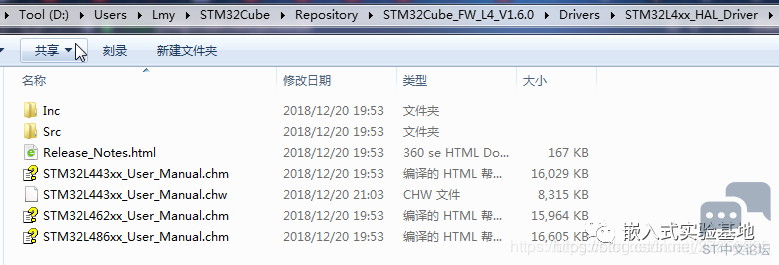

比如说 官方提供的开发板程序,每个型号下面都有对应功能的实现,用户手册就在Drivers文件夹下面。
7 ]6 ~: t" P0 Y5 O4 c
1 G! J! h# g! N% u
4 g* F) y8 k8 J. @% M  P 640 (8).png 9 b' Q  z) j* v5 _) z

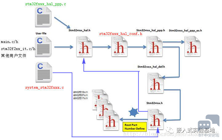

STM32 HAL库结构
  说到STM32的HAL库,就不得不提STM32CubeMX,其作为一个可视化的配置工具,对于开发者来说,确实大大节省了开发时间。STM32CubeMX就是以HAL库为基础的,且目前仅支持HAL库及LL库!首先看一下,官方给出的HAL库的包含结构:
! q! K. D7 D2 U4 I% G7 U
640.png . H0 j) N# M0 p* L' d* g
+ x7 U4 Q3 K5 ]. D
  • 1、stm32f4xx.h主要包含STM32同系列芯片的不同具体型号的定义,是否使用HAL库等的定义,接着,其会根据定义的芯片信号包含具体的芯片型号的头文件:2 A6 U. P6 \2 @) v3 s0 N2 C1 l, D

紧接着,其会包含stm32f4xx_hal.h。
4 _1 L. w* t% o( v. \/ Y* p
  • 2、stm32f4xx_hal.h:stm32f4xx_hal.c/h 主要实现HAL库的初始化、系统滴答相关函数、及CPU的调试模式配置
  • 3、stm32f4xx_hal_conf.h :该文件是一个用户级别的配置文件,用来实现对HAL库的裁剪,其位于用户文件目录,不要放在库目录中。
    + J" C6 w. X! O
接下来对于HAL库的源码文件进行一下说明,HAL库文件名均以stm32f4xx_hal开头,后面加上_外设或者模块名(如:stm32f4xx_hal_adc.c):
  • 4、库文件:stm32f4xx_hal_ppp.c/.h // 主要的外设或者模块的驱动源文件,包含了该外设的通用API
    stm32f4xx_hal_ppp_ex.c/.h // 外围设备或模块驱动程序的扩展文件。这组文件中包含特定型号或者系列的芯片的特殊API。以及如果该特定的芯片内部有不同的实现方式,则该文件中的特殊API将覆盖_ppp中的通用API。
    stm32f4xx_hal.c/.h // 此文件用于HAL初始化,并且包含DBGMCU、重映射和基于systick的时间延迟等相关的API
  • 5、其他库文件
