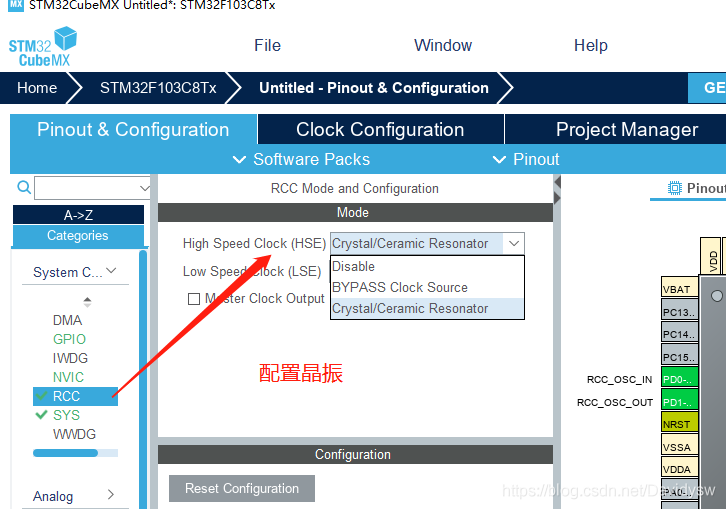

7 d" L$ o- s' N' h9 I: x" p. ~1 S1、配置晶振
& M9 @( M) B9 T; tDisable(使用内部晶振), o2 @8 D. i3 X, d8 G- h0 f# m
BYPASS Clock Source(旁路时钟源,直接从外界导入时钟信号)
/ J, m% y- o; KCrystal/Ceramic Resonator(晶体/陶瓷晶振,使用外部晶振)

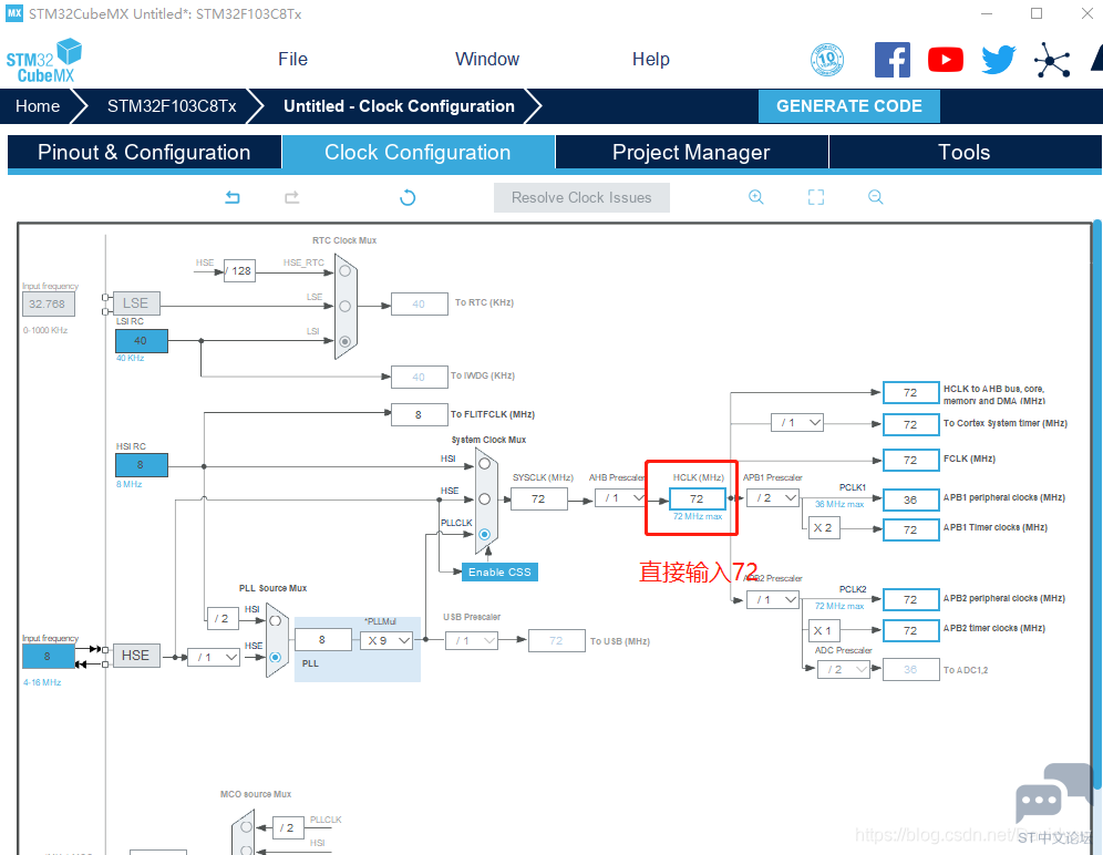

2、配置时钟4 A1 }1 G$ g3 y# A+ B
. g3 K, n; r) y) y6 _# \
20210301090510279.png 2 ?0 `9 ?" j& L9 Q) L2 ]5 q

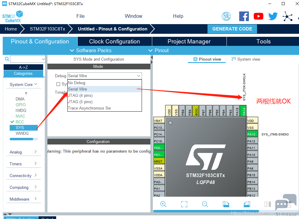

3、配置程序下载仿真接口(SW:Serial Wire)

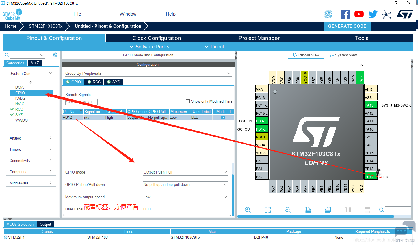

4、引脚状态配置
! }; _' m  z  C9 x* t. H/ I9 o6 y& R# d% a! n* G
20210301091556632.png % z8 _* u4 s3 i- Y  S8 V

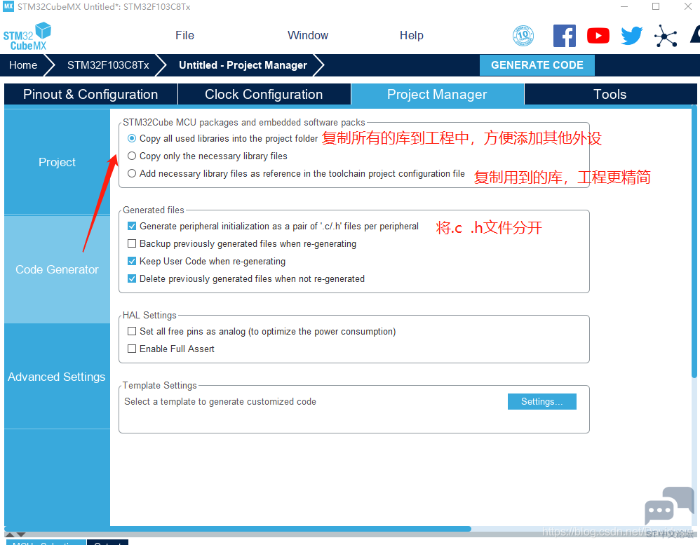

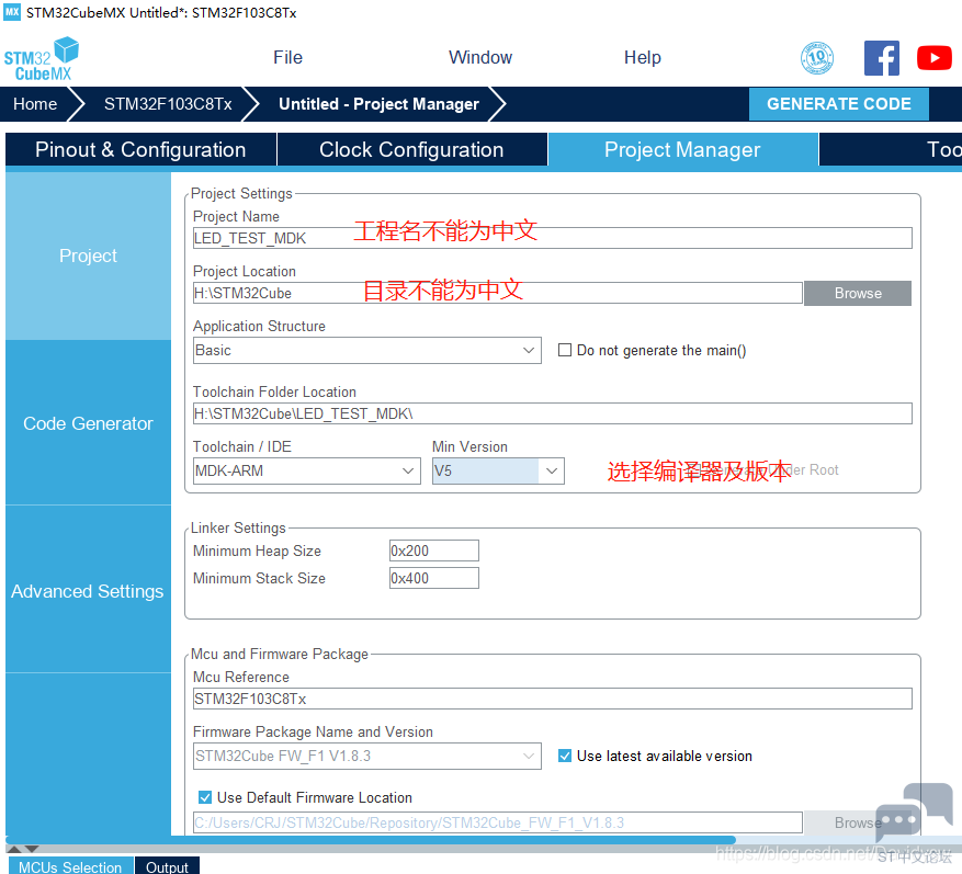

  s) |# x! B2 i: F" R5、输出工程配置(不能中文): p4 B& E9 J' M: j
0 p. R/ n, z) T% ~
20210301092420252.png " g) [8 Z8 H/ C& K9 O! h

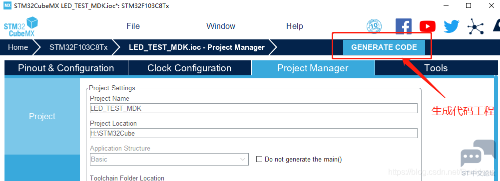

% V9 {8 |" m; m6、生成代码工程5 m  n5 V9 f& t8 U$ ^

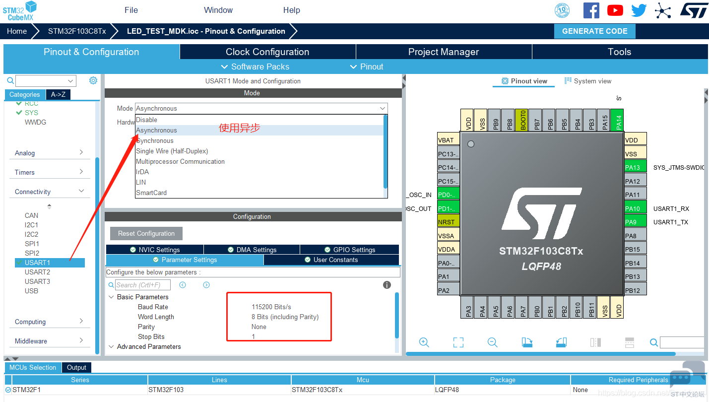

1、配置串口USART1
1 T6 z2 a; o- r$ k9 u
7 ?/ x0 K# e" J: U* z( @; b 202103011001277.png

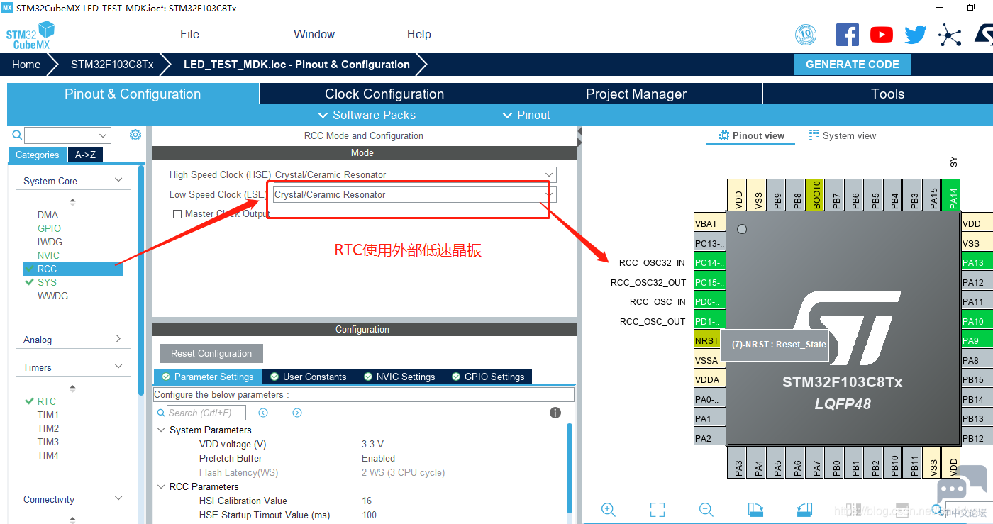

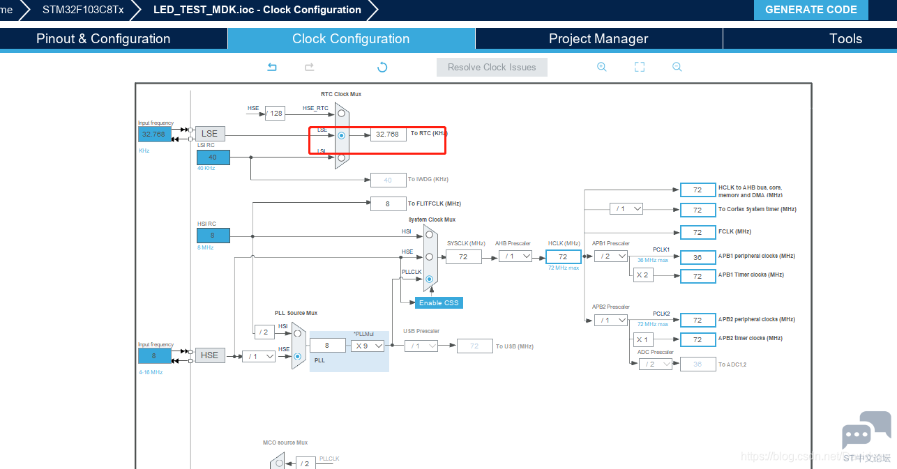

' A6 T  x3 P( v0 w# }2、配置RTC
9 g/ q' n: K- p- K( o( K( Y6 m5 I' s) Q5 n8 j; |
2021030110124387.png ( J7 O2 c3 A- V% A* v
