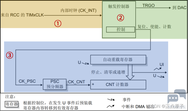

) a5 j) x1 y/ o  ^' ~' e20.1.1 基本定时器框图: r+ V2 H6 O5 j" B8 `) K$ |
下面先来学习基本定时器框图,通过学习基本定时器框图会有一个很好的整体掌握,同时对之后的编程也会有一个清晰的思路。
& u1 q& X) I/ t# w
( X& ^0 A2 n  W/ h; b a0b9dc8ac3874fe598cd62f33960e97e.png
7 x' Q8 D/ ~3 y$ l
6 ?) }2 Q2 z# F* J& q, m# w图20.1.1.1 基本定时器框图
8 u, W4 M* P0 d# b5 o& D/ L①时钟源; s5 v5 ^: {9 T' Y* B! Q9 B3 B
定时器的核心就是计算器,要实现计算功能,首先要给它一个时钟源。基本定时器时钟挂载在APB1总线,所以它的时钟来自于APB1总线,但是基本定时器时钟不是直接由APB1总线直接提供,而是先经过一个倍频器。在TIMPRE位默认设置为0的情况下,当APB1的D2PPRE1预分频器预的分频系数为1时,这个倍频器系数就为1,即定时器的时钟源频率等于APB1总线时钟频率;当APB1的D2PPRE1预分频器的预分频系数系数≥2分频时,这个倍频器系数就为2,即定时器的时钟源频率等于APB1总线时钟频率的两倍。我们在时钟设置函数sys_stm32_clock_init已经设置APB1总线时钟频率为120MHz,D2PPRE1预分频器的预分频系数系数为2,所以定时器时钟源频率为240Mhz。
9 _3 U0 `) \. q) F+ L' S我们还可以通过RCC时钟配置寄存器(RCC_CFGR)的TIMPRE位设置所有定时器的时钟频率,但是基本上我们都是不做修改,默认值为0即可。具体可以参考《STM32H7xx参考手册_V3(中文版).pdf》第290页,表47。
3 f+ n/ }  l! ]9 W②控制器
1 f: j. q3 }6 {% m7 P0 R! J控制器除了控制定时器复位、使能、计数等功能之外,还可以用于触发DAC转换。
3 n5 Q, e7 x" g' J7 ^③时基单元' F/ K) l( |3 E+ Y# U* o4 _6 O, s
时基单元包括:计数器寄存器(TIMx_CNT)、预分频器寄存器(TIMx_PSC)、自动重载寄存器(TIMx_ARR) 。基本定时器的这三个寄存器都是16位有效数字,即可设置值范围是0~65535。( ~9 C: q$ m/ W1 Y) S* `) J
时基单元中的预分频器PSC,它有一个输入和一个输出。输入CK_PSC来源于控制器部分,实际上就是来自于内部时钟(CK_INT),即2倍的APB1总线时钟频率(240MHz)。输出CK_CNT是分频后的时钟,它是计数器实际的计数时钟,通过设置预分频器寄存器(TIMx_PSC)的值可以得到不同频率CK_CNT,计算公式如下:- q: S. t5 \5 u( K& \( ^5 r2 b
fCK_CNT= fCK_PSC / (PSC[15:0]+1)
" D5 W$ y" ?+ L/ O, z上式中,PSC[15:0]是写入预分频器寄存器(TIMx_PSC)的值。
# _& `+ t1 c# v& K另外:预分频器寄存器(TIMx_PSC)可以在运行过程中修改它的数值,新的预分频数值将在下一个更新事件时起作用。因为更新事件发生时,会把TIMx_PSC寄存器值更新到其影子寄存器中,这才会起作用。" k! D5 h4 Y5 {9 d; X2 j  A5 e$ B
什么是影子寄存器?从框图上看,可以看到图20.1.1.1中的预分频器PSC后面有一个影子,自动重载寄存器也有个影子,这就表示这些寄存器有影子寄存器。影子寄存器是一个实际起作用的寄存器,不可直接访问。举个例子:我们可以把预分频系数写入预分频器寄存器(TIMx_PSC),但是预分频器寄存器只是起到缓存数据的作用,只有等到更新事件发生时,预分频器寄存器的值才会被自动写入其影子寄存器中,这时才真正起作用。
; w$ L0 q1 R* p, Q) R9 j  {. M自动重载寄存器及其影子寄存器的作用和上述同理。不同点在于自动重载寄存器是否具有缓冲作用还受到ARPE位的控制,当该位置0时,ARR寄存器不进行缓冲,我们写入新的ARR值时,该值会马上被写入ARR影子寄存器中,从而直接生效;当该位置1时,ARR寄存器进行缓冲,我们写入新的ARR值时,该值不会马上被写入ARR影子寄存器中,而是要等到更新事件发生才会被写入ARR影子寄存器,这时才生效。预分频器寄存器则没有这样相关的控制位,这就是它们不同点。! K! b+ l: m) S  S4 r+ [3 Z# w
值得注意的是,更新事件的产生有两种情况,一是由软件产生,将TIMx_EGR寄存器的位UG置1,产生更新事件后,硬件会自动将UG位清零。二是由硬件产生,满足以下条件即可:计数器的值等于自动重装载寄存器影子寄存器的值。下面来讨论一下硬件更新事件。+ M' h- B4 C: \! C: Y
基本定时器的计数器(CNT)是一个递增的计数器,当寄存器(TIMx_CR1)的CEN位置1,即使能定时器,每来一个CK_CNT脉冲,TIMx_CNT的值就会递增加1。当TIMx_CNT值与 TIMx_ARR的设定值相等时,TIMx_CNT的值就会被自动清零并且会生成更新事件(如果开启相应的功能,就会产生 DMA请求、产生中断信号或者触发 DAC 同步电路),然后下一个CK_CNT脉冲到来,TIMx_CNT的值就会递增加1,如此循环。在此过程中,TIMx_CNT等于TIMx_ARR时,我们称之为定时器溢出,因为是递增计数,故而又称为定时器上溢。定时器溢出就伴随着更新事件的发生。. l: C/ I. q: M3 _  _) B+ t: b
由上述可知,我们只要设置预分频寄存器和自动重载寄存器的值就可以控制定时器更新事件发生的时间。自动重载寄存器(TIMx_ARR)是用于存放一个与计数器作比较的值,当计数器的值等于自动重载寄存器的值时就会生成更新事件,硬件自动置位相关更新事件的标志位,如:更新中断标志位。1 v5 f( G7 z' \
下面举个例子:如何设置预分频寄存器和自动重载寄存器的值,得到我们想要的更新事件周期?比如我们需要一个500ms周期的定时器更新中断,一般思路是先设置预分频寄存器,然后才是自动重载寄存器。考虑到我们设置的CK_INT频率为240MHz,我们把预分频系数设置为24000,即写入预分频寄存器的值为23999,那么fCK_CNT=240MHz/24000=10KHz。这样得到计数器的计数频率为10KHz,即计数器1秒钟可以计10000个数。我们需要500ms周期的更新中断,所以我们要让计数器计5000个数就能满足要求,即需要设置自动重载寄存器的值为4999,另外还要把定时器更新中断使能位UIE置1,CEN位也要置1。0 ]; O2 n6 ~- L; o

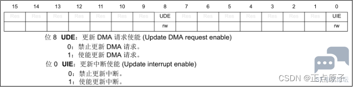

7 U9 Z( B$ A6 x9 M# wDMA/中断使能寄存器(TIMx_DIER)
# Q3 @( j7 S1 W/ t/ ]0 U  T2 f/ q, XTIM6/TIM7的DMA/中断使能寄存器描述如图20.1.2.2所示:
9 l) h% x" C- w; y- b/ `4 S0 O5 ]" r$ O4 K1 h' H3 {; R- k& x. Z
  ~  z0 K7 Z3 |1 E- P" H. _" i2 z; S$ F$ M% [# U1 V: r+ F
图20.1.2.2 TIMx_DIER寄存器9 e! U: E4 l1 j
该寄存器位0(UIE)用于使能或者禁止更新中断,因为本实验我们用到中断,所以该位需要置1。位8(UDE)用于使能或者禁止更新DMA请求,我们暂且用不到,置0即可。

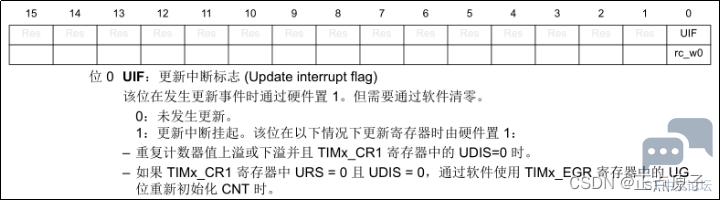

! X3 v9 g9 z& P3 H; S状态寄存器(TIMx_SR)' ?. w( f+ V0 u( D% z. P
TIM6/TIM7的状态寄存器描述如图20.1.2.3所示:
# D5 _4 H( W: `; P. X0 _
, e# h5 U- a" V! n+ J; p% ] d9a69627e5de4ff9ab1c329b2e5809ff.png + P7 \. K5 V  W" u. f
: u: ?: j/ E3 [% C2 R2 c- `
图20.1.2.3 TIMx_SR寄存器
. l! @  ^: c8 j: T该寄存器位0(UIF)是中断更新的标志位,当发生中断时由硬件置1,然后就会执行中断服务函数,需要软件去清零,所以我们必须在中断服务函数里把该位清零。如果中断到来后,不把该位清零,那么系统就会一直进入中断服务函数,这显然不是我们想要的。

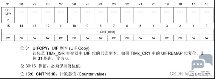

' t6 T1 ^. |# `4 R8 V& B& @计数器寄存器(TIMx_CNT)4 u# B" J- M7 f: s1 g) _* K
TIM6/TIM7的计数器寄存器描述如图20.1.2.4所示:
0 J* ]3 q. f& a3 o% m& Z
# q8 t' D; @) S5 y, f- V" D" M6 e' o/ T6 L
图20.1.2.4 TIMx_CNT寄存器0 Y- i, y9 [/ D9 H: e
该寄存器位[15:0]就是计数器的实时的计数值。

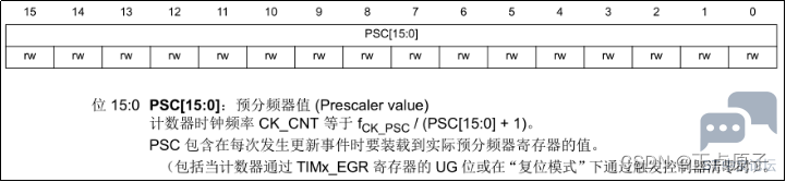

/ z) u6 X$ E" n3 E% m- B! W( K预分频寄存器(TIMx_PSC)5 O8 \4 T8 n7 @+ P) p2 n6 K; k3 b
TIM6/TIM7的预分频寄存器描述如图20.1.2.5所示:% }5 z; w& m" |
9 Y3 F6 W3 z: e5 H0 @ 2e216a3d8ac44e5d8087749fba79972a.png   F' M7 k# ^. i* n
1 C* T2 o; w1 M) x" Z+ F
图20.1.2.5 TIMx_PSC寄存器
, O6 ^  Y0 Y2 S* A该寄存器是TIM6/TIM7的预分频寄存器,比如我们要24000分频,就往该寄存器写入23999。注意这是16位的寄存器,写入的数值范围:0到65535,分频系数范围:1到65536。( \9 p7 P5 [4 O2 }8 q

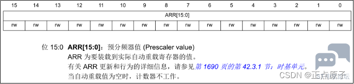

自动重载寄存器(TIMx_ARR)
* ?. x8 Q( q3 W" k( b5 j1 U+ |TIM6/TIM7的自动重载寄存器描述如图20.1.2.6所示:+ B% w7 q7 y- x* g) g7 b8 y4 q
5 m% K! {* H( ]4 t. ~
- B6 W1 p. k# H" B9 f" S6 Z# q# B) r, d5 `; r
图20.1.2.6 TIMx_ARR寄存器) K$ D: p" i2 b0 G( k& d
该寄存器可以由APRE位设置是否进行缓冲。计数器的值会和ARR寄存器影子寄存器进行比较,当两者相等,定时器就会溢出,从而发生更新事件,如果打开更新中断,还会发生更新中断。$ m3 b  j7 m5 D# M$ k! c. V

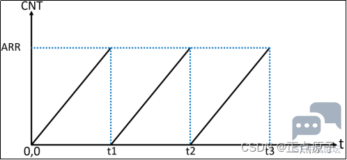

20.1.3 基本定时器中断应用% R7 G- _' E" j! [" Y8 J% X4 D
本实验,我们主要配置定时器产生周期性溢出,从而在定时器更新中断中做周期性的操作,如周期性翻转LED灯。假设计数器计数模式为递增计数模式,那么实现周期性更新中断原理示意图如下所示:
. w  K9 _7 X8 r% p- a
  Q; `! M& O( e3 f# A4 N 043d4cb551df4064a933be7f4ce145fa.png 3 I; Q8 n$ {9 S( `9 S6 W
; r; f* U. f, [) N- X" k1 @
图20.1.3.1 定时器更新中断原理示意图. L* O, d4 t% W
如图20.1.3.1所示,CNT计数器从0开始计数,当CNT的值和ARR相等时(t1),产生一个更新中断,然后CNT复位(清零),然后继续递增计数,依次循环。图中的t1、t2、t3就是定时器更新中断产生的时刻。7 e( X0 P1 [+ T
通过修改ARR的值,可以改变定时时间。另外,通过修改PSC的值,使用不同的计数频率(改变图中CNT的斜率),也可以改变定时时间。: q# [4 T. j( m- A/ q! {

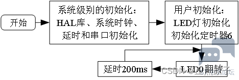

7 _  e$ ^# ?9 v4 w1 U2 }20.3.2 程序流程图2 R8 q3 t# p2 \1 R1 v( V
+ Y" q  A% v1 x3 g
& v* t% ]7 d& u0 n9 F$ `
+ g6 {0 x- n9 \8 j( C2 u图20.3.2.1 基本定时器中断实验程序流程图. v  _5 O  Q7 }1 v7 L% s5 d
程序开始先进行一系列初始化,然后在main中让LED0每过200ms翻转一次,用于指示系统代码正在运行。LED1的翻转将在定时器更新中断里进行,请看程序解析。

/ @" z9 n3 ?& Z: t) `2.main.c代码
. G7 d3 U; |5 }/ ?: ]- t$ @在main.c里面编写如下代码:1 A: W) T; ~3 n" M
  1. int main(void)
    / d' y7 A" j/ a. m5 j. `2 z5 O
  2. {$ G0 V3 V4 N+ a; ?
  3.     sys_cache_enable();                              /* 打开L1-Cache */. q; |# m* p" C4 X3 C0 C6 t
  4.     HAL_Init();                                       /* 初始化HAL库 */
    $ J/ S" a* ~6 v9 m" O. I% q3 @
  5.     sys_stm32_clock_init(240, 2, 2, 4);          /* 设置时钟, 480Mhz *// N* p( z* c4 a$ A; h* B
  6.     delay_init(480);                                 /* 延时初始化 */( q  u/ z5 |4 X: G; S
  7.     usart_init(115200);                             /* 串口初始化为115200 */6 D, X8 `& i" r
  8.     led_init();                                              /* 初始化LED */0 ]/ @* @% t7 w7 }$ D6 W4 L: I) Y
  9.     btim_timx_int_init(5000 - 1, 24000 - 1);/* 10Khz的计数频率,计数5K次为500ms */
    0 _. m% \4 @5 Z& i7 I9 ]* c
  10. % A" x8 c- P: P! r
  11.     while (1)
    ) n0 J/ {: V0 F4 a7 c1 B! w9 M: M. U
  12.     {5 w2 O! x" o' Y( J9 H
  13.         LED0_TOGGLE();2 u0 }) r# m- h+ P* p
  14.         delay_ms(200);
    & V$ R: l( Y) x# l; S+ e; D- G+ j
  15.     }
    $ b1 ]" q7 o' `6 l2 M- F7 f
  16. }
9 K/ x) i2 }$ Z& T8 g5 g3 O
在main函数里,先初始化系统和用户的外设初始化代码,然后在wilhe(1)里每200ms翻转一次LED0。由前面的内容知道,定时器6的时钟频率为240MHz,而调用btim_timx_int_init初始化函数之后,就相当于写入预分频寄存器的值为23999,写入自动重载寄存器的值为4999。由公式得:; q' J" ]/ o/ n) C! A1 D
Tout = ((4999+1)*(23999+1))/240000000 = 0.5s = 500ms
