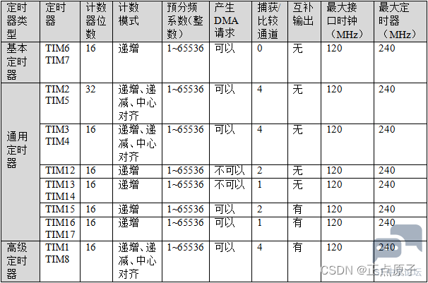

表21.1.1 定时器基本特性表$ g0 l7 T3 r) H4 }; f' R 注:该表摘自《STM32H750VBT6.pdf》,原表在该文档的3.29小节(第39页)。 由上表知道:除了TIM2和TIM5是32位的计数器,其他定时器是16位的。通用定时器和高级定时器其实也就是在基本定时器的基础上,添加了一些其他功能,如:输入捕获、输出比较、输出PWM和单脉冲模式等。而通用定时器数量较多,其特性也有一些的差异,但是基本原理都一样。* M: V2 ?9 y+ @4 ~0 T) O 通用定时器框图* S6 i% b) a% J1 t5 w& q% Y 下面我们以TIM2/TIM3/TIM4/TIM5的框图为例来学习通用定时器框图,其他通用定时器的框图会有差异,因为内容比较多,大家学习了这里的框图再看ST官方手册其他的定时器框图就会比较容易理解。通过学习通用定时器框图会有一个很好的整体掌握,同时对之后的编程也会有一个清晰的思路。 , T5 J, B/ X" F8 D; {

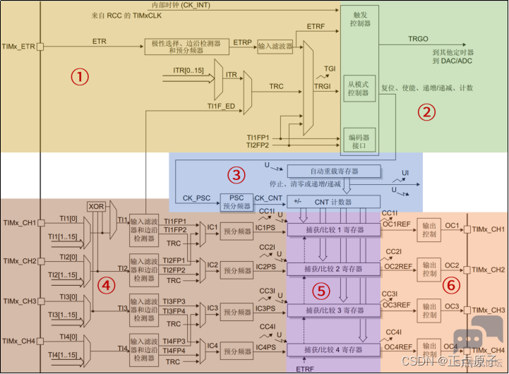

图21.1.1 通用定时器框图- c2 e$ s/ r2 a' v* ? 如上图,通用定时器的框图比基本定时器的框图复杂许多,为了方便介绍,我们将其分成六个部分讲解: ①时钟源$ e8 \; W% d% S; ^. C& e# T" J 通用定时器时钟可以选择下面四类时钟源之一:9 G! R9 |! N) [* x( E! f 1)内部时钟(CK_INT)7 ` [8 E3 y. q' S# u- B 2)外部时钟模式1:外部输入引脚(TIx),x=1,2(即只能来自于通道1或者通道2) 3)外部时钟模式2:外部触发输入(ETR)" s" o8 F. G+ v5 m- X/ v 4)内部触发输入(ITRx):使用一个定时器作为另一定时器的预分频器 通用定时器时钟源的设置方法如下表所示:- N S( t& }8 f7 N" D- H2 v

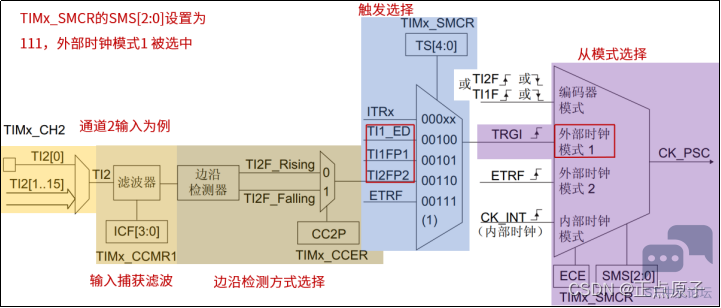

图21.1.2 外部时钟模式1框图 图21.1.2中是以CH2(通道2)为例的,时钟源信号到达CH2后,那么这里我们把这个时钟源信号用TI2表示,因为它只是个信号,来到定时器内部,那我们就按定时器内部的信号来命名,所谓入乡随俗。 TI2首先经过一个滤波器,由ICF[3:0]位来设置滤波方式,也可以设置不使用滤波器。# j9 k$ x1 R4 R 接着经过边沿检测器,由CC2P位来设置检测的边沿,可以上升沿或者下降沿检测。7 g. @3 [: b4 W1 z+ E% P6 e 然后经过触发输入选择器,由TS[4:0]位来选择TRGI(触发输入信号)的来源。可以看到图21.1.2中框出了TI1F_ED、TI1FP1和TI2FP2三个触发输入信号(TRGI)。TI1F_ED表示来自于CH1,并且没有经过边沿检测器过滤的信号,所以它是CH1的双边沿信号,即上升沿或者下降沿都是有效的。TI1FP1表示来自CH1并经过边沿检测器后的信号,可以是上升沿或者下降沿。TI2FP2表示来自CH2并经过边沿检测器后的信号,可以是上升沿或者下降沿。这里以CH2为例,那只能选择TI2FP2。如果是CH1为例,那就可以选择TI1F_ED或者TI1FP1。 最后经过从模式选择器,由ECE位和SMS[2:0]位来选择定时器的时钟源。这里我们介绍的是外部时钟模式1,所以ECE位置0,SMS[2:0] = 111即可。CK_PSC需要经过定时器的预分频器分频后,最终就能到达计数器进行计数了。 外部时钟模式2(ETR) 外部时钟模式2,顾名思义时钟信号来自芯片外部。时钟源进入定时器的流程如下:外部时钟源信号IOTIMx_ETR。从IO到TIMx_ETR,就需要我们配置IO的复用功能,才能使IO和定时器相连通。# `& z8 i/ f9 W. N* U 时钟源信号来到定时器TIMx_ETR后,需要经过什么“关卡”才能到达计数器作为计数的时钟频率的,下面通过外部时钟模式2框图给大家解答。 1 b. O, P. N% o$ y3 v9 P! `+ x3 }

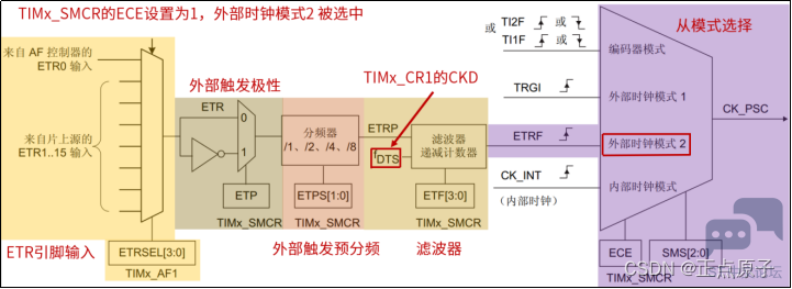

图21.1.3 外部时钟模式2框图 图21.1.3中,首先配置TIMx_AF1寄存器中的ETRSEL[3:0]位选择正确的ETR源(内部或外部,这里我们选择外部IO作为时钟源,所以ETRSEL[3:0]位设置为0000即可)。注意:不是所有通用定时器都有这个寄存器的,这个需要查看参考手册。因为外部时钟模式2的时钟信号是来自IO外部的,ETRSEL[3:0]位默认就是0000,所以我们可以直接不用设置这个寄存器。; I: U, ]" {6 n3 e' k 接着经过外部触发极性选择器,由ETP位来设置上升沿有效还是下降沿有效,选择下降沿有效的话,信号会经过反相器。+ O8 a/ [' Y' P2 a' x8 e 然后经过外部触发预分频器,由ETPS[1:0]位来设置预分频系数,系数范围:1、2、4、8。5 e1 l! D" c5 }1 X 紧接着经过滤波器器,由ETF[3:0]位来设置滤波方式,也可以设置不使用滤波器。fDTS由TIMx_CR1寄存器的CKD位设置。+ X8 P& U8 B r! h' W 最后经过从模式选择器,由ECE位和SMS[2:0]位来选择定时器的时钟源。这里我们介绍的是外部时钟模式2,直接把ECE位置1即可。CK_PSC需要经过定时器的预分频器分频后,最终就能到达计数器进行计数了。 内部触发输入(ITRx)" M! J9 z0 x# T 内部触发输入是使用一个定时器作为另一个定时器的预分频器,即实现定时器的级联。下面以TIM3作为TIM2的预分频器为例,给大家介绍。

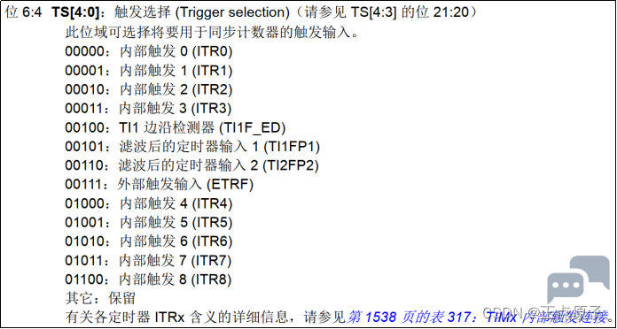

: ?" a- ^2 F" l' S9 Q5 f) ]5 F& E 图21.1.5触发选择 上图中的触发选择中,我们在讲解外部时钟模式1的时候说过TI1F_ED、TI1FP1和TI2FP2,以及外部时钟模式2讲的ETRF,它们都是属于外部的,其余的都是内部触发了。那么这内部触发都代表什么意思呢?大家打开《STM32H7xx参考手册_V3(中文版).pdf》的1538页,就可以找下面这个表。# x! V& [$ v# s+ M 9 ^; l/ K% O3 i- p

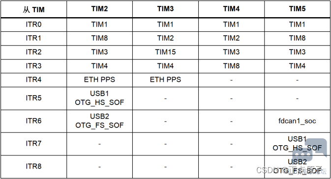

表21.1.3 TIMx内部触发连接2 ~, p3 S. W! s! f! @( M4 i 在步骤2中,TS[4:0]位设置为00010,使用ITR2作为内部触发,这个ITR2什么意思?由表21.1.3可以知道,当从模式定时器为TIM2时,ITR2表示主模式定时器就是TIM3。这里只是TIM2~5的内部触发连接情况,其他定时器请查看参考手册的相应章节。8 `6 F, P5 r9 H" | 3,TIM2_SMCR寄存器的SMS[2:0]位设置为111,即从模式控制器选择外部时钟模式1。1 h" ]9 z- j7 v0 L' D6 }% } 4,TIM3和TIM2的CEN位都要置1,即启动计数器。 定时器的时钟源这部分内容是非常重要的,因为这计数器工作的基础。虽然定时器有四类时钟源之多,但是我们最常用的还是内部时钟。! G5 ]: n6 D- @ ②控制器 O' a3 N6 b1 b7 }+ X 控制器包括:从模式控制器、编码器接口和触发控制器(TRGO)。从模式控制器可以控制计数器复位、启动、递增/递减、计数。编码器接口针对编码器计数。触发控制器用来提供触发信号给别的外设,比如为其它定时器提供时钟或者为DAC/ADC的触发转换提供信号。 ③时基单元8 q8 f" @ h8 p. O& r; T 时基单元包括:计数器寄存器(TIMx_CNT)、预分频器寄存器(TIMx_PSC)、自动重载寄存器(TIMx_ARR)。这部分内容和基本定时器基本一样的,大家可以参考基本定时器的介绍。$ L. m# O: P- a# j7 A1 x; E" ] 不同点是:通用定时器的计数模式有三种:递增计数模式、递减计数模式和中心对齐模式;TIM2 和TIM5的计数器是32位的。递增计数模式在讲解基本定时器的时候已经讲过了,那么对应到递减计数模式就很好理解了。就是来了一个计数脉冲,计数器就减1,直到计数器寄存器的值减到0,减到0时定时器溢出,由于是递减计数,故而称为定时器下溢,定时器溢出就会伴随着更新事件的发生。然后计数器又从自动重载寄存器影子寄存器的值开始继续递减计数,如此循环。最后是中心对齐模式,字面上不太好理解。该模式下,计数器先从0开始递增计数,直到计数器的值等于自动重载寄存器影子寄存器的值减1时,定时器上溢,同时生成更新事件,然后从自动重载寄存器影子寄存器的值开始递减计算,直到计数值等于1时,定时器下溢,同时生成更新事件,然后又从0开始递增计数,依此循环。每次定时器上溢或下溢都会生成更新事件。计数器的计数模式的设置请参考TIMx_CR1寄存器的位CMS和位DIR。 下面通过一张图给大家展示定时器工作在不同计数模式下,更新事件发生的情况。 $ d2 U+ C. d: T# m& C, g

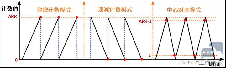

6 {: |' P4 z' p) K( Y 图21.1.6 更新事件发生条件( j0 X5 n4 w: \) Q; T5 W2 s% | 上图中,纵轴表示计数器的计数值,横轴表示时间,ARR表示自动重载寄存器的值,小红点就是更新事件发生的时间点。举个例子,递增计数模式下,当计数值等于ARR时,计数器的值被复位为0,定时器溢出,并伴随着更新事件的发生,后面继续递增计数。递减计数模式和中心对齐模式请参考前面的描述。2 S' A! v9 k4 s% ]( V* W5 P7 ` 上表的描述属于硬件更新事件发生条件,我们还可以通过UG位产生软件更新事件。 关于影子寄存器和定时器溢出时间计算公式等内容可以参考基本定时器的相关内容。; T3 D# K& q% h1 z+ P q" b4 h ④输入捕获7 ^1 C4 f# t- ]' z- K 图21.1.1.1中的第④部分是输入捕获,一般应用是要和第⑤部分一起完成测量功能。TIMx_CH1~ TIMx_CH4表示定时器的4个通道,这4个通道都是可以独立工作的。IO端口通过复用功能与这些通道相连。配置好IO端口的复用功能后,将需要测量的信号输入到相应的IO端口,输入捕获部分可以对输入的信号的上升沿,下降沿或者双边沿进行捕获,常见的测量有:测量输入信号的脉冲宽度、测量 PWM 输入信号的频率和占空比等。后续有相应的实验。 下面简单说一下测量高电平脉冲宽度的工作原理,方便大家的理解:一般先要设置输入捕获的边沿检测极性,如:我们设置上升沿检测,那么当检测到上升沿时,定时器会把计数器CNT的值锁存到相应的捕获/比较寄存器TIMx_CCRy里,y=1~4。然后我们再设置边沿检测为下降沿检测,当检测到下降沿时,定时器会把计数器CNT的值再次锁存到相应的捕获/比较寄存器TIMx_CCRy里。最后,我们将前后两次锁存的CNT的值相减,就可以算出高电平脉冲期间内计数器的计数个数,再根据定时器的计数频率就可以计算出这个高电平脉冲的时间。如果要测量的高电平脉宽时间长度超过定时器的溢出时间周期,就会发生溢出,这时候我们还需要做定时器溢出的额外处理。低电平脉冲捕获同理。1 F! c0 {$ D5 H( Z8 O) r4 @- h! {: ] 上面的描述是第④部分输入捕获整体上的一个应用情况,下面我们来看第④部分的细节。当需要测量的信号进入通道后,需要经过哪些“关卡”?我们用图21.1.7给大家讲解。 7 `9 W: g1 t: D$ e- f/ z

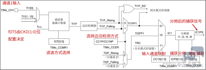

图21.1.7 通道1输入阶段* s. l1 x. J( R) i" ~. k0 Y9 E 图21.1.7是图21.1.1第④部分通道1的“放大版”,这里是以通道1输入捕获为例进行介绍,其他通道同理。 待测量信号到达TIMx_CH1后,那么这里我们把这个待测量信号用TI1表示,原因在讲解外部时钟模式1的时候说过,所谓“入乡随俗”。/ J; A& [& Q$ \% [8 A0 U TI1首先经过一个滤波器,由ICF[3:0]位来设置滤波方式,也可以设置不使用滤波器。fDTS由TIMx_CR1寄存器的CKD位设置。 接着经过边沿检测器,由CC1P位来设置检测的边沿,可以上升沿或者下降沿检测。CC1NP是配置互补通道的边沿检测的,在高级定时器才有,通用定时器没有。 然后经过输入捕获映射选择器,由CC1S[1:0]位来选择把IC1映射到TI1、TI2还是TRC。这里我们的待测量信号从通道1进来,所以选择IC1映射到TI1上即可。 紧接着经过输入捕获1预分频器,由ICPS[1:0]位来设置预分频系数,范围:1、2、4、8。1 K5 z0 c' s4 I0 O 最后需要把CC1E位置1,使能输入捕获,IC1PS就是分频后的捕获信号。这个信号将会到达图21.1.1的第⑤部分。 K6 W4 W4 C5 e 下面我们接着看图21.1.1的第⑤部分的“放大版”,如下图所示:

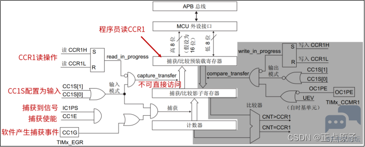

图21.1.8 捕获/比较通道1主电路(输入捕获功能部分)" w, i$ O; c2 ] n, v 图21.1.8中,灰色阴影部分是输出比较功能部分,讲到第⑥部分输出比较的时候再介绍。左边没有阴影部分就是输入捕获功能部分了。. H. i, f% S7 Z! r' d9 V 首先看到捕获/比较预装载寄存器,我们以通道1为例,那么它就是CCR1寄存器,通道2、通道3、通道4就分别对应CCR2、CCR3、CCR4。在图21.1.1中就可以看到CCR1~4是有影子寄存器的,所以这里就可以看到图21.1.8中有捕获/比较影子寄存器,该寄存器不可直接访问。 图21.1.8左下角的CC1G位可以产生软件捕获事件,那么硬件捕获事件如何产生的?这里我们还是以通道1输入为例,CC1S[1:0] = 01,即IC1映射到TI1上;CC1E位置1,使能输入捕获;比如不滤波、不分频,ICF[3:0] = 00,ICPS[1:0] = 00;比如检测上升沿,CC1P位置0;接着就是等待测量信号的上升沿到来。当上升沿到来时,IC1PS信号就会触发输入捕获事件发生,计数器的值就会被锁存到捕获/比较影子寄存器里。当CCR1寄存器没有被进行读操作的时候,捕获/比较影子寄存器里的值就会锁存到CCR1寄存器中,那么程序员就可以读取CCR1寄存器,得到计数器的计数值。检测下降沿同理。 ⑤输入捕获和输出比较公用部分 该部分需要结合第④部分或者第⑥部分共同完成相应功能。 ⑥输出比较 图21.1.1.1中的第⑥部分是输出比较,一般应用是要和第⑤部分一起完成定时器输出功能。TIMx_CH1~ TIMx_CH4表示定时器的4个通道,这4个通道都是可以独立工作的。IO端口通过复用功能与这些通道相连。 下面我们按照输出信号产生过程顺序给大家介绍定时器如何实现输出功能的?首先看到第⑤部分的“放大版”图,如下图所示: K' `( O2 X7 B! a$ j

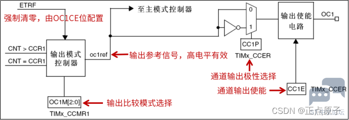

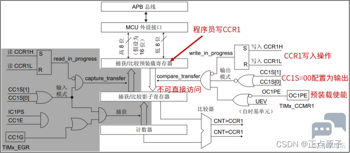

图21.1.9 捕获/比较通道1主电路(输出比较功能部分)/ ]0 l# k: p: ]$ }$ S9 v 图21.1.9中,灰色阴影部分是输入捕获功能部分,前面已经讲过。这里我们看到右边没有阴影部分就是输出比较功能部分了。下面以通道1输出比较功能为例给大家介绍定时器如何实现输出功能的。 首先程序员写CCR1寄存器,即写入比较值。这个比较值需要转移到对应的捕获/比较影子寄存器后才会真正生效。什么条件下才能转移?图21.1.9中可以看到compare_transfer旁边的与门,需要满足三个条件:CCR1不在写入操作期间、CC1S[1:0] = 0配置为输出、OC1PE位置0(或者OC1PE位置1,并且需要发生更新事件,这个更新事件可以软件产生或者硬件产生)。- L2 H5 o- H. R% S 当CCR1寄存器的值转移到其影子寄存器后,新的值就会和计数器的值进行比较,它们的比较结果将会通过第⑥部分影响定时器的输出。5 A6 O3 H- S2 E, a' k0 j 下面来看看第⑥部分通道1的“放大版”,如下图所示:
( X: x; n$ `& [7 g 图21.1.10 通道1输出阶段 上图中,可以看到输出模式控制器,由OC1M[3:0]位配置输出比较模式,该位的描述请参考《STM32H7xx参考手册_V3(中文版).pdf》相关定时器章节的TIMx_CCMR1寄存器。H7系列有14种输出比较模式之多,后面用到再来介绍。 oc1ref是输出参考信号,高电平有效,为高电平时称之为有效电平,为低电平时称之为无效电平。它的高低电平受到三个方面的影响:OC1M[3:0]位配置的输出比较模式、第⑤部分比较器的比较结果、还有就是OC1CE位配置的ETRF信号。ETRF信号可以将Oc1ref电平强制清零,该信号来自IO外部。; O, H9 @' p) q. n 一般来说,当计数器的值和捕获/比较寄存器的值相等时,输出参考信号oc1ref的极性就会根据我们选择的输出比较模式而改变。如果开启了比较中断,还会发生比较中断。 CC1P位用于选择通道输出极性。1 o7 ~& e; K' W$ x7 K) q# d CC1E位置1使能通道输出。 OC1信号就会从TIMx_CH1输出到IO端口,再到IO外部。 下面分别通过四个实验来学习通用定时器的功能。- Q9 U0 j7 ~, {# L3 H" c5 U$ Q 21.2 通用定时器中断实验 本小节我们来学习通用定时器中断实验,以定时器3中断为例,首先来了解相关的寄存器。& ]- P& x- w' B8 m$ j ~9 w) G3 R 21.2.1 TIM2/TIM3/TIM4/TIM5寄存器+ W8 ]& P: B# d9 ]0 w( E 下面介绍TIM2/TIM3/TIM4/TIM5的几个与定时器中断相关且重要的寄存器,其他的通用定时器的寄存器会有一些差异,请大家自行对比《STM32H7xx参考手册_V3(中文版).pdf》相关章节。下面先来看TIMx_CR1寄存器的一些位描述,具体如下: 控制寄存器 1(TIMx_CR1); ^6 q+ ~' z) _( y+ P TIM2/TIM3/TIM4/TIM5的控制寄存器1描述如图21.2.1.1所示: 0 G4 M3 g9 F" P/ h. k

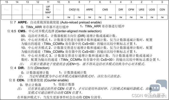

$ D" T3 y/ {0 L/ h# g/ K# ~! Y 图21.2.1.1 TIMx_CR1寄存器 上图中我们只列出了本实验需要用的一些位,其中:位7(APRE)用于控制自动重载寄存器是否进行缓冲,如果ARPE位置1,ARR起缓冲作用,即只有在更新事件发生时才会把ARR的值写入其影子寄存器里;如果ARPE位置0,那么修改自动重载寄存器的值时,该值会马上被写入其影子寄存器中,从而立即生效。' G6 {) U: I! d9 b. s) q CMS[1:0]位,用于设置边沿对齐模式还是中心对齐模式,本实验我们使用边沿对齐模式,所以设置为00即可。: M* i4 t4 P! \! p8 d0 X8 y0 l C9 L DIR位,用于控制定时器的计数方向,我们使用递增计数模式,所以设置DIR位为0。 CEN位,用于使能计数器的工作,必须要设置该位为1,计数器才会开始计数。 从模式控制寄存器(TIMx_SMCR)+ o/ @+ L' m5 t9 k4 w4 E TIM2/TIM3/TIM4/TIM5的从模式控制寄存器描述如图21.2.1.2所示:$ m* |3 p( Z& _5 ]9 `

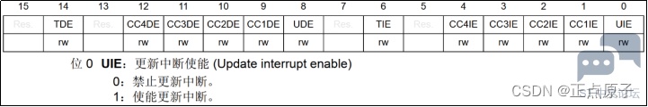

7 Z' n0 A! U+ F0 k- f" B5 k 图21.2.1.3 TIMx_DIER寄存器. l5 X2 ?6 r) a8 F! y! r4 X 该寄存器用于使能/失能触发DMA请求、捕获/比较中断以及更新中断。本实验只用到更新中断,所以把位0(UIE)置1即可。 状态寄存器(TIMx_SR)6 X2 ^+ {: L1 h { TIM2/TIM3/TIM4/TIM5的状态寄存器描述如图21.2.1.4所示:/ I; z. s( e7 X7 Z & {( x) ?/ M4 o2 G/ S: ~5 ?: M0 z

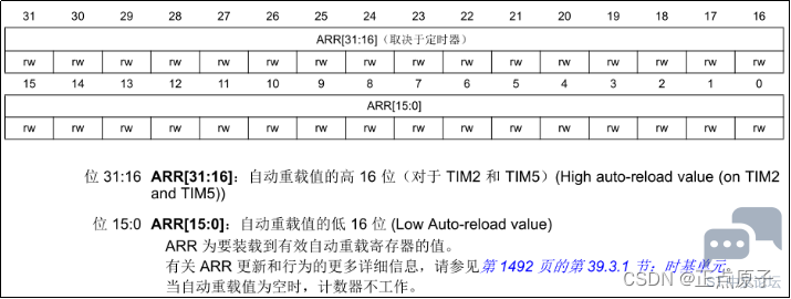

图21.2.1.6 TIMx_ARR寄存器% h( h2 ^. T. v3 a1 ~9 b7 S 在H7系列中,TIM2和TIM5的自动重载寄存器是32位的,其他定时器的自动重载寄存器是低16位有效。该寄存器可以由APRE位设置是否进行缓冲。计数器的值会和自动重装寄存器影子寄存器进行比较,当两者相等,定时器就会溢出,从而发生更新事件,如果打开了更新中断,还会发生更新中断。 ' @/ _5 o. \/ S7 B" Y7 v5 b 21.2.2 硬件设计* Y: {8 o3 K" X9 e 1.例程功能 f$ o4 u2 R3 Y5 c) R) N LED0用来指示程序正在运行,200ms翻转一次。LED1在定时器中断中翻转,500ms进入中断一次。* i' I }0 c5 @+ c" ?+ O: B& u) I+ G 2.硬件资源+ o3 u) n8 T, b' T9 _ 1)RGB灯+ ^# z% i( ^9 l/ }- x RED :LED0 - PB4/ C: t3 A: A3 T# V/ f/ M GREEN :LED1 - PE6) U; G& W0 _. c 2)定时器3 3.原理图 定时器属于STM32H750的内部资源,只需要软件设置好即可正常工作。我们通过LED1来指示STM32H750的定时器进入中断的频率,LED0则指示程序的运行状态。2 x, I0 J0 ^ N& V 8 z, O- c+ x2 n5 U) c3 @ 21.2.3 程序设计 本实验的相关HAL库驱动以及实验配置步骤请参考基本定时器相关内容,基本一样。不同点是基本定时器只能是递增计数模式,通用定时器可以递增计数模式、递减计数模式和中心对齐模式。 21.2.3.1 程序流程图1 \, c k! p+ f: r: } 下面看看本实验的程序流程图,main函数中并没有对LED1的操作,我们把对LED1的操作放到定时器的中断中进行处理:5 `. ~/ e- i) B: n% X4 k$ w ( {1 K! ?1 G9 D/ E$ ^ X, M

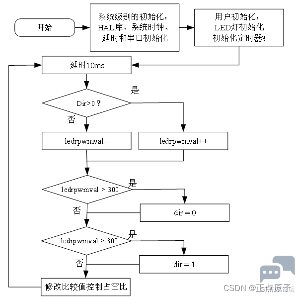

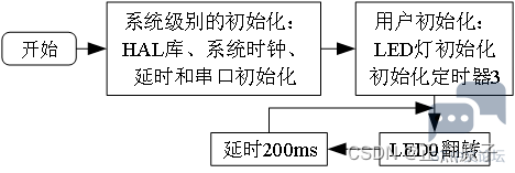

图21.2.3.1.1 通用定时器中断实验程序流程图4 f4 o f1 f$ B: _; \/ ? f' g0 w" P- Q+ o3 K' g& J, c 21.2.3.2 程序解析$ D% Z$ s1 o9 R0 G: q+ P, ^) k 这里我们只讲解核心代码,详细的源码请大家参考光盘本实验对应源码。通用定时器驱动源码包括两个文件:gtim.c和gtim.h。 首先看gtim.h头文件的几个宏定义: ( U# ?+ }% ~( e! u/ w7 ?
这里配置的参数和基本定时器中断实验的是一样的,只是这里没有使用到HAL库的HAL_TIM_Base_MspInit函数来存放NVIC和使能时钟的代码,而是全部存放到gtim_timx_int_init函数里。在一个项目中,用到多个定时器时,建议大家使用这种方式来处理代码,这样方便代码的管理。 下面再来看看定时器中断服务函数,其定义如下: # I6 [1 J/ d; _
可以看到,这里我们没有使用HAL库的定时器公共处理函数来处理中断部分的代码,而是通过自行判断中断标志位的方式来处理。只不过获取标志位的方式还是使用HAL库的函数宏__HAL_TIM_GET_FLAG(),大家也可以直接使用寄存器的方式来操作。 通过__HAL_TIM_GET_FLAG()获取中断标志位并判断是否了中断,然后处理中断程序,最后通过__HAL_TIM_CLEAR_IT()将中断标志位清零,这样就完成了一次对中断的处理。这样的方式来处理中断,也是大家学习HAL库需要掌握的。在一个项目中,用到多个定时器相关中断时,建议大家使用这种方式来处理代码,这样方便代码的管理。% s8 B. R# w# ^) M4 |/ g $ S% V0 R8 k) K. Z- v. ]1 D g 21.2.4 下载验证9 K3 |( F1 \! }+ B$ f7 u 下载代码后,可以看到LED0不停闪烁(每400ms一个周期),而LED1也是不停的闪烁,但是闪烁时间较LED0慢(每1s一个周期)。$ _: h2 ^2 g$ b+ H% v# c. c 21.3 通用定时器PWM输出实验 本小节我们来学习使用通用定时器的PWM输出模式。$ F% ]& I! W7 ^9 d" ~) |+ J- T; j) r 脉冲宽度调制(PWM),是英文“Pulse Width Modulation”的缩写,简称脉宽调制,是利用微处理器的数字输出来对模拟电路进行控制的一种非常有效的技术。我们可以让定时器产生PWM,在计数器频率固定时,PWM频率或者周期由自动重载寄存器(TIMx_ARR)的值决定,其占空比由捕获/比较寄存器(TIMx_CCRx)的值决定。PWM产生原理示意图如下图所示:5 n1 w o6 L6 `/ X3 c* C4 ] & h% R6 U3 J j

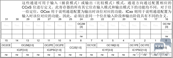

图21.3.1.1 TIMx_CCMR1寄存器1 d8 N" y. O! |2 e6 ~' E, q 该寄存器的有些位在不同模式下,功能不一样,我们现在用到输出比较,先看输出比较部分,输入捕获在后面的实验再讲解。关于该寄存器的详细说明,请参考《STM32H7xx参考手册_V3(中文版).pdf》第1542页,39.4.7节。比如我们要让TIM3的CH1输出PWM波,该寄存器的模式设置位OC1M[3:0]就是对应着通道1的模式设置。总共可以配置14种模式,我们使用的是PWM模式1或者PWM模式2,所以位OC1M[3:0]设置为0110或者0111。这两种PWM模式的区别就是输出有效电平的极性相反。位 OC1PE控制输出比较通道1的预装载使能,实际就是控制CCR1寄存器是否进行缓冲。因为CCR1寄存器也是有影子寄存器的,影子寄存器才是真正起作用的寄存器。CC1S[1:0]用于设置通道1的方向(输入/输出)默认设置为0,就是设置通道作为输出使用。' h# C- Y2 q9 e! l% i9 z; i 捕获/比较使能寄存器(TIMx_ CCER) TIM2/TIM3/TIM4/TIM5的捕获/比较使能寄存器,该寄存器控制着各个输入输出通道的开关和极性。TIMx_CCER寄存器描述如图21.3.1.2所示:: ^8 ?! C: {9 b" g3 r/ A6 c 0 b, w5 U8 o& o# K

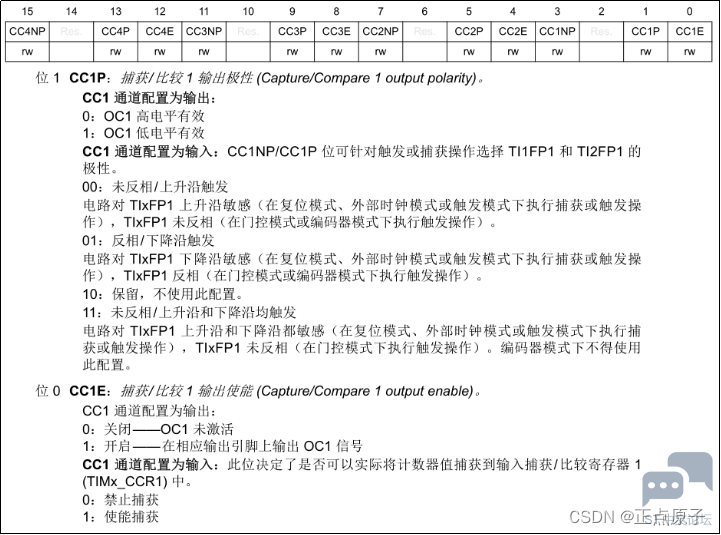

. s4 E! s2 `' o+ H C/ o 图21.3.1.2 TIMx_CCER寄存器$ X1 |, B1 v* O/ ~# C5 r( r1 [ 该寄存器比较简单,要让TIM3的CH1输出PWM波,这里我们要使能CC1E位,该位是通道1输入/输出使能位,要想PWM从IO口输出,这个位必须设置为1。CC1P位是设置通道1的输出极性,我们默认设置0。/ C0 S, f |( o2 Y/ e8 B 捕获/比较寄存器1/2/3/4(TIMx_ CCR1/2/3/4) 捕获/比较寄存器(TIMx_ CCR1/2/3/4),该寄存器总共有4个,分别对应4个通道CH1~CH4。我们使用的是通道1,所以来看看TIMx_ CCR1寄存器描述,如图21.3.1.3所示:4 r1 \& Q2 y5 z X5 s8 y+ y( g3 ^

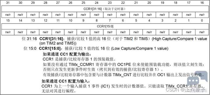

, c/ J% U* ~' l, h, J! E4 q 图21.3.1.3 TIMx_ CCR1寄存器& s: e- p- y2 }4 M l2 q 在输出模式下,捕获/比较寄存器影子寄存器的值与CNT的值比较,根据比较结果产生相应动作,利用这点,我们通过修改这个寄存器的值,就可以控制PWM的占空比了。注意,对于TIM2和TIM5来说,该寄存器是32位有效的,对其他定时器来说,则是16位有效位。 断路和死区寄存器(TIMx_ BDTR)$ g& o9 D* }5 I$ i. U# M: _ STMH7系列,通用定时器TIM15、TIM16和TIM17,以及高级定时器TIM1和TIM8,除了配置上述的寄存器之外,还需要配置:断路和死区寄存器(TIMx_BDTR),该寄存器各位描述如图21.3.1.4所示: [ {0 P2 R3 x! U 3 m0 |2 H5 p4 {9 _# Z% o" h K2 q

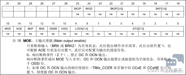

图21.3.1.4 TIMx_ BDTR寄存器 要想上述定时器的PWM正常输出,则必须设置MOE位为1,否则不会有输出。该寄存器的其他位我们这里就不详细介绍了,讲到高级定时器的时候再介绍其它位。, U7 F( ?9 G" u * r+ J5 {9 |2 l+ `8 {7 E: U+ y 21.3.2 硬件设计$ @0 e' o2 I* C, E- M7 _ 1.例程功能+ O) `6 i" n6 |. F: S 使用TIM3通道1(由PB4复用)输出PWM, PB4引脚连接了LED0,从而实现PWM输出控制LED0亮度。 2.硬件资源2 \, L. t9 x# j( \. D/ y) p$ l 1)RGB灯 RED : LED0 - PB40 h- t) u% _" J9 d1 u( _+ Q 2)定时器3输出通道1(对应PB4)' s+ Y- a9 B, B 3.原理图 定时器属于STM32H750的内部资源,只需要软件设置好即可正常工作。我们通过LED0来间接指示定时器的PWM输出情况。$ h' Z4 g" n. L- J2 c. P3 e/ m 6 w& N! Z2 F0 Q) ^ 21.3.3 程序设计1 E, L0 V) z. F1 y7 {. n 21.3.3.1 定时器的HAL库驱动4 n* h, G3 }9 P' N- `$ j5 y( K 定时器在HAL库中的驱动代码在前面介绍基本定时器已经介绍了部分,这里我们再介绍几个本实验用到的函数。# G. H d6 ^% O$ ^7 L9 R0 `- ^ 4.HAL_TIM_PWM_Init函数1 d% s9 E& I1 Q+ d* E* z! N) e 定时器PWM输出基础工作参数初始化函数,其声明如下: HAL_StatusTypeDef HAL_TIM_PWM_Init(TIM_HandleTypeDef *htim); 函数描述: 用于初始化定时器的基础工作参数,即初始化TIM_HandleTypeDef结构体成员。 函数形参: 形参1是TIM_HandleTypeDef结构体类型指针变量,基本定时器的时候已经介绍。( R, `; ]5 f! C0 \' _' I) y 函数返回值:HAL_StatusTypeDef枚举类型的值。3 I0 I, t* d) {0 S0 D& O- ^- D 注意事项:- h4 k+ Y9 i$ V) n* N 该函数实现的功能以及使用方法和HAL_TIM_Base_Init类似,作用都是初始化定时器的ARR和PSC等参数。为什么HAL库要提供这个函数而不直接让我们使用HAL_TIM_Base_Init函数呢?这是因为HAL库为定时器的针对PWM输出定义了单独的MSP回调函数HAL_TIM_PWM_MspInit,所以当我们调用HAL_TIM_PWM_Init进行PWM初始化之后,该函数内部会调用MSP回调函数HAL_TIM_PWM_MspInit。当我们使用HAL_TIM_Base_Init初始化定时器参数的时候,它内部调用的回调函数是HAL_TIM_Base_MspInit,这里大家注意区分。 5.HAL_TIM_PWM_ConfigChannel函数 定时器PWM模式通道配置函数。其声明如下:. O3 a$ q3 n# {. w HAL_StatusTypeDef HAL_TIM_PWM_ConfigChannel(TIM_HandleTypeDef *htim, TIM_OC_InitTypeDef *sConfig, uint32_t Channel);* I# @! `5 [; E1 |2 C7 Z 函数描述: 该函数用于设置定时器的PWM输出模式及通道等参数。+ `; H/ h3 j' H, N. u 函数形参: 形参1是TIM_HandleTypeDef结构体类型指针变量,用于配置定时器基本参数。 形参2是TIM_OC_InitTypeDef结构体类型指针变量,用于配置定时器输出比较参数。 下面重点来了解一下TIM_OC_InitTypeDef结构体指针类型,其定义如下:7 b9 W2 B9 y( O% @7 O+ g6 C" O

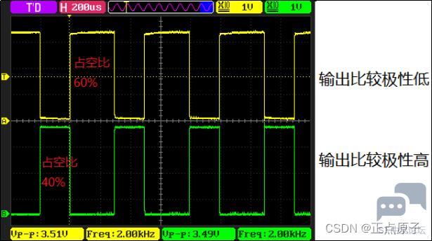

本小节开头我们就说PWM频率由自动重载寄存器(TIMx_ARR)的值决定,其占空比则由捕获/比较寄存器(TIMx_CCRx)的值决定。下面结合实际看看具体怎么计算: 定时器3的时钟源频率为2倍APB1总线时钟频率,即频率为240MHz,而调用gtim_timx_pwm_chy_init初始化函数之后,就相当于写入预分频寄存器的值为239,写入自动重载寄存器的值为499。基本定时器讲的定时器溢出公式由公式得:4 k' v9 `1 u( L" `7 c% T Tout= ((arr+1)(psc+1))/Tclk= ((499+1)(239+1))/240000000=0.0005s3 }7 V) _ A9 l$ V6 w* C: E 再由频率是周期的倒数关系得到PWM的频率为2000Hz。1 D3 a: P3 u7 e" L& d* T 占空比怎么计算的呢?结合图21.3.1,我们分两种情况分析,输出比较极性为低和输出比较极性为高,它们的情况正好相反。因为在main函数中的比较值是动态变化的,不利于我们计算占空比,我们假设比较值固定为200,在本实验中可以调用如下语句得到。 __HAL_TIM_SET_COMPARE(&g_timx_pwm_chy_handle, GTIM_TIMX_PWM_CHY, 200); 因为LED0是低电平有效,所以我们在gtim_timx_pwm_chy_init函数中设置了输出比较极性为低,那么当比较值固定为200时,占空比 = (arr+1) – CCR1 / (arr+1) = 500-200/500=60%。其中arr是写入自动重载寄存器(TIMx_ARR)的值,CCR1就是写入捕获/比较寄存器1(TIMx_CCR1)的值。这里我们还需要提醒一下,占空比是指在一个周期内,高电平时间相对于总时间所占的比例。: p. h0 V, }5 Y, w/ i 另外一种情况:设置了输出比较极性为高,那么当比较值固定为200时,占空比 = CCR1 / (arr+1) = 200/500=40%。可以看到输出比较极性为低和输出比较极性为高的占空比正好反过来。 在这里,我们使用DS100示波器进行验证,效果图如图21.3.3.3.1所示:
0 o1 Y- H. [( c; ]# ` 图21.3.3.3.1 验证效果图 这里把输出比较极性低和输出比较极性高的PWM波形都显示出来了。本实验默认设置PWM模式1、输出比较极性低,当CCR1寄存器的值设置为200时,对应的PWM波形如上图黄色的波形图。如果把输出比较极性设置为高,对应的波形图就是绿色的波形图了。 大家感兴趣也可以自行用示波器进行验证。 21.3.4 下载验证 下载代码后,定时器3通道1输出PWM信号到PB4口。可以看到LED0不停的由暗变到亮,然后又从亮变到暗。3 L- ]/ l% g y 9 ?) R& f) S$ H

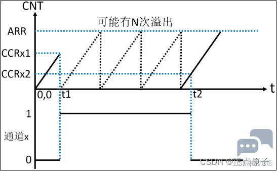

( f% {# o5 v" a5 {# t% } 21.4 通用定时器输入捕获实验 本小节我们来学习使用通用定时器的输入捕获模式。 输入捕获模式可以用来测量脉冲宽度或者测量频率。我们以测量脉宽为例,用一个简图来说明输入捕获脉宽测量原理,如图21.4.1所示:
" P) i X$ _( n5 T0 G6 A4 ~+ H 图21.4.1 输入捕获脉宽测量原理1 j8 K( L4 _2 E2 p; V4 A- g5 a 图21.4.1中,t1到t2的时间段,就是我们需要测量的高电平时间。测量方法如下:假如定时器工作在递增计数模式,首先设置定时器通道x为上升沿捕获,这样在t1时刻上升沿到来时,就会发生捕获事件。这里我们还会打开捕获中断,所以捕获事件发生就意味着捕获中断也会发生。在捕获中断里将计数器值清零,并设置通道x为下降沿捕获,这样t2时刻下降沿到来时,就会发生捕获事件和捕获中断。捕获事件发生时,计数器的值会被锁存到捕获/比较寄存器中(比如通道1对应的是CCR1寄存器)。那么在捕获中断里,我们读取捕获/比较寄存器就可以获取到高电平脉冲时间内,计数器计数的个数,从而可以算出高电平脉冲的时间。这里是假设定时器没有溢出为前提的。 实际上,t1到t2时间段,定时器可能会产生N次溢出,这就需要我们对定时器溢出做相应的处理,防止高电平太长,导致测量出错。在t1到t2时间段,假设定时器溢出N次,那么高电平脉冲时间内,计数器计数的个数计算方法为:N*(ARR+1)+ CCRx2,CCRx2表示t2时间点,捕获/比较寄存器的值。经过计算得到高电平脉宽时间内计数器计数个数后,用这个个数乘以计数器的计数周期,就可得到高电平持续的时间。就是输入捕获测量高电平脉宽时间的整个过程。' B, t4 `# w# o$ b- J. | STM32H750的定时器除了TIM6和TIM7,其他定时器都有输入捕获功能。输入捕获,简单的说就是通过检测TIMx_Chy输入的信号边沿,在信号边沿发生跳变(比如上升沿/下降沿)时,会发生捕获事件,将当前定时器的值(TIMx_CNT)锁存到对应通道的捕获/比较寄存器(TIMx_CCRy)里,完成一次捕获。同时还可以配置捕获事件发生时是否触发捕获中断/DMA。另外还要考虑测量的过程中是否可能发生定时器溢出,如果可能溢出,还要做溢出处理。) e0 d0 E; C$ s: G6 P0 z 21.4.1 TIM2/TIM3/TIM4/TIM5寄存器 通用定时器输入捕获实验需要用到的寄存器有:TIMx_ARR、TIMx_PSC、TIMx_CCMR1、TIMx_CCER、TIMx_DIER、TIMx_CR1、TIMx_CCR1这些寄存器在前面的章节都有提到,在这里只需针对性的介绍。 捕获/比较模式寄存器1/2(TIMx_CCMR1/2). O+ K: q' H4 S) E8 n 该寄存器我们在PWM输出实验时讲解了他作为输出功能的配置,现在重点学习输入捕获模式的配置。因为本实验我们用到定时器5通道1输入,所以我们要看TIMx_CCMR1寄存器,其描述如图21.4.1.1所示:5 ]" w5 q6 J# `( P8 z ; _4 u# ~8 N Q2 n! c

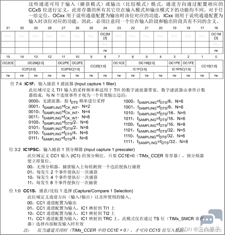

图21.4.1.1 TIMx_CCMR1寄存器 该寄存器在输入模式和输出模式下,功能是不一样,所以需要看准不同模式的描述,请打开手册查看。TIMx_CCMR1寄存器对应于通道1和通道2的设置,CCMR2寄存器对应通道3和通道4。如:TIMx_CCMR1寄存器位[7:0]和位16用于捕获/比较通道1的控制,而位[15:8]和位24则用于捕获/比较通道2的控制。我们用到定时器5通道1输入,所以需要配置TIMx_CCMR1的位[7:0]和位16。( j. C$ I/ G2 y) c2 _! y 其中CC1S[1:0],这两个位用于CCR1的通道配置,这里我们设置IC1S[1:0]=01,也就是配置IC1映射在TI1上。 输入捕获1预分频器IC1PSC[1:0],这个比较好理解。我们是1次边沿就触发1次捕获,所以选择00就行了。 输入捕获1滤波器IC1F[3:0],这个用来设置输入采样频率和数字滤波器长度。其中,fCK_INT是定时器时钟源频率,按照例程的配置为240Mhz,而fDTS则是根据TIMx_CR1的CKD[1:0]的设置来确定的,如果CKD[1:0]设置为00,那么fDTS=fCK_INT。N值采样次数,举个简单的例子:假设IC1F[3:0]=0011,并设置IC1映射到TI1上。表示以fCK_INT为采样频率,当连续8次都是采样到TI1为高电平或者低电平,滤波器才输出一个有效输出边沿。当8次采样中有高有低,那就保持原来的输出,这样可以滤除高频干扰信号,从而达到滤波的效果。这里,我们不做滤波处理,所以设置IC1F[3:0]=0000。3 y9 A+ n% E/ P8 ^+ | 捕获/比较使能寄存器(TIMx_ CCER) TIM2/TIM3/TIM4/TIM5的捕获/比较使能寄存器,该寄存器控制着各个输入输出通道的开关和极性。TIMx_CCER寄存器描述如图21.4.1.2所示: ! E3 L2 [& G; c. n o) h+ Q
2 ~0 K) p3 W3 t4 N. E, ^ 图21.4.1.2 TIMx_CCER寄存器9 A$ _% h0 l% W9 Y) J3 Q' @ 我们要用到这个寄存器的最低2位,CC1E和CC1P位。要使能输入捕获,必须设置CC1E=1,而CC1P则根据自己的需要来配置。我们这里是保留默认设置值0,即高电平触发捕获。 接下来我们再看看DMA/中断使能寄存器:TIMx_DIER,该寄存器的各位描述见图21.2.1.3(在21.2.1小节)。本小节,我们需要用到中断来处理捕获数据,所以必须开启通道1的捕获比较中断,即CC1IE设置为1。同时我们还需要在定时器溢出中断中累计定时器溢出的次数,所以还需要使能定时器的更新中断,即UIE置1。8 H! B% n% Y9 ~" W6 r* h, ^- o1 A 控制寄存器:TIMx_CR1,我们只用到了它的最低位,也就是用来使能定时器的。: o' @* `/ ?1 q# g2 q 最后再来看看捕获/比较寄存器1:TIMx_CCR1,该寄存器用来存储发生捕获事件时,TIMx_CNT的值,我们从TIMx_CCR1就可以读出通道1捕获事件发生时刻的TIMx_CNT值,通过两次捕获(一次上升沿捕获,一次下降沿捕获)的差值,就可以计算出高电平脉冲的宽度(注意,对于高电平脉宽太长的情况,还要计算定时器溢出的次数)。7 \8 s$ t# a0 C6 t / u+ V7 b* m3 p9 y# k% z9 G* y 21.4.2 硬件设计 1.例程功能 1、使用TIM5_CH1来做输入捕获,捕获PA0上的高电平脉宽,并将脉宽时间通过串口打印出来,通过按WK_UP按键,模拟输入高电平,例程中能测试的最长高电平脉宽时间为:4194303 us。" ?4 e8 `* ^4 [5 V 2、LED0闪烁指示程序运行。2 g" q5 l& [ c5 \$ W; R* J 2.硬件资源 1)RGB灯 RED : LED0 - PB4 2)独立按键:WK_UP - PA0! {. z# h4 P: m% i 3)定时器5,使用TIM5通道1,将PA0复用为TIM5_CH1。 3.原理图 定时器属于STM32H750的内部资源,只需要软件设置好即可正常工作。我们借助WK_UP做输入脉冲源并通过串口上位机来监测定时器输入捕获的情况。$ g, u& Z3 {; a" l8 Y, s& I# W- u + K- B6 ~: W9 @7 e0 [. l+ ~6 \# q 21.4.3 程序设计 21.4.3.1 定时器的HAL库驱动 定时器在HAL库中的驱动代码在前面已经介绍了部分,这里我们再介绍几个本实验用到的函数。 4.HAL_TIM_IC_Init函数 定时器的输入捕获模式初始化函数,其声明如下:) J: J: @+ g6 h# y8 H" c/ [ HAL_StatusTypeDef HAL_TIM_IC_Init(TIM_HandleTypeDef *htim);, C! g9 o; w: M$ I! j6 j4 x- k 函数描述: 用于初始化定时器的输入捕获模式。 函数形参: 形参1是TIM_HandleTypeDef结构体类型指针变量,介绍基本定时器的时候已经介绍。 函数返回值:4 u t; w, p/ S! x. l) _7 A2 @2 @ HAL_StatusTypeDef枚举类型的值。 注意事项: 与PWM输出实验一样,当使用定时器做输入捕获功能时,在HAL库中并不使用定时器初始化函数HAL_TIM_Base_Init来实现,而是使用输入捕获特定的定时器初始化函数HAL_TIM_IC_Init。该函数内部还会调用输入捕获初始化回调函数HAL_TIM_IC_MspInit来初始化输入通道对应的GPIO(复用),以及输入捕获相关的配置。! q# I: W3 C1 o) g! u; _ 5.HAL_TIM_IC_ConfigChannel函数 定时器的输入捕获通道设置初始化函数。其声明如下:$ V9 R. C! Z; e- }: l6 L: \7 Q HAL_StatusTypeDef HAL_TIM_IC_ConfigChannel(TIM_HandleTypeDef *htim, o- c q) \8 v5 p, j: a TIM_IC_InitTypeDef *sConfig, uint32_t Channel);& h2 Q, T' e9 M" _" B2 |4 Z* F 函数描述:# n X2 I2 j+ J* G 该函数用于设置定时器的输入捕获通道。 函数形参: 形参1是TIM_HandleTypeDef结构体类型指针变量,用于配置定时器基本参数。 形参2是TIM_IC_InitTypeDef结构体类型指针变量,用于配置定时器的输入捕获参数。0 H% w' Y8 N4 f' i* a 重点了解一下TIM_IC_InitTypeDef结构体指针类型,其定义如下:- ` J& y( O' p) z$ M# z

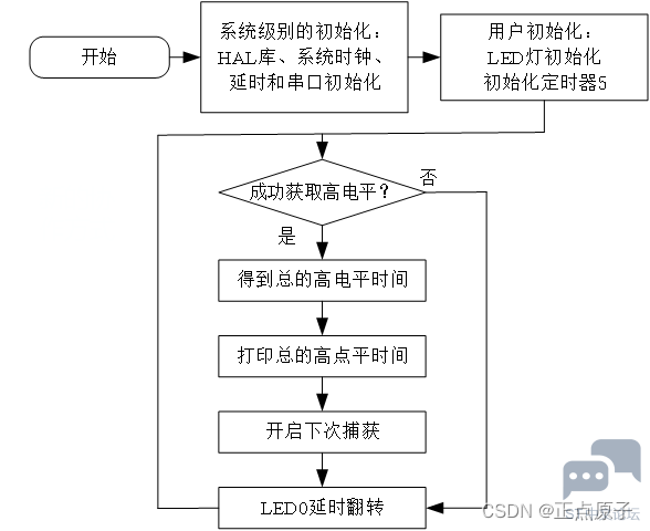

现在我们来介绍一下,捕获高电平脉宽的思路:首先,设置TIM5_CH1捕获上升沿,然后等待上升沿中断到来,当捕获到上升沿中断,此时如果g_timxchy_cap_sta的第6位为0,则表示还没有捕获到新的上升沿,就先把g_timxchy_cap_sta、g_timxchy_cap_val和TIM5_CNT寄存器等清零,然后再设置g_timxchy_cap_sta的第6位为1,标记捕获到高电平,最后设置为下降沿捕获,等待下降沿到来。如果等待下降沿到来期间,定时器发生了溢出,就用g_timxchy_cap_sta变量对溢出次数进行计数,当最大溢出次数来到的时候,就强制标记捕获完成,并配置定时器通道上升沿捕获。当下降沿到来的时候,先设置g_timxchy_cap_sta的第7位为1,标记成功捕获一次高电平,然后读取此时的定时器值到g_timxchy_cap_val里面,最后设置为上升沿捕获,回到初始状态。* B5 T' d, c6 h 这样,我们就完成一次高电平捕获了,只要g_timxchy_cap_sta的第7位一直为1,那么就不会进行第二次捕获,我们在main函数处理完捕获数据后,将g_timxchy_cap_sta置零,就可以开启第二次捕获。5 z, |# O; |/ v 在main.c里面编写如下代码:2 Z& ?( t! Y) a) `7 ^& r
先看gtim_timx_cap_chy_init(0XFFFF, 240 - 1)这个语句,这两个形参分别设置自动重载寄存器的值为65535,以及预分频器寄存器的值为239。定时器5是32位的计数器,为了通用性,我们只使用16位,所以计数器设置为65535。预分频系数,我们设置为240分频,定时器5的时钟频率是2倍的APB1总线时钟频率,即240MHz,可以得到计数器的计数频率是1MHz,即1us计数一次,所以我们的捕获时间精度是1us。这里可以知道定时器的溢出时间是65536us。 While(1)无限循环通过判断g_timxchy_cap_sta的第7位,来获知有没有成功捕获到一次高电平,如果成功捕获,先计算总的高电平时间,再通过串口传输到电脑。# ` {8 U* a6 t' C. C: m$ I 6 F3 x/ e' t" _. r7 H6 J# J$ Z 21.4.4 下载验证' w- @+ A" l' ] 下载代码后,可以看到LED0在闪烁,说明程序已经正常在跑了,我们再打开串口调试助手,选择对应的串口端口,我这边是COM15,然后按KEY_UP按键,可以看到串口打印的高电平持续时间,如图21.4.4.1所示:

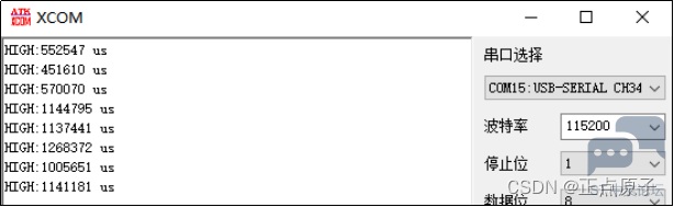

T+ G: U5 G( ]# T# @- [+ g2 d 图21.4.4.1 打印捕获到的高电平时间 ' G2 M) r, k" B, Z* V7 h9 p/ M3 D 21.5 通用定时器脉冲计数实验' i; ?& x) c8 { 前面我们介绍了通用定时器的四类时钟源,本小节我们来学习使用通用定时器的外部时钟模式1这类时钟源。 前面的三个通用定时器实验的时钟源都是来自内部时钟 (CK_INT),本实验我们将使用外部时钟模式 1:外部输入引脚 (TIx)作为定时器的时钟源。关于这个外部输入引脚(TIx),我们使用WK_UP按键按下产生的高电平脉冲作为定时器的计数器时钟,每按下一次按键产生一次高电平脉冲,计数器加一。 下面通过框图给大家展示本实验用到定时器内部哪些资源,如下图所示: . I' m8 I4 O% \ J

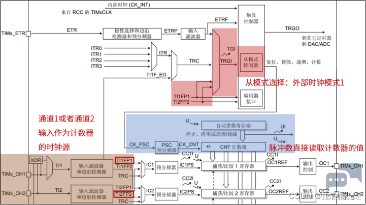

+ x( }- i$ A9 ^" H" u5 E 图21.5.1 脉冲计数实验原理 前面介绍过,外部时钟模式1的外部输入引脚只能是通道1或者通道2对应的IO,通道3或者通道4是不可以的。以通道1输入为例,外部时钟源信号通过通道1输入后,接下来我们用TI1表示该信号。TI1分别要经过滤波器、边沿检测器后,来到TI1FP1,被触发输入选择器选择为触发源,接着来到从模式控制器。从模式选择为外部时钟模式1,这时候外部时钟源信号就会到达时基单元的预分频器,后面就是经过分频后就作为计数器的计数时钟了。这个过程的描述,大家亦可参考前面介绍外部时钟模式1的描述。因为前面已经介绍过,这里只是简单讲一下。5 \/ i7 B' l( t; U9 @3 ]% w3 O/ e- [ 如果大家想时钟源信号的上升沿和下降沿,计数器都计数,可以选择TI1F_ED作为触发输入选择器的触发源。, e7 N( N: A3 z) E, ?+ V8 }9 b u 假设计数器工作在递增计数模式,那么每来一个选择的边沿,计数器就加一。最后,外部时钟源信号的边沿计数个数会保存计数器寄存器中,我们只需要直接读取CNT的值即可。这里是没有考虑定时器溢出的情况,如果定时器溢出还需要对溢出进行处理。比如开启更新中断,定时器溢出后,在更新中断里,对溢出次数进行记录,然后用溢出次数乘以溢出一次计数的个数,再加上CNT现在的值,就可以得到总的计数个数了。在例程中,我们也是这样处理的。$ {6 K p4 |+ D4 h" s5 m 下面开始讲解本实验用到的寄存器配置情况。$ y6 A1 X t) j 21.5.1 TIM2/TIM3/TIM4/TIM5寄存器- |2 v) H7 \, S+ [ 通用定时器脉冲计数实验需要用到的寄存器有:TIMx_ARR、TIMx_PSC、TIMx_CCMR1、TIMx_CCER、TIMx_DIER、TIMx_CR1、TIMx_EGR这些寄存器在前面的章节都有提到,在这里只需针对性的介绍。* k$ q: ?- q- n( N$ o4 H: m- W 捕获/比较模式寄存器1/2(TIMx_CCMR1/2)6 y: O2 J& g" k' w8 f1 B' t k 该寄存器我们在PWM输出实验时讲解了他作为输出功能的配置,在输入捕获实验学习了输入捕获模式的配置,本小节我们的外部信号也同样要作为输入信号给定时器作为时钟源,所以我们要看输入捕获模式定时器对应功能。WK_UP按键(PA0)对应着定时器2的通道1,这个可以在《STM32H750VBT6.pdf》数据手册62页找到。接下来我们开始配置TIMx_CCMR1寄存器,其描述如图21.5.1.1所示:5 t1 a+ z S4 l/ D7 U( N' V' U

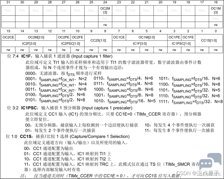

4 P9 u1 z5 k& f# w% {# ? 图21.5.1.1 TIMx_CCMR1寄存器 用到定时器2的通道1,所以要配置TIM2_CCMR1寄存器的位[7:0],其中CC1S[1:0],这两个位用于CCR1的通道配置,这里我们设置IC1S[1:0]=01,也就是配置IC1映射在TI1上,即CCR1对应TIMx_CH1。/ F9 q3 J) v8 E: r( {* A 输入捕获1预分频器IC1PSC[1:0],我们是1次高电平脉冲就触发1次计数,所以不用分频选择00即可。3 J, F; t5 E. |2 y 输入捕获1滤波器IC1F[3:0],这个用来设置输入采样频率和数字滤波器长度,关于滤波长度的介绍请看上一个实验。这里,我们不做滤波处理,所以设置IC1F[3:0]=0000,只要采集到上升沿,就触发捕获。 捕获/比较使能寄存器(TIMx_ CCER)6 g. |/ m% ]# K TIM2/TIM3/TIM4/TIM5的捕获/比较使能寄存器,该寄存器控制着各个输入输出通道的开关和极性。TIMx_CCER寄存器描述如图21.5.1.2所示: 8 V+ D; }# T, U2 N5 y. `

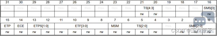

( I( @; c: {7 v& d0 h 图21.5.1.3 TIMx_SMCR寄存器$ \- A! x0 f; n4 I8 M" h5 b 因为我们要让外部引脚脉冲信号作为定时器的时钟源,所以位[2:0]和位16组合的SMS[0:3],我们设置的值是0111,即外部时钟模式1。位[6:4] 和位[21:20]组合的TS[0:5]是触发选择设置,TIMx_CH1对应TI1FP1,TIMx_CH2则对应TI2FP2,我们是定时器通道1,所以需要配置的值为00101。ETF[3:0]和ETPS[1:0]分别是外部触发滤波器和外部触发预分频器,我们没有用到。 接下来我们再看看DMA/中断使能寄存器:TIMx_DIER,该寄存器的各位描述见图21.2.1.3(在21.2.1小节)。本本实验,我们需要用到定时器更新中断,在中断服务函数中累加定时器溢出的次数,所以需要使能定时器的更新中断,即UIE置1。 控制寄存器1:TIMx_CR1,我们只用到了它的最低位,也就是用来使能定时器的。 ! W# u- g& F3 h5 | 21.5.2 硬件设计) w( F* g+ J" c ]4 g- B l1 H: S7 h 1.例程功能* @) D; p1 v3 J3 [5 `* e4 h& f 使用TIM2_CH1做输入捕获,我们将捕获PA0上的高电平脉宽,并对脉宽进行计数,通过串口打印出来。大家可以通过按WK_UP按键,输入高电平脉冲,通过按KEY0重设当前计数。LED0闪烁,提示程序运行。 2.硬件资源 1)RGB灯$ X9 m3 C' N6 i RED : LED0 - PB4 3)独立按键:1 h' b; X3 z( \' h KEY0 - PA1 WK_UP - PA0( m8 d8 O% a) K 3)定时器2,使用TIM2通道1,PA0复用为TIM2_CH1。 3.原理图" G8 O8 W# x6 i8 f& W 定时器属于STM32H750的内部资源,只需要软件设置好即可正常工作。我们借助WK_UP做输入脉冲源,捕获PA0上的高电平脉宽,然后对脉宽进行计数并通过串口上位机打印出来。还可以通过按KEY0重设当前计数。0 B" T8 J3 r( h2 S7 A' h 21.5.3 程序设计$ p: B8 \2 b7 H2 h# w# R 21.5.3.1 定时器的HAL库驱动$ t2 j9 V5 L2 X0 ~8 d/ n0 x 定时器在HAL库中的驱动代码在前面已经介绍了部分,这里我们针对定时器从模式介绍HAL_TIM_SlaveConfigSynchronization函数。 D1 ~' D- Y& j+ w3 X9 F4 @ HAL_TIM_SlaveConfigSynchronization函数! Q: b5 Z3 E2 M# X+ H: y, Q8 B 该函数是HAL_TIM_SlaveConfigSynchro函数的宏定义,真正的函数定义是后者,其定义如下: HAL_StatusTypeDef HAL_TIM_SlaveConfigSynchro(TIM_HandleTypeDef *htim,# G1 ^/ W! ~0 q. q2 j2 ?; t) J TIM_SlaveConfigTypeDef *sSlaveConfig); 函数描述: h% s9 e$ P9 H/ `2 {# ^# l 该函数用于配置定时器的从模式选择、输入触发源等参数。 函数形参:. ^0 ~; @! a2 t$ Q) T* i9 h* f 形参1是TIM_HandleTypeDef结构体类型指针变量,用于配置定时器基本参数。* z: a) S7 \8 A/ k' D8 L 形参2是TIM_SlaveConfigTypeDef结构体类型指针变量,用于配置定时器的从模式。 重点了解一下TIM_SlaveConfigTypeDef结构体指针类型,其定义如下:9 G2 V! [" U9 O

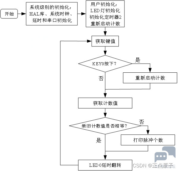

图21.5.3.2.1 通用定时器脉冲计数实验程序流程图" X2 x, o0 z4 h ) b' _6 A: _5 |) _4 c# D 21.5.3.3 程序解析 这里我们只讲解核心代码,详细的源码请大家参考光盘本实验对应源码。通用定时器驱动源码包括两个文件:gtim.c和gtim.h。 首先看gtim.h头文件的几个宏定义:; _8 r/ ^. ^0 K7 z5 F /*****************************************************************************/ /* TIMX 输入计数定义! m: Y- e. {* l7 r% ~ 这里的输入计数使用定时器TIM2_CH1,捕获WK_UP按键的输入0 ?1 @+ a! @# F$ E" A O% O& j 默认是针对TIM2~TIM5, TIM12~TIM17.只有CH1和CH2通道可以用做输入计数,CH3/CH4不支持! 注意: 修改这9个宏定义,可以支持TIM1~TIM17任意一个定时器,CH1/CH2对应IO口做输入计数 特别要注意:默认用的PA0,设置的是下拉输入!如果改其他IO,对应的上下拉方式/AF功能等也得改!3 f( c+ k7 S8 {

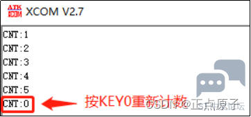

该函数先关闭定时器,然后做清零操作,包括:记录溢出次数全局变量g_timxchy_cnt_ofcnt和定时器计数器的值,最后使能定时器重新计数。: a5 F) x7 v7 l" U 通用定时器脉冲计数实验的整体驱动和逻辑程序还算比较容易理解,下面看看main.c里面编写的代码:
调用定时器初始化函数gtim_timx_cnt_chy_init(0),形参是0,表示设置预分频器寄存器的值为0,即表示不分频。如果形参设置为1,就是2分频,这种情况,要按按键WK_UP两次才会计数一次,大家不妨试试。该函数内部已经设置自动重载寄存器的值为65535,所以在不分频的情况下,定时器发生一次更新中断,表示脉冲计数了65536次。 21.5.4 下载验证. @, ^3 d# N' {% B 下载代码后,可以看到LED0在闪烁,说明程序已经正常在跑了,我们再打开串口调试助手,然后每按KEY_UP按键一次,就可以看到串口打印的高电平脉冲次数。如果按KEY0按键,就会重设当前计数,从0开始计数,如图21.5.4.1所示: }# u# r( l+ t8 G
图21.5.4.1 打印高电平脉冲次数 ———————————————— 版权声明:正点原子 0 H3 T8 }& y& G: I- Q |
