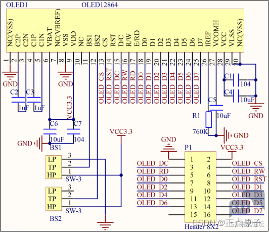

7 H+ L3 B2 |/ a/ W$ |: C1 Z$ U模块的原理图如图23.1.2所示:) P# q9 H+ C2 @( ?5 y+ t
/ c& ]" X& y6 @8 N6 R+ e- c
9 I# G* o4 `$ j) s/ v# z" T" P! S' y' n- V; P
图23.1.2 ALIENTEK OLED模块原理图2 W( ]+ {1 i$ q) t
该模块采用8*2的2.54排针与外部连接,总共有16个管脚,在16条线中,我们只用了15条,有一个是悬空的。15条线中,电源和地线占了2条,还剩下13条信号线。在不同模式下,我们需要的信号线数量是不同的,在8080模式下,需要全部13条,而在IIC模式下,仅需要2条线就够了!这其中有一条是共同的,那就是复位线RST(RES),RST上的低电平,将导致OLED复位,在每次初始化之前,都应该复位一下OLED模块。. o( {/ K  X$ T3 O

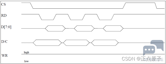

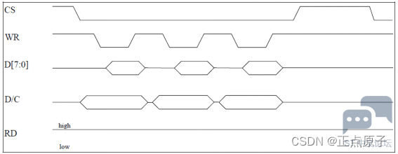

模块的8080并口写的过程为:先根据要写入的数据的类型,设置DC为高(数据)/低(命令),设置WR起始电平为高,然后拉低片选,选中SSD1306,接着我们在整个读时序上保持RD为高电平,然后:' F) ^2 i* P% e# X# Y
拉低WR的电平准备写入数据,向数据线(D[7:0])上输入要写的信息;
# E- I8 \- U6 k拉高WR,这样得到一个WR的上升沿,在这个上升沿,使数据写入到SSD1306里面;) A; U5 c1 G7 z/ E! n8 ^, E! y
SSD1306的8080并口写时序图如图23.1.1.1所示:
1 ?0 D& p# A. G, R8 Y) A- W$ q# v& t, ~
7 L: k/ J! A& \: R( s% T4 O
- p7 S  Q8 ?! ^3 `% M+ t+ P* s图23.1.1.1 8080并口写时序图
7 t7 Z/ y% `/ D1 \+ Z: \4 S1 K) ^: e" K模块的8080并口读的过程为:先根据要写入的数据的类型,设置DC为高(数据)/低(命令),设置RD起始电平为高,然后拉低片选CS信号,选中SSD1306,接着我们在整个读时序上保持WR为高电平,然后类似写时序,同样的:( N2 B# J0 ^1 W6 b2 Z

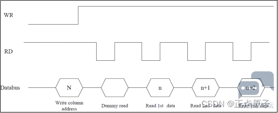

$ l+ i2 x- ~6 R2 E在8080方式下读数据操作的时候,我们有时候(例如读显存的时候)需要一个假读命(Dummy Read),以使得微控制器的操作频率和显存的操作频率相匹配。在读取真正的数据之前,由一个的假读的过程。这里的假读,其实就是第一个读到的字节丢弃不要,从第二个开始,才是我们真正要读的数据。
9 n# s! ~# G* u/ y% r, z' m& m一个典型的读显存的时序图,如图23.1.1.3所示:" z* f3 t( A5 p  N8 r1 ]4 g
3 O* l. T% I/ s" I: F* d: l eb1568e27a614b5da935580761f4a45f.png ( q! e% g" ?0 \  ]
) W. `# b: X( y" r% S1 q8 m图23.1.1.3 读显存时序图; ~# E6 x& V2 b9 b* C6 e, W
可以看到,在发送了列地址之后,开始读数据,第一个是Dummy Read,也就是假读,我们从第二个开始,才算是真正有效的数据。并行接口模式就介绍到这里。

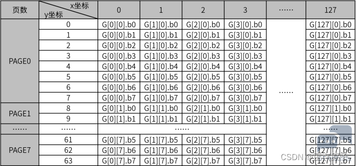

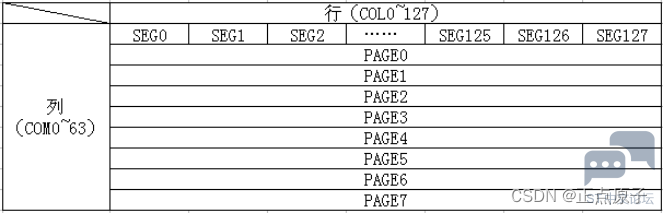

& t. n( B5 y5 S1 y5 v4 C23.1.2 OLED显存; C, G# G! Y1 t0 x$ N
接下来,我们介绍一下模块的显存,SSD1306的显存总共为128*64bit大小,SSD1306将这些显存分为了8页,不使用显存对应的行列的重映射,其对应关系如表23.1.2.1所示:
6 A/ ]% |6 F& b$ r
  J0 |8 N0 q& v2 ~9 ` 98e364308693471d8ca50613b5c95b92.png 6 d' ]3 z. z# B. {# ]
9 K/ C- h5 S% ?9 J3 a表23.1.2.1 SSD1306显存与屏幕对应关系表
# W8 U' B1 _( C0 u: G5 X可以看出,SSD1306的每页包含了128个字节,总共8页,这样刚好是128*64的点阵大小。当GRAM的写入模式为页模式时,需要设置低字节起始的列地址(0x000x0F)和高字节的起始列地址(0x100x1F),芯片手册中给出了写入GRAM与显示的对应关系,写入列地址在写完一字节后自动按列增长,如图23.1.2.2所示:2 g5 \: H* ^5 n8 {& a1 k# D! w
  B* q3 d. j0 l1 ~# K! E e9338a02870f4467ab59663920e7dc40.png 0 K5 O1 s2 W3 ]7 \4 Q
$ m5 I  N9 w% F+ B% \图23.1.2.2 SSD1306页2显存写入字节与屏幕坐标的关系
# C2 ]( i7 y* H4 M( t因为每次写入都是按字节写入的,这就存在一个问题,如果我们使用只写方式操作模块,那么,每次要写8个点,这样,我们在画点的时候,就必须把要设置的点所在的字节的每个位都搞清楚当前的状态(0/1?),否则写入的数据就会覆盖掉之前的状态,结果就是有些不需要显示的点,显示出来了,或者该显示的没有显示了。这个问题在能读的模式下,我们可以先读出来要写入的那个字节,得到当前状况,在修改了要改写的位之后再写进GRAM,这样就不会影响到之前的状况了。但是这样需要能读GRAM,对于4线SPI模式/IIC模式,模块是不支持读的,而且读改写的方式速度也比较慢。2 ]& E) b% n$ g9 z9 @& l

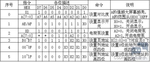

1 d0 ~$ e4 H) {2 s, y4 HSSD1306的命令比较多,这里我们仅介绍几个比较常用的命令,这些命令如下表所示:6 `3 \  O7 x$ B5 w4 R7 j
: g3 \  H! z  a% s b27645c47fc144d2ba037e6dd597b116.png $ d3 ^# @# E! j' F9 X9 w9 y3 @
& E9 u  V0 H1 P/ d
表23.1.2.3 SSD1306常用命令表7 c% |% b0 D0 j: t% S# G
第0个命令为0X81,用于设置对比度的,这个命令包含了两个字节,第一个0X81为命令,随后发送的一个字节为要设置的对比度的值。这个值设置得越大屏幕就越亮。
5 R* ?1 c9 U) P& [1 f第1个命令为0XAE/0XAF。0XAE为关闭显示命令;0XAF为开启显示命令。+ A, u. @7 C" b( A$ k1 v4 w% L
第2个命令为0X8D,该指令也包含2个字节,第一个为命令字,第二个为设置值,第二个字节的BIT2表示电荷泵的开关状态,该位为1,则开启电荷泵,为0则关闭。在模块初始化的时候,这个必须要开启,否则是看不到屏幕显示的。
/ E% B- c3 T" J$ j第3个命令为0XB0~B7,该命令用于设置页地址,其低三位的值对应着GRAM的页地址。
: `, ^! k8 Y+ j& y第4个指令为0X00~0X0F,该指令用于设置显示时的起始列地址低四位。
& d" ]2 [2 T( L$ ^: ~. m第6个指令为0X10~0X1F,该指令用于设置显示时的起始列地址高四位。4 H: D1 C9 m$ m$ \

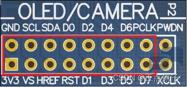

OLED模块的原理图在前面已有详细说明了,这里我们介绍OLED模块与我们开发板的连接,开发板上有一个OLED/CAMERA的接口(P2接口)可以和ALIENTEK OLED模块直接对插(靠左插!),连接如图23.2.1所示:5 Q6 r/ i, r! @, E* s
; }( i7 \0 e% a0 f
2 Q9 r. J! u- ^* Y( H. {
  e7 x, C4 D6 a+ Z$ R图23.2.1 OLED模块与开发板连接示意图( e8 @6 F( X, w4 R% A
这些线的连接,开发板的内部已经连接好了,我们只需要将OLED模块插上去就好了,注意,这里的OLED_D[7:0]因为不是接的连续的IO,所以得用拼凑的方式去组合一下,后续会介绍。' Q0 l- B& {- @, T2 u" c, G% M

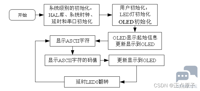

! r! _+ D2 M/ b, ~( A23.3.1 程序流程图7 X0 S; m1 X6 k
2 ?6 n" K8 C* T8 x6 E, M) n2 Y+ w 10a1086a28894c1f8af029cda380f925.png : A) ]  p$ A# J. j8 l: r
/ y3 [) l/ h3 f) Q! f图23.3.1.1 OLED实验程序流程图

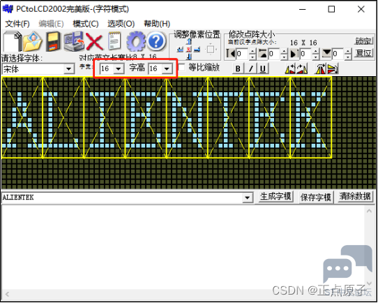

上面的ASCII字符集,我们可以使用一个款很好的字符提取软件来制作获取。字符提取软件为:PCtoLCD2002完美版,该软件可以提供各种字符,包括汉字(字体和大小都可以自己设置)阵提取,且取模方式可以设置好几种,常用的取模方式,该软件都支持。该软件还支持图形模式,也就是用户可以自己定义图片的大小,然后画图,根据所画的图形再生成点阵数据,这功能在制作图标或图片的时候很有用。
, B, N$ P5 m. Y0 i" o  f% u该软件的界面如图23.3.2.1所示:  G* U" J+ l( u" b
. |5 A- X* z5 {/ R$ d+ o
5 m' n3 d0 B& X( \& j" v$ Q; K/ c( y# h  K: b
图23.3.2.1 PCtoLCD2002软件界面5 R( h$ v! z& C- V: r

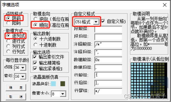

然后我们选择设置,在设置里面设置取模方式如图23.3.2.2所示:/ x4 b/ O" x$ L( B
3 ?9 d0 p: X! F. y* B" z0 g
6 _% N0 r5 @9 V' n! c( p( W- \% [
# b6 y/ k! E: U图23.3.2.2 设置取模方式7 g& ]9 N% @2 k% A) R1 W6 v- E2 K

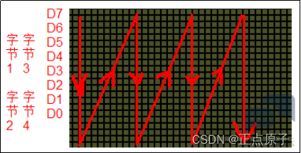

上图设置的取模方式,在右上角的取模说明里面有,即:从第一列开始向下每取8个点作为一个字节,如果最后不足8个点就补满8位。取模顺序是从高到低,即第一个点作为最高位。如*-------取为10000000。其实就是按如图23.3.2.3所示的这种方式:: E) V; U, Q2 z) M+ l' }
4 ?! h3 @$ k  H6 M) J" K
4 z2 B/ f! O7 }) ]4 ?' K0 F1 Q
' I$ k$ W  b6 B6 w图23.3.2.3 取模方式图解
8 Z; p7 T" t. s4 g# V% L从上到下,从左到右,高位在前。我们按这样的取模方式,然后把ASCII字符集按126大小、168和2412大小取模出来(对应汉字大小为1212、1616和2424,字符的只有汉字的一半大!),每个126的字符占用12个字节,每个168的字符占用16个字节,每个24*12的字符占用36个字节。

) Q6 r/ Q/ _) [3 ^' G* Q该函数的结构比较简单,开始是对GPIO口的初始化,这里我们用了宏定义OLED_MODE来决定要设置的IO口,后面的就是一些初始化序列了,我们按照厂家提供的资料来做就可以。值得注意一点的是,因为OLED是无背光的,在初始化之后,我们把显存都清空了,所以我们在屏幕上是看不到任何内容的,就像没通电一样,不要以为这就是初始化失败,要写入数据模块才会显示的。
7 g! T% s& j  ?- z0 W8 ^接着,要介绍的是oled_refresh_gram更新显存到OLED函数,该函数的作用是把我们在程序中定义的二维数组g_oled_gram的值一次性刷新到OLED的显存GRAM中。我们在oled.c文件开头定义了如下一个二维数组:0 U# z6 ^: I9 J1 _6 r. e
) n* Y- `/ d6 y- R% _0 a# y
  1. /*   h) q  ?* @* @& |/ L. {2 M
  2. * OLED的显存& A2 D. `* y. s/ r, ]
  3. * 每个字节表示8个像素, 128,表示有128列, 8表示有64行, 高位表示高行数.
    4 R, j0 k. S1 F) {8 n$ d
  4. * 比如:g_oled_gram[0][0],包含了第一列,第1~8行的数据. g_oled_gram[0][0].0,即表示坐标(0,0)
    ( U" R: m& Y5 b$ h4 z
  5. * 类似的: g_oled_gram[1][0].1,表示坐标(1,1), g_oled_gram[10][1].2,表示坐标(10,10),
    ) x+ ^# m, N4 v1 y3 z
  6. * " w% e4 o' ~  m1 D/ v. p+ \
  7. * 存放格式如下(高位表示高行数).6 R) n6 _  W$ C
  8. * [0]0 1 2 3 ... 127
    # G/ k- V. E6 a& S
  9. * [1]0 1 2 3 ... 1274 W2 ]6 u, h0 I, ?; B( X. ?
  10. * [2]0 1 2 3 ... 127
    ' l% ^- i  _+ g  c* t
  11. * [3]0 1 2 3 ... 127
    + j' k. U2 u6 i4 q9 A7 z2 Q: ~
  12. * [4]0 1 2 3 ... 127! ^2 L7 y7 I5 d; }8 ^6 e
  13. * [5]0 1 2 3 ... 1277 g9 i9 r8 k' l9 h. A/ P8 F
  14. * [6]0 1 2 3 ... 1271 P2 R- m0 E+ I9 J, A3 ~3 j7 Q
  15. * [7]0 1 2 3 ... 1279 O4 Y! |/ A/ w0 s. R6 g3 `6 r
  16. */
    4 G6 u  u. Q  p. G$ u: }
  17. static uint8_t g_oled_gram[128][8];
3 K3 O5 b1 r) O0 X5 \+ ]

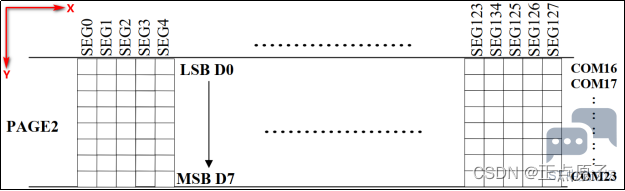

该数组值与OLED显存GRAM值一一对应。在操作的时候我们只需要先修改该数组的值,然后再通过调用oled_refresh_gram函数把数组的值一次性刷新到OLED 的GRAM上即可。oled_refresh_gram函数定义如下:
% }; Q  `% N3 M( l. F8 b' I4 k, \0 E& [% K% S
  1. /**
    7 Q" [, V2 c, H" W* K% K: \
  2. * @brief               更新显存到OLED' l3 @  z- l3 z4 {& J
  3. * @param               无
    - p* l6 q- `8 G: x: J5 X
  4. * @retval              无4 k0 q, N, u. q5 y$ }- L
  5. */
    5 ^, \' [* l6 s  S1 p% }2 U) `6 R
  6. void oled_refresh_gram(void)0 U  n: Z8 ]) `
  7. {- h0 m" v1 ^. _2 W1 g' _1 a
  8.     uint8_t i, n;8 G$ @% b- m  f4 }0 r% a( Z
  9. 6 e- x$ c$ d6 h- G8 ^0 z
  10.     for (i = 0; i < 8; i++)% m+ t! k7 }5 j4 c' u
  11.     {
    ( J: Y, Z* E! p$ k1 |6 o# N$ L& X
  12.         oled_wr_byte (0xb0 + i, OLED_CMD); /* 设置页地址(0~7) */2 n4 ~9 k) o% D6 g6 Q
  13.         oled_wr_byte (0x00, OLED_CMD);      /* 设置显示位置—列低地址 */
    3 k/ n4 ?1 J; S
  14.         oled_wr_byte (0x10, OLED_CMD);      /* 设置显示位置—列高地址 */
    6 T" s; L: p2 P5 |, Z
  15.         for (n = 0; n < 128; n++)2 ?+ ?3 I/ U) D9 b2 x; R4 i
  16.         {3 h  G  {1 c: U) x- R9 |
  17.             oled_wr_byte(g_oled_gram[n]<i>, OLED_DATA);7 q4 c/ \3 q+ O5 p1 q$ u
  18.         }
    ( N+ v& y" I! {; m- b
  19.     }
    ' G6 c( P& ]( i4 V
  20. }</i>
* s9 `! Z$ |/ x2 m1 H8 y
oled_refresh_gram函数先设置页地址,然后写入列地址(也就是纵坐标),然后从0开始写入128个字节,写满该页,最后循环把8页的内容都写入,就实现了整个从STM32显存到OLED显存的拷贝。
& U1 ?! T; o4 _oled_refresh_gram函数还调用了oled_wr_byte这个函数,也就是我们接着要介绍的函数:该函数和硬件相关,8080并口模式下该函数定义如下:' M" f- G: p" n: {
- Y! w  b0 r7 \0 g8 l4 f
  1. /**
    6 ]6 ]' ^7 d& G4 u
  2. * @brief               向OLED写入一个字节
    5 _5 ?  c! S. a
  3. * @param               data: 要输出的数据
    $ q4 ^6 V) D! ]5 _1 O
  4. * @param               cmd: 数据/命令标志 0,表示命令;1,表示数据;
    5 @. M% a% y( {0 D
  5. * @retval              无) f1 F/ W8 Q* L* F, N
  6. */
    5 s$ B' h6 t% O* V% |* L. U
  7. static void oled_wr_byte(uint8_t data, uint8_t cmd)
    ' f- s/ p! b6 _3 D0 \0 T
  8. {7 D; l1 I4 a: y/ S4 j
  9.     oled_data_out(data);
    . J. @+ b& v& \; G
  10.     OLED_RS(cmd);
    ) N% [: G) [) N# v
  11.     OLED_CS(0);: Y; V3 q" |# V3 n% m$ s; J. X
  12.     OLED_WR(0);
    5 ?5 A$ r+ b9 J! H, s
  13.     OLED_WR(1);8 P# J  j8 i4 N9 \7 t+ w
  14.     OLED_CS(1);8 Q; _( {( u: v$ x8 v
  15.     OLED_RS(1);
    + U' w) b" W. a2 U
  16. }5 T$ r0 o, c6 A/ T6 N
  17. 8080并口模式下的oled_wr_byte函数还调用oled_data_out函数,其定义如下:& J# t1 l( P/ u6 t0 M9 C0 O3 f
  18. /**$ z, a/ E# L" E0 E# h* q$ ^
  19. * @brief               通过拼凑的方法向OLED输出一个8位数据
    , x& o' i" P/ X" v3 s( F
  20. * @param               data: 要输出的数据
    0 W4 H' X! @7 y, M  k/ z
  21. * @retval              无
    7 ~- P0 L( \4 e4 f
  22. */
      ~" W$ p! ]' ^7 S- M
  23. static void oled_data_out(uint8_t data)/ ?9 L9 c0 L) p6 {) B
  24. {0 W7 t$ [1 {" w; V& O" g! Q. x
  25.     uint16_t dat = data & 0X0F;& ~* U3 E/ `2 ~# \. Q% \0 D0 C
  26.     GPIOC->ODR &= ~(0XF << 6);              /* 清空6~9 */" E7 O' u# a9 Z* x; m5 t
  27.     GPIOC->ODR |= dat << 6;                 /* D[3:0]-->PC[9:6] */
    3 w, m  `! L- l3 a! O8 D2 v
  28. $ I2 Y( @& I' }6 @# H7 @; ?
  29.     GPIOC->ODR &= ~(0X1 << 11);             /* 清空11 */$ ^, A! R' O' e2 D% U# e. o% J  i
  30.     GPIOC->ODR |= ((data >> 4) & 0x01) << 11;        /* D4 */" z$ T5 j0 R! p( h8 Q
  31. + a+ }2 R# F+ m, M. o6 W8 k
  32.     GPIOD->ODR &= ~(0X1 << 3);                          /* 清空3 */
    5 ~* g& j1 N! Y* i
  33.     GPIOD->ODR |= ((data >> 5) & 0x01) << 3;         /* D5 */) H  |0 I. y# t, g, {: j
  34.   g3 [5 L- G: V2 I! l
  35.     GPIOB->ODR &= ~(0X3<<8);                                   /* 清空8,9 */, A, h3 R( D! a4 \0 L
  36.     GPIOB->ODR |= ((data >> 6) & 0x01) << 8;         /* D6 */& H- w( y0 ^! i, t
  37.     GPIOB->ODR |= ((data >> 7) & 0x01) << 9;         /* D7 */) N1 v" T# C. K- p/ t
  38. }
) u( }& E' W+ |( S
oled_data_out函数的处理方法,就是我们前面说的,因为OLED的D0~D7不是接的连续IO,所以必须将数据,拆分到各个IO,以实现一次完整的数据传输,该函数就是根据我们OLED_D[7:0]具体连接的IO,对数据进行拆分,然后输出给对应位的各个IO,实现并口数据输出。这种方式会降低并口速度,但是我们OLED模块,是单色的,数据量不是很大,所以这种方式也不会造成视觉上的影响,大家可以放心使用,但是如果是TFTLCD,就不推荐了。$ f1 J1 c. r( l0 k5 Z

+ C7 p$ n8 c, ?5 k9 s* }# k6 |- C两种模式下的oled_wr_byte函数形参是一样的。第一个形参data就是要写的内容。第二个形参cmd是通过选用OLED_CMD和OLED_DATA两个宏定义的其中一个,控制选择写命令还是写数据。两种模式下的oled_wr_byte函数的时序操作就是根据上面我们对8080接口以及4线SPI接口的时序来编写的。
) A9 \, P  a5 U! ~7 B4 L  T9 jg_oled_gram [128][8]二维数组中的128代表列数(x坐标),而8代表的是页,每页又包含8行,总共64行(y坐标),从高到低对应行数从小到大,如表23.3.2.1所示:
, ?3 u' M' ^9 q$ g
) _( U& x" `' ^# ? 81cce940a19844069841ef46fab67f2b.png 2 Z  a+ D4 I: O9 V& Q
: _, {* K- L; K+ \6 t; O
表23.3.2.1 OLED_GRAM和OLED屏坐标对应关系
. O5 q7 O5 v9 J5 d4 T上表中G代表OLED_GRAM,G[0][0]就表示OLED_GRAM[0][0]。比如,我们要在x=3,y=9这个点写入1,则可以用这个句子实现:
5 Y+ L% O) A% m& qOLED_GRAM[3][1]|=1<<1;" X0 {8 y6 G: P
一个通用的在点(x,y)置1表达式为:
9 d: d! U& `2 c0 @! u; H7 NOLED_GRAM[x][y/8]|=1<<(y%8);
) W( s, u8 J  e. _% Q2 _其中x的范围为:0127;y的范围为:063。, z5 Q1 P1 B% E

! z0 b; G0 s! ?! x$ e前面我们知道取模方式是:从上到下,从左到右,高位在前。下面根据取模的方式来编写显示字符oled_show_char函数,其定义如下:' h% S2 X" @3 l; B. A

3 t2 q% Z& }4 W; g$ x3 mMain.c主要功能就是在OLED上显示一些实验信息字符,然后开始从空格键开始不停的循环显示ASCII字符集,并显示该字符的ASCII值。最后LED0闪烁提示程序正在运行。6 I9 G: s' J; e6 o  O2 p
