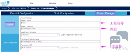

新建工程
    打开CubeMx软件,点击File->NewProject。

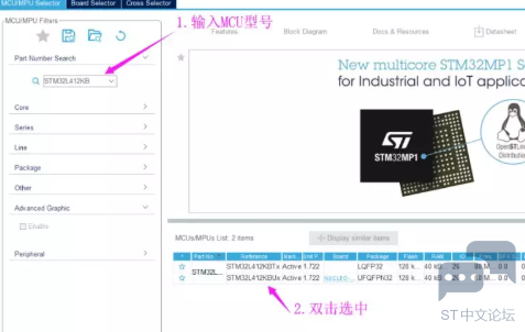

    选择使用的控制器型号。

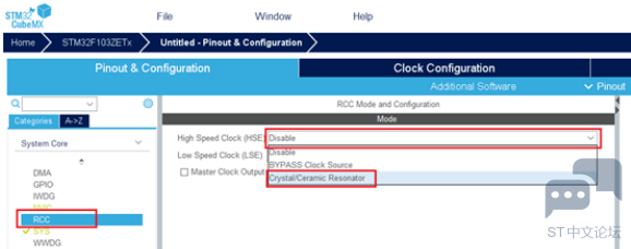

选择系统时钟源

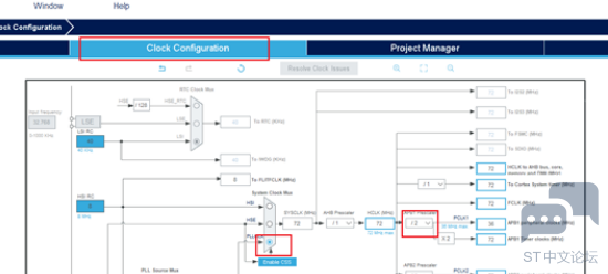

设置时钟
    如下图,在右边红框处输入72,直接按回车键即可,CubeMX会帮你配置好。

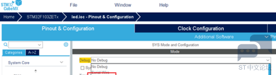

选择调试环境
    这里要选择Serial wire,否则程序只能下载一次。

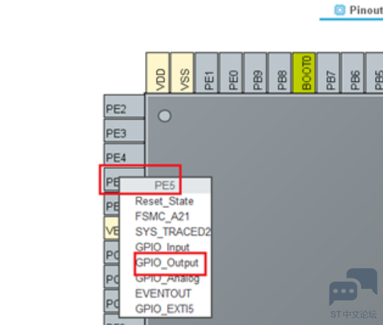

设置管脚

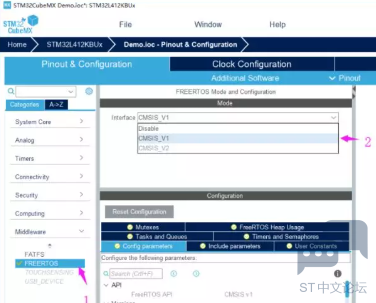

使能FreeRTOS

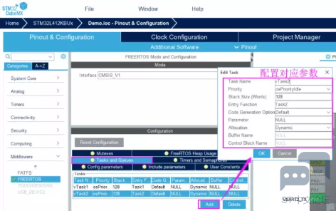

添加任务1 G8 A, e0 Z0 l
    点击“Tasks and Queues”,添加Task1和Task2两个任务。3 A" k8 t( g% d* u2 z% d

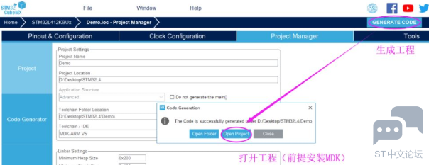

配置工程
生成并打开工程

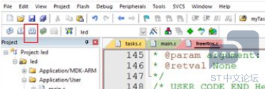

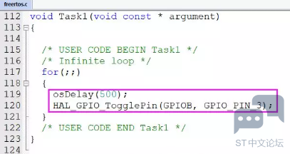

在源码“Task”字样处添加任务功能代码
编译工程3 s: E1 i- f4 E* J. P
    编译无错误,下载程序到开发板,看到LED开始闪烁。
