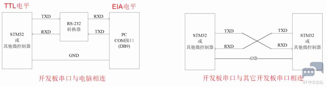

开发板与电脑对于电平的定义是不一样的,即对逻辑1和0的电平定义不同,因此需要一个转换器,和其他开发板连接时,由于电平一样,可直接连接。 / _9 x9 w( R, t+ Q

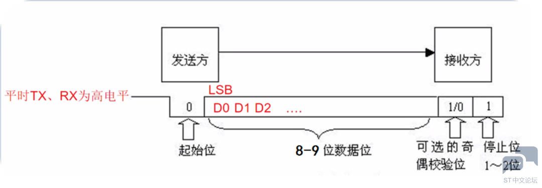

串口通信协议介绍:正常情况下,没有数据传输时,两端的信号线保持高电平,要发送数据时,发送方向接收方发送一个低电平,接收方就知道对面要发送数据了。接下来发送方发送数据,两端约定好数据大小是8位还是9位,一般情况下是8位,紧跟数据位后的校验位和停止位。 [6 ]/ ]% X$ R3 r$ \ $ E0 k' s6 N8 ?" x) @# ^2 [4 L
4 m4 B" q$ l5 R7 F& U5 f 在串行通信中,用“波特率”来描述数据的传输速率。所谓波特率,既每秒传送的二进制位数,其单位为bps(bits per second)。它是衡量串行数据速度快慢的重要指标。国际上规定一个标准的波特率系列: 110、300、600、1200、1800、2400、4800、9600、115200、14.4Kbps、19.2Kbps、……. R3 p3 p7 S- t& _, J' x 例如:115200bps、指每秒传送115200位。通信双方必须设置同样的同学速率才能正常通信 g' H5 e! z% ? 注意:实际的数据没这么多,还包括起始位,结束位,校验位。5 [9 ]* f/ ]( D* z7 B* Z 使用寄存器方法发送数据 % O. l0 y2 e4 D4 ~. ~/ X! D( |: X6 a$ M { 位7TXE:发送数据寄存器为空(Transmit data register empty) 2 I; E! w) F8 z7 i 当TDR寄存器的内容已传输到移位寄存器时,该位由硬件置1。如果 USART_CR1寄存器中 TXEIE位=1,则会生成中断。通过对 USART_DR寄存器执行写入操作将该位清零。 5 E4 W, A( P1 L$ ?6 v) @ 0:数据未传输到移位寄存器。, L2 n2 b* G6 A $ o4 c. i, e0 y1 a5 S 1:数据传输到移位寄存器,也就是数据寄存器为空。; ?, [ w3 ~! X4 a7 p2 o k' _$ P' k$ B( n' L" M' q" \1 P 注意:单缓冲区发送期间使用该位。。8 V. q! [7 F Y) C& f: G3 S- C : Z" T( K5 V" F) `3 L- Q* v5 p* E 发送数据前一定要检查发送数据寄存器是否为空,为空才可以发送数据。 void USART1_PutChar(uint8_t ch){! v) v7 |6 U6 _4 x6 j% R6 p 4 L) ~0 E! @9 h4 s1 | while(!(USART1->SR & 1<<7));//等待TDR为空 , E, g- @, L( ]) W" F USART1->DR = ch;//直接将数据扔给数据寄存器 } 4 N% c7 X' @) { i7 O% E8 s //第7位为0,与出来的结果为0,非运算之后为1,继续while循环 % Y( h1 j! f' {7 G s7 a1 N4 ~% g3 D& u% t' D //第7位为1,与出来的结果为非0值,非运算之后为0,退出while循环 使用寄存器方法接收数据 位5 RXNE:读取数据寄存器不为空(Read data register not empty)( [: ^7 Y; A6 J2 J9 i0 l& z9 t & |6 ?5 z) i9 I& ^ 当 RDR移位寄存器的内容已传输到USART_DR寄存器时,该位由硬件置1。如果USART_CR1寄存器中 RXNEIE= 1,则会生成中断。通过对 USART_DR寄存器执行读入操作将该位清零。RXNE标志也可以通过向该位写入零来清零。建议仅在多缓冲区通信时使用此清零序列。 ( F7 w' k; V3 m: R8 _" T( q 0:未接收到数据$ h( G& ~: n6 W7 ?4 y( ] 4 ]6 @9 @6 ~8 b+ h 1:已准备好读取接收到的数据,即读取数据寄存器不为空# j2 ?3 }7 K& G ; _. E+ v/ ]6 D. A9 A uint8_t USART1_GetChar(void){0 w; \ b8 s% R/ S0 G& l while(!(USART1->SR & 1<<5));//等待RDR不为空 , ]9 V! E5 I0 W% B return USART1->DR;8 h# s7 B7 `: J7 t9 U( J 7 }( |& ?; h+ O% T, x) x } 4 P3 F$ ^2 v4 j& B" T% _ //第5位为0,没有得到数据,与出来的结果为0,非运算之后为1,继续while循环 ! {1 t6 O6 Y- e; { a+ O q //第5位为1,数据寄存器不为空,与出来的结果为非0值,非运算之后为0,退出while循环 + v$ [% o) E! S# n- E. P: c " V* }* m, o& W6 \! @1 \+ j printf的实现:

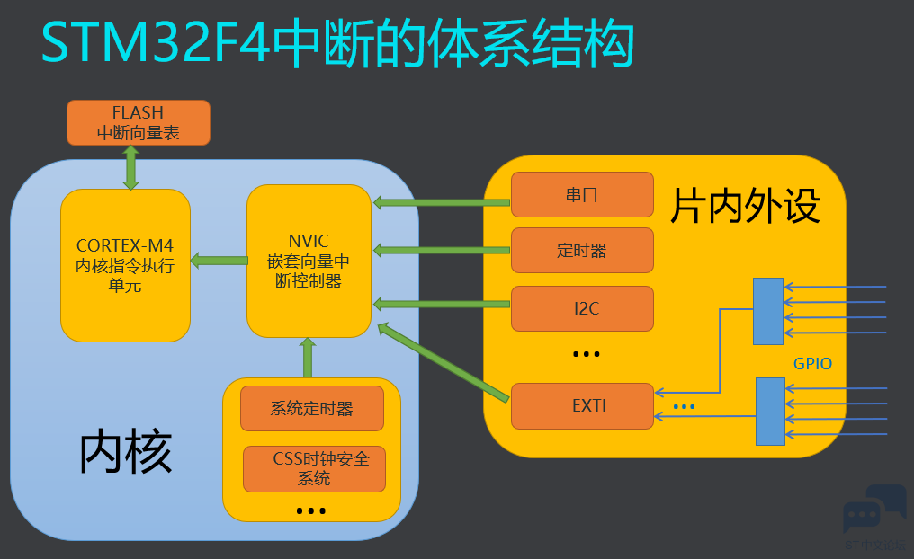

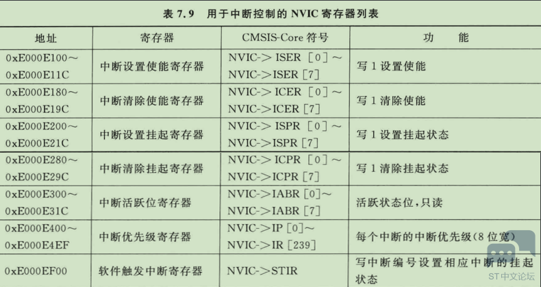

NVIC(内嵌向量中断控制器:Nested Vectored Interrupt Controlle)的主要功能:5 c) ?4 P& o6 L( V# T NVIC其实就是一个中断管理的部件,这个部件和其他外设没有区别,内部仍然是由一系列寄存器构成的,它的功能都可已通过寄存器的设置来实现。控制一个中断本质上就是操作寄存器。9 m, S! R4 {$ ]( {5 E 1.中断管理" Q' @' W# `- a$ w4 c: g' n - _% }( V/ {8 d N% J Cortex-M4 内核支持 256 个中断,其中包含了 16 个内核中断和 240 个外部中断,并且具有256 级的可编程中断优先级设置。但 STM32F4 并没有使用 Cortex-M4 内核的全部东西,而是只用了它的一部分。Cortex-M4处理器中,每一个外部中断都可以被使能或者禁止,并且可以被设置为挂起状态或者清除状态。

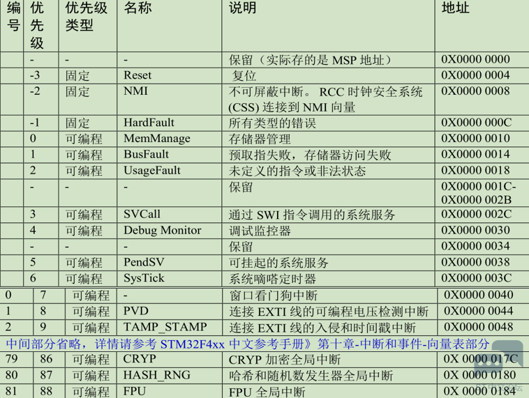

注:5 Q5 e/ \. T- u, u2 B ISER:使能中断,8位刚好控制256个中断的使能,有些中断是不可以被屏蔽的。 ) s1 P' h- d$ Q) F& X8 ]- [ ICER:清除中断使能,8位刚好控制256个中断的清除使能 ISPR: 挂起中断,若中断产生但没有立即执行,它就会被挂起(产生的中断没有当前正在处理的中断的优先级高就会被挂起,但是当前中断处理完成后仍然会处理新的中断,总之,有中断就会被处理) ICPR:清除挂起,中断处理完成后应该清除挂起,表示已被处理完成,如果不清除挂起标志位,下一次CPU检查的时候发现该中断还在等待处理,就会重复触发,这不是我们想要的。也就是我们常说的清中断。 IABR:每个外部中断都有一个活跃状态位,当处理器正在处理时,该位会被置17 x! M0 P. N% }# _ IP:用于设置中断的优先级,8位宽原则上可以设置256级优先级,但实际上STM32并没有使用到这么多,而是使用了高4位,低4位保留,共16个可编程优先级。 ( O0 b3 M$ k" D0 r Z1 \* ]5 K' F 2.中断和异常向量表 5 E3 d3 z. ^, b+ l Cortex-M4 内核支持 256 个中断,其中包含了 16 个内核中断和 240 个外部中断。STM32F407实际上只使用了10个内部异常和82个外部中断。当异常或中断发生时,处理器会把PC设置为一个特定地址,这一地址就称为异常向量。每一类异常源都对应一个特定的入口地址,这些地址按照优先级排列以后就组成一张异常向量表。统一的处理方式需要软件去完成。采用向量表处理异常,M0处理器会从存储器的向量表中,自动定位异常的程序入口。从发生异常到异常的处理中间的时间被缩减。 5 r# F; g' E6 A% ?

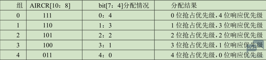

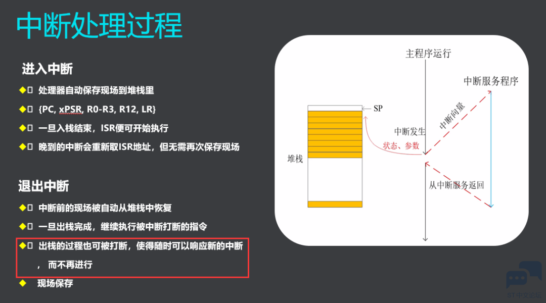

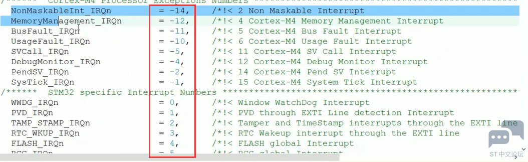

0 Y8 y( [$ C' P 注:中断和异常的区别:+ c' Q$ |/ u) U+ M* M& x 中断是微处理器外部发送的,通过中断通道送入处理器内部,一般是硬件引起的,比如串口接收中断,而异常通常是微处理器内部发生的,大多是软件引起的,比如除法出错异常,特权调用异常等待。不管是中断还是异常,微处理器通常都有相应的中断/异常服务程序。 3.支持嵌套中断:在执行一个中断服务程序的时候 / N+ c' {7 }, S, M 当前处理器正在执行某一中断处理程序时,在执行期间有一优先级更高,更紧急的中断需要处理,会打断当前的中断处理程序,去执行高优先级中断的处理程序,执行完成后再继续当前的中断处理程序。5 }0 V7 E- @- w5 b& X/ D% X d STM32有3个固定的优先级,都是负值,不能改变,值越小优先级越高,有16个可编程优先级,用4个bit位表示。
! E3 z( [. A" J, J5 F% M3 O 在 NVIC 有一个专门的寄存器:中断优先级寄存器 NVIC_IPRx(在 F407 中,x=0...81,即82个外部中断)用来配置外部中断的优先级,IPR宽度为 8bit,原则上每个外部中断可配置的优先级为0~255,数值越小,优先级越高。但是绝大多数 CM4芯片都会精简设计,以致实际上支持的优先级数减少,在 F407 中,只使用了高 4bit。 - p9 d6 p! X; V4 d STM32还会把优先级分为两级,一级叫做主优先级,第二级叫做子优先级,主优先级又叫做抢占优先级,子优先级又叫做响应优先级。比较时首先比较主优先级,主优先级高则优先级一定高,主优先级相同时比较子优先级,响应优先级数值越小,则优先级越高。* T9 v2 R4 T g+ y 2 Z$ T% ~6 W4 x& @" R' g IPR中的高4 位,又分为抢占优先级和响应优先级。抢占优先级在前,响应优先级在后。而这两个优先级各占几个位又要根据SCB->AIRCR中的中断分组设置来决定。这里简单介绍一下STM32F4的中断分组:STM32F4 将中断分为 5 个组,组 0~4。该分组的设置是由 SCB->AIRCR 寄存器的 bit10~8 来定义的。注意:工程开发中应当首先确定中断优先级分组,之后就不要再做修改了。9 c+ y6 g- Q% V( z7 T( i) S5 ~6 p5 u/ n 1 Y$ W; x3 }1 i, L( p
g' z2 p; K0 M& w! i2 q 4.中断优先级总结4 T* L, y" |6 M+ [ \/ h " g" W+ O7 J u% s 抢占优先级的级别高于响应优先级。而数值越小所代表的优先级就越高。 同一时刻发生的中断,优先处理优先级较高的中断。高优先级的抢占优先级是可以打断正在进行的低抢占优先级中断的。而抢占优先级相同的中断,高优先级的响应优先级不可以打断低响应优先级的中断。 ( O( B5 ~0 C" ^) V 抢占优先级相同就看响应优先级,同样数值越小优先级越高。如果两个中断的抢占优先级和响应优先级都是一样的话,则看哪个中断先发生就先执行。如果同时发生则优先处理编号较小(对10个内部异常和82个外部中断所对应的中断入口进行编号,如EXIT5-EXIT9合用一个中断入口,其编号为23,内部异常的中断入口编号均为负数)的那个,也就是异常向量表中排前面的先执行。 ( Y- a: U3 H% Y/ j( J

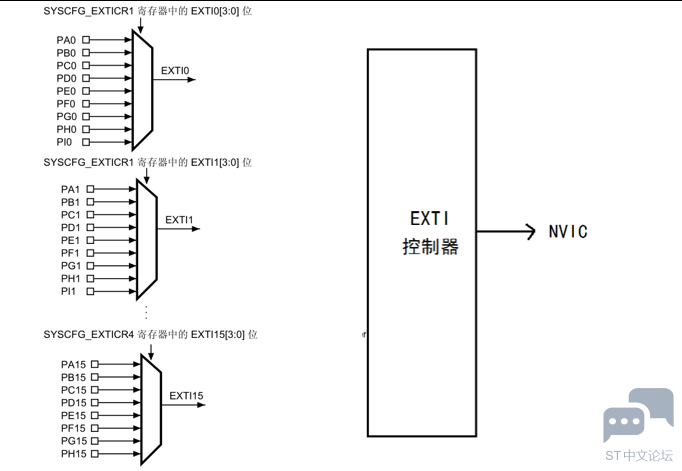

9 x0 T, e& K% h7 t& W8 A9 ?( Y EXTI,外部中断控制器! U' H' e- g0 O% I0 w" }, L 简单来说,EXTI就是管理GPIO产生的中断,是GPIO与NVIC连接的中介,由于GPIO管脚太多,需要一个统一管理,就是EXIT,而其他的片内外设如串口、定时器、I2C等产生的中断直接被NVIC管理。" i2 B4 a) H& v- D. t

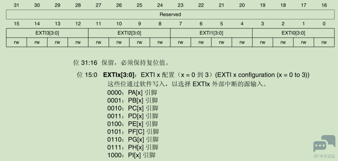

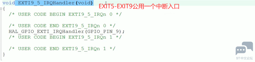

EXTI共有16个通道选择器,每一个编号相同的GPIO管脚连接到编号相同的通道选择器中,每个通道选择器最终输出一根中断输入线,工作时,每一个选择器下同时只能有一个管脚被配置使用,具体配置哪一个管脚由该器件的外部中断配置控制器SYSCFG配置。 ( B2 a E; A+ M- M+ Q$ N EXTI0-EXTI4每一个都有单独的中断入口,而EXTI5-EXTI9合用一个中断入口,EXTI10-EXTI15也合用一个中断入口。+ ?' u- S3 R3 n7 y 一个SYSCFG只能配置4个通道选择器,因此需要4个SYSCFG。: k6 d u5 d' q! ]" T9 P , {4 q' \' `& i4 ~9 I

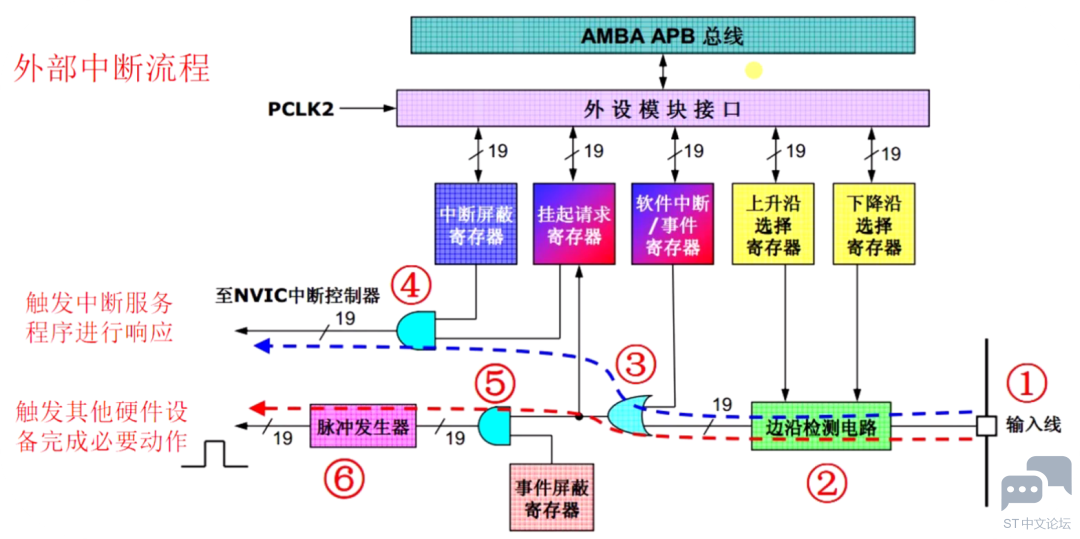

& s- _+ n! R' l+ r& \ 外部中断处理流程:, F7 ]5 I) e* S) I9 S s+ a `8 H7 N& |6 H$ e6 @% {

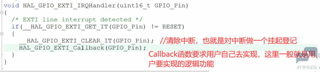

9 d# i! _ _* y- u. r" j8 ^ 1:中断输入线,外部管脚产生的中断由此输入。可以是高电平,也可以是低电平,根据设定要求产生$ R1 K& c9 H% J1 w8 n' T$ L 2 W7 ^1 f5 O. y: [" D6 }2 { 2:边沿检测电路会根据设定中断产生的方式检测电平,判断是否发生中断,如上升沿触发中断、下降沿触发中断或者上升沿和下降沿均可触发中断4 l1 w: D! f- C- v0 [ 7 t5 t S: a2 r' f: r 3:如果2满足条件,会经过一个“或”门,“或”表示由外部输入的中断信号可以触发中断,内部的事件也可以产生中断,如定时器的更新事件等,不论外部内部,只有有一个就继续下去 如果是电平,就向上走,如果是事件就向下走 # J( O+ D K- A- H 4:通过一个“与” 门,与表示新来的中断已被挂起(中断产生还未处理)记录,且次此中断没有被屏蔽,二者同时满足后可交由NVIC处理,传送至内核进行响应。、+ Y- _" c) B3 n) K; T5 G( Y0 | 按键中断实例, l* |/ \' I o/ v R4 z3 _ 配置GPIO为外部中断模式,触发方式为下降沿触发,使能外部中断入口,设置优先级,包括主优先级和子优先级。8 D1 x9 m+ p" B 在Cube MX中只要使能了中断入口肯定会生成对应的中断处理函数,这些处理函数被归纳到stm32f4xx_it.c当中,这里面的文件都是中断处理函数的入口(IRQHander,Interrupt ReQuest Hander,中断处理请求函数)' c# m9 z" Z" q1 }/ B) J1 D 9 g! R( x! u* w# N* `6 y, A) ^ 在此文件的相应的函数入口处一步步追下去,就可以得到相应的中断处理代码。' R2 |: I) Q* ^. T# A* m/ v ' f4 d/ ?, f6 s- q8 N 8 J+ U: J, l4 S8 H5 t
0 K; E( L$ I9 O4 F" Z

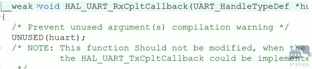

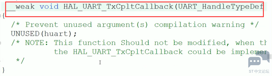

这里的Callback函数一般是若函数,意味着用户可以对该函数进行重新编写完成自己的逻辑功能。将该函数复制到gpio.c中进行重新编写,复制时不需要复制函数前的__weak(弱函数典型的标记为函数前有__weak),因此在整个工程里就会有两个同名的函数,系统在编译的时候遇到两个同名函数时,就会自动忽略有__weak标记的函数,转而去编译用户自己编写的同名函数。

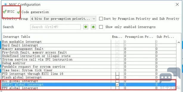

HAL_Delay()函数是由Systick定时器实现的,也涉及到一个中断的处理过程,执行的是系统内部的定时器产生的异常处理函数,因此设置按键中断的优先级必须要比HAL_Delay()要小,否则HAL_Delay()函数无法抢占导致程序死掉。 串口中断实例、; [2 P) A. w7 k0 G) [4 m ! {9 `5 K# F% O1 m+ K 配置串口管脚参数,使能串口中断入口,设置优先级分组,设置串口中断优先级。
. O6 W8 M" J' U& n! E- J 6 _2 z" B# p- f1 m

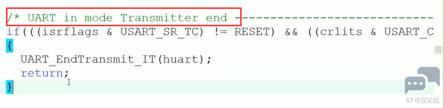

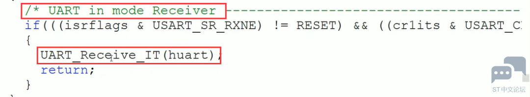

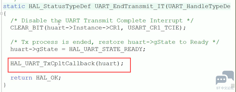

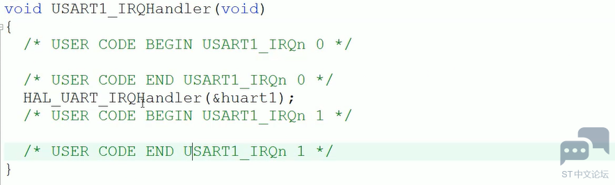

1.HAL_UART_IRQHandler ( &huart1);追进去有相当多类型的中断处理函数,选择串口在传输模式下发送完成的中断处理函数。" i8 u; {8 }9 { u# C( u
6 G! x' r! v& d4 Q {/ ~7 G1 K

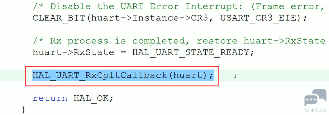

/ c# p- ^7 ?( M' @; g7 M1 r 用户只需实现void HAL_UART_ TxCpltCallback (UART_HandleTypeDef *huart)的逻辑代码 2.HAL_UART_IRQHandler ( &huart1);追进去有相当多类型的中断处理函数,选择串口在接收模式下的中断处理函数。1 w4 p* |" A6 r4 i6 a% Q! e
该中断处理函数仍然会调用一个回调函数。, C$ N1 t: s7 y" v , ~& a. Y/ ^7 _
: O+ b1 |: u/ M$ P 用户只需实现void HAL UART RxCpltCallback(UART HandleTypeDef *huart)的逻辑代码" B3 b! `! o% Z E 串口中断有专门的串口接收中断函数和发送中断函数用来触发中断。 HAL_UART_Transmit_IT();6 T7 z" p- n( r0 K5 o( @2 m HAL_UART_Receive_IT ();$ @& `& F2 u9 Z9 K( M$ j / I2 Q5 f. m3 S3 R" L z/ c1 m0 z
