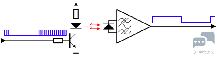

% n3 p+ q  t) K1 o1 Y% v7.信号调制:日常生活环境中有很多红外光源,太阳、蜡烛火光、白炽灯、甚至是我们的身体。这些红外光源都可能会对我们的接收设备产生干扰,为了屏蔽干扰,只接收有效信息,我们就需要用到调制。通过调制我们可以把指定的数字信号转换为特定频率的红外光进行发送,调制载波频率一般在30khz到60khz之间,大多数使用的是38kHz。
, ?* s$ K5 M/ b! j) M: z# k+ |$ P) d# Y( Q2 g8 k

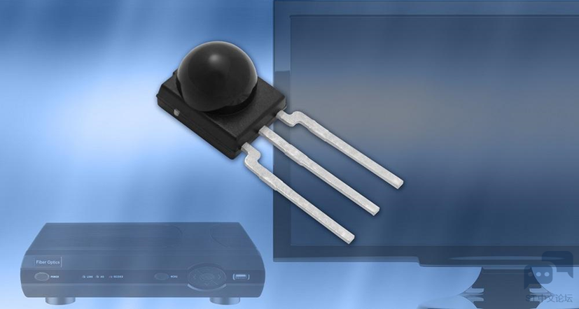

8.红外接受器:红外线接收器是一种可以接收红外信号并能独立完成从红外线接收到输出与TTL电平信号兼容的器件,体积和普通的塑封三极管差不多,适合于各种红外线遥控和红外线数据传输。

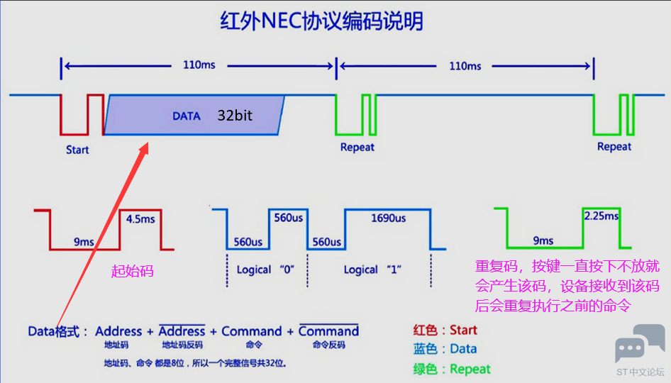

NEC协议详解:
9 E3 g( F- Z4 O3 ^# w4 |+ {/ ]) I5 y5 K* P) F% G
! ~! B8 j  }1 O0 i7 L' L9 v; Q4 x1 ~. y/ H

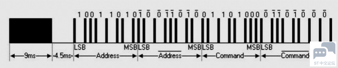

NEC协议是典型的红外协议,其实红外协议有很多,如ITT、NRC17(Nokia)、Sharp等,NEC协议使用的最多的一种。在传出过程中主要传输8 位地址码和8 位命令码,地址码主要标识遥控可以解析的设备,不同的遥控器控制不同的设备,不同发命令码对应不同的按键;该协议会完整发射两次地址码(第一次地址码,第二次是地址反码,这里起到了一个校验的作用,两次命令码同理)和命令码,以提高可靠性;脉冲时间长短可调制;典型的为38KHz 载波频率;位时间 1.12ms(表示逻辑0) 或 2.25ms(表示逻辑1)* G6 `/ a1 d7 Q- h0 q5 t- I

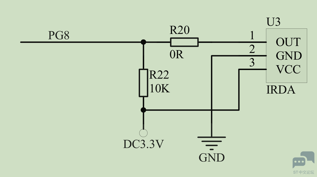

电路分析:整个红外传感器只使用PG8与MCU进行传输
& C/ w! ]& c3 ]0 X. ?. v3 z9 l
, f3 M* _, T4 }* l实验目的:按下遥控按键,主机通过红外接收器接收到信号(模拟信号)并解码(数字信号),识别出按键的命令码,打印出对应的按键符号
; v7 J+ X5 @5 I% q/ W$ w: w  n

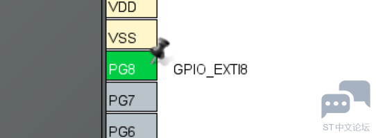

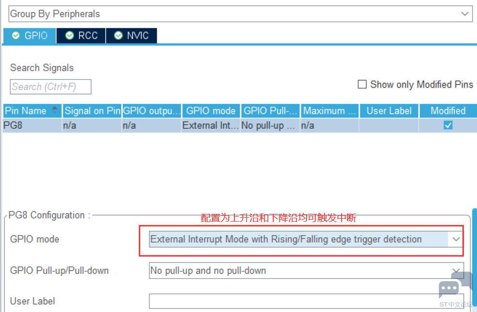

5 G9 _: U# q: l将PG8设为中断模式,下降沿和上升沿均可触发中断。第一次检测到下降沿后触发中断并检查是否是下降沿且是否达到要求的时长,如果满足等待第二次上升沿触发,检查是否是上升沿且是否达到要求的时长。之后的每一个波形都会触发两次中断检测时间,用来确定是逻辑1还是逻辑0,连续检测64次' Y4 `1 j2 o" m$ W
' x+ Y! g$ x6 g$ I- D实验步骤:1.配置RCC9 V4 C# _  X. |+ c/ D( Q* z
2.配置PG8为外部中断模式- a2 [2 q$ q( d( Q7 H
; Q+ ~7 [' I" g( R! u! s 微信图片_20221011202234.png 3 t: c$ j" \& {- _7 p% A8 _

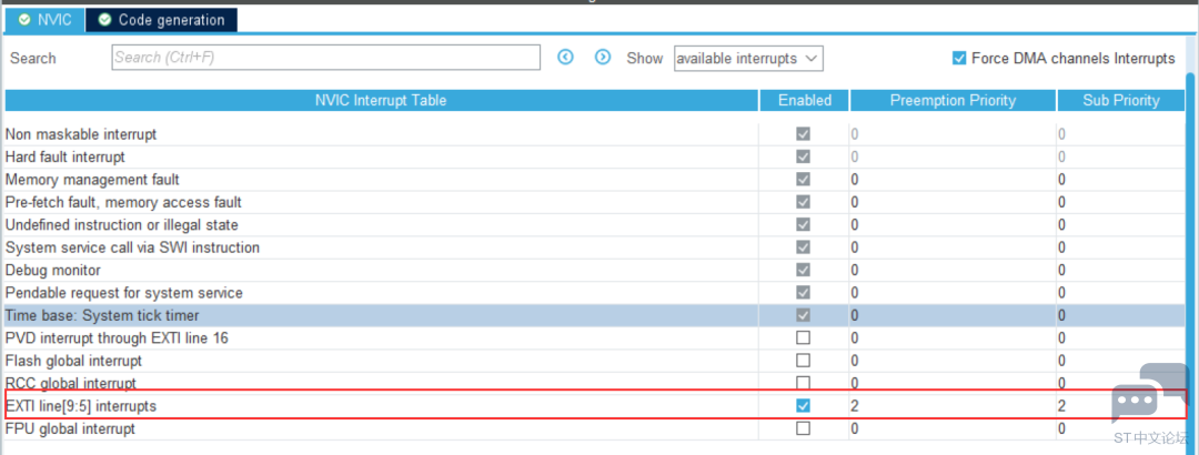

3.配置中断5 ]' L) r- B3 {; U) C+ Z

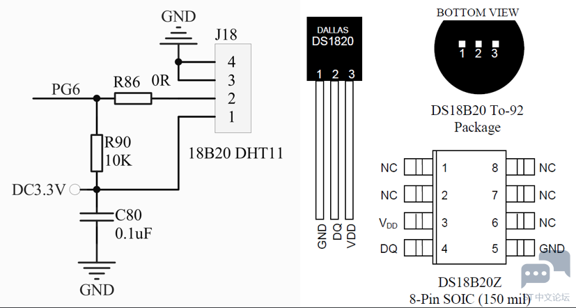

DS18B20温度传感器* g" O1 s' r8 r; p( c- p* C
独特的单总线接口方式,DS18B20在与微处理器连接时仅需要一条口线即可实,现微处理器与DS18B20的双向通讯。大大提高了系统的抗干扰性。测温范围 -55℃~+125℃,精度为±0.5℃。支持多点组网功能,多个DS18B20可以并联在唯一的三线上,最多只能并联8个,实现多点测温,如果数量过多,会使供电电源电压过低,从而造成信号传输的不稳定。工作电源: 3.0~5.5V/DC (可以数据线寄生电源)。在使用中不需要任何外围元件。测量结果以9~12位数字量方式串行传送。/ ~" w' E% p3 Y( v% Z' S
! G1 C+ E0 G5 C" N& I
DS18B20硬件连接
0 h3 x5 x) Y! v0 [8 z! R& r6 r. q9 E0 b
微信图片_20221011202218.png + r: Q7 {5 U+ y( _. v
( G0 D- K& B+ S5 Z

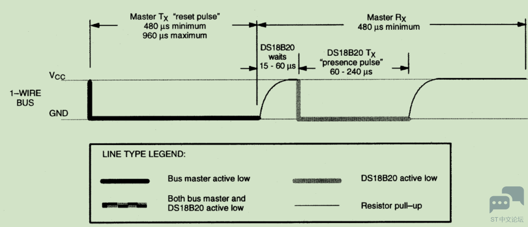

& H" f( W( Q- @, z6 m; o1.复位脉冲3 a: o$ g  f  L9 J
/ x4 i" f0 h7 i# b& q% A0 b- L+ _, ^单总线上的所有通信都是以初始化序列开始。主机输出低电平,保持低电平时间至少480 us,一般是480 us-960us之间,以产生复位脉冲。接着主机释放总线,4.7K的上拉电阻将单总线拉高,延时15~60 us,并进入接收模式(Rx)等待传感器回复。接着DS18B20拉低总线60~240 us,以产生低电平应答脉冲。, B! |( f) Q2 |  c  }: _) B* P

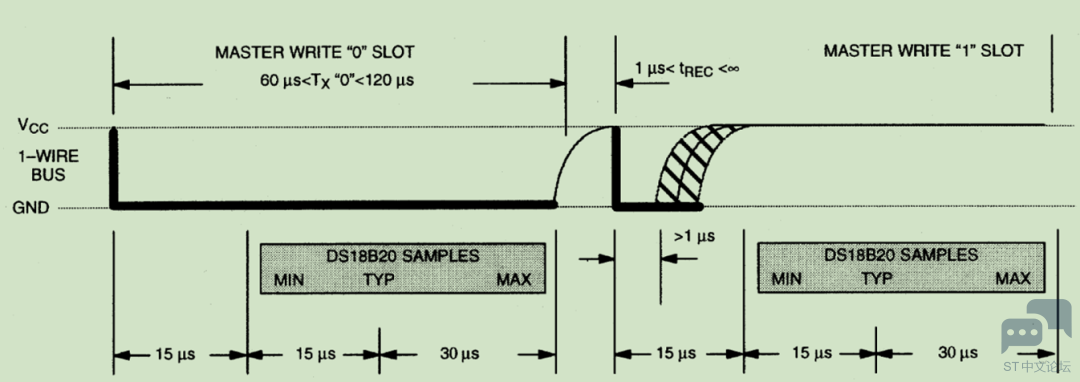

! `( [' L& N) ~6 c% j: ], f" u2.写时序
( i+ i' E( \; H- e* q. V2 h7 f; f# B; x. e/ J/ V' k; C+ s
写时序包括写0时序和写1时序。所有写时序至少需要60us,且在2次独立的写时序之间至少需要1us的恢复时间,两种写时序均起始于主机拉低总线。
% v8 c. ?$ ]2 G2 o& t/ p6 l, M0 ?) m1 f0 ^: n1 O3 B
a.写0时序:主机输出低电平,延时60us,然后释放总线,延时2us。* H7 n" E1 a8 [% `+ v# Q
" D8 V  {7 Z( [) Y1 _( J4 p2 N
b.写1时序:主机输出低电平,延时2us,然后释放总线,延时60us。
1 K. Z/ ]3 C. S

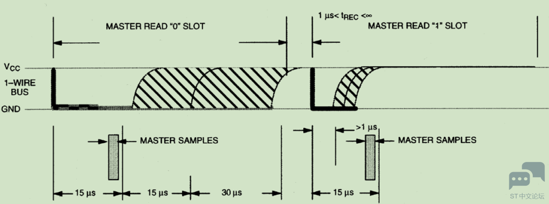

3.读时序
6 ^: j# [+ B6 G) x( q- T- P# O+ |2 c' E$ S0 |" Y7 [
单总线器件仅在主机发出读时序时,才向主机传输数据,所以,在主机发出读数据命令后,必须马上产生读时序,以便从机能够传输数据。所有读时序至少需要60us,且在2次独立的读时序之间至少需要1us的恢复时间。每个读时序都由主机发起,至少拉低总线1us。主机在读时序期间必须释放总线,并且在时序起始后的15us之内采样总线状态。
2 A6 U* b' X1 e& I" r, h& d& b. b+ J! Q1 |( q* I
典型的读时序过程为:主机输出低电平延时2us,然后主机转入输入模式延时12us,然后读取单总线当前的电平,然后延时50us。
% S) O8 Z- S# i% R9 C+ l; z
( ]& G3 S1 y" q: \" q  {$ [ 微信图片_20221011202209.png

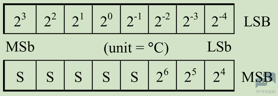

DS18B20温度数据存储
8 Y, y. {* P8 E  Z* d2 X" p- z9 ?. v3 H3 ]2 i
转化后得到的11位数据,存储在18B20的两个8比特的RAM中, MSB的前面5位是符号位,如果测得的温度大于0, 这5位为0,只要将测到的数值乘于0.0625即可得到实际温度;如果温度小于0,这5位为1,测到的数值需要取反再乘于0.0625即可得到实际温度。
0 q  P" ]& v% Z& r# W' O. ?+ s+ w8 v& H7 d% f6 M
例如+125℃的数字输出为07D0H(000000111 11010000),-25.0625℃的数字输出为FE6FH( d4 X" _8 v0 }4 i( j0 V& T
' C5 W4 Q# c/ F0 o+ Y! k* r! h 微信图片_20221011202205.png & ?8 y0 |# _+ N; `' [

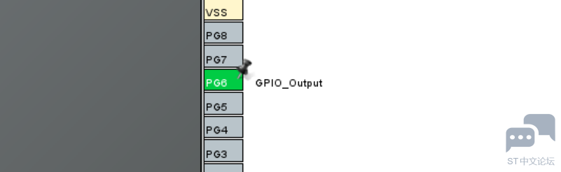

1.配置RCC8 Z' S0 a7 f. r
8 q( u# u& I$ ^4 w: B
2.配置PG6管脚为输出模式
5 Z! V" Z4 X( G0 R: [. e6 P
3 e2 X0 b. K0 K0 q6 a7 J( o 微信图片_20221011202202.png , J; g$ E& y* ]- Q- ]- h
