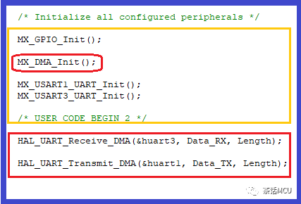

2 m: O2 ]* L* v* [% z; t我顺手拿了块STM32F334的Nucleo板,开启UART1/UART3的数据通信功能,使用DMA进行数据的循环传输。UART1发送数据,UART3接收数据。基于STM32CubeMx配置后生成初始化代码,添加用户代码。如下图所示:
1 x6 N6 ?0 T3 N- {- G0 A* S
9 G3 C3 R% s: a) Y
4 r" n" M9 u* A6 v! P0 z4 X! u. h3 {
! f( h, W  Y6 Q9 w经测试验证,发现基于UART1/3的DMA传输功能是正常的。& v. O8 ?$ E+ ^# t; S7 c' Z

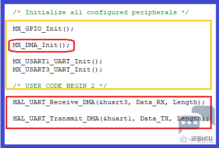

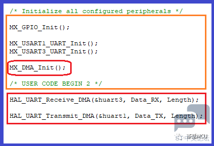

  r) S) v* T) p' c- {. j. j7 s+ V结合客户的反馈,我将DMA与UART初始化顺序前后调换下,如下图:4 J# s7 o8 m$ N" p1 k' y
* i8 j( a9 u1 ~. g果真发现DMA不工作了,UART1/UART3之间也没有数据通信。UART1/3的数据寄存器内容维持0值而没有任何变化,尤其作为发送端的UART1的数据寄存器也毫无动静。
- V+ r$ I: @9 L
2 y" y5 c/ q; `* `- t8 d( f看来,DMA和UART的初始化代码的顺序的确影响到了二者的功能,也就是说如果代码是基于现有CubeMX生成的初始化代码,二者的初始化顺序不能随意调整,那到底怎么回事呢?0 f7 p! k# X3 \% [, j/ s: D) ~

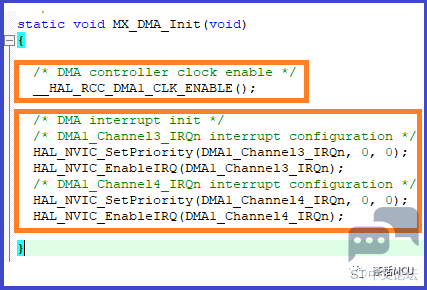

首先查看这两个初始化代码内容,试图找到蛛丝马迹。很遗憾,并未很快发现原因。后来,当再次查看DMA初始化函数MX_DMA_Init();的具体内容时,发现代码其实很简单,就两个动作:& G  u% K( I& {* b% w) \
- {( j; d, F. c  W/ [0 F) z 微信图片_20221013215414.png ! k, p1 ~6 q3 u) L
7 K7 F- |6 b  U; q一个动作是开启DMA外设的时钟,另一个就是使能DMA相关的中断矢量控制。
/ @( Q+ c9 @6 [1 c: D) i, A. q  }3 f$ [. `' O
既然这样,我尝试将该DMA初始化函数体位置依然保持放在UART初始化代码的后面,但将DMA初始化函数里的那句开启DMA外设时钟的代码提取出来,并移至UART初始化代码之前,据此进行验证。这次,结果就一切正常了。7 m' d! e9 q. D4 G8 L  N

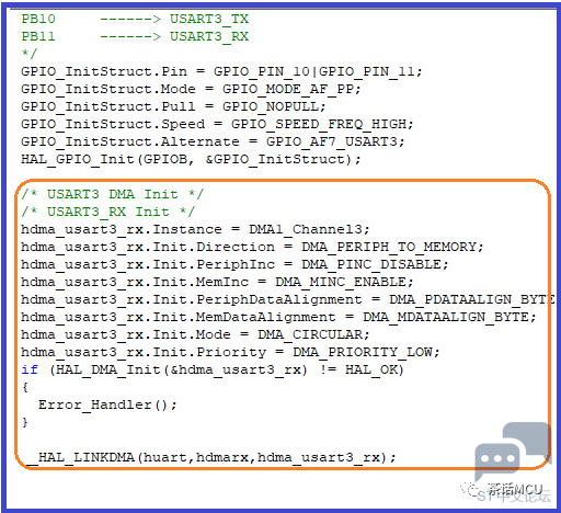

5 F2 X; Q$ C5 y0 D再回头细看UART的初始化代码,在UART初始化函数的一个子函数HAL_UART_MspInit()那里发现了端倪。( p. B+ m% K" E, E" k  O0 a
/ ~) p5 v! s. |
MX_USART1_UART_Init()==》HAL_UART_Init()==》HAL_UART_MspInit();  {7 X4 R5 t' V( m) h7 y8 Q
/ i+ J. D/ {5 U
因为我们开启了跟UART传输事件相关的DMA功能,在HAL_UART_MspInit();函数里不仅有对与UART相关的GPIO的复用功能配置,而且,还有跟UART事件相关的DMA配置。看来UART的初始化还是跟DMA有关联的。
4 W. y! z: ]: ]3 u. A( ~; D3 F1 i& U$ h' L* n) B. q0 e
& X7 O& F$ W6 y+ b3 e! R0 R2 x  ]+ r2 p: c) P
结合上面DMA初始化函数里的那句开启DMA外设时钟代码,到这里基本明白怎么回事了。0 E! v2 Z& q% r( y8 X+ p+ f. Y2 z1 _
( _  \- g. R: G9 L6 ^因为我们在UART初始化代码里要做跟DMA有关的配置,如果不事先将DMA外设的时钟开启,加上UART初始化函数里也没有开启DMA外设时钟的代码,那么,在UART初始化代码里进行有关DMA的配置操作就没法保证有效。& k4 w* c+ Z; P+ o; e

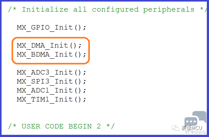

比方这两天连续有人反馈,他们使用STM32芯片的ADC并启用DMA传输时,都是因为这个原因使得ADC数据无法被DMA取走而产生异常。总之,在现有情况下, 保证DMA初始化代码放在其它与DMA有关的各个外设初始化之前就不会有类似问题。比方就像下面的样子:- x" W* ~4 _: n4 C+ X
