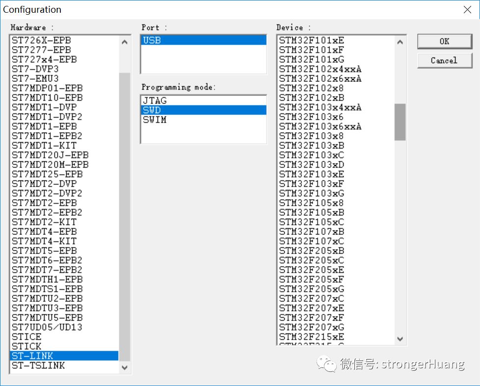

针对 STM32 的编程工具,官方出了三个比较常用的工具,分别是:STVP、 ST-LINK Utility 和 STM32CubeProgrammer。
( I8 I0 u+ R! c% t' k; y6 ]* [
1.STVP
STVP:ST Visual Programmer,它是一款比较老的工具,之前ST早期的单片机编程。3 p0 X/ t8 r+ D/ z* J7 z+ \
STVP是一套可视化编程工具,提供了一个面向ST单片机的Flash全功能烧写环境,可方便的用于读取、写入和校验芯片内部存储器与选项字节。

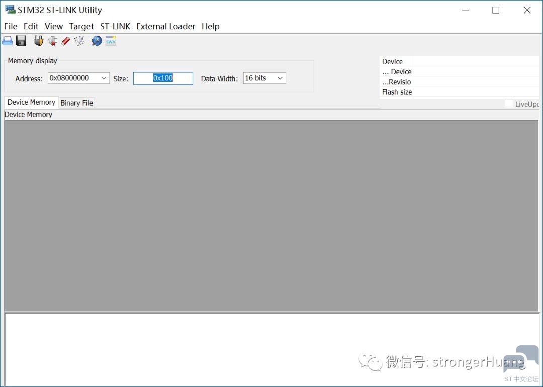

. Q- e9 h( C; ?0 P1 z2.ST-LINK Utility: O3 j( [; w4 O- X0 {/ s# L
STM32 ST-LINK Utility是一款比较经典的工具,目前还有很多工程师在用。% {" R3 I" f' N! n: |8 h
它一个最重要的功能就是对STM32进行编程。支持常见的hex、bin文件,还有早期摩托罗拉定义的srec和s19格式的文件(说实话,我都不了解这两种格式的文件)。

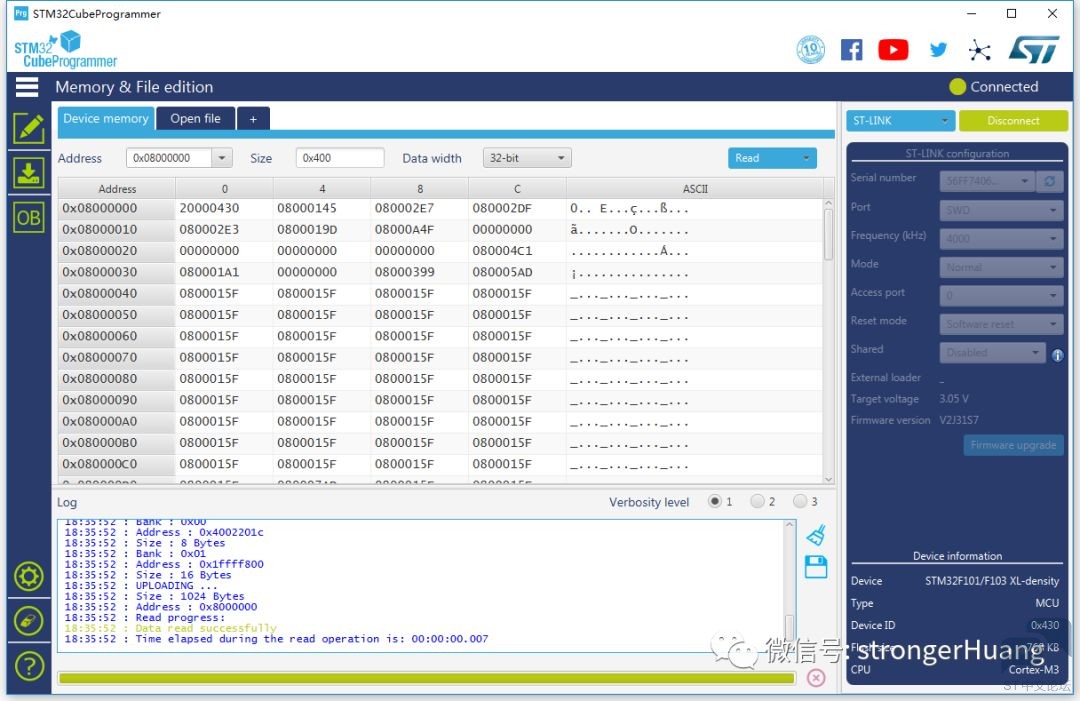

3.STM32CubeProgrammer
2 q+ k# T6 ~- W) a, k这个工具大概是前两年推出来的,由于它的推出,官方就基本停止了对 ST-LINK Utility 的更新 (好像推出之后,就更新了最后一版本 V4.5.0)
) s3 n8 U* I# x: ?它的主要功能就是Programmer编程,功能和STM32 ST-LINK Utility有很多相似之处,但引入了一些新的功能。比如UART and USB DFU bootloader。

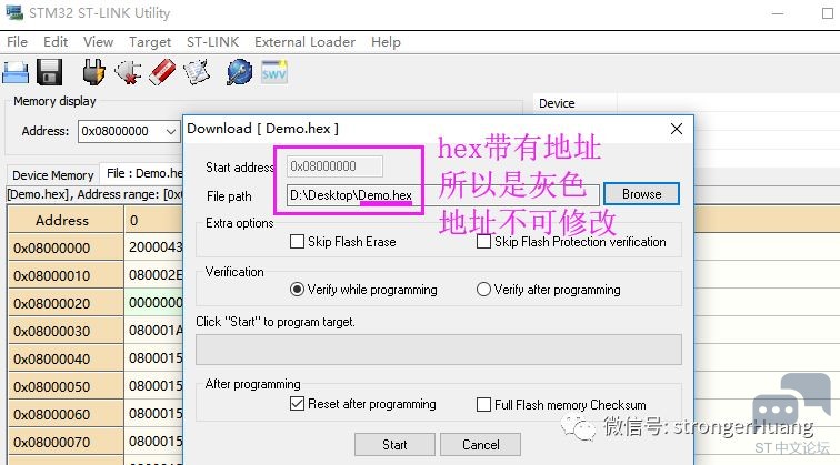

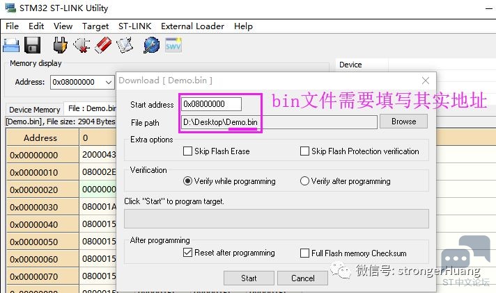

这里主要想提示一下初学者:hex带有地址,而bin文件不带地址,下载时需要填写起始地址。. g- `' H, u  ^) S
下面看两张在STM32 ST-LINK Utility中下载选择文件的图大家就明白了。
# h* V& t0 ?5 S1.选择hex下载,地址不可修改(灰色)
; G+ w; X6 {) G7 H$ K

1 x# ~1 N' e1 Z& j2.选择bin下载,需要填写起始地址

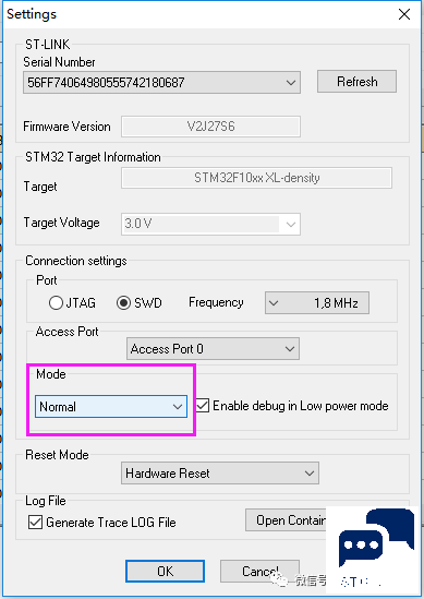

$ [7 o) h+ B. E; G) a. \1.STM32 ST-LINK Utility模式说明
( }" _: M6 \7 S6 Z- w( {即设置中三种模式选择:2 H/ q% N- s8 H" B
# B# a$ U5 L4 R' K: c
- B& S/ M$ \* h" l2 r- R  s
( K) i1 m  G$ v
+ s- M% K* L0 H7 i3 |" I; o

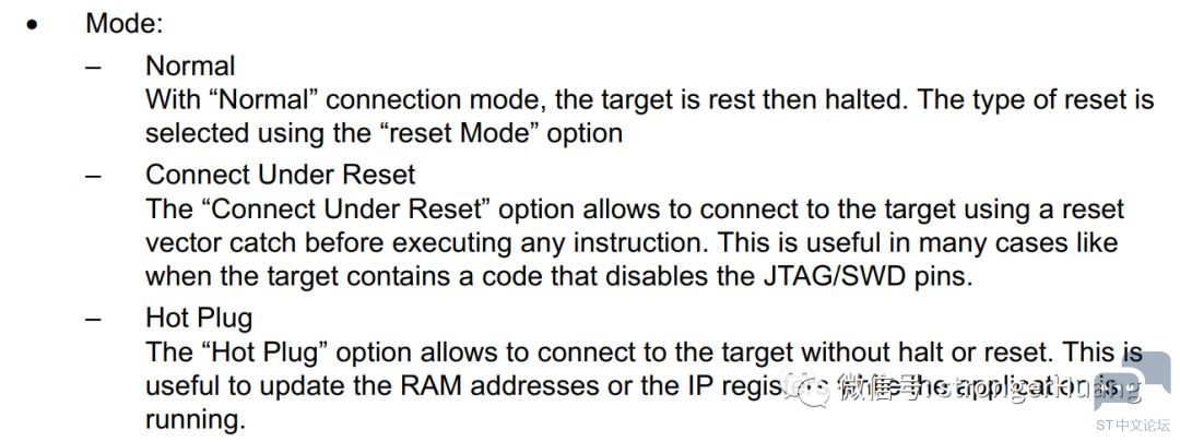

1 L4 N$ p2 ~( Q8 Y1 A主要有三种,在这个工具的用户手册中可以看到:
) d+ f2 J7 V1 v8 p
9 K& ^9 T. B( ?* r" _# y) S3 k
1 S5 ]+ \# S: M1 d- [
3 A& a- l% I9 `  l3 l% u8 v: G; c2 L- |0 A
大概意思是:" n$ B% o2 E' C# o
Normal:常规模式" u4 p. w0 U- t0 R; y! I: D: S( r; A  E
连接目标(芯片)之后,芯片复位,然后暂停(halted)。8 K9 Y9 X/ z  G$ T$ E% ~
7 K* I8 W6 t5 \
Connect Under Reset:连接复位模式
# Q$ ]1 h; A: z6 Y0 C4 X- x' N
主要用于JTAG/SWD引脚被禁用的时候。
1 ?) Z+ d. A# b% M/ m, A
  H# z3 y1 f/ aHot Plug:热插拔模式
9 N+ P5 a  R8 k3 x连接目标芯片,不复位/重置芯片,则此时可以查看芯片状态。! P2 E# Y( T/ H: a  q, b

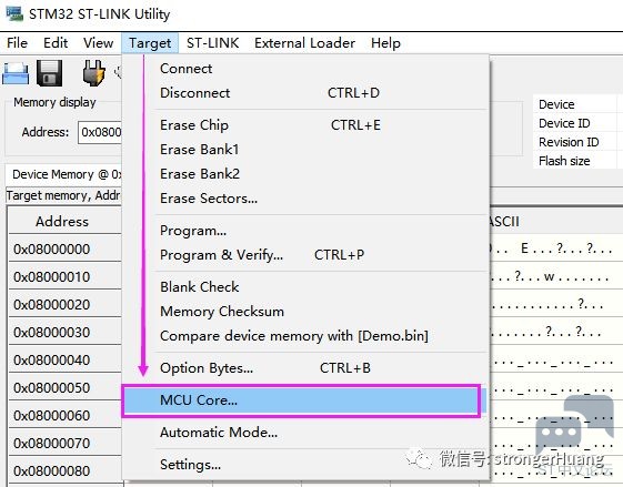

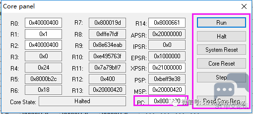

2.查看内核运行状态硬件连接好:Target -> MCU Core
9 j8 F* c2 q- e  r0 `5 u& a9 E! k  P/ N% u0 \6 Q: l# E# G  K: C+ p
9 I" H, V' U1 U) L, H7 r/ i
& w9 V1 }& Q0 y+ U8 w/ S7 P! v* \2 I% z& \8 a$ P% P7 V
为什么讲这一条内容呢?$ K4 _6 B% q/ ]# A7 w
相信大家都遇到或听到过程序跑飞这种情况,当你的程序跑飞,这里讲的内容可能帮助你判断程序是不是处于跑飞状态。
% |9 B3 G* V9 T; t因为这里可以查看MCU内核的运行状态,简单的说就可以查看PC跑到哪儿去了(你应用程序跑如果超过相应区域,说明跑飞了)。
5 V  N/ k) d7 u
+ a9 S6 y3 G6 g+ @
* R( J! b: @! u& }3 M3 c+ r
' j, |1 [/ E9 P! |9 l7 Z+ X
举个例:你应用程序存储在0x08010000 --- 0x08020000 这个范围内,正常运行应用程序应该在这个范围内,但是你发现PC的值为0x08025000(不在范围内),那就说明跑飞了。5 a3 s: @- |; P9 T$ P: b& T
9 I4 G/ F5 d7 F( J
这里可以执行的操作有:运行、暂停、系统复位、内核复位、单步运行、读内核寄存器。类似于IDE中的在线调试(IDE在线调试需要有源代码,而这里不需要源代码,可直接查看PC执行到的地址)。
7 h7 C' S. @) }/ O9 T  e9 j1 Q( u2 u7 R& r7 ]; A
提示:PC:Program Counter即程序计数器寄存器,指向当前执行程序的地址,如果修改它的值,就能改变程序的执行流。(具体可以参看Cortex-M3内核寄存器所在章节)4 z$ w. `) _- d$ |5 I- O

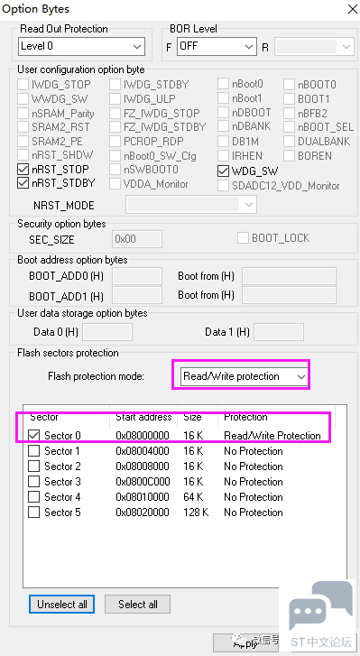

4Option Bytes选项字配置; ^9 G$ Y0 E0 B. |2 L& M
对Option Bytes操作常用的一个就是对Flash加密(读/写保护)。当然,读写保护可以通过程序代码实现,也可以通过这里说的选项字设置来实现。
3 b' G7 x+ a! J! N( v( w
拿F401举例:Target ->Option Bytes
3 C) I5 K/ D2 a% T% H0 R; e
% w) ~2 p# j  |; `
& a% B+ ~- B: a: I1 P6 H
6 [( r$ H# C$ ~$ {' z' qSTM32 ST-LINK Utility工具还有些特殊功能,可能我们不常用,比如:command line interface命令行接口、external loader developing加载外部程序等,感兴趣的朋友可以参看用户手册研究一下。  [. Q3 W" n$ K5 l& N4 Q( o
