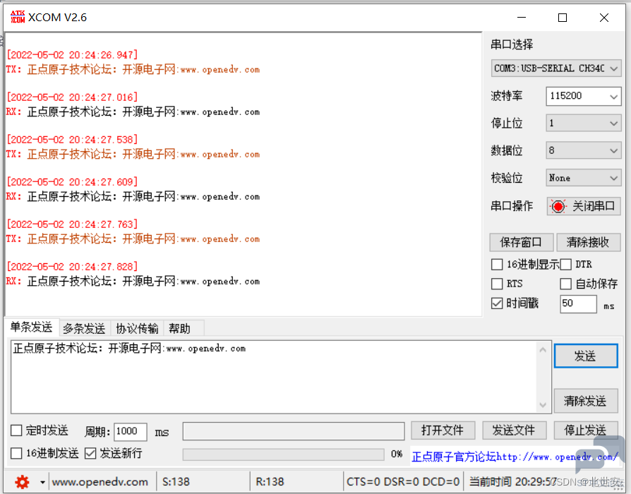

3.最终效果
" J) V. h6 U7 N. I$ \. D0 a$ [+ [6 k
5 {; v: z3 |9 a$ m- Q
( J( ?5 o5 u; d) B总结
" S- A5 ~; ?) C" B使用stm32 hal自带的空闲中断函数后我们通过串口接收不定长的数据变得十分的方便了,只需要调用两个函数即可。不像刚开始的时候使用串口空闲中断还的自己开启中断和自己编写中断回调函数,大大地提高了我我们开发的效率。% h' T6 g0 \! Z4 s! x
