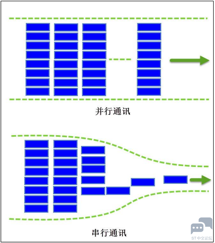

并行接口和串行接口
(1)、串行、并行主要是考虑通信线的根数,就是发送方和接收方同时可以传递的信息量的多少
" E" M' {: O+ j$ z(2)、譬如在电平信号下,1 根参考电平线+1 根信号线可以传递 1 位二进制;如果我们有 3根线(2 根信号线+1 根参考线)就可以同时发送 2 位二进制;如果想同时发送 8 位二进制就需要 9 根线。
3 @- Z+ f! q! D9 O8 Q(3)、在差分信号下,2 根线(彼此差分)可以同时发送 1 位二进制;如果需要同时发送 8 位二进制,需要 16 根线。9 g8 G! g1 l; K+ O- F5 s: q8 @
总结:听起来似乎并行接口比串行接口要快(串行接口一次只能发送 1 位二进制,而并行接口一次可以发送多位二进制)要更优秀;但是实际上串行接口才是王道,用的比较广。因为更省信号线,而且对传输线的要求更低、成本更低;而且串行时可以通过提高通信速度来提高总体通信性能,不一定非得要并行。异步、串行、差分,譬如 USB 和网络通信更胜一筹。

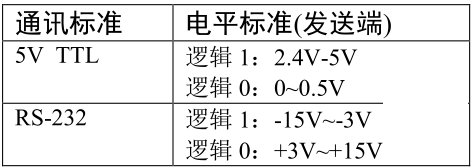

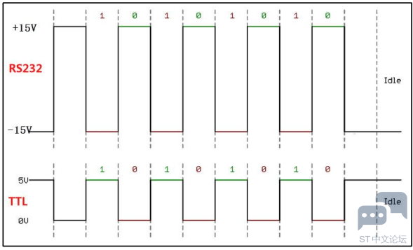

RS232 电平和 TTL 电平
(1)电平信号是用信号线电平减去参考线电平得到电压差,这个电压差决定了传输值是 1 还是 0.
' G8 r# O2 T6 ?; ?! ^" y(2)在电平信号时多少 V 代表 1,多少 V 代表 0 不是固定的,取决于电平标准。譬如 RS232电平中-3V~-15V 表示 1;+3~+15V 表示 0;TTL 电平则是+5V 表示 1,0V 表示 0.
- g. y* y4 a5 R* A(3)不管哪种电平都是为了在传输线上表示 1 和 0.区别在于适用的环境和条件不同。RS232的电平定义比较大,适合干扰大、距离远的情况;TTL 电平电压范围小,适合距离近且干扰小的情况。
9 K; {( U; @6 `( l0 h(4)我们台式电脑后面的串口插座就是 RS232 接口的,在工业上用串口时都用这个,传输距离小于 15 米;TTL 电平一般用在电路板内部两个芯片之间。' e+ U9 t' j1 m/ Z+ {/ f' z
(5)对编程来说,RS232 电平传输还是 TTL 电平是没有差异的。所以电平标准对硬件工程师更有意义,而软件工程师只要略懂即可。(把 TTL 电平和 RS232 电平混接是不可以的)

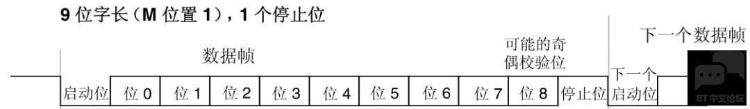

起始位、数据位、奇偶校验位、停止位
(1)串口通信时,收发是一个周期一个周期进行的,每周期传输 n 个二进制位。这一个周期就叫做一个通信单元,一个通信单元是由:起始位+数据位+奇偶校验位+停止位组成的。
; I; M. Z: g4 J: ]& S6 A(2)起始位表示发送方要开始发送一个通信单元;数据位是一个通信单元中发送的有效信息位;奇偶校验位是用来校验数据位,以防止数据位出错的;停止位是发送方用来表示本通信单元结束标志的。0 k! `; A4 R7 d  t
(3)起始位的定义是串口通信标准事先指定的,是由通信线上的电平变化来反映的。
% q' P) W4 D$ R6 K4 ?! N0 v(4)数据位是本次通信真正要发送的有效数据,串口通信一次发送多少位有效数据是可以设定的(一般可选的有 6、7、8、9,99%情况下我们都是选择 8 位数据位。因为我们一般通过串口发送的文字信息都是 ASCII 码编码的,而 ASCII 码中一个字符刚好编码为 8 位。)
' ]( j+ Y+ Z, W/ D  q' Y* Z1 p(5)奇偶校验位是用来给数据位进行奇偶校验(把待校验的有效数据逐个位的加起来,总和为奇数奇偶校验位就为 1,总和为偶数奇偶校验位就为 0)的,可以在一定程度上防止位反转。
  • 奇校验要求有效数据和校验位中“1”的个数为奇数,比如一个 8 位长的有效数据为:01101001,此时总共有 4 个“1”,为达到奇校验效果,校验位为“1”,最后传输的数据将是 8 位的有效数据加上 1 位的校验位总共 9位。
  • 偶校验与奇校验要求刚好相反,要求帧数据和校验位中“1”的个数为偶数,比如数据帧:11001010,此时数据帧“1”的个数为 4 个,所以偶校验位为“0”。
  • 0 校验是不管有效数据中的内容是什么,校验位总为“0”,1 校验是校验位总为“1”。
  • 在无校验的情况下,数据包中不包含校验位。

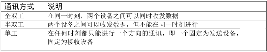

串口通信的基本原理
全双工、半双工及单工通讯
(1)单工就是单方向,双工就是双方同时收发,同时只能单方向但是方向可以改变叫半双工
5 M7 F, R/ Y# Z0 S5 q( p1 Y8 J" E(2)如果只能 A 发 B 收则单工,A 发 B 收或者 B 发 A 收(两个方向不能同时)叫半双工,A发 B 收同时 B 发 A 收叫全双工。: n' |) k: m6 |3 q

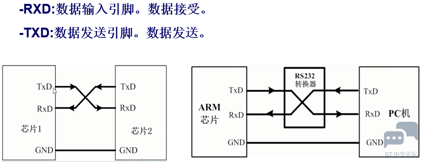

三根通信线:Rx Tx GND
(1)任何通信都要有信息传输载体,或者是有线的或者是无线的。2 [& d  [$ E, ], n  R+ G, W
(2)串口通信是有线通信,是通过串口线来通信的。0 C) L( k4 w' Y, R; \
(3)串口通信线最少需要 2 根(GND 和信号线),可以实现单工通信,也可以使用 3 根通信线(Tx、Rx、GND)来实现全双工。

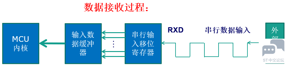

信息以二进制流的方式在信道上传输
(1)、串口通信的发送方每隔一定时间(时间固定为 1/波特率,单位是秒)将有效信息(1或者 0)放到通信线上去,逐个二进制位的进行发送。
  g& }4 `4 W0 [- D+ L8 X3 R, c(2)接收方通过定时(起始时间由读到起始位标志开始,间隔时间由波特率决定)读取通信线上的电平高低来区分发送给我的是 1 还是 0。依次读取数据位、奇偶校验位、停止位,停止位就表示这一个通信单元(帧)结束,然后中间是不定长短的非通信时间(发送方有可能紧接着就发送第二帧,也可能半天都不发第二帧,这就叫异步通信),下来就是第二帧·····6 T' f/ p# H" z% [6 Y3 Z7 i
总结:第一,波特率非常重要,波特率错了整个通信就乱套了;数据位、奇偶校验位、停止位也很重要,否则可能认不清数据。7 \1 x3 A: b0 K" I6 q9 ?6 D8 A- A7 O
第三,通过串口不管发数字、还是文本还是命令还是什么,都要先对发送内容进行编码,编码成二进制再进行逐个位的发送。
  M- Z' Q. G4 H# D7 ~(3)串口发送的一般都是字符,一般都是 ASCII 码编码后的字符,所以一般设置数据位都是 8,方便刚好一帧发送 1 个字节。

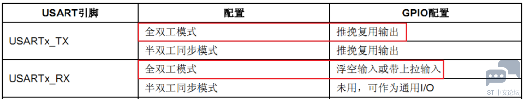

4.常规操作初始化串口引脚的GPIO
  1. /* GPIO初始化 */. v1 [6 A+ M5 E4 w& a. g4 b5 v
  2. GPIO_InitStructure.GPIO_OType = GPIO_OType_PP;
    - H" q) Z7 X: g, M; F9 Y
  3. GPIO_InitStructure.GPIO_PuPd  = GPIO_PuPd_UP;
    " d4 O4 u) N7 K5 n# I3 s
  4. GPIO_InitStructure.GPIO_Speed = GPIO_Speed_50MHz;6 B# |9 s0 ]3 J% `
  5. /* 配置Tx引脚为复用功能  */
    ( f4 b( [2 s, E$ g$ c  L( I
  6. GPIO_InitStructure.GPIO_Mode = GPIO_Mode_AF;
    # L# D+ d4 z5 r! A. O
  7. GPIO_InitStructure.GPIO_Pin =  GPIO_Pin_9  ;
    . U# x/ C8 }0 Q: z. a# [
  8. GPIO_Init(GPIOA, &GPIO_InitStructure);8 e- x# V0 E+ D7 ?  w0 G
  9. /* 配置Rx引脚为复用功能 */( }4 _/ o" U: q
  10. GPIO_InitStructure.GPIO_Mode = GPIO_Mode_AF;
    , e/ R$ f! s3 ^
  11. GPIO_InitStructure.GPIO_Pin =  GPIO_Pin_10;1 O  s7 l1 Z, i+ G
  12. GPIO_Init(GPIOA, &GPIO_InitStructure);

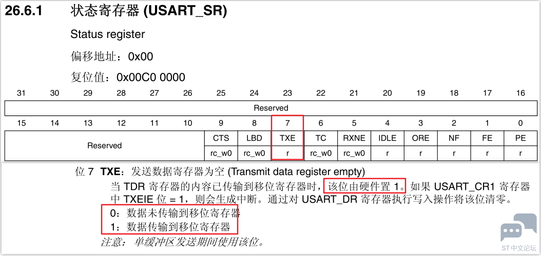

  6.     /* 等待发送完毕 */* w9 X0 _, M; ~$ B3 o
  7.     while (USART_GetFlagStatus(USART1, USART_FLAG_TXE) == RESET);   //获取发送状态

我们这里编写了三个函数主要是功能是:向单片机发送一个字符、向单片机发送一个字符串、向单片机发送指定长度的字符串。/ y2 H4 v; A1 z
代码很短,不多解释。在发送字节的时候用到了获取状态函数,获取发送数据的寄存器第7位的状态,当为1时,数据传送到移位寄存器。传送完了就可以发送了。

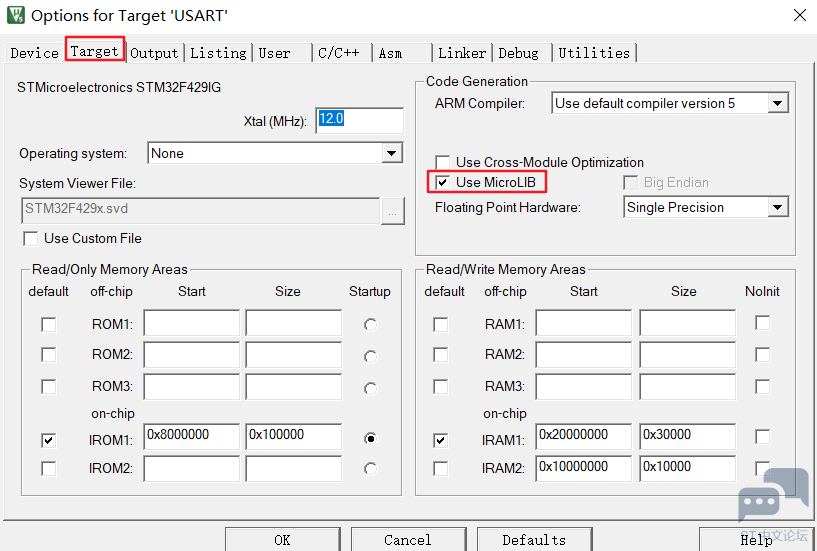

在 C 语言标准库中,fputc函数是 printf 函数内部的一个函数,功能是将字符 ch写入到文件指针 f所指向文件的当前写指针位置,简单理解就是把字符写入到特定文件中。我们使用 USART 函数重新修改 fputc函数内容,达到类似“写入”的功能。fgetc 函数与 fputc 函数非常相似,实现字符读取功能。在使用 scanf函数时需要注意字符输入格式。
8 W$ _0 i9 O4 O. u; A3 l还有一点需要注意的,使用 fput和 fgetc函数达到重定向 C语言标准库输入输出函数必须在 MDK的工程选项把“Use MicroLIB”勾选上,MicoroLIB 是缺省 C库的备选库,它对标准 C 库进行了高度优化使代码更少,占用更少资源。为使用 printf、scanf 函数需要在文件中包含 stdio.h头文件。
: z7 U* x% `0 ]. B: `, b2 a' t
