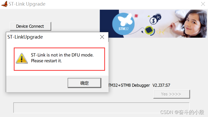

5 P9 x+ S! S- Y3 G问题一、烧入时进行ST_Link更新失败
9 A) C  k3 u2 T% b, m& V( x* G3 `
  f& F1 Y' ^, S; y' X 2a1dfd3d156043f486b88d5760a08bc6.png 0 c1 X' h1 H& E1 H% y0 v( z
8 p* l2 L" H, y  H2 q, c( L4 G
原因仿真器的版本过低,根据提示进行STlink的更新,结果就是上面图片显示,失败。

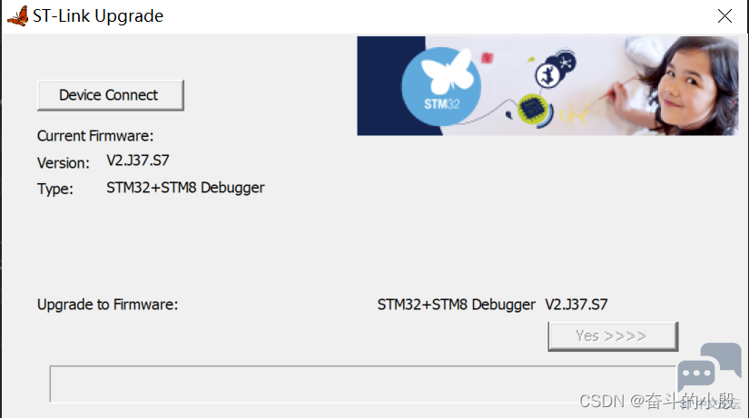

解决方法如下* h( m( ^7 I# R+ q9 e
$ V& F" k( I2 J7 _2 @1.重新拔掉ST-Link. E& U8 z- p4 Q5 Q# m9 x" J
2.插上ST-Link (这里我们特别要注意,插上的时候不要连接单片机). @7 P' f5 q0 `8 X# I; |& p1 T
3.按提示点击更新
" e* w: ~# `# q: ^8 |
9 j# ]% d; ?/ D) M 0c18957182774f70b14af2beab2d78cc.png
( L5 A1 u, F, W( u& D4 E
% f4 I8 S/ K6 {5 M按上面的步骤就成功解决了更新问题

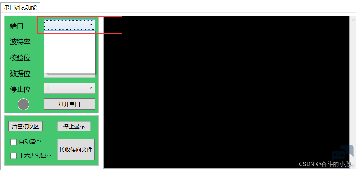

8 a2 q! O- i. o" ~" {. ?4 h4 C9 U问题二、串口检测不到ST_Link
. t5 f& D) R, {; A& Z6 a, z! E$ S# w+ Y
4 D) k  m2 {6 \/ R

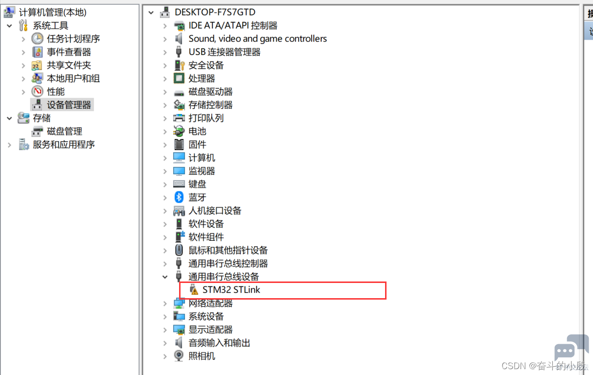

3 _3 M" L7 |2 V/ D2 H* Q打开设备管理器查看发现STM32_STLink 串行设备是黄色感叹号
4 b4 ?; A( [0 O4 w; T8 A7 \9 ~% M9 U0 B9 O
