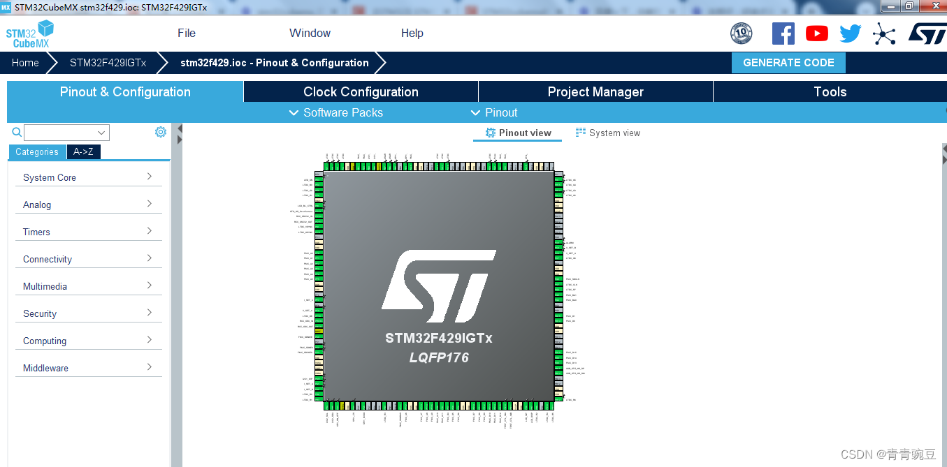

      如图2所示,是笔者之前转产项目中的STM32CubeMX配置,使用了STM32CubeMX工具对一颗STM32F429IGT6芯片进行硬件初始化配置,该芯片驱动了一颗SDRAM,外挂了一颗EEPROM和一颗FLASH,还有其他外设例如蜂鸣器、编码器、按键、电容触摸屏,芯片内部有定时器中断刷新屏幕,有三个UART DMA空闲中断,也上了Freertos操作系统、Emwin人机界面、FATS32 U盘识别,如果这些底层都手工配置的话,平心而论是个非常烦琐和浩大的工程,且很容易出错,而步入工作岗位以后,现实是私企老板、产品经理、项目负责人等各路人马会不断催促项目进度,这时也就体现了STM32CubeMX的价值,在这篇博客最后,笔者也附带了STM32CubeMX学习教程和STM32CubeMX安装包的下载链接,供大家学习交流。: l+ \4 o+ k. Q, a* k( Z
' G) O, C) P. |- }6 j/ o* J" ? 183ea0d3807743c0aab082797bf17293.png
7 X3 E9 v7 r9 X! |' N# F
5 S  l: F0 \- s/ ^5 E: ` 图2 STM32CubeMX配置STM32F429IGT6芯片

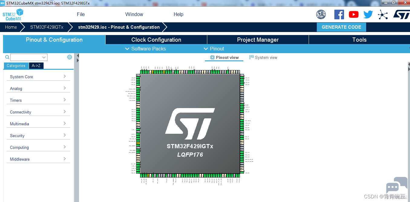

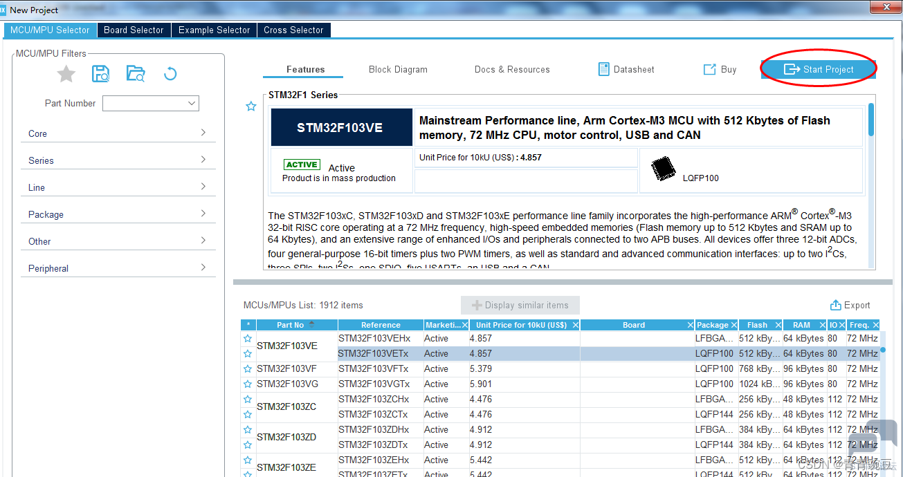

5 }, P( y! {7 u9 r: O$ G2 Z. j      谈到STM32CubeMX配置细枝末节的地方有很多,很难在一篇博客里逐一列举出来,只能说工作用到哪里再去对照着研究哪里即可,这里举个简单地例子我们用STM32CubeMX配置野火开发板上的STM32F103VET6芯片上的串口,如图3所示,我们先选择STM32F103VET6芯片再单击Start Project选项。( B, l# G/ k3 m4 o
% N: @& @% ]$ q a9eb9bcd989b49beacf166f0ec278c64.png 9 {7 |) l6 ~6 T% ^" E$ `9 e5 S+ I
* r" z  Z/ ?2 W
  图3 STM32CubeMX环境下选择STM32F103VET6芯片

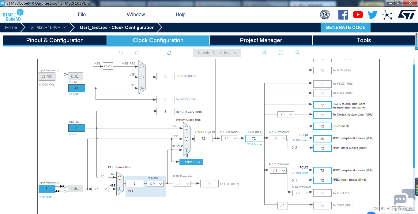

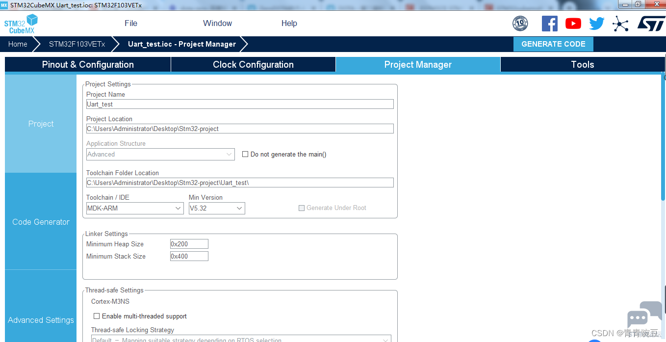

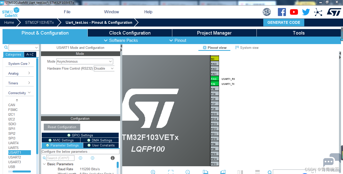

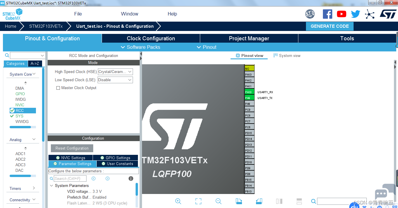

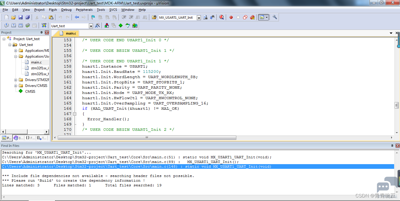

* y+ ^4 w. u2 c3 A" L7 _4 ^3 Q         如图4和图5所示,我们在STM32CubeMX环境下配置好RCC时钟,这里由一个外部8Mhz的时钟通过芯片内部倍频产生一个72Mhz的主频时钟,直接配置UART1的引脚和115200的波特率,在图6下选择生成可以用KEIL 5打开的工程文件,最后如图7所示在KEIL5下打开STM32CubeMX环境下生成的底层配置工程,再进去下一步的二次开发。8 p9 q# F7 \1 C4 S! a
6 f+ m, @( O# y
) s3 ?& @* z) y+ A. F  e  Q: {" x! i3 G
1612b7e3826a417883be954a174d9cd6.png 0 f) S9 H2 z( X$ ]' p9 P' Z3 d
. P1 T9 S% I2 U! m  V图4 STM32CubeMX环境下配置RCC时钟$ I+ L6 w9 `0 X6 u+ U8 T3 J+ q. A
5 Z1 t1 S$ s6 K/ Z) m. P
9 c3 I$ T0 f: n  H
; E2 v5 `9 X5 {& |7 g; u& J1 J    图5 STM32CubeMX环境下配置UART1串口$ `% M% O5 V- [" R
  I" t  |0 `+ E$ e 49a134510c6a4d8ba8e075e26356747c.png , w8 V  |' K5 j# O2 ~
; P8 ~7 _) b! M2 g" ?( h8 |4 j: c 图6 STM32CubeMX环境下生成KEIL工程
3 Y7 d  c- w8 z7 g" ]1 @' |4 |- m7 O' o3 r2 [9 J
  图7 KEIL5环境下打开STM32CubeMX生成的底层配置代码
