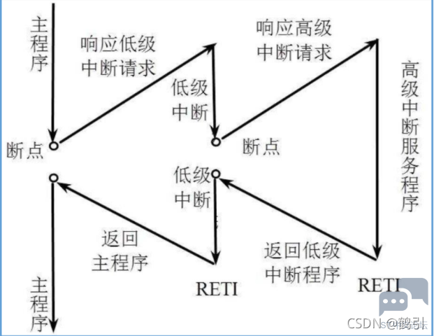

3. 中断优先级
% `/ x; u. V& }* u, }8 D% d
) U+ {, h7 ]3 A/ V1 a% X1 [6 K, e9 F
% b4 ?- d& @# \- R! c7 {3 R2 w
' \: o0 W, u# S6 [3 G9 T, \% Z; {" B多个中断同时出现时,处理器先响应高优先级的中断
7 I8 K1 _) p! H低优先级中断的ISR执行时,可以被高优先级中断再次打断" ^9 u( U* ]8 I& j1 y, U2 h
ISR比App Code拥有更高的执行优先级+ d9 U' w* ^" W; j; `, ?% B$ s

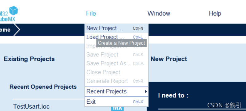

进入STM32CubeMX新建项目( W5 y7 j6 L2 t, R8 @1 m1 P- U* f
5 `5 J7 H2 U% C, W: {* |
  ^& u6 |  C# m5 W. k$ l' o7 n: y- j6 O- o3 @- x2 g

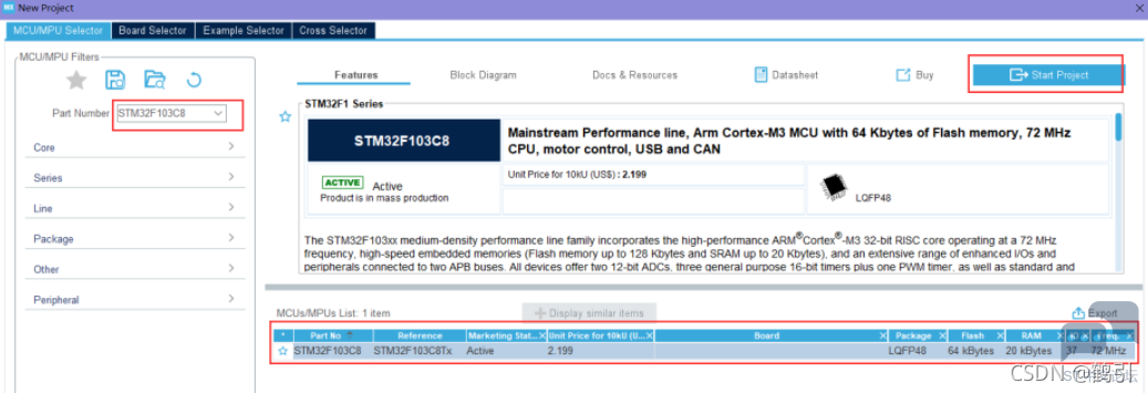

检索所需芯片,并完成项目的基础创建
$ M9 N% i8 r) g" A! C- |: ]. s4 y1 [, s, y0 O" N& A1 p3 ~

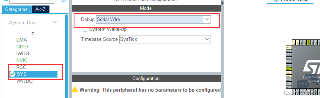

点击sys,将debug->Serial Wire
7 e- M4 y/ ~, V; \+ ~, |. P! O/ @4 P/ `9 o! `
554ad4be75104802ae4197b7643601a7.png ; `' R; C' G( W9 h) g; G

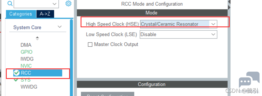

3 i& s/ Z1 s8 ^+ MRcc->HSE->Crystal/Ceramic Resonator7 f$ m# t4 U1 w, w" ?1 e5 X

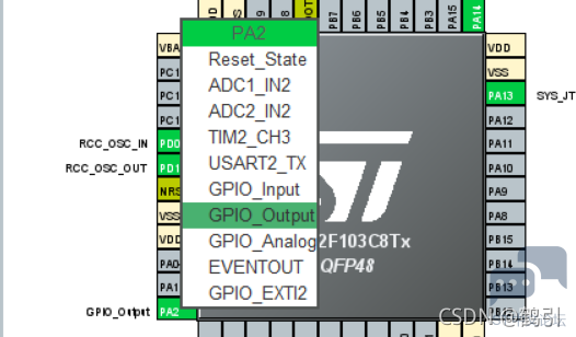

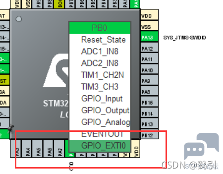

# G( y3 D  e: s3 k0 N将PB0选为外部中断触发器,PA2控制led灯的->GPIO_output
* g* n% F$ {) K$ ^8 R9 c, G4 X2 l- t, P9 l; S$ _  \9 N* s

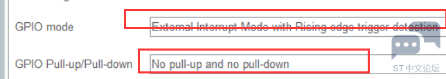

设置中断触发器B0

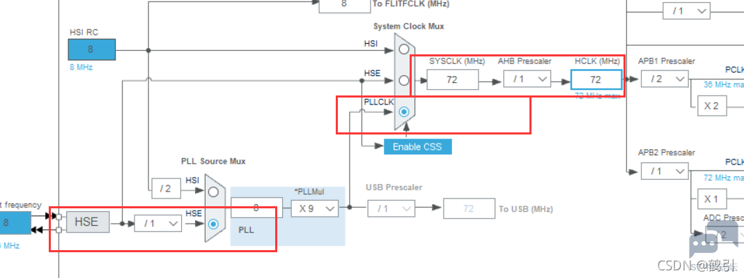

PLLCLK,晶振频率最大值改为72M赫兹
5 B7 a; K( A- e+ |7 a

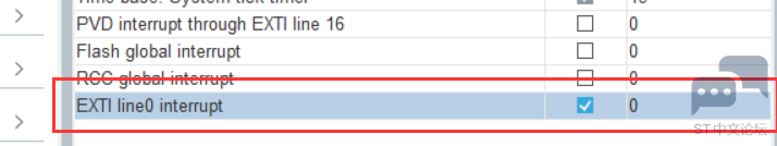

7 Z! j4 d6 b- iNVIC设置:
3 L& B8 q! K1 {+ U1 B9 y  u6 E, B5 c7 b
* z3 Q0 G& o; I' d/ s  I e2c0949cd0fa4335989373616da4489c.png

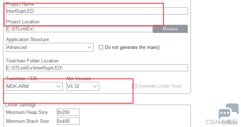

完成项目生成( f1 u1 d1 }/ P/ _3 s3 T. L

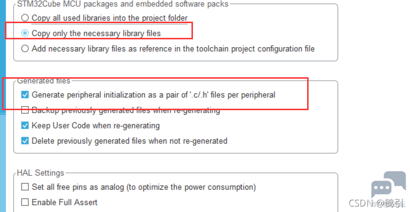

Project配置
; p4 n3 [( p) K! v2 e" V! F6 ?2 Y( J/ s7 H. f# I2 `  B  ~
d65255db5a524c2994a6e357ddb6cc1e.png 6 C3 F9 J: X2 H3 ^) C9 m
: s! w, @- x+ u% J- @$ ~5 W

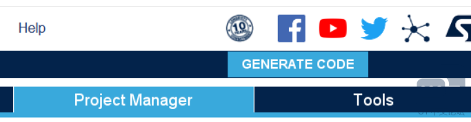

Code Generator0 S$ K! o' i7 ]9 j) C! L0 [$ P
2 ~1 y( d( E% n: Q; k
/ l- V: Q6 u- u. Z$ _% |6 m
9 W" b; i- v; R2 q- W- ?( V& O项目生成- s, g+ w8 Y! ]( r3 ^) Z  t- n

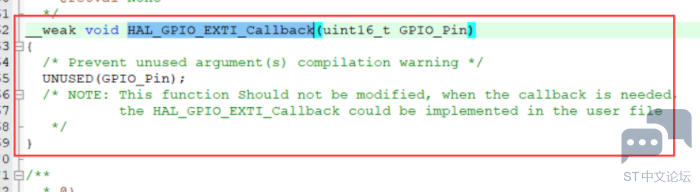

* N8 v. g+ Q- P( C: s# z: z9 d; @2. 控制代码编写

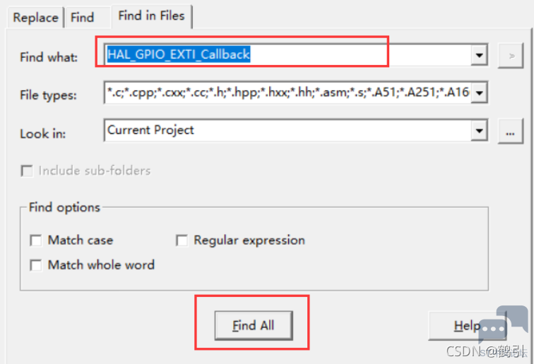

' ~6 `8 f4 C* x8 M; S& W打开工程,搜索HAL_GPIO_EXTI_Callback函数:3 u( [' ]3 C* H( h& u* x
( e8 U3 D: l4 u& ]) v
0 r9 `: q3 F# ~: z. C弱函数,需要重写
6 l+ h1 n9 r( A# x

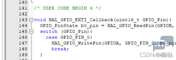

& `  @2 C7 F! \. ~main.c中编写回调函数. s, A; T$ C( B& Q* q+ M
  1. void HAL_GPIO_EXTI_Callback(uint16_t GPIO_Pin){  S/ z! @2 D9 Z, }, |. F: g  t. q: y
  2.         GPIO_PinState b0_pin = HAL_GPIO_ReadPin(GPIOB, GPIO_PIN_0);  // 读取b0的状态
    2 ^5 |3 H' M$ g' Q1 s
  3.         switch (GPIO_Pin){
    ( W5 n! Y3 Y* ~! m2 f( W
  4.                 case GPIO_PIN_0:, b7 p! K: V! e$ ]. ]5 V& @4 K- T/ @: s
  5.                         HAL_GPIO_WritePin(GPIOA, GPIO_PIN_2, b0_pin);  // 将a2写入与b0相同的电位$ e3 D( n7 F+ Q! J8 @3 b) V# l
  6.                         break;
    . W, k. Z  _% L- \! [$ M; V
  7.         }        6 I7 C6 H7 U( \' ?% @+ |: |9 n( f
  8. }

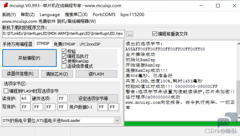

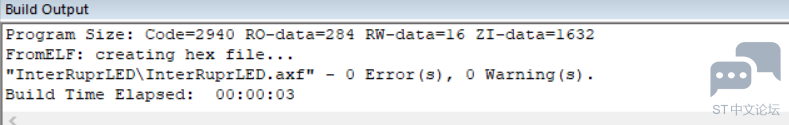

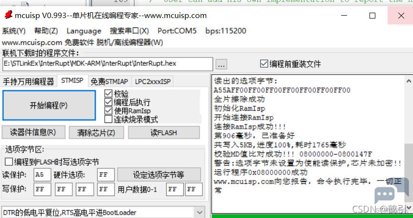

3. 编译并烧录
% T) r; ~: x' [( y' w8 [7 x
8 C+ b+ v7 I+ W) ~& C9 V ebd7b55dec014e1a8e02309d7096dac0.png 5 ], C/ @# e$ v# \$ \
4 X* E8 o& G5 ?8 B5 n
使用mscuip进行烧录
3 M1 Q  R! T, [; L! d, E9 n; D- O* ~$ c) E
6fbfc026914646bb8aab784b431cedc5.png & B/ v; _. z5 v0 v7 K/ w

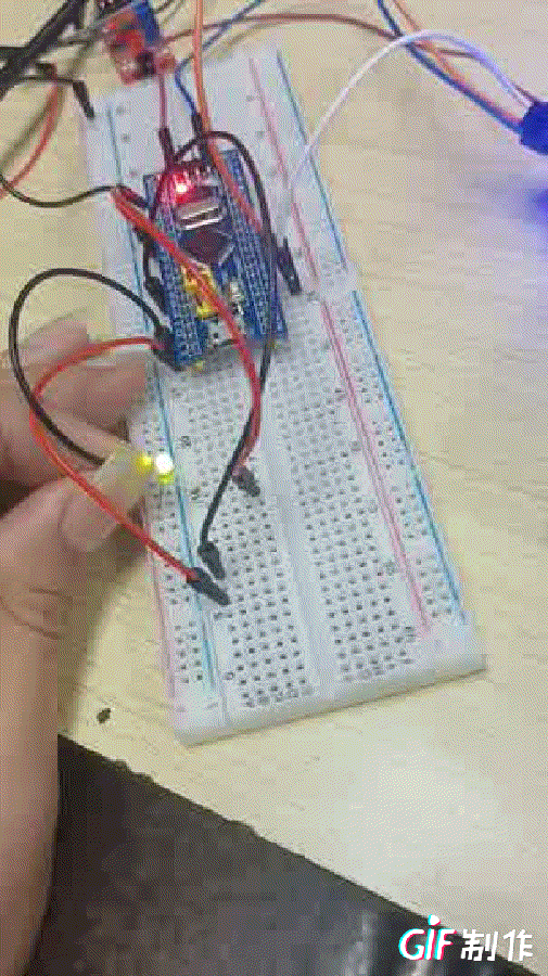

5 j) M2 `: a. q- x8 l4. 运行结果
1 V4 d; Z; s1 s/ h1 b2 S0 K. {  O- ]" m* v
& t. d& _0 P) I" S  y# p) G4 [0 u9 {' v* N. e! J; B: U2 _. n

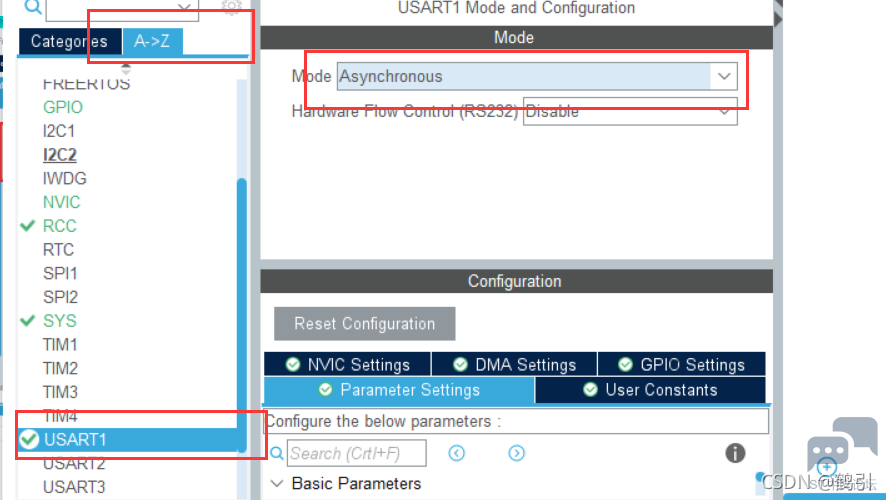

三、HAL库中断方式进行串口通信
6 k) k! x* }: P2 m% i+ ~1. CudeMX配置项目1 i2 @5 Z7 M2 {0 Z1 p& T8 q
点击sys,将debug->Serial Wire- K& P0 O) u, B' |! V8 Z) k
6 l  Z6 z& g; y( Y# x' g
1 b6 g$ D& f# x) Q7 E/ X( R
1 ]4 J- i3 U, {; F0 F/ r# u
Rcc->HSE->Crystal/Ceramic Resonator; x% s. }3 c9 C9 I9 O* x! i0 a
6 Z, m: K! R( H3 {% ^, q" }' Y$ G* n$ A9 G9 `) L; G
6 d( }, _/ \8 _7 M/ Z: P, SA-Z->USART1->Mode: K) G6 r% k: T) R
, p+ y3 [9 y7 \+ \+ n- A af8ee2665df144ff8e722ceaf0b69505.png , `$ H( P$ K$ Q% `- z& ]2 J

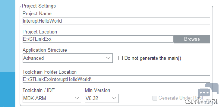

完成项目生成
5 D* X( T  _8 m' x7 X4 Z- O4 fProject配置
* A. X( O& {" q- ]: |

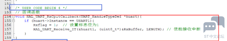

5.定义回调函数
9 Y: P( W& s! a
  1. void HAL_UART_RxCpltCallback(UART_HandleTypeDef *huart){" X% `0 q  i) {# I1 {9 c+ M3 c
  2.         if (huart->Instance == USART1){- m2 o5 O9 y$ T. M& q! V. f
  3.                 Rxflag = 1;  // 设置标志位为1$ _  v0 N* P9 A$ W: a- h; j$ r
  4.                 HAL_UART_Receive_IT(&huart1, (uint8_t*)&RxBuffer, LENGTH); // 使能接收中断
    6 v( C& [9 G/ \& Z3 ]5 [3 a
  5.         }: b$ m" ^8 d9 b+ E7 d
  6. }
# o( s  l- ?' _6 D2 F 443d080f8e914ef1bbd14b6d22791825.png $ o5 E7 C, J3 _" @2 `5 B$ d

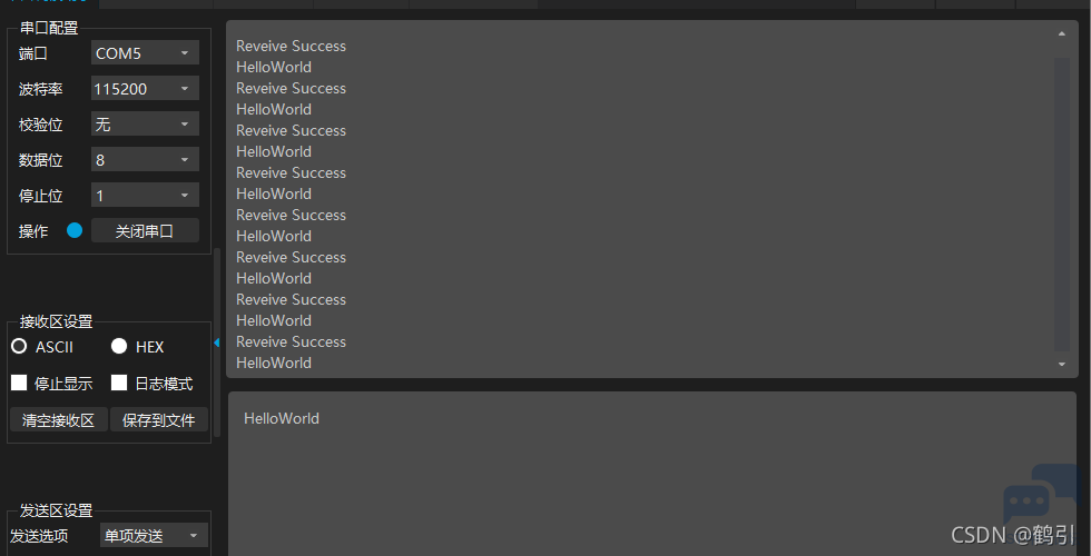

7. 运行效果, V# j. I( q& e9 P
