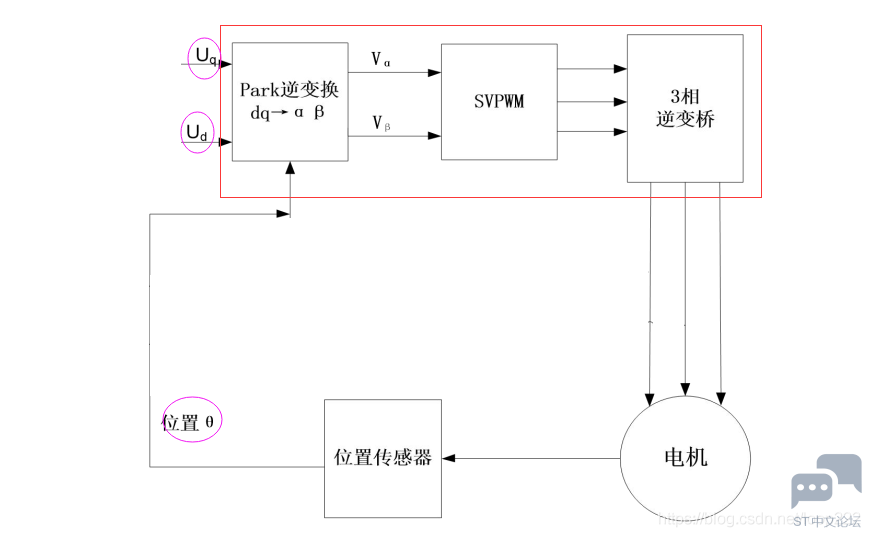

2.1、有感FOC控制原理' q% [4 o( C8 y7 j7 P5 g

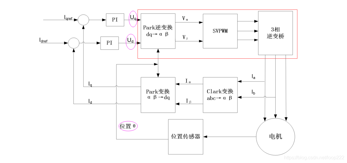

  本次移植对应如下原理框图,其中核心函数的功能对应图中方框部分,输入的三个参数也在图中标记,setPhaseVoltage(float Uq, float Ud, float angle_el)。% D- w/ B) h! j0 f8 l1 z
8 R4 J6 d8 U9 O+ X. m

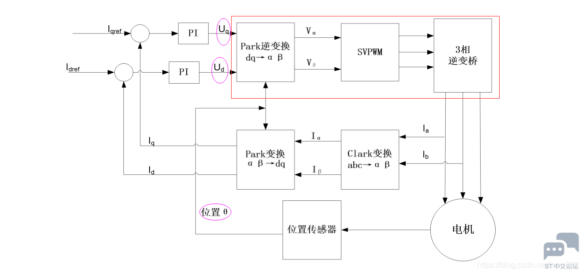

2.2、有感FOC(不带电流采样)控制原理
0 p8 d/ e' U1 S9 F% o. _3 G  去掉电流采样及变换公式,这样看起来是不是更加简单了。实际上这样做也可以控制电机,simpleFOC(一)——(八)系列就是对应下图原理,本系列的前几节也都围绕这个原理图来讲,请大家认真看图。

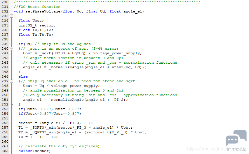

2.3、FOC heart function

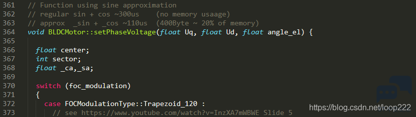

7 M) H; y8 X) B  原版代码包含了FOC的四种模式:Trapezoid_120、Trapezoid_150、SPWM和SVPWM,本次只移植了大家最关心的SVPWM部分。掌握核心函数的应用意义重大(你可以不了解算法,只要知道大概原理,会用即可),可以帮你快速理解整个程序。(原版代码路径:此电脑\文档\Arduino\libraries\Simple_FOC\src\BLDCMotor.cpp)
" D) m7 G4 ?7 _9 p% c! \
) Z6 ^5 q' A* n ecdb4cf855d04630955176116e922857.png 4 e$ K- ?  G/ x  \' z4 B
" m4 P& b3 _; `3 T/ l+ a  下图为移植后的代码,, a( a9 j2 @( A' x2 z% [6 H
( o8 w4 f  U% k, \7 |; c4 {/ w; H
d45c5755f837444497d1c8ed99587ea9.png 7 w* a' w! t& X; P( u/ v, k' \7 u; L

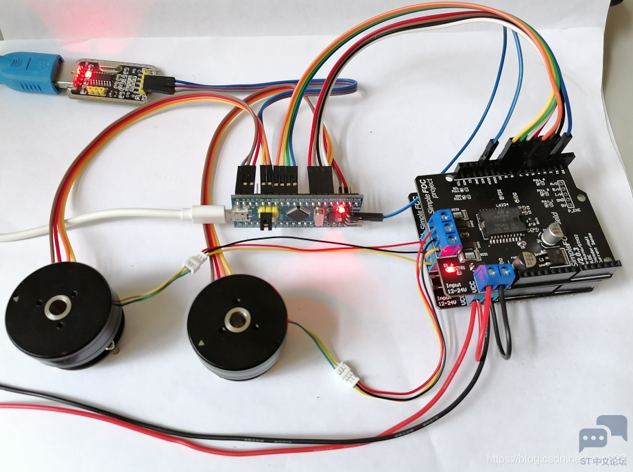

6 I" U5 ^1 {( s. ]$ x3.1、Bluepill
: F# w, V+ B+ [& M/ q0 E7 ?3 G

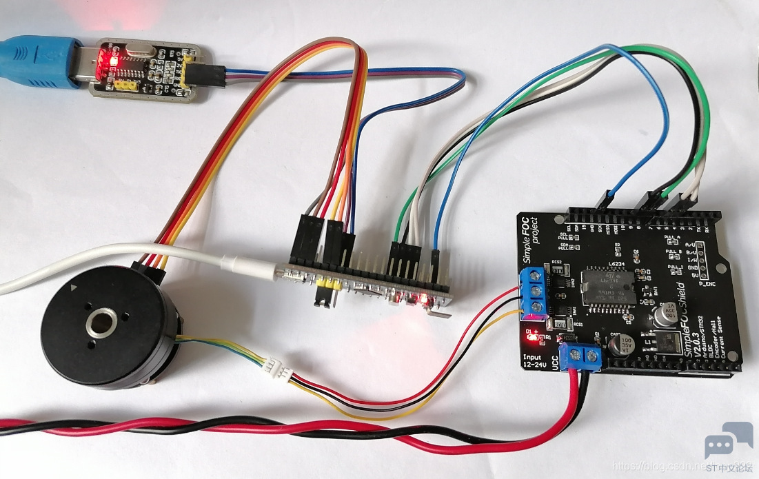

  本次移植的代码支持Bluepill,单电机控制和双电机控制,按照教程接线,编译后下载运行。0 H& M; o, c% R( z, l

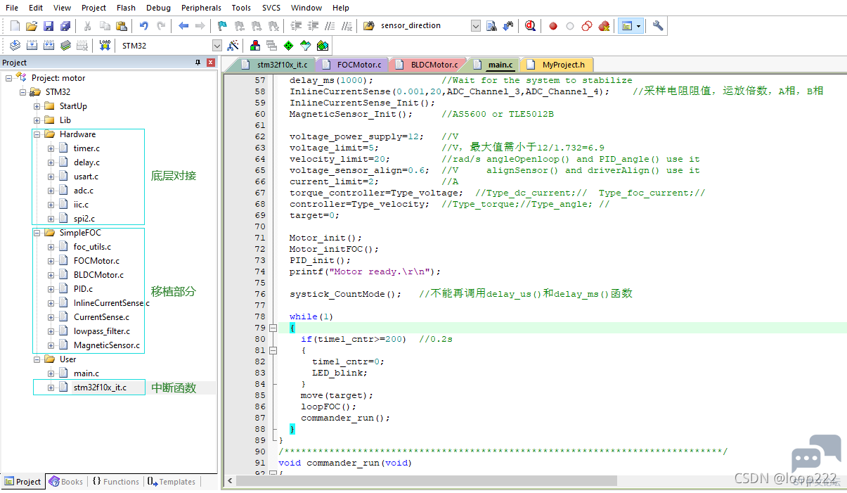

5 A% Q6 [" B3 b3 I四、程序架构

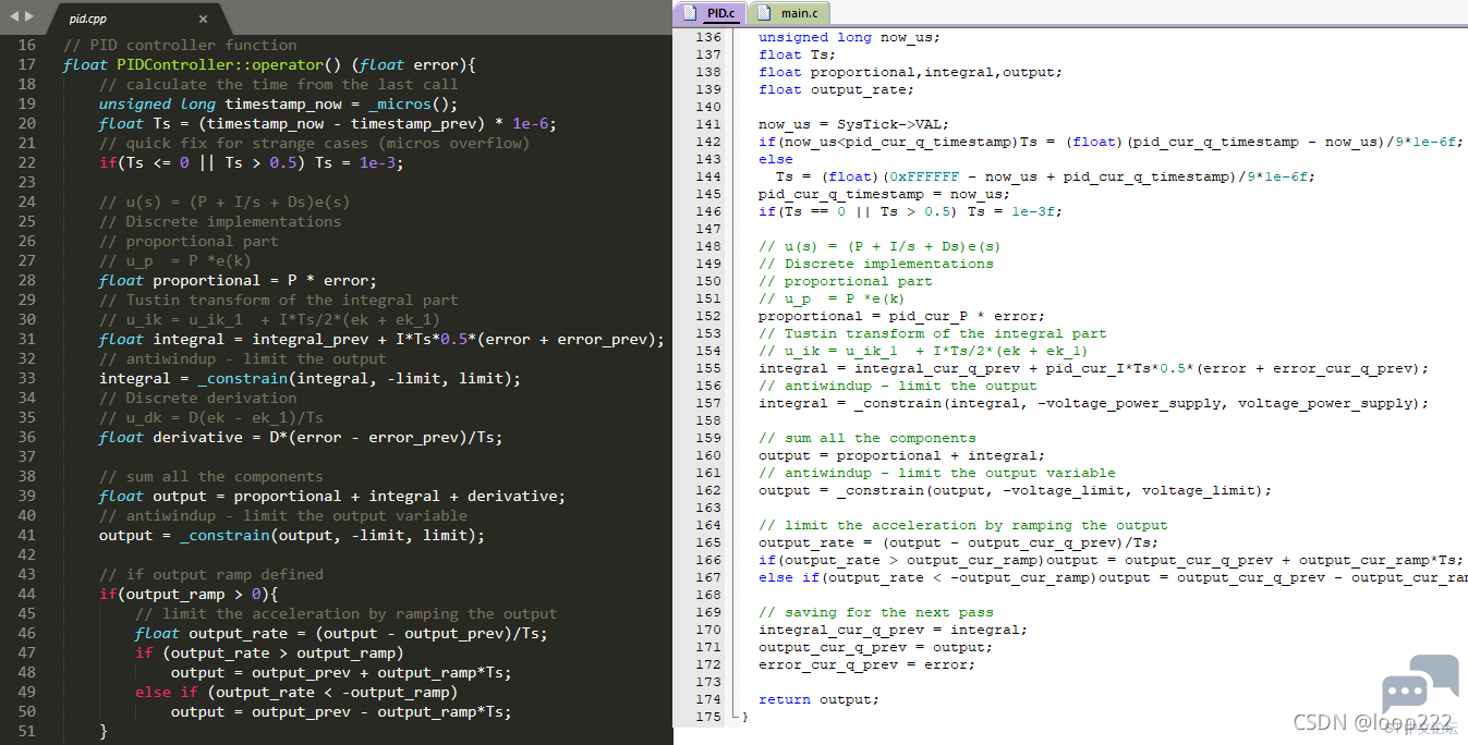

2 ?: n- N2 h2 P  原版代码中几乎不用中断(必须赞叹下创作者高超的软件写作能力),我猜测是为了提高跨平台时的兼容性,本次移植只增加了一个中断,TIMER4的1ms中断(已有串口接收中断),通过中断累加计时,在主循环中控制LED指示灯或者打印需要的数据,主要为调试方便。8 Z5 }* l% L% Q

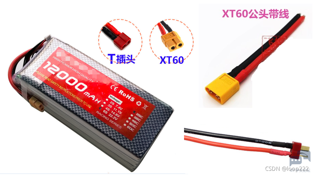

- S: h* |; `% g; {# r% w  1、锂电池最好,电机减速时会进入发电模式,发电的电压高低跟电机的功率和转速有关,电池可以吸收发电,保证母线电压不会超过电池电压,

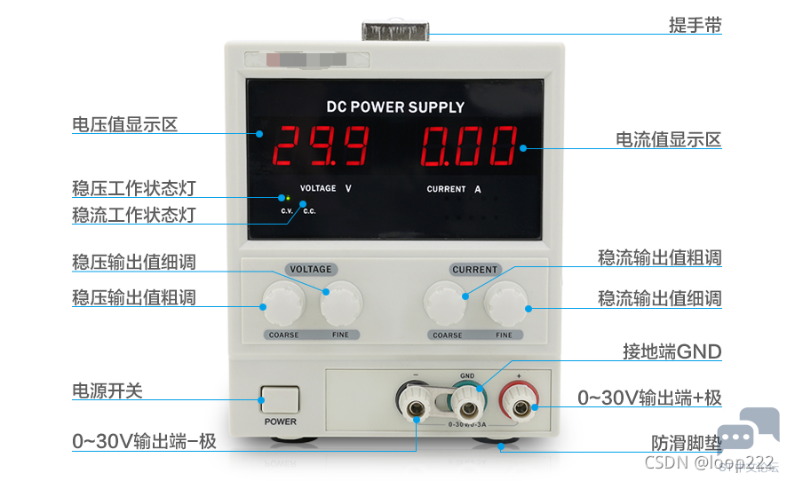

1 v; N3 |* O) E2 {9 q2 z: N  2、可调电源,本质上是开关电源,增加了电压和电流显示,操作起来更直观,: f, x1 j; G' N4 a

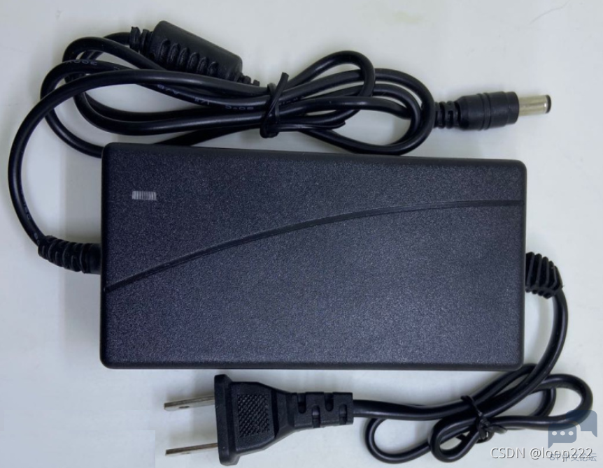

  3、适配器,属于小功率开关电源,小功率电机可以用用,! e8 l* ]: f1 e: m- T. l

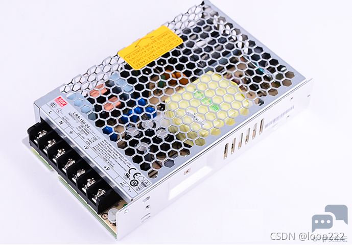

9 H) ~$ P+ i; K4 m7 C3 d( @2 N, a) Q  4、大功率开关电源,' P0 c  }/ q' m, T% B, R0 U

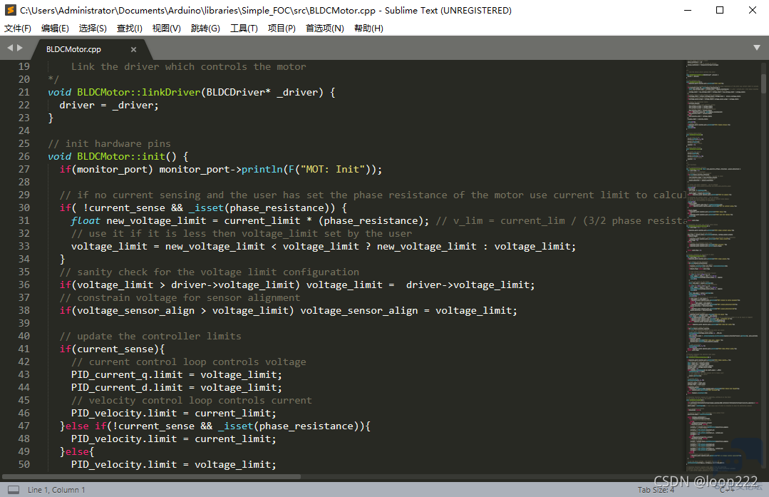

6.4、sublime
7 ]& e/ x" L& r7 N- o  代码查看我用的是这个软件,如果你有自己习惯的编辑器也可以。可以单独打开C文件查看代码,也可以把整个文件夹拖入,查找关键字非常方便,具体用法可以百度。. b  F- E0 i7 A) W2 m
