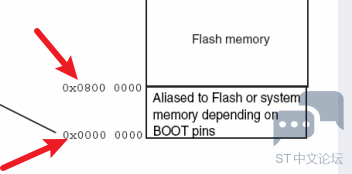

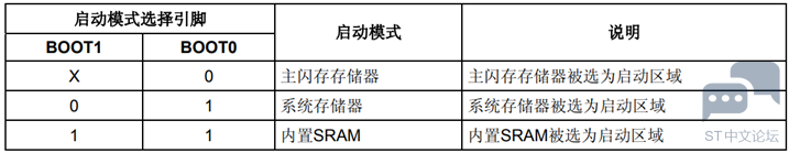

1、启动模式* F, g7 |: ^! m; l: S 在STM32F10xxx里,可以通过BOOT[1:0]引脚选择三种不同启动模式:* ^2 T/ i4 `. P: G# y
5 E; }/ ]- f1 k1 E X 2、启动方式:1 B- e, e$ O/ d# M! A7 \; j; R3 \ 内部的Flash中启动 S# j* w) b2 o7 x6 z* g o 存储器映射:0 U/ B3 p5 D0 L& |0 w- b - N2 P5 [% @ k) ?8 ] 0x0000 0000 ——0x0800 0000 映射的内部Flash! }& H, g, h& q/ p0 d4 z . Q) J' N5 C+ W3 R# D% m' p

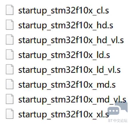

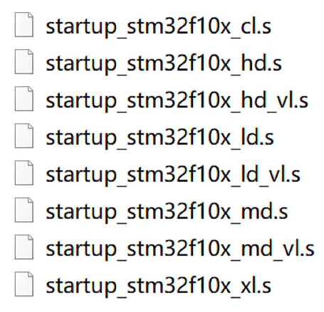

3、启动文件9 |* r2 A7 h% @; d, T* N 7 V) g) D0 ]0 L/ |

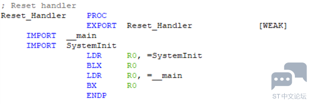

$ \% n& G5 H M8 B cl:互联型 stm32f105/107系列 ' J9 b1 g1 @0 X' V% \ o. I vl:超值型 stm32f100系列. x/ ]8 {% F! V4 S 4 M6 \. q1 D6 y. y3 P xl:超高密度型 stm32f101/103系列 ' u/ [" |5 a+ ?* d8 a2 |% ]+ R flash容量大小: 2 P# n! u( v- `) q3 h, \% X ld:小容量,小于64KB% Q. O' W+ J5 S2 |1 g md:中等容量,64KB/128KB hd:大容量,大于128KB2 N" `& ?5 A' m! x( i ) h- ` y, w, i, j% P* o$ C, N# N 4、启动文件分析 上电或按下复位按键,从Reset_Handler开始执行。 / _) w' z8 n1 P! t- P/ M( w
: n$ n( O0 v' } 执行的第一个函数:SystemInit(初始化flash接口、初始化PLL、初始化系统时钟)8 V. K. y% Q( V$ _" w# Q: p, L / }& E/ p. V$ P+ V. M 执行的第二个函数:__main(属于C库函数,作用:完成全局/静态变量的初始化、初始化堆栈、库函数初始化、程序的跳转,进入用户的main函数入口)$ u8 p& e( c" O: p6 c ———————————————— 版权声明:慵懒的小熊x! z+ [- d4 `! l/ l& L# q! O |
