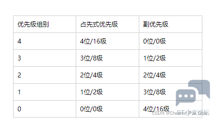

) p7 T. R( a# `》》STM32F103中指定中断优先级的寄存器位有4位,这4位的分组方式如下:(4个优先级描述位可以有5中组合方式)# u( N- t# Y' o) @
( d/ u4 Z: M4 P  n9 B) w 336a82ed51e1450b9d0d1dcaede03a6a.png
. x! y) x" Z8 w. |) F1 a* d
/ k: B$ [; C: j, A设置优先级分组可调用库函数NVIC_PriorityGroupConfig(),在misc.c中可以查看。! y% t# P! g" J" W' S5 O

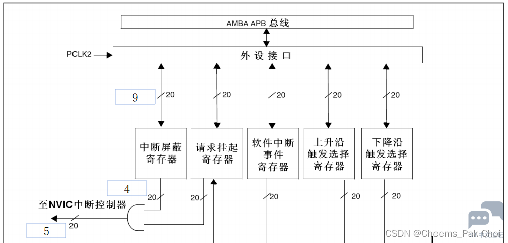

7 O! B' @1 n7 J》》STM32F10x外部中断/事件控制器(EXTI)包含多达20个用于产生事件/中断请求的边沿检测器。EXTI的每根输入线都可单独进行配置,以选择类型(中断或事件)和相应的触发事件(上升沿触发、下降沿触发或边沿触发),还可独立地被屏蔽。, D' R* i6 d' |
外部中断/事件控制器框图如下:# m; c: f$ K, D, j) S' W
! ]' R9 u! Q& e+ c
4 D* s) }, E# E( m' ^& E它总共有两条路,一条是:1-2-3-4-5,用来产生中断;另一条是:1-2-3-6-7-8,用来产生事件. z3 @8 o- x9 S  s  [

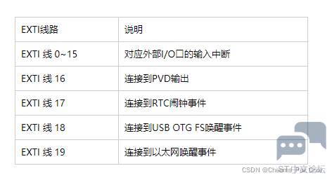

2、外部中断/事件线映射
# r' h3 Q+ @1 C" X- d% pSTM32F10x的EXTI具有20个中断/事件线,如下:
. J- }" {' x8 Q& q4 @* W
