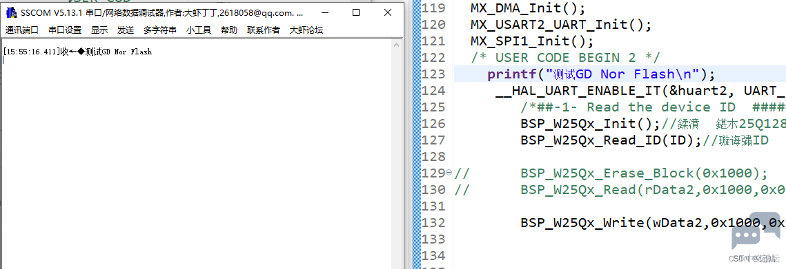

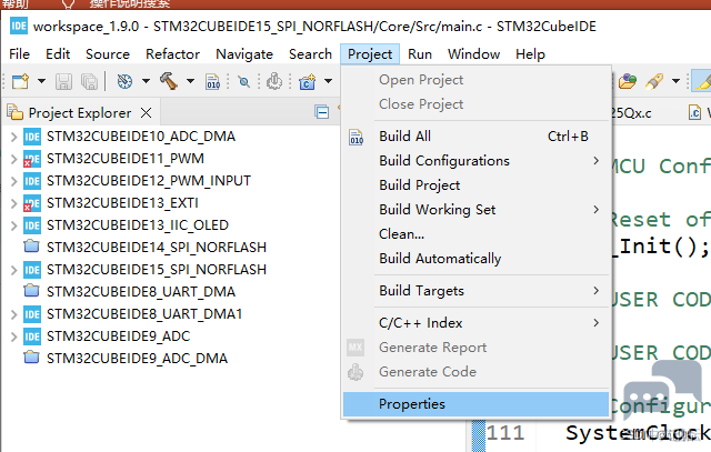

配置编码格式
; o/ m3 O; \+ [9 S" c4 i关于STM32CUBEIDE无法通过串口打印中文字符,需要更改编码配置。
+ f! H! n( U1 u6 W: u  S$ l! Z点击proiect->Properties# [" V; ^' |: y! g: r

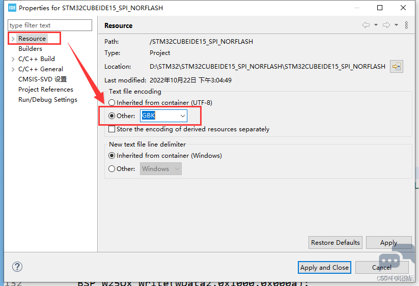

  u; y. j% O3 S$ |' J  ~+ {# d, \ bb4154acc7914f4e876652ecae5c575c.png 7 ?4 n# t- P- p0 W; J$ Z6 t
0 |! [2 A, \6 [) q$ m; }6 v: S+ y
编码格式输入GMK。
& m2 p( p( E0 A3 D* n* C) M# f* H. a2 K, S  z, ]1 x' F+ ~4 ?
: [) a. q& z( y) Y& y
' H0 |+ D  d0 B9 j重定向
) U# D- ~/ |5 j& N" c5 x- ~- p, ]此时就可以正确输出中文字符。
8 U  j. W( [( |0 Y$ ^  S; I4 c# a& i7 I" W& D0 D' g

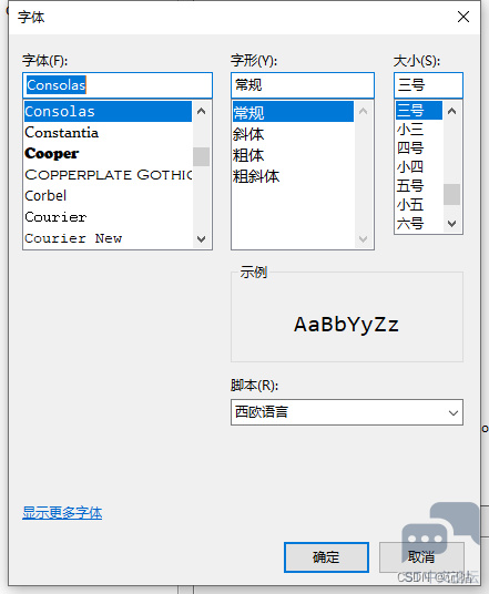

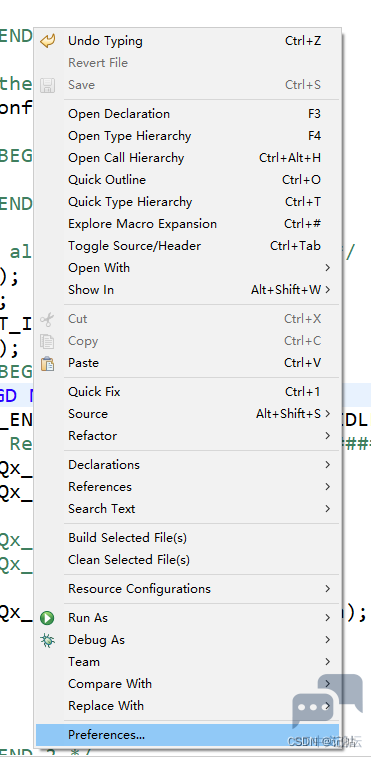

修改字体大小
$ R) C* M$ u: S: s
在编辑器右键->preferences
3 n3 Y: s3 B" m2 g! C5 n9 F' s
3 i0 P3 s5 s3 U7 g& P 1e5f4ac136744e0b9acb25e9374b71d4.png 1 f; O6 o9 r9 U1 q

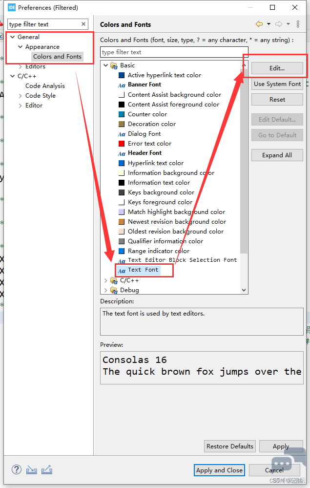

" k; `7 Q$ N4 P9 k选择General->Appearance->Colors and Fonts->Text Font->Edit
8 z" }. W  K/ }3 ~& _1 W1 i: `6 b+ x. N1 R" a& j
2 a! c# p; s1 ^5 U, ~* y7 T7 n) J7 e
在这就可以修改字体大小。
