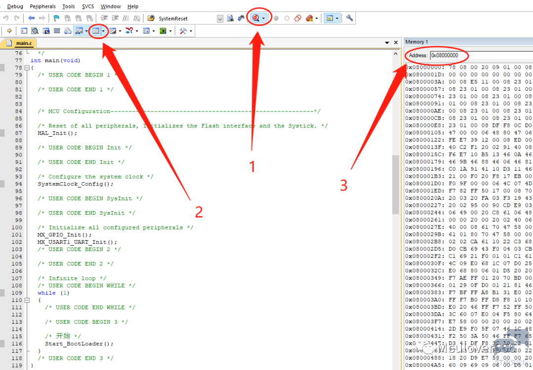

STM32中的程序在哪儿?* N) k4 q' A- x6 K7 l9 r
正常情况下, 我们写的程序都是放在STM32片内Flash中(暂不考虑外扩Flash). 我们写的代码最终会变成二进制文件, 放进Flash中 感兴趣的话可以在Keil>>>Debug>>>Memory中查看, 右边Memory窗口存储的就是代码/ G% E0 N5 `4 ?- k% z$ ^

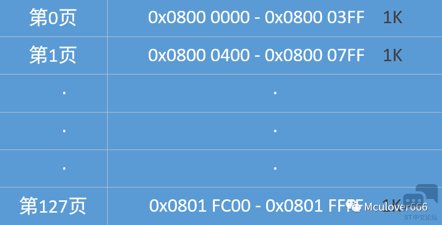

进行分区2 e) B: Y" o8 A+ H

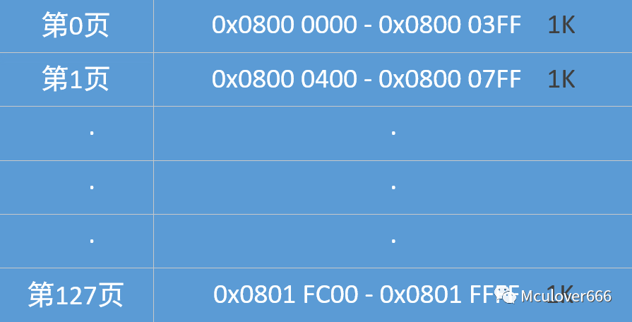

既然我们写的程序都会变成二进制文件存放到Flash中, 那么我们就可以进一步对我们程序进行分区. 我使用的是F103RB-NUCLEO开发板,他的Flash一共128页, 每页1K.见下图:
) v3 R$ w3 a4 v1 j7 y4 Y3 D$ ^ m* G: c# l; s7 m* ~
( F2 S# [! u+ F1 J9 R, q2 M/ y( W% T' B$ _) g

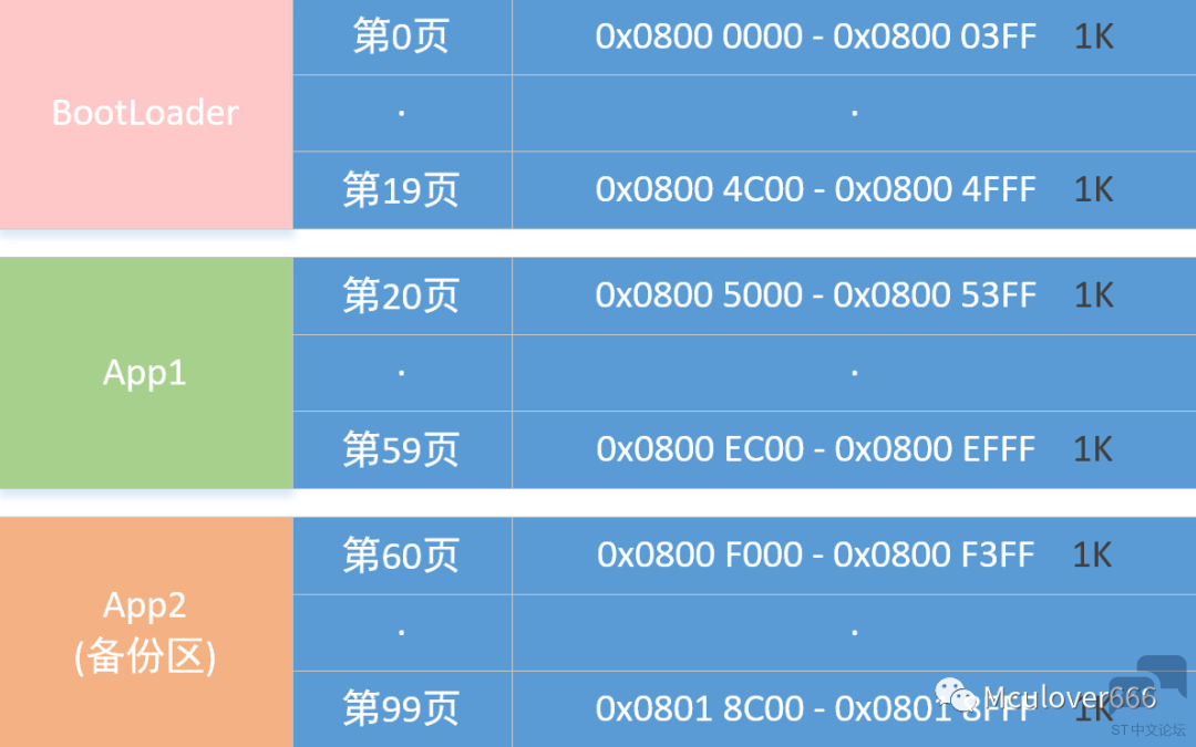

以它为例, 我将它分为三个区.BootLoader区、 App1区、 App2区(备份区)具体划分如下图:0 p$ z% |7 p2 r9 l F
BootLoader区存放启动代码
, f: y- B$ G0 }! u7 ]App1区存放应用代码( {. E3 A6 o- R
App2区存放暂存的升级代码5 h i! s& T3 W& }5 u* F
) ^9 M- k3 b1 ~

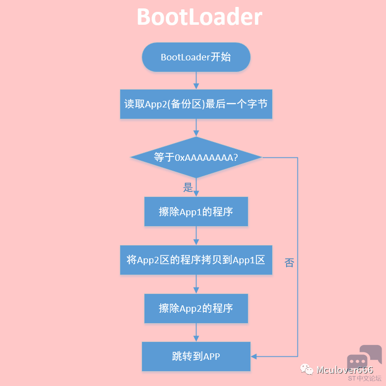

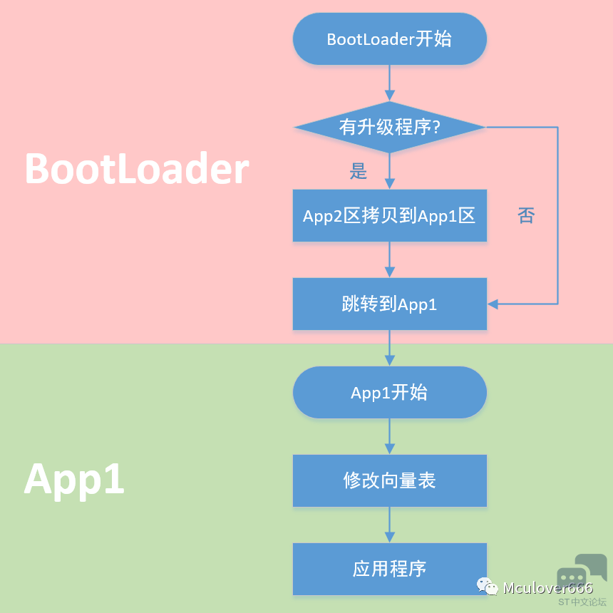

总体流程图
9 `8 f' F! y- U6 i. M& ]先执行BootLoader程序, 先去检查APP2区有没有程序, 如果有就将App2区(备份区)的程序拷贝到App1区, 然后再跳转去执行App1的程序.) G, Z; K7 y; h3 r( \* P+ Z$ Q- w
% R& k( s; _3 j: }; U5 i- l然后执行App1程序, 因为BootLoader和App1这两个程序的向量表不一样, 所以跳转到App1之后第一步是先去更改程序的向量表. 然后再去执行其他的应用程序.: U% X: t( {& v! F2 H1 ]" o
. r1 G3 o8 C `; }+ z+ w; A8 ]) Y

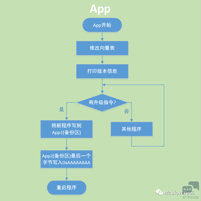

在应用程序里面会加入程序升级的部分, 这部分主要工作是拿到升级程序, 然后将他们放到App2区(备份区), 以便下次启动的时候通过BootLoader更新App1的程序. 流程图如下图所示:

我将App2区的最后一个字节(0x0801FFFC)用来表示App2区是否有升级程序, STM32在擦除之后Flash的数据存放的都是0xFFFFFFFF, 如果有, 我们将这个地址存放0xAAAAAAAA. 具体的流程图见下图所示
& N @, A9 {2 J) ^, b

; ]6 N0 l4 t0 c; O& Z3 x1 [流程图分析
7 o& I) P- b) z# p" ^- w8 L以我例程的App1为例:, r7 } M* j" |& E2 |
先修改向量表, 因为本程序是由BootLoader跳转过来的, 不修改向量表后面会出现问题;( B* \1 ~5 h: x, ? V t q2 o
打印版本信息, 方便查看不同的App版本;1 U2 }& b- u' K* l' ]$ _# X
本例程的升级程序采用串口的Ymoderm协议进行传输bin文件. 具体的流程图见下图所示:

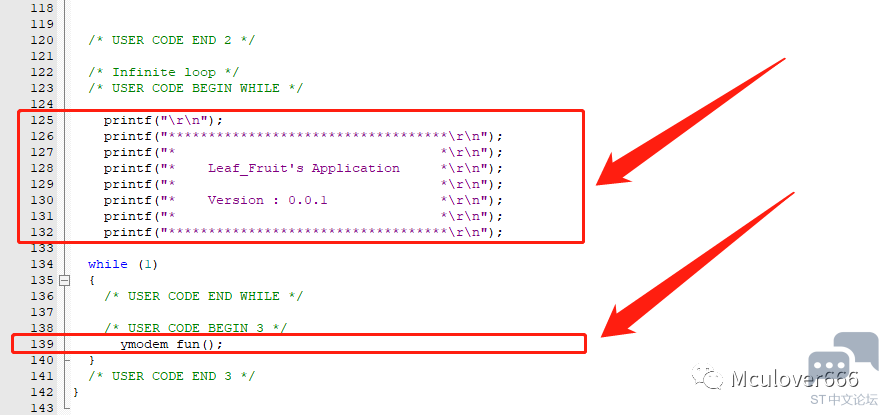

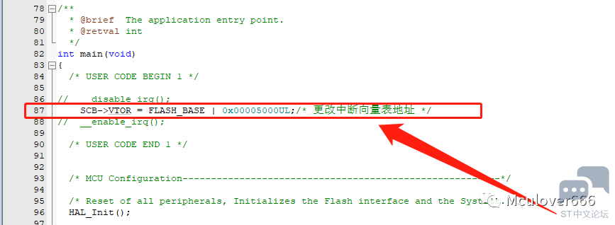

+ M" h9 i. J! D: A4 T4 e2 W主函数添加修改向量表的指令$ Z% I1 i& x0 N) B3 f
6 X& T& x; z, _ d- ^% v- ]
/ ?( v' ^! w( e! K0 ]
1 I8 z9 c( ?9 E) S) j+ x( q7 ?% `
打印版本信息以及跳转指令
) U8 ^% n" R! Q( ^9 x- WYModem相关的文件接收部分4 L% v: N6 u3 J) }# X" k- H

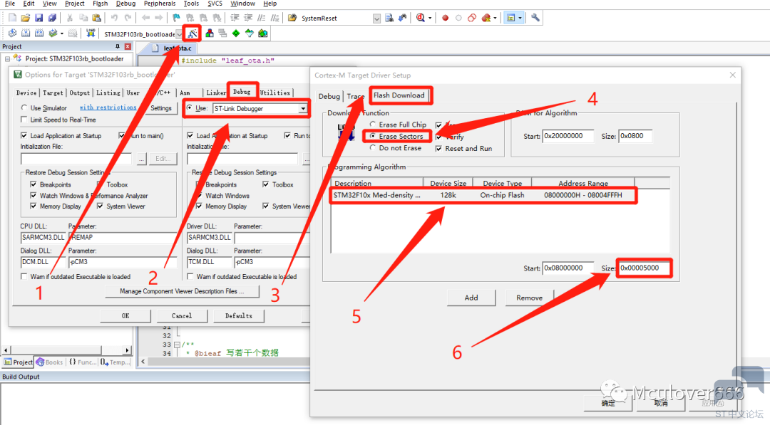

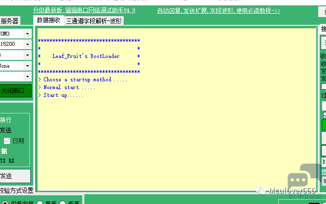

/ Q* D4 z; C$ V% {8 }BootLoader的下载, Q5 @7 Z" _* A- C9 w# A6 z( L
BootLoader的代码默认是最开始的所以不需要特别设置代码的下载位置
- o, P2 {) Y* E: q按照下图, 修改擦除方式为Erase Sectors, 大小限制在0X5000(20K)
' H1 O; y3 |4 L& j/ K4 ?6 `, E1 i2 }0 v# p& E z% M) v2 m
, q7 M- v) f' B# b4 \ o
4 E; Q7 V) V1 T+ |
烧录代码
) \2 }# H/ R9 Q/ s运行, 通过串口1打印输出, 会看到以下打印消息
4 ?" ?/ N$ B6 z5 h. E: Y说明BootLoader已经成功运行% E5 [8 s2 T' _

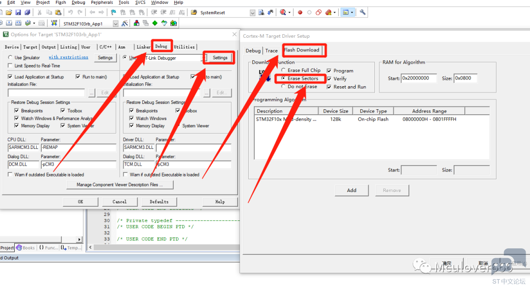

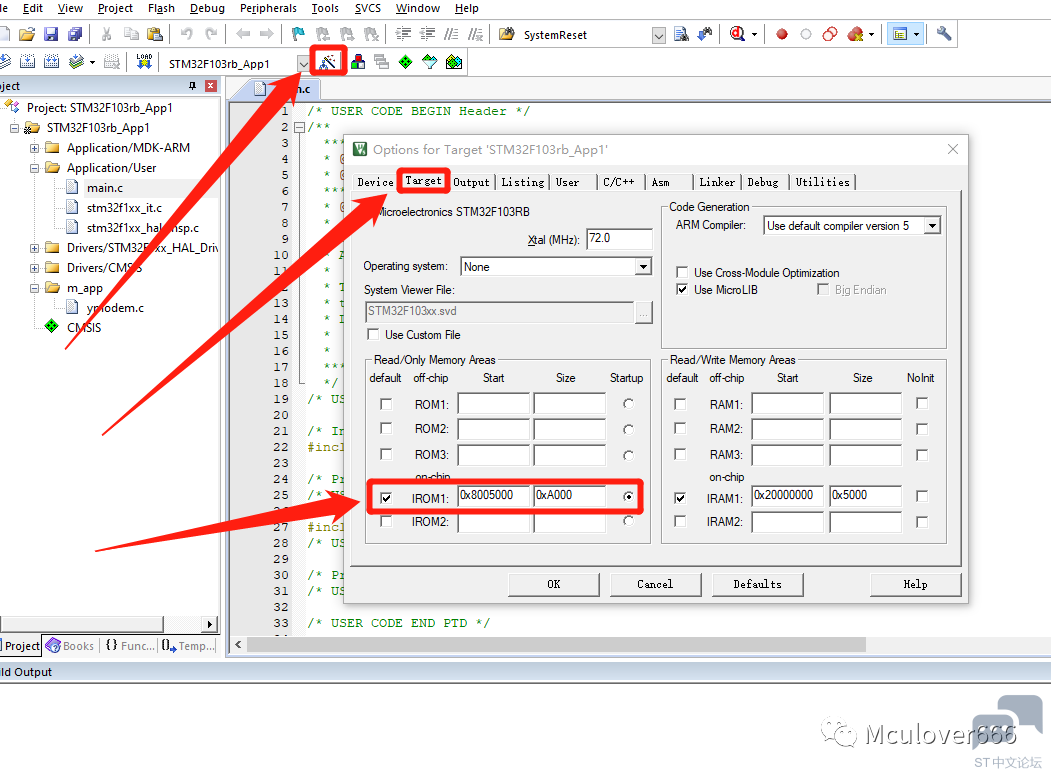

3 x4 w) k) j9 \% p( wApp1的下载: ^2 I2 }: }8 H- H
App1稍微复杂一点, 需要将代码的起始位置设置为0x08005000
( |7 ~6 [0 z( d" I2 S) n3 v同时也要修改擦除方式为Erase Sectors, 见下图$ O( P$ O3 G1 X0 c5 y
) l/ @: k. y* j5 R& J
+ d# d/ ~1 I' R' c* O+ H7 K4 |
2 k' O1 l4 b- O& K
0 S) U/ i( r6 ], q7 i; k
: z* H. e1 E8 w: s- G0 t: e

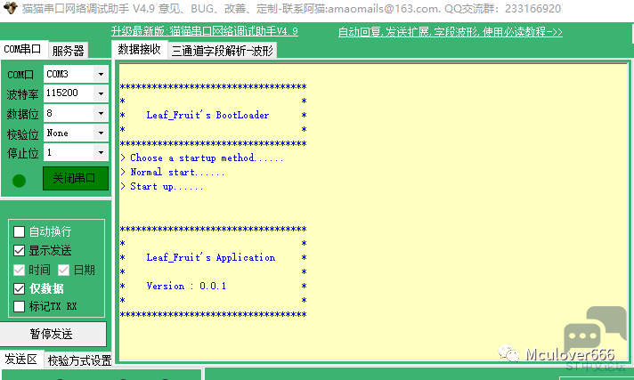

烧录代码; }3 @. q A9 j7 R
运行, 通过串口1打印输出, 会看到以下打印消息& a/ b1 |% t9 x W- `$ w( [
说明BootLoader已经成功跳转到版本号为0.0.1的App1
% c/ {! L5 G6 V' |+ p! u& T0 H d

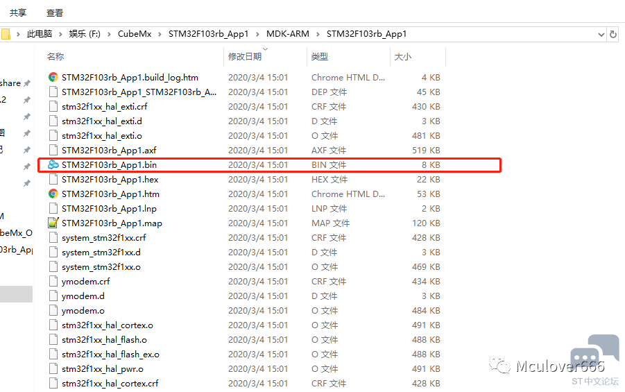

生成App2的.bin文件
/ F; Y* S! c6 X3 K) ~! O; sKeil如何生成.bin文件, 请参考这篇博文 Keil如何生成.bin文件
" k) `9 h! w5 s3 ]. L% t修改代码, 把版本号改为0.0.2, 并且编译并且生成.bin文件6 q3 |, T9 q! ^9 {' ]1 { m) \1 k
生成好之后你会得到一个.bin结尾的文件, 这就是我们待会儿YModem要传输的文件

代码中, 串口1进行调试信息的打印, 串口2进行YModem升级的
" H% _! L4 w }# s所以使用Xshell打开串口2进行文件传输, 串口1则可以通过串口调试助手查看调试消息* P; F8 K. a# x- |2 ?6 h
你会看到App的版本成功升级到0.0.2了.2 G( X& i. V. k6 I3 m$ [
如果你到了这一步.
' [6 F* Y0 Z# k% d. R9 W( [3 N那么恭喜你! 你已经能够使用在线升级了!& J$ c9 K: s& b4 L* K# C
