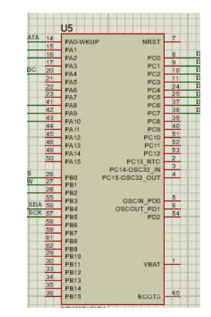

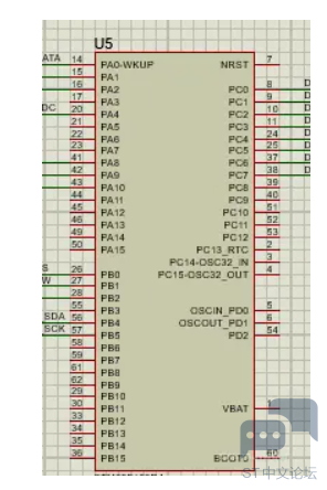

' w% e4 J0 B% g  z3 r- ]电路连接图) [( [) W  P- O3 I
        STM32F103R4( T2 M0 E9 [- i: _5 U6 n' O
" V9 W8 {; b  H% L0 b; B 50K%_Q[H_G)RWF7JW`}EI.png - ^5 I6 H( T6 h8 h
4 K5 ^, n- ^) D$ r

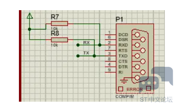

        串口模块
) d0 Z! U) G: ?( C) e; s2 {& g; r! v! X8 e9 C, `9 e
[OY$RPZX44G%4Q4M(]~Y7@L.png 8 i9 Z# A8 x& \& l
& m) }+ }0 e, H, F$ _  ]

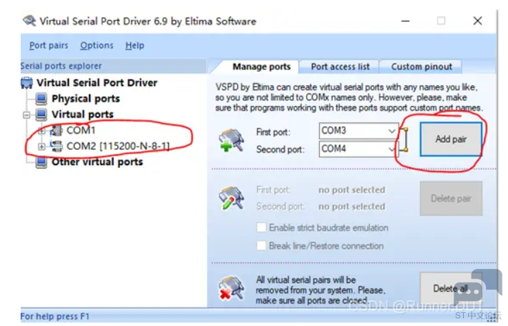

. X( W5 l, ~1 |4 r# F- K" w8 e        首先是下载相应的虚拟串口,这里下载的是Virtual Serial Port Driver软件。

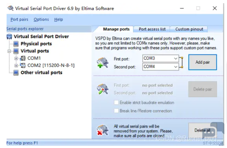

3 t' U& N* D, a8 m6 c) L+ y        安装好后,其使用期限是14天,后续超过这个期限重新安装即可。其使用方法也很简单,使用的时候点击“Add pair”即可,这里是已经Add了COM1和COM2之后的情况,需要注意的是用完这个虚拟串口之后记得点击“Delate All”否则会一直占用。
. @. K* ~6 q9 }1 j2 I$ c) s, n4 m! b, C1 f) Z
0 Y5 a5 J9 X" m& X" I WV[2XC4G%1]Y0CKDD6`YG4C.png ; G/ _+ u$ O. P9 F

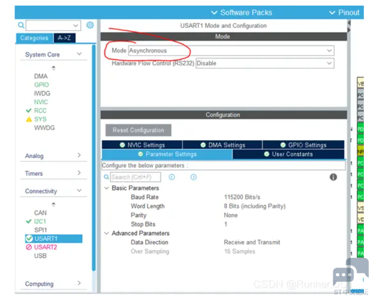

3 I0 K9 W7 w. e9 L1 d/ P; i6 D8 i        然后创建CubMX工程,首先设置好串口      0 `8 u/ r2 y- X1 H% m5 Y

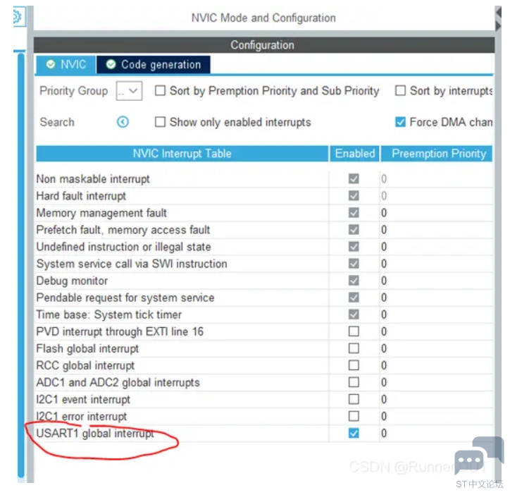

        在CubMX中配置好串口中断。2 Y" I; a0 ^. ~% [
  X, z2 l  {' G/ R. G( X QN`B3PQ8K(NOKF8095_J{%0.png

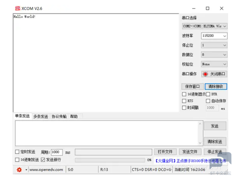

        最后就是在Proteus和串口调试助手上验证啦,验证结果如下图所示。6 M  a" s& A$ x! ]7 Z' z' M
