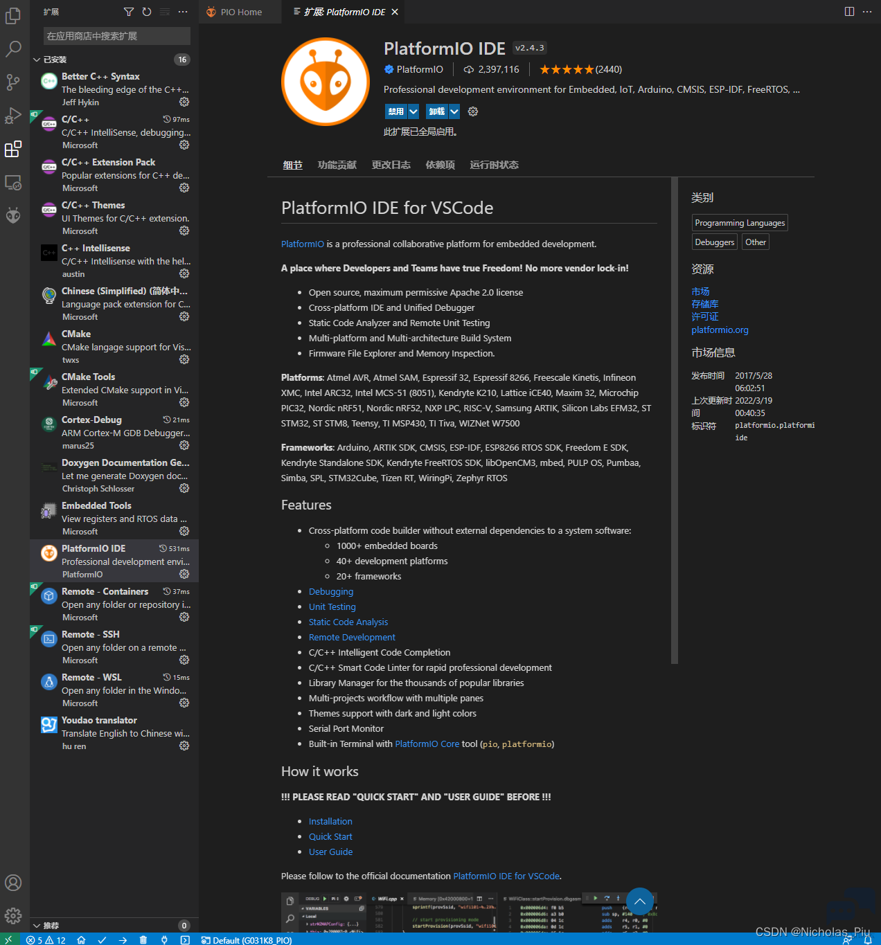

  I' K- o6 V4 p这里重点讲一下 PlatformIO IDE 这个插件的安装方法7 O( c9 q7 h5 g  i  z
因为一些众所周知的原因,安装时会很缓慢,需要耐心等待( [  S5 \. E# [6 w2 i
在应用商店搜索到插件后,点击安装。
) x) A. |3 m, [PlatformIO 安装需要依赖 Python,如果电脑已存在 Python 但报错的话,则需要移除并安装最新版本的 Python 并加入到环境变量中。
8 z- v& i( z& O' X& w过程会相当漫长,且没有进度提示,本人测试时安装用了1小时左右。8 L- G+ O" E4 R1 p0 k! }
! s! C( \: |0 \) ?1 \8 Y! d' x

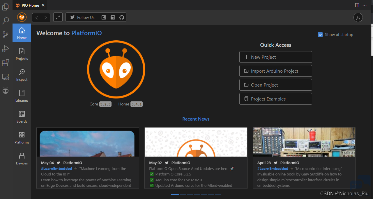

47abe4aa9dbe4c469c87b261e726911d.png 8 K) ]0 e& o! D3 a" |- G+ R
, v8 y) M% L' W% O9 I
安装好后就是上图所示状态,点击左下角“小房子”图标就会进入主界面。" |- W0 `/ ?0 v( L6 l

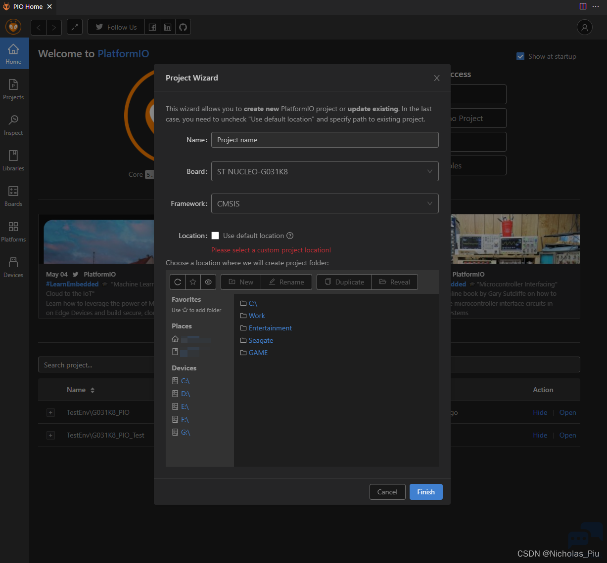

PlatformIO 建立工程
/ e. n; m8 R) b  E+ U方法一 (不推荐)
2 `2 N+ ]- u1 v! D0 J主界面点击"New Project" 新建工程
0 d9 l/ u3 S* |( E' \4 W7 W  P
# F$ Z! t' x( I. H1 T 4934e441d4124d56b8371ad91e65f375.png 2 t) I/ m' Y+ A( _' d" _/ J8 z
% \3 Y% ]  M/ {  \8 ]
输入工程名(Project name)、 板子信息(Board)和 软件框架(Framework),并选择工程位置。
0 o3 n+ ^( P! L板子信息根据芯片选择即可,除了芯片信息其他后续使用不到。
4 y2 A! N4 n; o3 j4 @7 J软件框架Framework任意选择即可,因为要使用STM32CubeMX生成代码,所以不使用内置的软件框架。
: g/ f7 k9 x* O5 |3 g0 c创建工程时会在选择的位置创建一个以工程名命名的文件夹存放工程文件。选择位置时要注意。

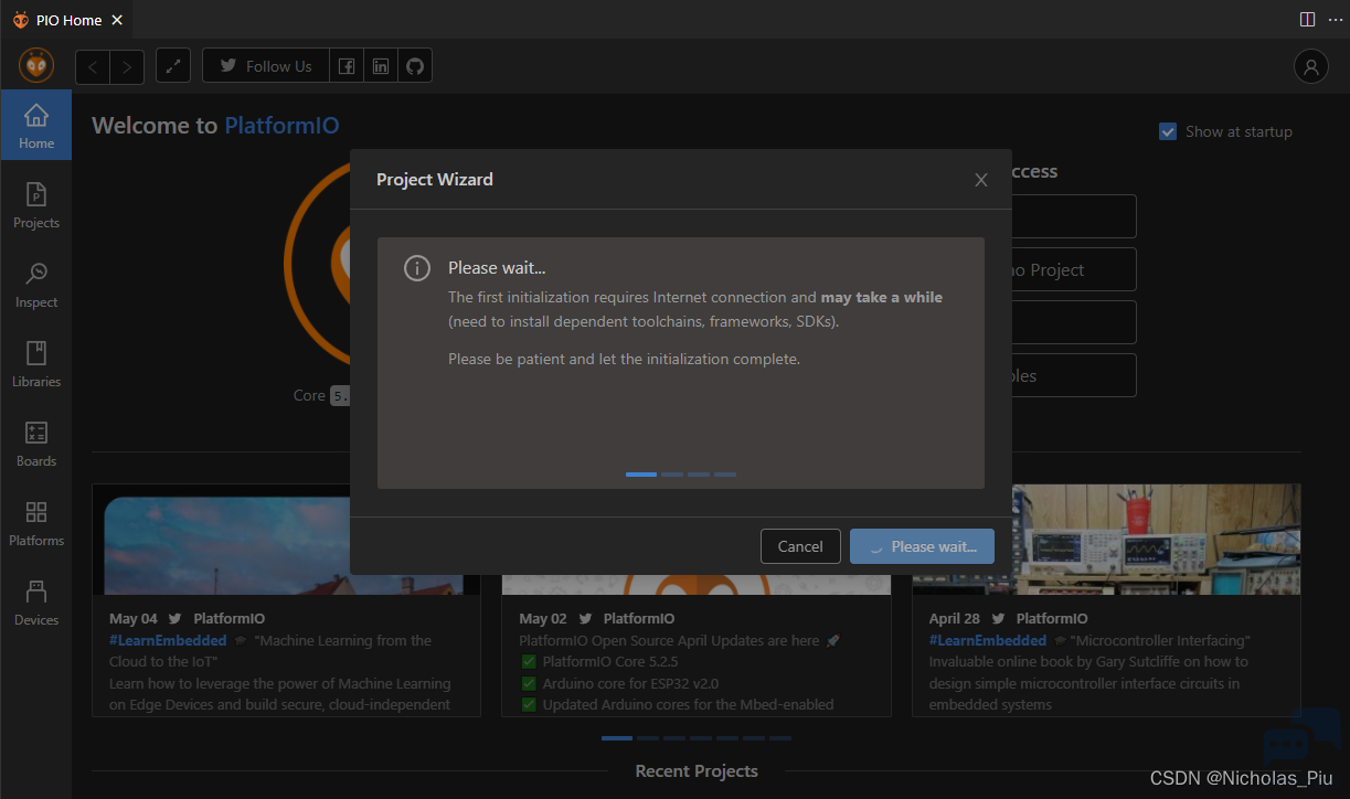

. Y0 J6 T4 Q# ~1 k. M# m- `, T' ]) K4 W
2 J' v7 W2 P3 {" C. H. S/ E' R& \% D' s
2 a6 O2 c, z% g6 ?配置好项目信息后,点击Finish生成工程,第一次创建工程的过程极其漫长,因为要下载很多源文件。之后再使用这个方法会快很多。+ I. J* p3 z- [$ `4 W1 O
  W2 L& l, B, c% p* p f6f9bcb3cdf84528be68f84a7e802d90.png 2 v1 U; ^4 G( ?0 L+ W, A

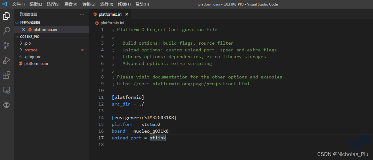

6 o  I( F2 k/ t& k因为 PlatformIO IDE是按照配置文件 platformio.ini 来管理工程的,因此可以直接创建一个 platformio.ini 填入内容(或复制已有工程的配置文件),; 表示注释。
% V+ k2 R3 Q9 [* Y) Z
! r, C* [  W5 Y9 c3 n
  1. src_dir = ./               ; 项目源文件为根目录下所有源文件1 Z; n7 b$ [0 n9 ~
  2. % u8 f2 E+ W. K8 z; p
  3. [env:genericSTM32G031K8]   ; 项目的环境名,自定义即可
    ! h9 R. p7 R7 c  U# G, K8 r, c+ s4 A* Y
  4. platform = ststm32         ; 硬件平台为stm32) Z3 x8 x' J5 ~1 l8 C
  5. board = nucleo_g031k8      ; 选择一款对应芯片的开发板即可
      J2 ]+ Z( g, r! T+ r  @7 r
  6. upload_port = stlink       ; 下载工具为stlink
# ^' h- ]- \$ A& q: c
使用 VS Code 打开文件夹即可被 PlatformIO IDE 识别,并自动生成配置文件。

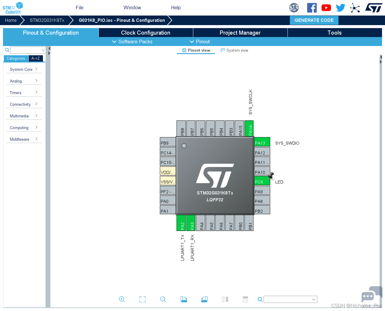

# b* P2 U. o+ N4 T+ q4 q根据需要配置外设及时钟
9 `8 o/ x' z$ c% y, B$ j7 U1 y使用板载 LED 与 LPUART1 测试。
, s9 n+ s' G% n6 c% E# |3 v% H/ U5 J* |/ ~
b1e9f4af66d84e368793e4425d3d6e93.png ( E4 G: N9 N, S, k1 ^
' \# n+ y: |; o$ n9 W

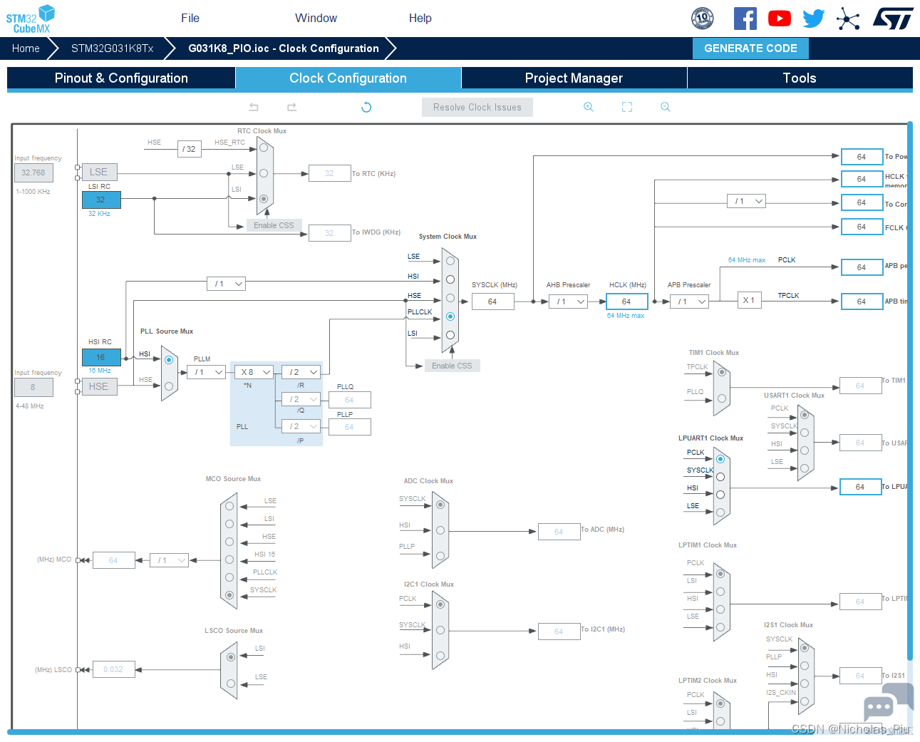

配置时钟为最高的64MHz。

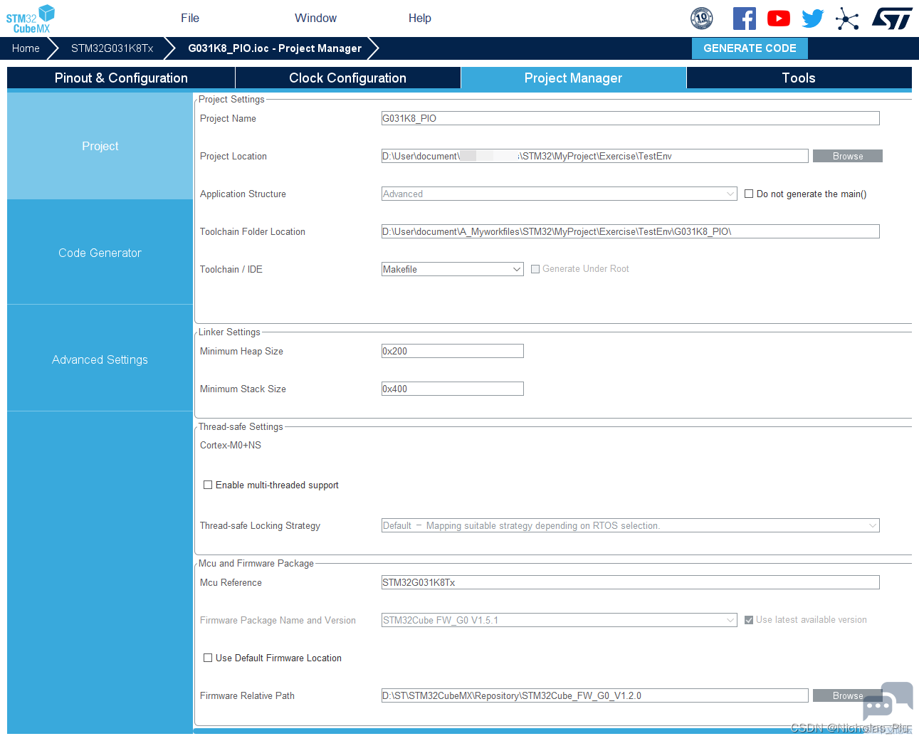

配置工程目录
  a2 o, t! @5 |) t) `" S填入工程名,注意这里的工程名就是刚刚创建 PlatformIO 的文件夹名,位置要对应,IDE要选择Makefile。
9 _- [/ L/ g$ M% @. Q
' b6 F( |! L- f+ A  T# z 88c68813a6814d68a33019668ec80454.png   d. z! N& x9 L5 E! h8 X
/ U2 Q) W! m7 c$ s1 }5 c4 Y

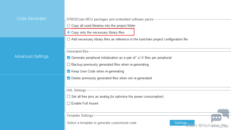

在Code Generator中选择Copy only the necessary library files这个选项,对新手来说很重要。
) j1 E6 b& A3 i2 @+ N7 g  h7 G, D
% d6 ?2 X$ F9 z+ [' _# L bb1f47c2c6b94d04991eec2d64840beb.png 1 `% l1 y- I" K& K5 ?$ D3 P: W- L" O
& a2 b6 v4 |& l, M4 _
注意: z( G6 D1 U7 L5 P/ \
新手建议勾选仅复制工程需要的源文件,因为 PlatformIO IDE 工程源文件是以文件夹过滤的形式来确定的,如果勾选"所有源文件",那么STM32CubeMX 会将包括某些应用模板在内的全部源文件都加入到工程中,在编译的时候会报错,除非生成代码后再手动一一删除。& _; V& q* ~7 B

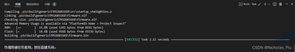

编译&下载程序( \# T- N. F' v* ?2 M' m! p
在main.c的编写测试代码,点击左下角的 Build 按键即可编译,第一次编译软件会自动下载所需的工具(openocd等)。$ D3 t- }8 e7 i0 m4 X

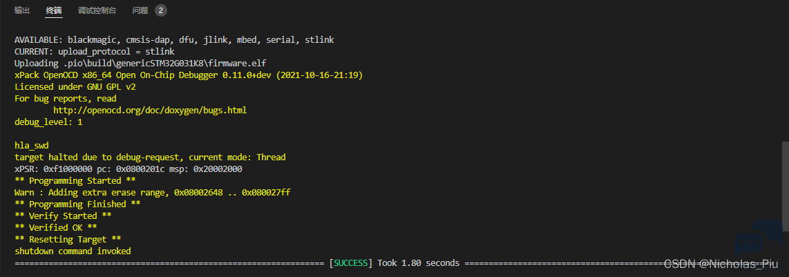

编译完成后点击 Upload 即可下载程序,会自动复位。这时即可看到LED在闪烁。$ ^0 l/ Q6 b8 b/ F5 {

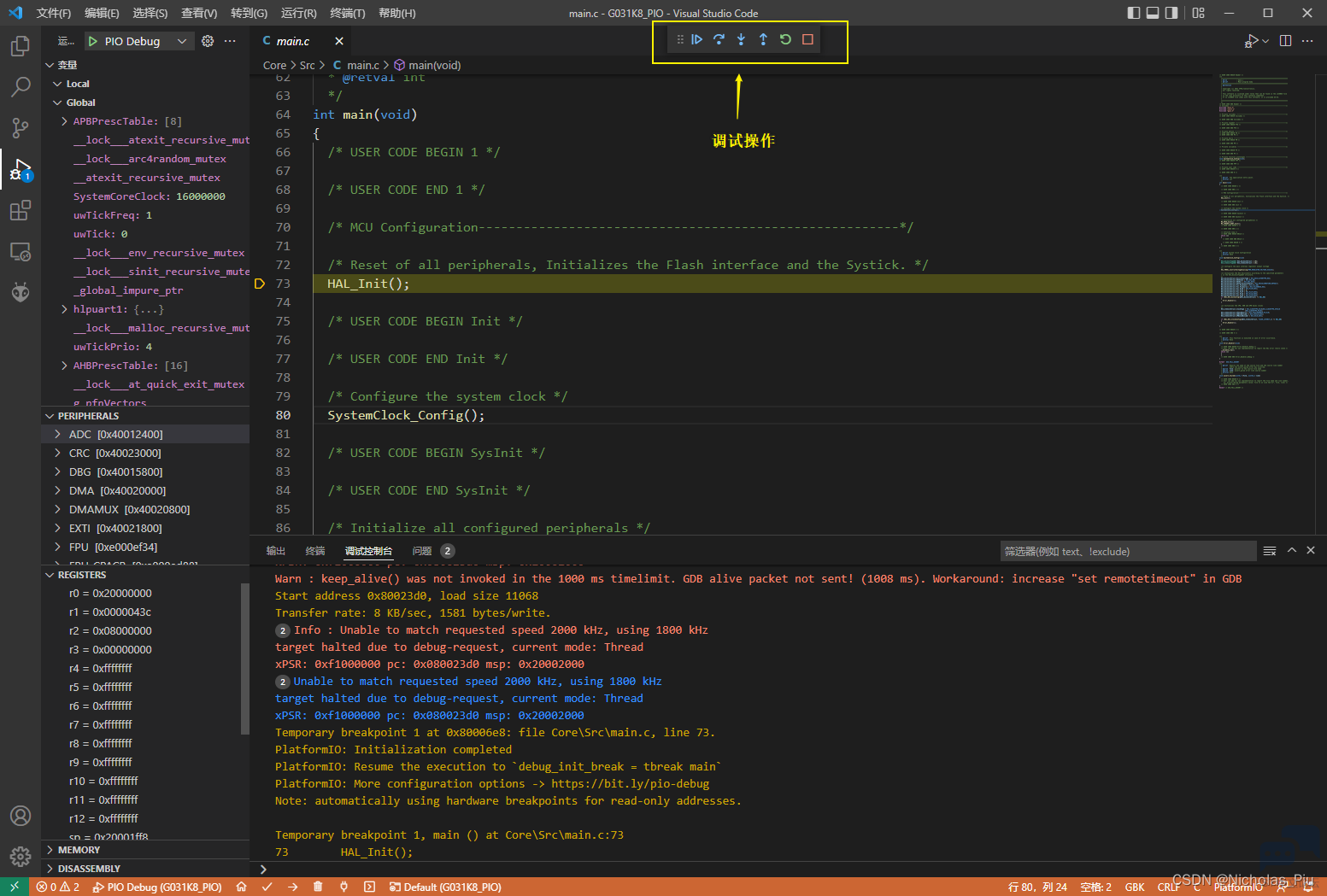

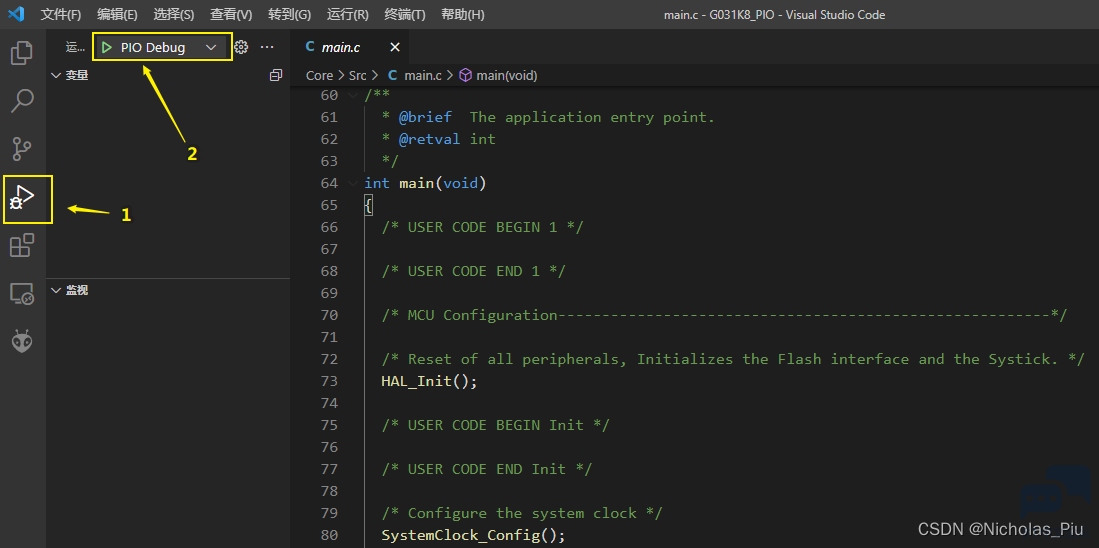

调试
" ?& F/ ~8 y) Z
点击左侧的调试按钮即可进入调试界面,点击 PIO Debug 开始调试。9 S+ B. Y# d0 g4 V8 p' M
3 i2 x- ]; Y; `
! @+ A' m+ i" \$ j) O9 T9 l
% ?4 E) d  t3 f调试开始后PlatformIO会先编译,后进入调试界面,使用上方出现的小框框可以实现开始、停止、单步等操作。左侧可以查看寄存器状态。3 ^! V; y$ ~7 \$ x( w9 G
8bfe0742f35549628e5ae1601a21c6eb.png 9 J, Z) k9 `0 a# U
2 g. M3 C: O  ?, o5 Q' l8 u

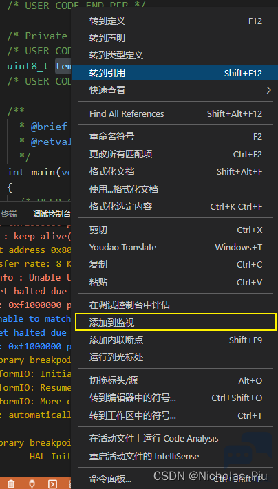

选中变量可以右键添加到监视窗口
! F; h/ r$ b) N8 L" a. M% a& D" x
