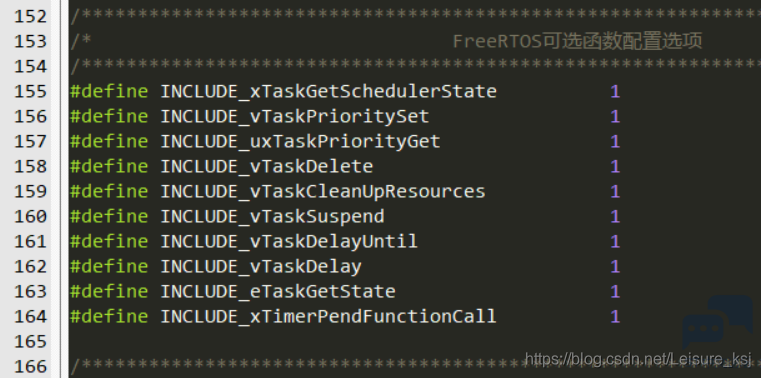

1.1 "INCLUDE_"开始的宏
3 g. U7 {, P2 c/ t& ~* W6 Q4 V5 R使用"INCLUDE_"开头的宏用来使能或失能FreeRTOS中相应的API函数,如下图,INCLUDE_vTaskPrioritySet设置为1,表示使用vTaskPrioritySet函数。1 B: g+ t$ B+ v( x

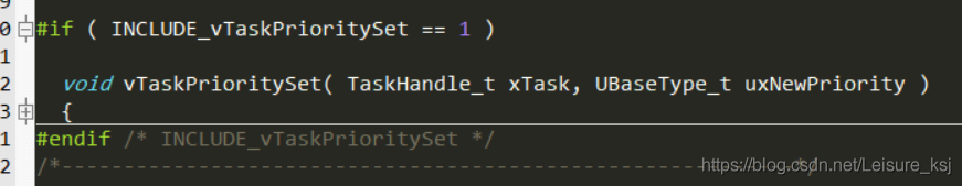

其作用就是条件编译,这样可以根据实际需求减少系统占用的ROM和RAM大小。在移植的FreeRTOS_CORE分组中的task.c源文件里,有如下函数,这样就理解了吧。3 W" M" }/ B- X, h

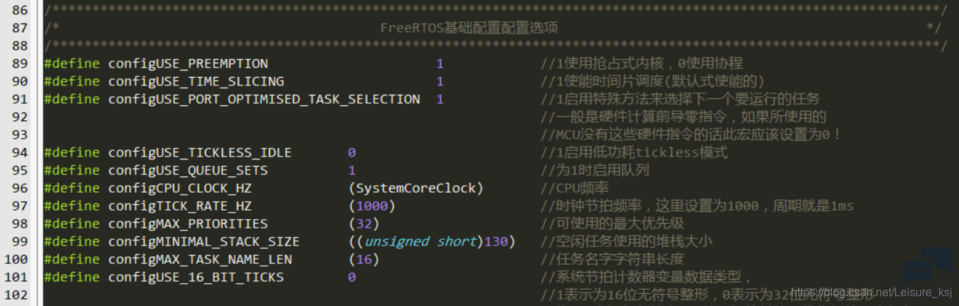

6 ^7 V; z% R$ {- _* w. [( q1.2 "config"开始的宏! b9 e* E# S" U3 |8 k$ L0 [
"config"开始的宏和"INCLUDE_"开头的宏作用一样,都是用来完成FreeRTOS的配置和裁剪。
* F/ d" B" j6 D  i8 W3 G6 H8 z4 N1 a- b# P" I' I, A
20210311233709613.png + E5 [9 ~, T' K/ S  C1 u
8 ~# o' l! V3 j, [# y" g; `* ~
接下来对"config"开始的宏进行简单解读

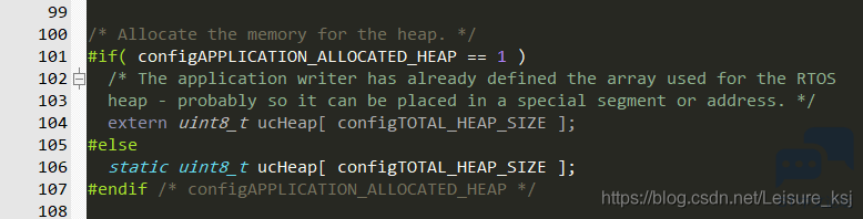

1)configAPPLICATION_ALLOCATED_HEAP
: _2 K' Q) ?/ I: |8 m默认情况下FreeRTOS的堆内存是由编译器来分配的,将configAPPLICATION_ALLOCATED_HEAP定义为1可由用户自行设置,堆内存在heap_1.c、heap_2.c、heap_3.c、heap_4.c、heap_5.c有定义。在前章节移植时采用heap_4.c,如下图定义:
* Z9 h0 R% y( g8 j( p8 Q
3 ]! w! D- _( j% w4 u 20210312085947643.png ' F1 |0 A: J  l" J, u8 {
: v$ T; j9 }* J6 X/ z% x4 w如果configAPPLICATION_ALLOCATED_HEAP定义为1,那么堆内存由ucHeap决定,否则由编译器来分配。

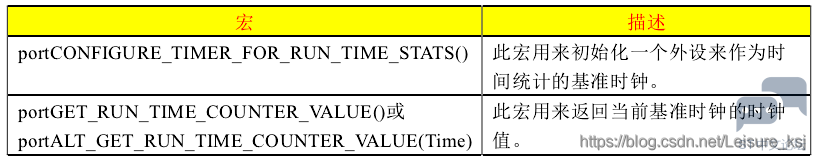

$ _- C; {! q1 y) }7)configGENERATE_RUN_TIME_STATS
8 C2 E/ l- B$ l设置为1开启时间统计功能,相应API函数会被编译,且还要定义如下的宏;为0时关闭统计功能。4 M2 l" y& L1 K. ~( {9 L- E

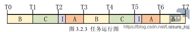

8)configIDLE_SHOULD_YIELD
' E" H$ M7 N, ]5 S7 ]6 W& r! r定义了与空闲任务(idle Task)处同等优先级的其他用户任务的行为,为0时空闲任务不会为其他处于同等优先级的任务让出CPU使用权;为1时就让出使用权,除非没有就绪的用户任务,这样话费在空闲任务上的时间会很少,但也有副作用。# {- z. _! U- |
$ G6 l* x  p+ K9 I
0 a8 R' m0 c. a! e+ B( X5 Q2 H4 B4 M& O
参考上图进一步说明,有三个用户任务:A、B、C,还有一个空闲任务I,用户任务和空闲任务处于同一优先级,任务切换发生在T0 ~ T7时刻。T0 ~ T1之间的时间为一个时间片。开始任务后,B、C执行了一个完整的时间片,T2时刻空闲任务I开始运行,运行一段时间后被A任务抢走CPU使用权,A任务运行到T3时刻发生任务切换,B任务开始运行。可以看出任务I和任务A一起使用了一个时间片,即A任务运行时间比其他任务少。
8 G% @/ I* ?6 }2 B一般建议关闭该功能。
