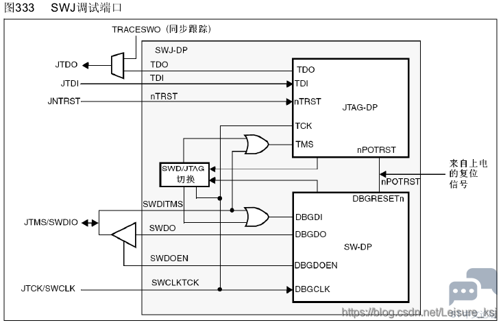

! n' R5 j5 S/ L4 J  N2. SWJ调试端口(serial wire and JTAG)
% c# P& X" R$ w4 G2.1 STM32F10xxx内核集成了串行/JTAG调试接口(SWJ-DP)。这是标准的ARM CoreSight调试接口,包括JTAG-DP接口(5个引脚)和SW-DP接口(2个引脚);) H0 w* W6 p1 D1 j- g. {" U
2.2 JTAG调试接口(JTAG-DP)为AHP-AP模块提供5针标准JTAG接口。串行调试接口(SW-DP)为AHP-AP模块提供2针(时钟+数据)接口;7 j9 ?6 [3 W& L7 N) ?& R+ m
2.3 在SWJ-DP接口中,SW-DP接口的2个引脚和JTAG接口的5个引脚中的一些是复用的。

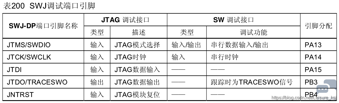

3. SWJ调试端口脚, W& b3 k, Z( A( i  b# C
3.1 STM32F10xxx的5个普通I/O口可用作SWJ-DP接口引脚。这些引脚在所有的封装里都存在。* D' C8 r3 @4 Q7 E

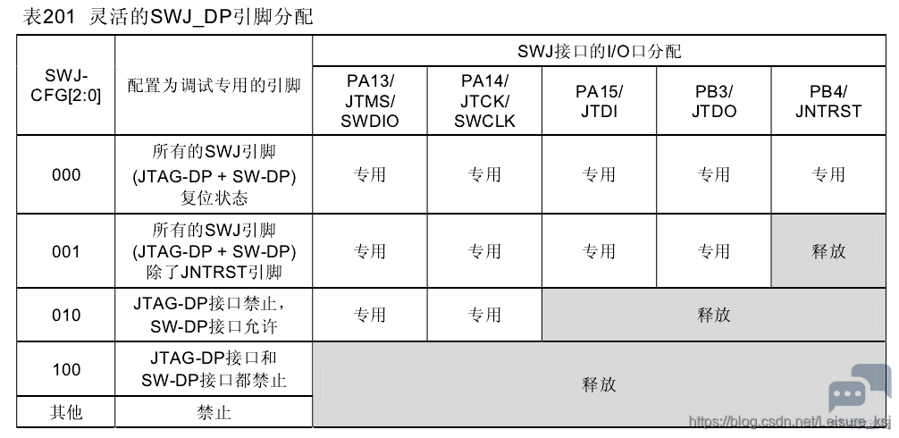

4. 灵活的SWJ_DP引脚分配1 ]* \  @, h) U
1 u' q- a. X* w

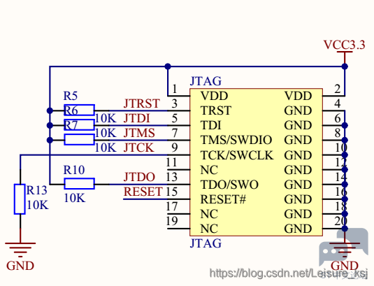

$ T' ^/ u% v- K. w) j) A5. JTAG/SWD接口硬件图# o6 C6 `* S+ u& A

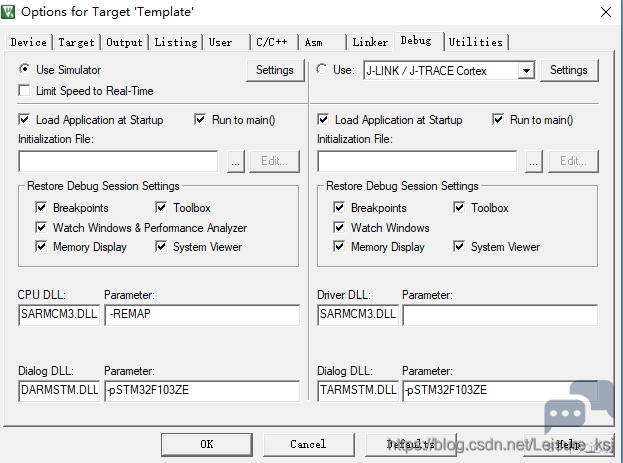

% O, {6 u, \) P) C9 f6. 软件仿真调试

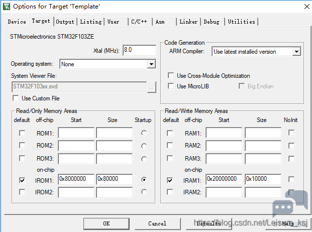

$ y6 ?) ]0 N/ S/ p$ P7 Y6.1 在开始软件仿真前,单击魔术棒,在Target界面,确认芯片型号和晶振频率;
: R! U+ a. L, C& d( Y+ s$ ^8 D6 ?" g7 H
20200404140935759.png ( N9 W. a$ c" K$ F2 j6 V. y: J

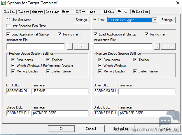

  I) H; E; Y0 v8 H+ M, i6.2 在Debug界面,选择Use Simulator,勾选Run to main(),同时在最后一行的两组Dialog DLL和Parameter分别输入DARMSTM.DLL,-pSTM32F103ZE和TRAMSTM.DLL,-pSTM32F103ZE;
# a1 `' J/ q- h* G- P
* C- h- |$ H7 z+ p+ v" l, k
2 J% H% @! S, m+ `; S& x0 U( @# l6.3 先编译下工程,然后单击Start/Stop Debug Session开始仿真(退出仿真也是单击Start/Stop Debug Session)。4 M3 a) h) Y& E3 b

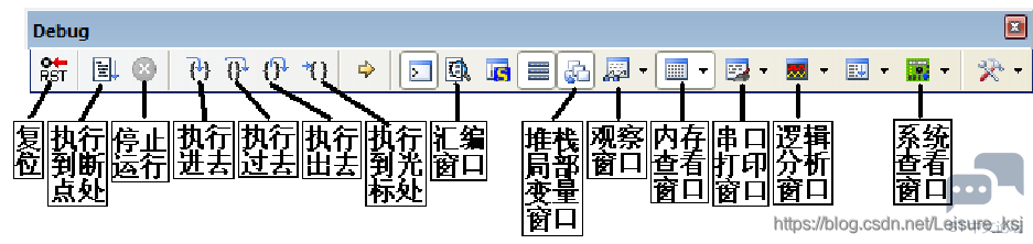

( s0 L6 D' Z- e" ?! M+ a. U7. 软件仿真调试界面工具栏解读6 [; Z: E! F/ t7 @
+ {$ t. R; A- g: g 20200404141023280.png ! h! n' X! t5 M
7.1 复位:其功能等同于硬件上按复位按钮。相当于实现了一次硬复位。按下该按钮之后,代码会重新从头开始执行;# ~/ l2 A* A: Q* q7 f
7.2 执行到断点处(Run):用来快速执行到断点处,有时候你并不需要观看每步是怎么执行的,而是想快速的执行到程序的某个地方看结果,这个按钮就可以实现这样的功能,前提是你在查看的地方设置了断点;
8 D* t/ U) d" R7.3 停止运行:此按钮在程序一直执行的时候会变为有效,该按钮可以使程序停止下来,进入到单步调试状态;
3 H- g0 X3 p# j& _. S; i& M7.4 执行进去:用来实现执行到某个函数里面去的功能,在没有函数的情况下,是等同于执行过去按钮的;
. c) r$ c  U( i7.5 执行过去:在碰到有函数的地方,通过该按钮就可以单步执行过这个函数,而不进入这个函数单步执行;
& X1 n1 J& C, z- b, u7.6 执行出去:该按钮是在进入了函数单步调试的时候,有时候你可能不必再执行该函数的剩余部分了,通过该按钮就直接一步执行完函数余下的部分,并跳出函数,回到函数被调用的位置;7 U8 L7 ^% v1 K0 l, o( i
7.7 执行到光标处:该按钮可以迅速的使程序运行到光标处,其实是挺像执行到断点处按钮功能,但是两者是有区别的,断点可以有多个,但是光标所在处只有一个;
! k4 h& _: J" k. j! @7.8 汇编窗口:通过该按钮,就可以查看汇编代码,这对分析程序很有用;8 G" f# P* L/ f3 t8 ~1 s- n7 B! u3 A
7.9 观看变量/堆栈窗口:该按钮按下,会弹出一个显示变量的窗口,在里面可以查看各种你想要看的变量值;% j9 i4 u3 M3 z) g, R) A/ p; k- i
7.10 内存查看窗口:内存查看窗口,可以在里面输入你要查看的内存地址,然后观察这一片内存的变化情况;4 G7 K- N* G1 d9 b4 s4 g
7.11 串口打印窗口:该按钮按下,会弹出一个类似串口调试助手界面的窗口,用来显示从串口打印出来的内容;
: t) c  D6 _6 V* ]( Y4 R7.12 逻辑分析窗口:按下该按钮会弹出一个逻辑分析窗口,通过 SETUP 按钮新建一些 IO 口,就可以观察这些 IO 口的电平变化情况,以多种形式显示出来;
! y2 O# C9 c& H8 R4 _: F7.13 系统查看窗口:按下该按钮,会弹出一个观看各个函数执行时间和所占百分比的窗口,用来分析函数的性能是比较有用的。

8. ST-LINK硬件仿真调试& F+ W9 m9 _% p+ G
8.1 硬件连接:ST-LINK仿真器一端连接在开发版上,另一端通过USB数据线连接到电脑上(用于下载程序至开发版);另用一根USB连接线一端连接在开发版串口上,另一端连接在电脑上(用于串口调试数据查看);6 T2 H- t' c9 `* p3 Q0 Y; h
8.2 在Debug界面,选择Use ST-LINK Debugger,其他同软件仿真设置一样;$ b, P2 G- Y4 x! Z* W3 Z3 Z

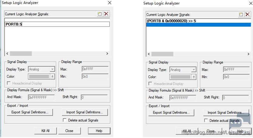

9. 仿真仿真中的逻辑分析模块
7 D" U8 s$ o9 Z1 Q) s9.1 逻辑分析模块只对软件仿真有效,对硬件仿真无效;% D) M- B: l8 g' i  T8 I" |1 c4 j
9.2 若在程序中定义了一些GPIO引脚,可在逻辑分析窗口中设置,观察该引脚的高低电平,以跑马灯为例,在设置逻辑分析窗口中,新建逻辑分析信号,输入PORTB.5,回车后如下图所示,则可以观察PB5的高低电平运行情况。

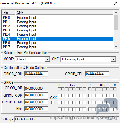

10. 菜单栏中的Peripherals模块
* h9 v" ~  p4 x( N0 Z8 O1 L10.1 该函数模块下可查看相关寄存器的值,以跑马灯为例,单击Peripherals→General Purpose I/O→GPIOB,选择PB.5,则在仿真单步调试时,可观察GPIOB_ODR的值变化。9 T3 s9 Q3 D6 x8 s. q
* Z2 o! s# d7 \  x
20200404141145662.png & Q9 I, I: B; A  r- R8 j6 i
