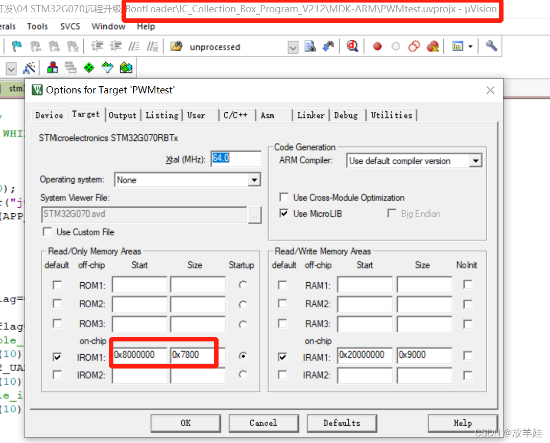

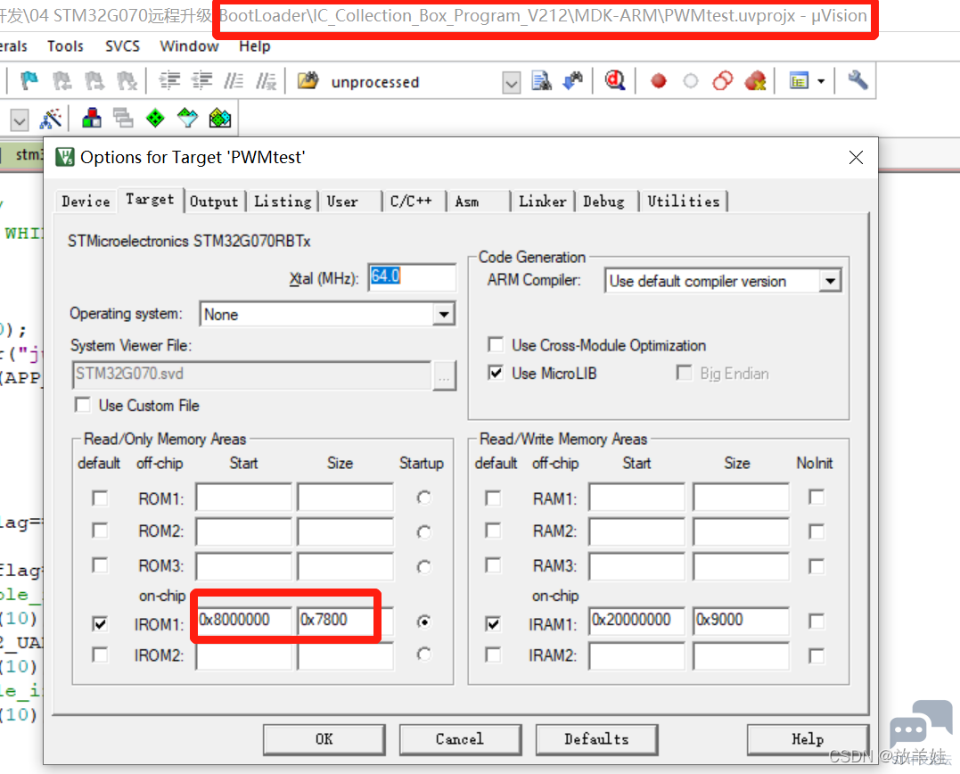

1、需要两份程序 ^0 @/ K+ V% g, W" s5 k
BootLoader和App程序,两份程序均可以通过jlink下载,只需要将下载地址修改一下即可:

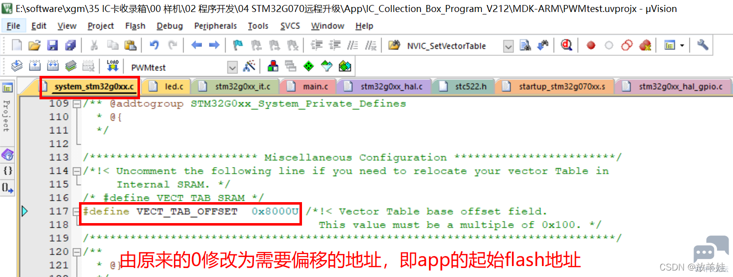

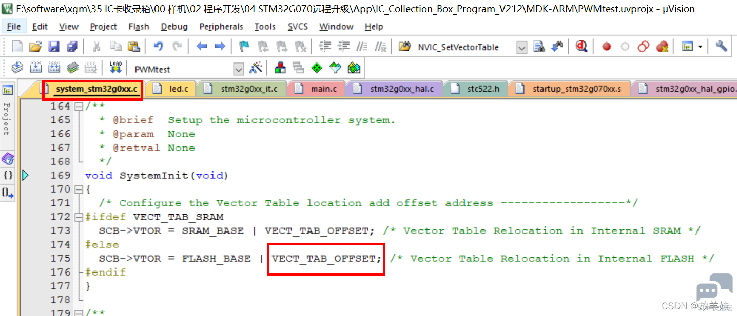

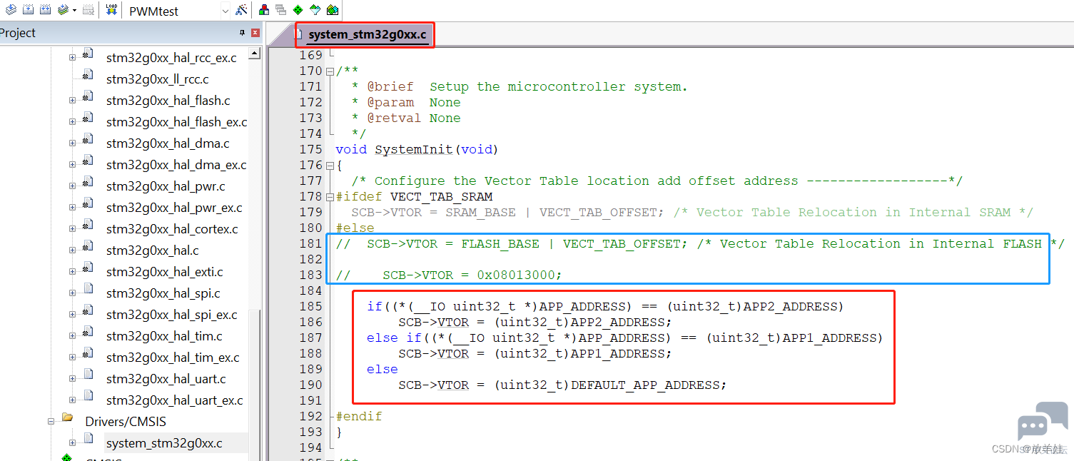

- j8 Y$ s7 V" @. f( v7 L) @1 _3、在app中修改中断向量表的偏移地址
3 w0 A; ]- D7 U
( R2 m2 a7 O/ _5 m5 z
. K3 f% Y& {4 |' }' X* O
% N- {/ j/ ?; m$ O8 F
8 w r" j: v A/ R. d. A
& G0 V) x9 a1 |6 f

4、程序自动选择向量表的偏移地址
7 ~: J \ ~1 ?0 ~+ c1 B7 G适用场景,一颗芯片里面有3个程序:
8 c+ O. r; }- t, C2 q7 H6 C" v1.BootLoader程序,起始地址:0x08000000
, `5 `+ z! H& Z: K. [% j$ ?2.APP1程序,起始地址:0x08008000
7 S; w, Q1 a8 ^: I) k7 V1 U1 T3.APP2程序,起始地址:0x08013000
X8 _8 i: ~) k' @, K" r ' Y+ j! c, W! O; t
这种情况就需要BootLoader程序自动选择往哪个地址跳转,这个地址再升级完以后会变,比如当前的跳转地址是app1,那么升级后跳转的地址就变为app1。* F2 Y4 Q% _+ p+ p1 B6 k( b
( v1 V0 I8 |8 L! `9 Y2 [ 针对这种场景,做如下修改:1 a$ ]8 p Y4 B9 b. y" u* u
0 d8 t, m' j4 g. }. G \
' F h( T, U. k; J

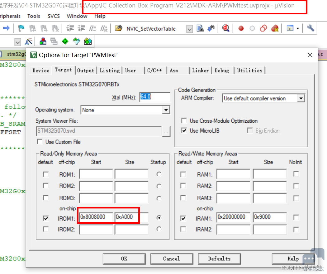

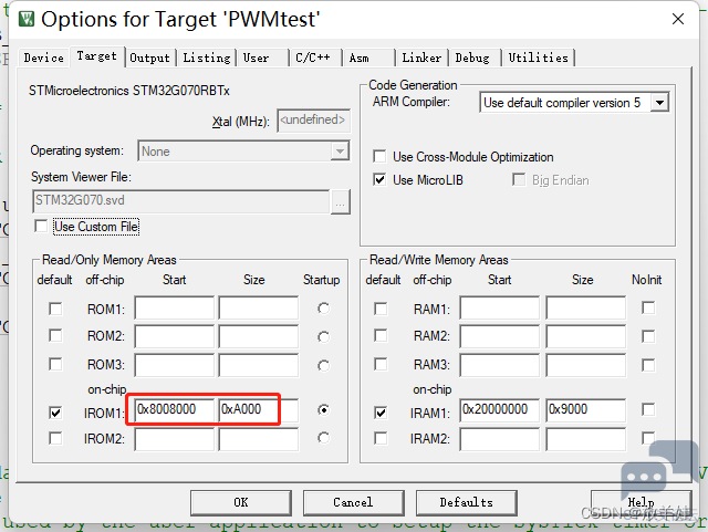

3 M( ^' ^4 l; _0 V, J L7 a9 N8 {5、keil编译器中设置的程序起始地址会别写进bin文件" |6 X8 J2 Q0 ^ X6 p9 C4 w6 _9 {1 b8 U
' h# \) g/ |( n
2 M( l) L) P/ V; v
9 |% S3 R; l' N2 m6 `+ x 上图中的地址会被写入到bin文件中,所有在编译APP1程序和APP2程序的时候,要记着修改这里的起始地址。
