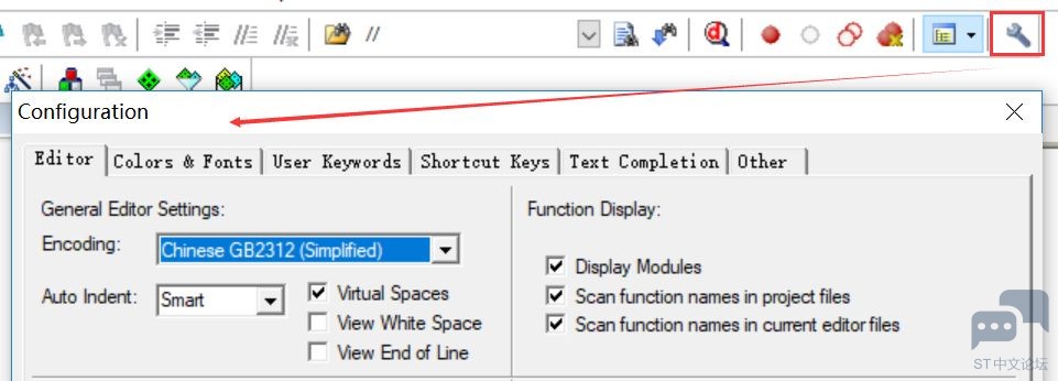

这个设置界面就是 Configuration:4 Q7 d9 d  G) z+ D

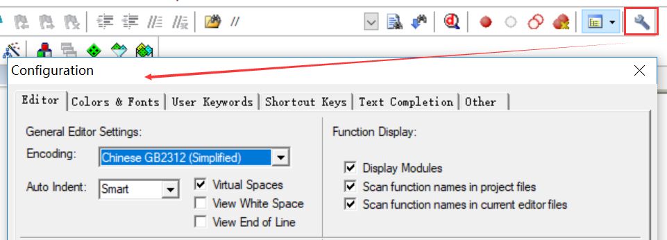

我认为比较重要的就是 Encoding 了,这个是设置中文格式的,一般默认情况下使用的是 UTF-8,这个格式在 keil 平台的显示效果还是比较好的,但是在删除中文字符时,需要删除两次才能删除一个中文字符,显然是一件很麻烦的事情,而且很多时候换平台的时候或者移植别人的代码时,经常出现乱码的情况。所以我的建议是使用 GB3212 编码格式。
- x+ k: ]! B2 f- m7 x
然后是 Virtual Space 这个功能可以开启,这样的话随处可以开始进行代码的编写或注释了(不明白的操作一下就知道了)。对齐方式(Auto Indent)采用 Smart。

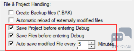

Automatic reload of external modified files 选项不勾选,这样当工程打开的文件在外部编辑器改变时,就可以提示是否需要重新加载或者不加载了。
) T+ A% q6 Y1 g
后面三个依次是进入调试前保存工程设置、进入调试时保存文件(其实每次编译时都会自动保存文件的,文件右上角的*存在表示修改了,没有就说明已保存)、每过五分钟自动保存。

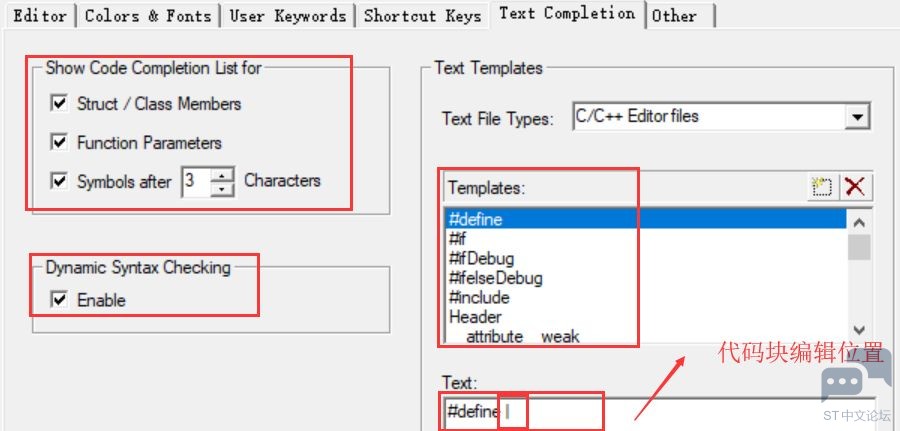

这个选项卡还是很有用处的,最最重要的就是开启代码自动补全的功能了,这样你写部分名称就可以自动补全全部的。当使用结构体时也可以自动列出你需要的成员变量进行选择。这里的 3 表示你写完 3 个字符后开始匹配工程中所有可能的名字。当然你也可以设置成其它数。
6 _3 g& q! E; |4 m6 {' ?
然后是动态语法检查,也就是边写代码边检查语法是否有问题,而不必如以前一样编译完了才知道有没有问题的,这样可以大大加快开发速度,毕竟如果你的工程很庞大,编译一次需要几十秒,还是很烦人的。
6 l1 H2 z# [0 ?' I

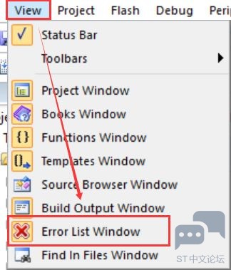

动态检查结果通过以下路径打开
6 A% _. k2 @2 n# M( }! o8 q
7 V/ M+ Q: Y2 _8 z" E

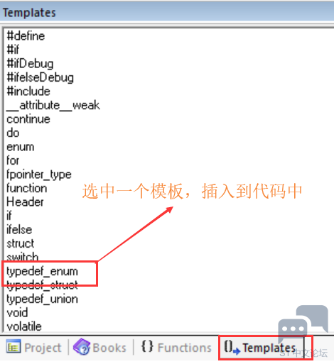

最后是 C/C++ 的模板,你可以将一些常用的的格式在这里写上,这样可以节省不少时间。注意#define | 中的丨,这个是用来定位光标的,当你插入代码之后,光标自动定位到这里。
