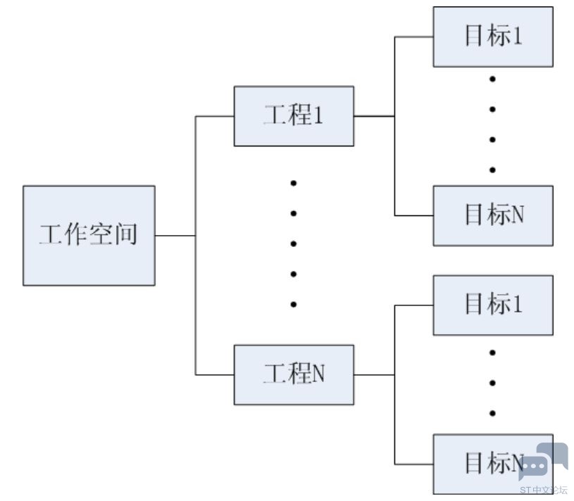

首先需要了解这几个概念:工作空间、工程、目标:
! ?7 x% T. J1 }
( V% E* F& ~$ T: j7 \. c
该工程模板有四个目标, FLASH 下载(Debug)、FLASH 下载(Release)、RAM 下载(Debug)、软件仿真。注意 STM32F4 软件仿真有很多问题,建议不要使用 STM32F4 进行仿真,以免出现和实际硬件不一致的情况。但是 STM32F1 的软件仿真功能还是非常强大的,在没有实际硬件的情况下,用它来进行一些和实际硬件无关的代码编写还是很有必要的。

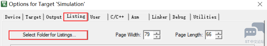

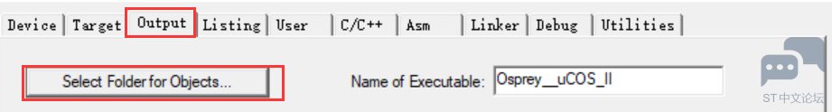

新建工程,设置输出位置:
- E- X. O5 l' E# U/ \- ^0 I

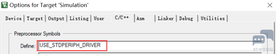

设置宏编译:USE_STDPERIPH_DRIVER
9 U: `1 M' g" }# g
4 b6 W; _$ q% h4 f8 Z, F2 _$ H
这样可以解决如下警告:
6 q: ~' A) H+ s- T+ B- p" B
warning:  #223-D: function "assert_param" declared implicitly
' }  P. s5 T* T4 ?2 Z" P# _' }
注意工程中不要添加 ucos_ii.c 文件,可解决类似错误:
- O8 `. J. v5 ?* L
.axf: Error: L6200E: Symbol OSSemCreate multiply defined (by ucos_ii.o and os_sem.o).
1 K5 _" `4 A1 `: A0 f
如果出现以上错误,可能就是因为你添加了 ucos_ii.c 缘故。
