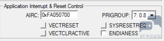

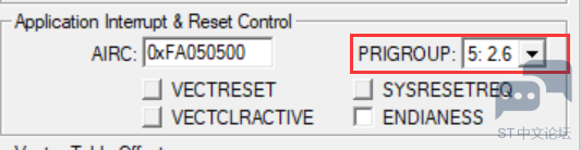

通过设置该分组后通过 MDK 仿真可以看到默认的分组情况已经发生改变了: 6 o3 E" o% `0 O1 L
默认分组 0 ~8 |; x* f8 f# r6 j' W4 p6 v
更改分组后 3、 串口 $ T/ P* B+ |2 H 串口应该是最常用的外设了,工程模板需要包含,并且添加一些字符处理函数、printf 重定向等。为了更有效率的接收发送数据,可以采用 DMA,使用 DMA 接收和发送数据将最大程度的解放 CPU,并且可以开启串口空闲中断,这样就可以接收任意长度的串口数据了,当然每个数据帧之间必须插入空闲帧,这个时间可以根据处理情况适当延长。 突发的情况下数据传输量可能很大,可以采用队列接收数据,这样就不用担心接收到的数据在没处理完成前被后来的数据冲掉了。STM32F4 系列单片机有双缓冲,可以一边接收数据,一边处理数据,可以好好利用一下,并且可以开启 FIFO,这样能最大程度的保证接收效率的问题,当然开启了 FIFO 在操作上更麻烦一些了。关于 STM32F4 的 DMA 可以查看本笔记 DMA 小节 但是如果说你没有串口模块,也是有办法解决数据输出问题的,就是使用 ITM 的方式 ) ]/ t1 G7 {- E; E 4、 总线协议 最常用的总线协议有单总线、I2C、SPI,这些总线协议讲解网上一大堆,可以直接拿来使用,如果觉得别人的代码效率不高,也可以自己写,这样可以加深对总线协议的理解,当对一种协议理解比较透彻时,再学习其他协议时也就事半功倍了,如果你的工作是经常和芯片打交道,建议你把这些协议都试着写一下,毕竟这应该算是最简单的协议了吧,当然了,如果你的能力提高了,可以加入 CAN 协议、SDIO 协议、USB 协议等等,首先第一步应该是利用单片机的内部模块尝试配置成功,如果你不仅仅满足于模块的使用的话,可以尝试采用模拟的方式去实现它。这里要注意的一点是,STM32 硬件 I2C 有一些 BUG,使用前必须好好研究一下,如果项目紧急的话,那么使用模拟的 I2C 会是不错的选择。 5、 添加一些必要的文件 / d; J6 z9 L) S- z8 u$ E1 S0 F! J8 @ 比如 cortexm3_macro 文件,这两个文件(.c 和 .h)包含了一些 Cotex-M3 特殊的汇编指令;比如 core_cm3 文件,这两个文件包含了内核功能的操作函数;如果对数学计算能力高的,可以使用官方针对内核优化过的 DSP 算法库,而不用标准库函数,将大大提高计算能力,如果说 STM32F1 的计算能力在使用官方优化的算法库下还是不能达到计算要求,那么可以采用 STM32F4 系列,这个系列用了硬件浮点运算单元,效率提高上百倍,当然了,也要使用官方的文件才能达到,标准库应该是没有利用上这个硬件单元的。这里要注意的一点是,当在 uCOS 下使用硬件浮点运算单元时,可能会出现问题,这个问题可以上网解决,也可以在本笔记的 uCOS II 系统篇获得解决方法。注意,如果一些已经验证过的文件,比如官方代码库、自己写的驱动函数等等这些,觉得不需要再改变了,那么可以设置为只读属性,这样是为了当你使用字符替换时不会意外的修改这些文件,因为你不知道你要替换的名字是否也出现在其他文件中,如果你不小心采用了 Current project 这种方式进行全局替换的话,那么有可能会将别的文件内的字符也替换掉,如果真的如此,你只能一个一个文件撤销了,那是很麻烦的事情。 & P2 s4 F+ @6 L# ?0 ], N3 ` 6、 一些必要的宏和调试信息 经常使用的一些宏定义可以添加到一个单独的文件中,比如说位带操作的宏定义,两三个数比较大小的宏定义等等,这些你认为需要的宏定义都可以添加到里面,不要害怕添加到里面会影响效率,没有的事,即使你加入一些没有调用的函数也不会占用你的代码空间的(如果是 51 的话,如果你在工程中出现没有调用的函数,会被警告,但 ARM 不会),这些没有调用的函数是不会链接到你的目标文件的(但是你不知道你的代码是会用在 51 工程还是 ARM 工程,不闲麻烦的话,就如 uCOS 源码一般,加入一些宏开关吧)。这些宏更是如此,效率问题根本不存在的,大胆的添加你需要的宏就是了。当你经历了大量的修修改改工作时,你就会知道多写一些宏定义是有多重要了。新手会感慨一个简单的数据却用了一堆的宏定义去表示,烦不胜烦;而高手看到代码里到处都是直接的数字表示,却是分分钟有重写代码的冲动! : ^5 a$ a8 q3 {( P; U 设置固件版本信息:

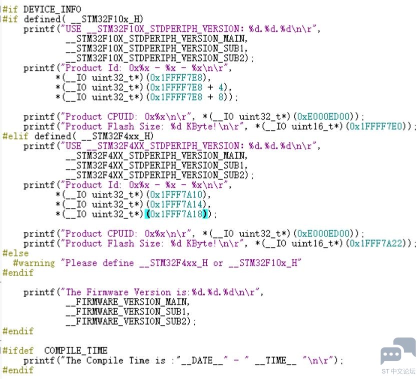

& P( @" X% S5 k% A) T 输出产品信息: & Z6 @2 d( D/ B3 z

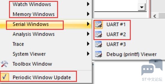

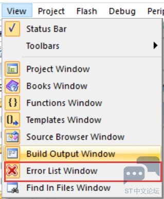

7、 多使用 ## . t! e; I, N4 Z# a7 U+ K3 f 可能初学者一般都没用过 ##,但是如果你用过 ## ,并且善于用 ##,那么你会喜欢的,尤其是当你需要写大量类似的代码的时候更是如此,因为它能很大程度的提高你写代码的效率。当然使用了 ## 会使代码变得不直观,那么你可以使用字符替换的功能以简化代码的书写。 8、 工程基本配置 9 z) P- U) M4 e5 l# C4 H: m: _ 开启实时语法错误窗口:这样可以更快的发现语法错误,而不需要编译后才发现: ; Z" F+ t7 {, y2 ~/ O/ f t
& m! {/ S$ l) [: P* U0 a# T Debug 模式下,开启一些必要的观察窗口: * _4 u. k- r! h# b' f0 u# Y, ~

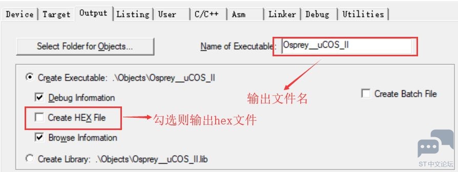

输出一些必要的文件,如果想要输出 HEX 文件,那么勾选即可 # B( e6 o3 w7 _! g

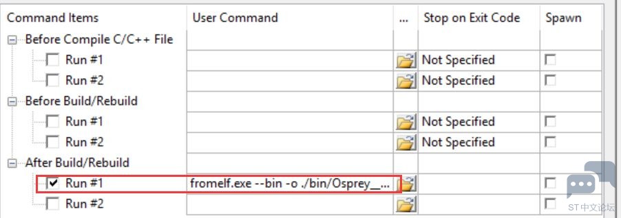

Periodic Window Update 勾选上表示能实时刷新窗口,这样即使程序正在运行,Watch Windows 窗口的数据也是会实时更新的。 5 E, ?/ M; x4 i" x5 o* S. Z" P) J u1 j: I 生成 bin 文件(具体如何生成 bin 文件可以参考本笔记相关小节) # ~4 ~2 X+ c: y- b/ D

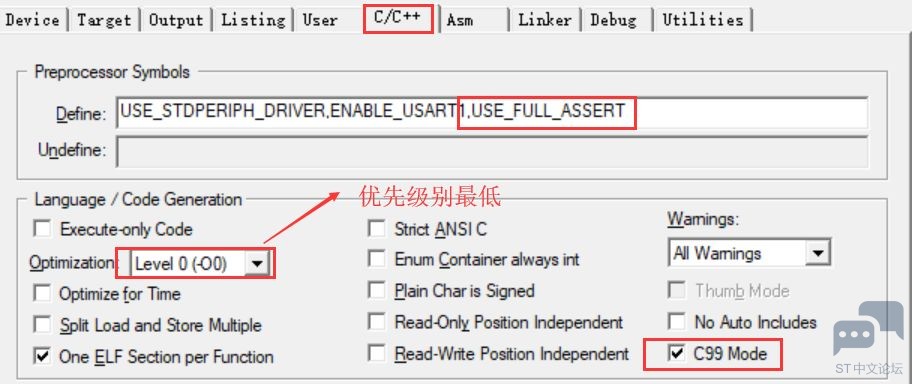

) H8 U1 K$ T# @4 @: @9 r 代码优化级别设置为最低(方便调试,这样一些代码就不会被优化掉了),开启 C99 模式(方便写代码,比如局部变量可以不必局限在代码最前面定义),如果有些宏定义是全局的,也可以在该窗口设置,比如开启参数检查功能的宏可以在这里添加:USE_FULL_ASSERT。每个宏之间采用英文逗号隔开。 & g3 {: Y5 w+ q0 n* s( x" J) p# d1 u

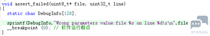

3 d3 N$ L1 `# H0 X' A9 d6 A T 因为开启了参数检查功能,所以需要实现一个函数原型: void assert_failed(uint8_t* file, uint32_t line); 原型类似如下:

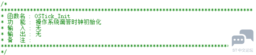

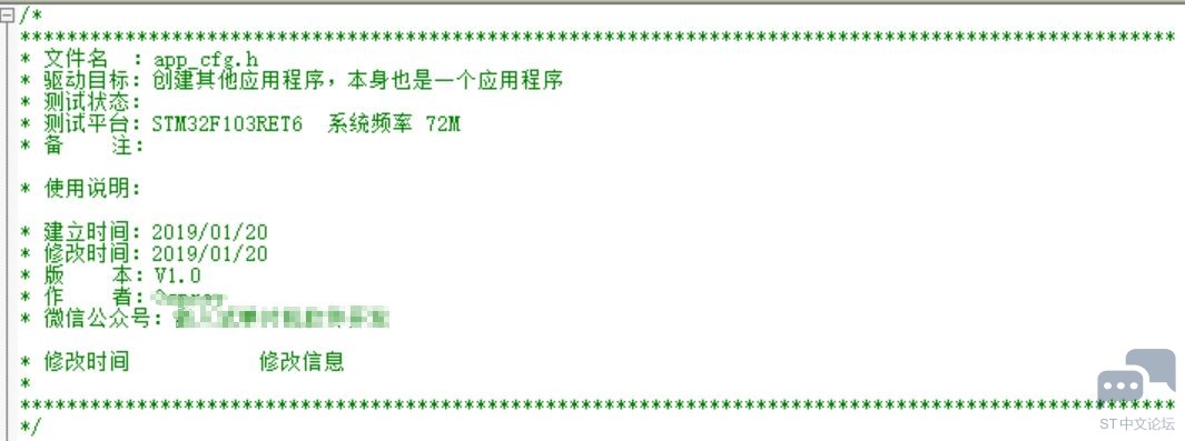

# s( w) u5 X1 p$ b2 A 以上函数原型是根据我个人的习惯写的,如果断言失败将进入该函数,首先会输出哪里有错误,当然考虑到可能没有实现串口的情况,所以使用 sprintf 函数将调试信息输出到 DebugInfo 中,这样就可以直接使用 Watch 窗口查看这个数组的内容了,并能很快定位到底是哪一个地方出现了问题,进而排除该问题。最后使用软件断点 __breakpoint(0) 将程序停止,这样就不会在全速运行状态下明明已经断言失败了,还傻乎乎的在那里干等着。 STM32F4 的仿真模板其他的都和 F1 仿真类似,只是因为 MDK 对 STM32F4 的支持并不怎么好,所以会有比较多的问题存在,这个我准备用单独一小节详细讨论。 9、 拥有自己的模板文件 比如我的头文件模板: / f# p. G; k* N7 Z0 q0 ~% o

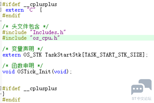

! z) k1 x' X; v# U 头文件注意在正式内容外加上这个:
这应该是用于兼容 C++ 代码的,万一你的代码会在 C++ 项目中用到,就不必修改了。 然后是头文件:
函数体说明:

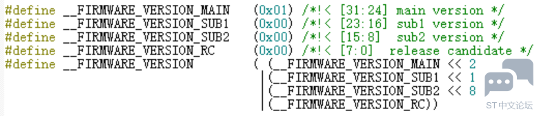

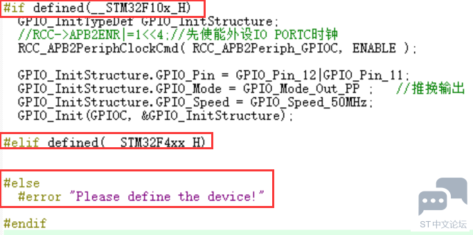

6 @6 T' M( v! c* [ @# i" { STM32F1 和 STM32F4 底层代码兼容:
