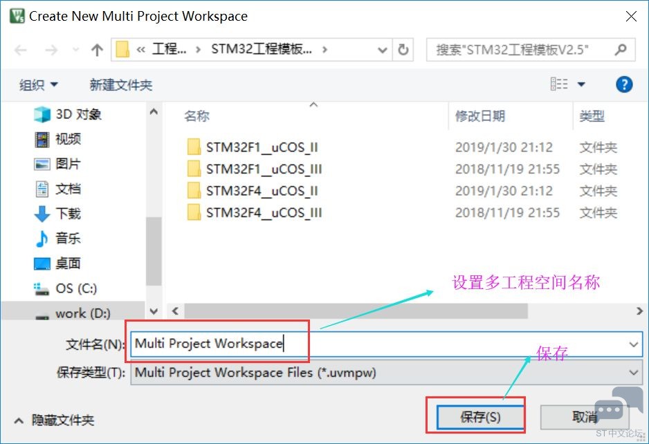

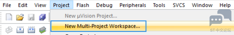

首先建立一个多工程空间:
; R5 Z* v" A- A; }' Y; [

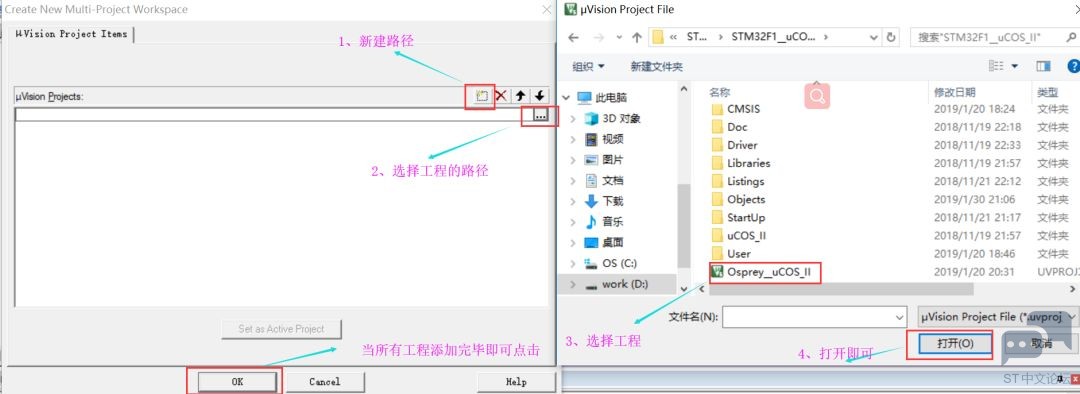

然后在不同工程文件夹下建立多工程空间:
9 I2 W4 M; z+ _$ Q3 c8 @$ i9 I
/ m" H# n. O5 u, |
然后将你需要的工程加入到这个空间当中进行管理:
% e. M8 z9 f( l
5 q2 j0 e$ a. y! P1 d6 n
同理可以添加其它需要的工程。

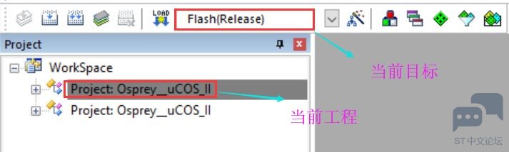

然后选择你需要的当前工程:
0 s$ G% b- ?- b1 e8 _6 ~: \

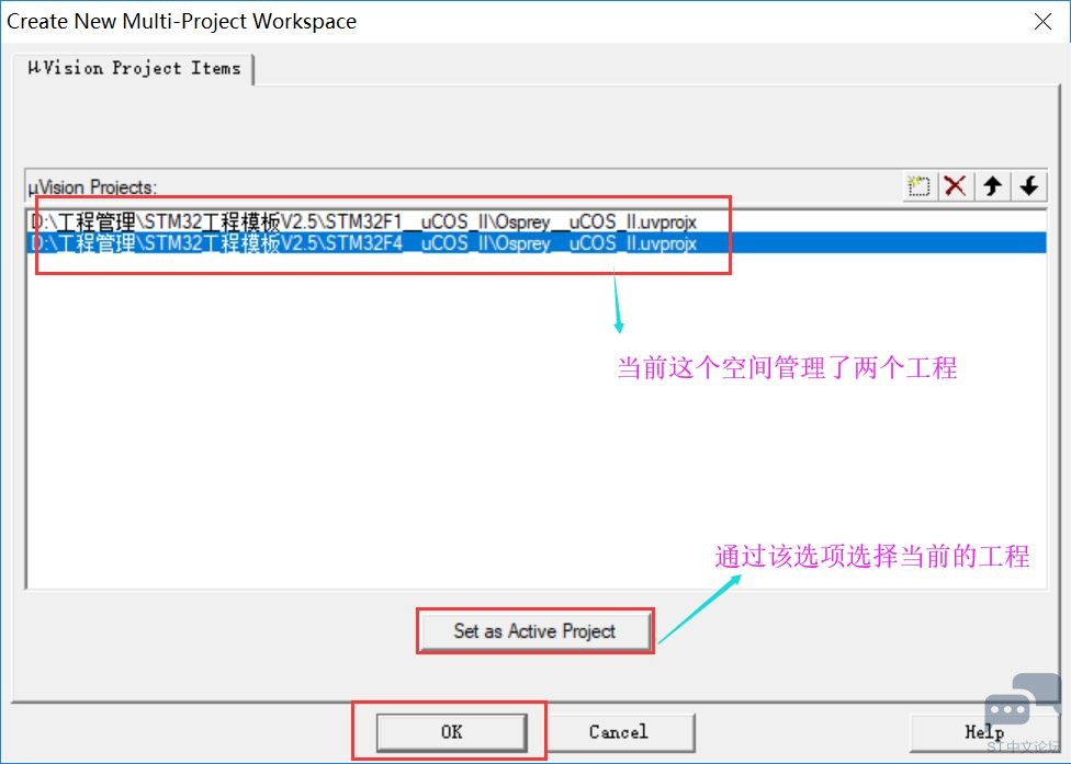

! n% F- L9 |. z% C5 Q
这样这个空间就建立好了:

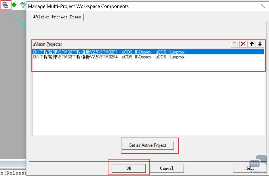

如果你想继续添加你的工程,可以通过以下方法管理你的多工程空间:
% M& h0 _4 E1 D2 ^7 s
  h( \4 n9 s) Z, c( c
