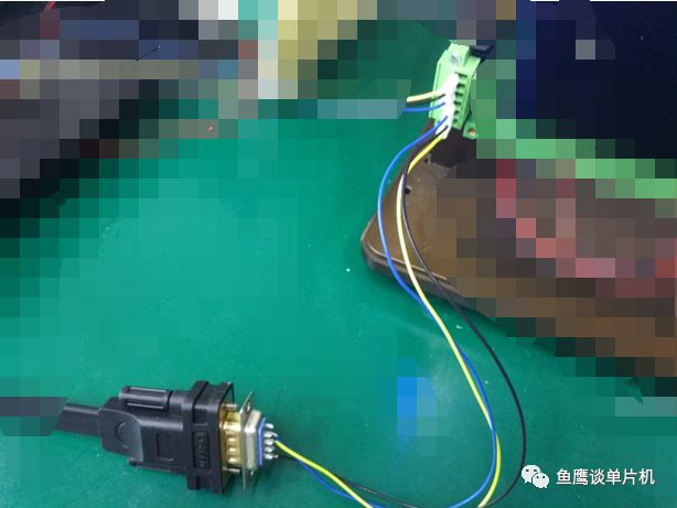

2) 使用串口连接电脑和目标板。

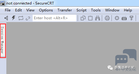

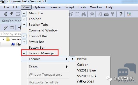

3) 打开 SecureCRT 软件,可以从左边找到 Session Manager 窗口,如果没有,可以从 View -> Session Manager 打开。

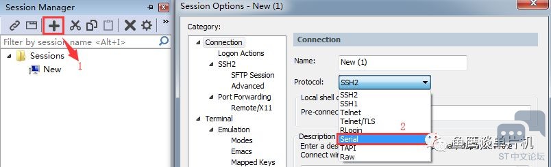

4) 选择加号,添加串口。注意必须先连接串口才能进行该步骤。
# D" ]. T# ~, v! ^4 n
; a7 p4 d% |& z

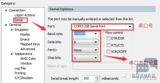

5) 然后设置串口参数,最后点击 OK 即可
- a3 B/ z4 j/ ~- ~3 E
1 F/ J8 t! w( h# }0 F' v$ X- ^

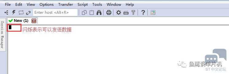

6) 之后可以从左边窗口看到新添加的串口。双击该串口,即可进入串口数据传输界面。
) g- z- ~: @( A$ T  C
" i) f1 d. B9 a
. {& O1 f3 C) w( O7 g2 U) z

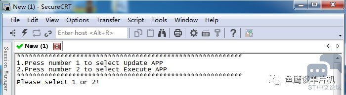

7) 给目标板上电或者按复位键,然后在英文状态下马上发送字符‘c’,就可以看到目标板回复信息如下:
. |1 X4 A) E4 m% o1 E% u

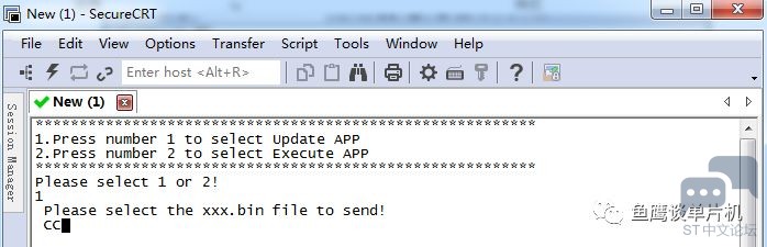

8) 然后输入英文字符‘1’,等待目标板发送‘c’。如下
& W9 D$ P3 o' h* Y
) V/ ^0 ]3 q$ m& A/ E5 g* O
注意:用户发送的数据不会在界面上显示出来(如果需要回显,需要进行设置 Session Options—>Advanced—>Localecho)。如果不能接收到目标板的信息,请重复上述操作。

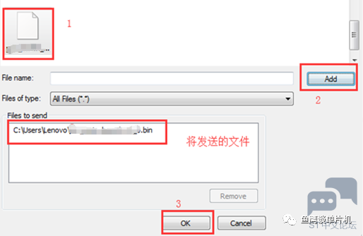

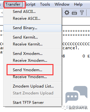

9) 从 Transfer 中选择 Send Ymodem
4 k6 @* y* K; \/ g" z2 _  S3 Q
: O& Q) _# v% j7 n* I$ X

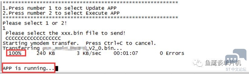

10) 进入如下界面,选择你需要下载的 bin 文件添加,最后 OK 即可。
" G" l/ h* j' x$ p: k( o! w
4 d, {3 h! T& I% I" [& w
11) 此时可以看到正在传输 bin 文件,传输到 100%时,传输完成,并且进入更新好的程序中执行。
