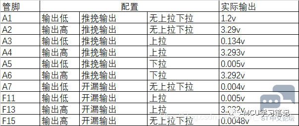

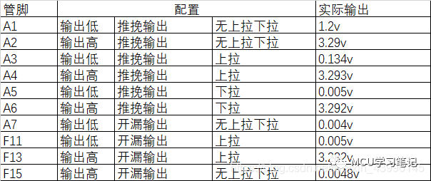

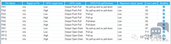

9 Z$ N4 J  ~) W; L5 E& f    使用STM32CubeMx对应生成MDK代码,编译下载后,咱们看看这几种模式选择中的输出电压到底是多少?(下表的实际电压为万用表测量!!!)
0 ~* k( T6 H& u( S/ X: Z3 F1 @5 Z- V) V: S  r
4 |  E" C7 ?/ ^* F( j  b+ H( k% ?; @
通过上图可以看出
' }1 c$ `9 t7 Y0 ~    推挽输出的可以输出高电平,低电平,开漏输出加上拉电阻才能输出高电平
# Y' A& P6 d- `/ v6 c    输出中上拉电阻不足以让管脚输出3.3v的电压。$ t& a5 \6 \1 b6 F
    推挽输出中配置为输出高,下拉和上拉对输出电平无影响2 y5 g" R; M# e  T8 v
    开漏输出中必须配置上拉电阻和配置输出高才能输出高电平

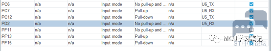

* ]6 z4 T  {; k+ @/ T1 Y2.再看看输入% `) w" P' Z6 q1 L/ B5 ^1 W
/ D( E. L- o/ i! c
输入选项配置中只有上拉和下拉$ D8 r0 F" U2 @
