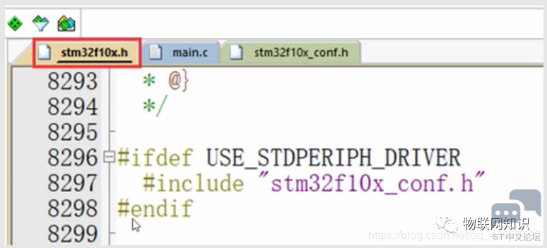

只有在添加进这一串之后,才能使用头文件集合 stm32f10x_conf.h

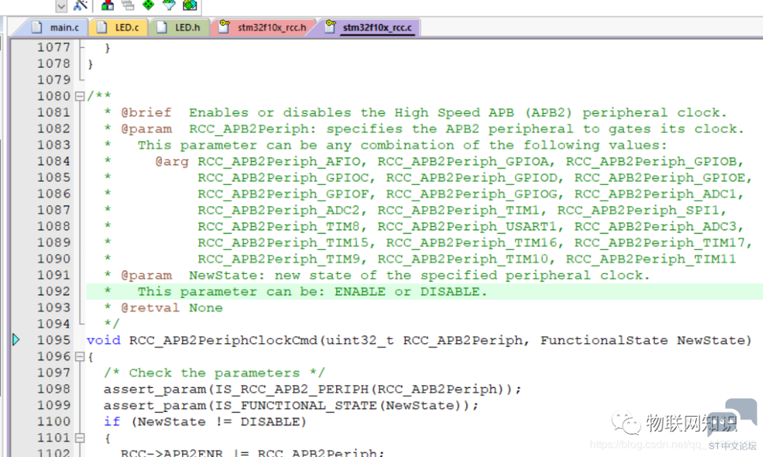

初始化时钟从哪找
在stm32f10x_rcc.c中。
/ n" a+ x; x4 K9 F# c

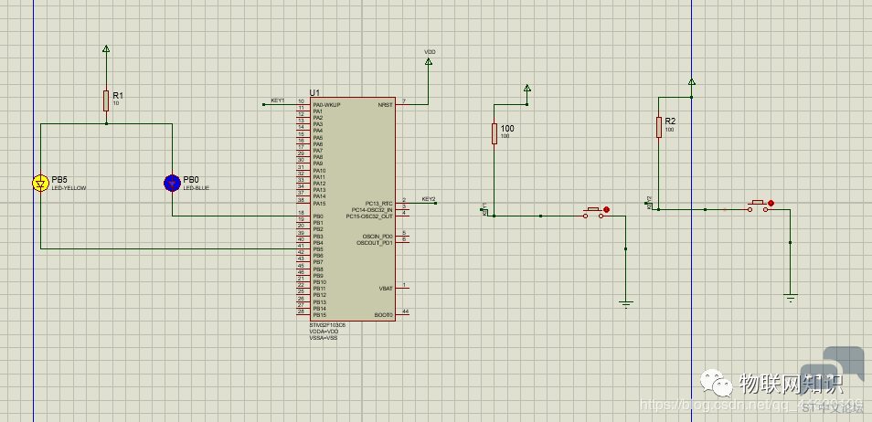

仿真图
, U  o5 v4 p% G: \& C4 Y' i7 D
